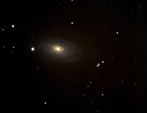

Am prins o pauza de la nori, ai am reusit sa ies pe camp cateva ore. Am "tras" M63, un pic cam mica pt cipul meu, dar aia e
L=8x350s, RGB 10x200s in binx2
Urmatoarea faza, va fi sa-mi construiesc o cutie de flats, fiindca am mare nevoie, nu am putut sa lucrez prea mult la curbe pt ca ies in evidenta f multe defecte
 Marime fisier:  70.28 kb
 Vizualizat:  de 4092 ori

Salut
poate totusi un flat sintetic ti-ar fi de folos.
E mai mult decat nimic.

Felicitari pentru fotografie. Dupa opinia mea e super.

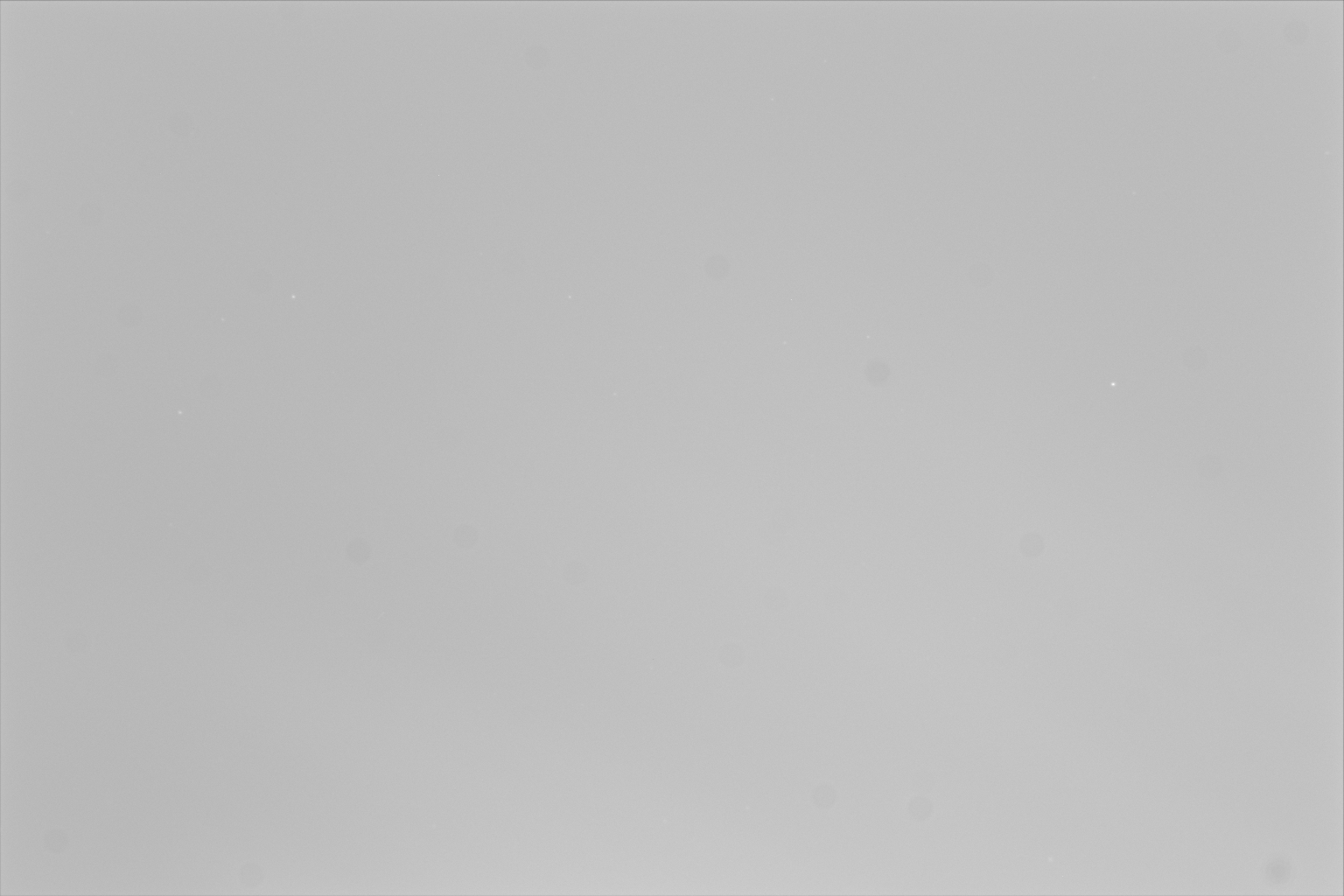

OK pentru ca cel mai bun exemplu este cel foto iti atasez un flat facut de catre CCD Autopilot pentru camera mea, valoarea ADU setata este de circa 20.000 ADU.
Sper sa te ajute sa iti faci o idee cam cum arata un flat (sky-flat).

Asta este unul dintre flaturile incercate de mine acum 3 zile, cu tricoul cum zice Laurentiu. nestiind cat treb expus, am facut o expunere egala cu cea originala - 350 s. Mi se pare curios ca valorile Maxim, Average si Minimum sunt inferioare celor dintr-un dark..
conversie in jpeg, originalul in fits
de aratat nu arata atat de diferit de al tau, cred ca la calibrare nu mi-a iesit deoarece camera nu mai era in acelasi unghi
PS: nu stiu de ce arata dungile alea verticale, chiar daca este interlaced scanning cipul camerei. Cred ca de la conversie. pe originalul meu nu apar.

Valoarea de 25.000 (sau un jurul acestei valori) trebuie sa fie cea average adica media pixelilor.
Flat de 350 sec? Hm ceva e putred in Danemarca... Eu am setat o expunere maxima de 30 secunde pentru ca daca treci de 30 trebuie sa faci dark-uri pentru flat-uri iar aici se ingroasa gluma.
La inceput mi-am pus si eu problema darkurilor pentru flaturi insa m-au linistit altii.
In FITS era si al meu insa refa flat-ul tau cu urmatoarea configuratie:
Screen Screck: Max Val (click dreapta pe imagine)
Vezi cum afiseaza acum imaginea
Save As JPG stech:Auto
Posteaza imaginea daca arata altfel.
Teoretic am o banuiala, ca tu ai incurcat oalele si ai folosit pe post de tricou un pulover Very Happy nu de alta dar la 325 sec. imaginea flat trebuia sa fie de mult saturata.
