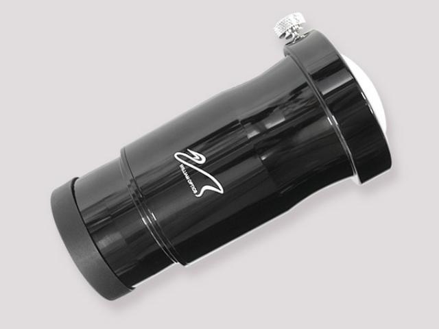

ca sa impaci si capra si varza, adica sa folosesti un barlow care nu e nici 2x si nici 3x, iti recomand varianta William Optics 2.5x triplet apocromat. Very Happy Very Happy Very Happy
