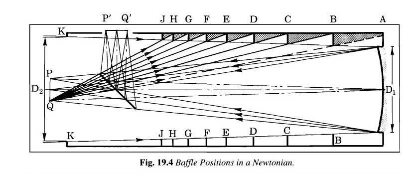

Diafragmele sunt cea mai buna metoda de combatere a luminii parazite care se loveste de tub, deci contrast sporit in imagine.
Teoretic si Newtonienele ar trebui tratate la fel, dar sunt mai greu de calculat in lipsa unui program ca Newt de exemlu. In practica se foloseste mai mult vopseaua mata sau alt material si in cel mai fericit caz cateva difragme, langa olginda si aproape de spider si focuser. In general subiectul e destul de controversat, unuii afirma ca nu e nevoie de diafragme ca la refractor altii ca da.
Eu la al meu am aplicat diafragme calculate de Newt, poate ca nu era nevoie dar daca aduce o imbunatatire cat de mica, de ce sa nu o aplic?
Daca e vorba de alte reflectoare cum sunt cele in sistem Cass acolo e obligatorie diafragmarea altfel sufera sever din cauza luminii parazite.
Cat despre proiectul tau, daca tot vrei sa investesti si in acel focuser n-ar strica o teava de aluminiu. E greu de gasit si e destul de scumpa, e adevarat, dar pana la urma nu faci o improvzatie ci un insrument care sa dureze. Merge si teava de PVC dar calitatea constructiei nu e aceeasi. Ai putea sa faci o montare preliminara pe PVC si daca toate masuratorile sunt bune si iti place ce vezi Wink , poti sa treci la aluminiu.
Cum pui diafragma pe newtonian?

E ceva de genul asta...
Diafragmele aplicate de mine..
http://www.astronomy.ro/forum/viewtopic.ph...mp;start=0

Titlul subiectului: Nici eu nu vad cum am putea diafragma un newtonian
Nici eu nu vad cum am putea diafragma un newtonian, deoarece daca am aplica diafragme succesive, ca la un refractor, atunci nu ar mai ajunge suficienta lumina la oglinda principala, si prin urmare in loc sa folosim apertura maxima a oglinzii, e ca si cum am avea o oglinda de apertura mai mica. La luneta trec razele o singura data, de la infinit vin paralele spre obiectiv care apoi le converge spre ocular. Astfel la un refractor putem diafragma progresiv pe masura ce ne departam de obiectiv si ne apropiem de ocular. Dar la reflector, razele vin odata paralele de la infinit si s-ar lovi de diafragme apoi sunt stranse in planul focal al oglinzii, intorcandu-se spre oglinda secundara.

Acum vad si solutia postata de Neox. E interesanta, dar gasesc ca e mult mai simplu un tub obisnuit vopsit negru- mat la interior. Ma gandesc ca daca ar fi fost o solutie buna, ar fi fost prezenta la mai toate telescoapele facute de fabrica.

Acuma ..fiecare face cum vrea. Schema de mai sus e din Telescope Optics. Diafragmele nu vigneteaza campul, daca asta vroiai sa zici, Teo, cea mai mica fiind de diametrul oglinzii (cea situata langa ea). Restul cresc progresiv in diametru deci nu se intersecteaza cu drumul optic. In plus Newt are o optiune sa faca toate diafragmele sa fie de acelasi diametru dar spatiate diferit, incat sa interfereze mai putin curentii de aer din tub.
Cat despre instrumentele din comert, nu pot sa comentez. Un motiv care il gasesc destul de puternic e marketingul. Sa puna diafragme pe Newton inseamna munca in plus, costuri suplimentare care se traduc in pretul final la instrument. Asta nu prea gadila prea bine la sentimente mai ales ca un Newton se presupune a fi un fel de WV al telescoapelor, un instrument popular si destul de ieftin pt a fi atractiv pentru mase.
Sunt curios cu au abordat cei de ASA problema unde se presupune a fi astrografe de mare perfomanta Exclamation .
