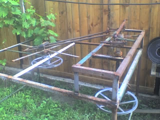

Am inceput din nou sa lucrez la masina de slefuit (sa o refac) trebuie sa imi vina piesele necesare in imagini vedeti ce am reusit sa fac eu acasa fara strung si freza ,dar dupa cum spuneam cursa pe care o facea masina nu era tocmai buna in plus avea si jocuri.Dupa ce am sa montez piesele noi revin cu imagini.
