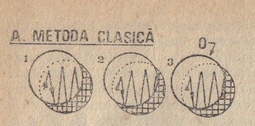

La metoda asta faceti referire ?
 Marime fisier:  42.86 kb
 Vizualizat:  de 8832 ori
marius78
Membru exclus
Membru exclus
Data inscrierii: 04 Mar 2009
Mesaje: 682
Localitate: Prahova
MesajTrimis: 15 Mar 2009 00:38 Download mesaj
Cursa ar fi dubla ?.Si ar rezulta hiperbola?
