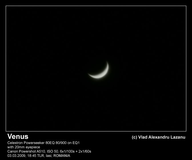

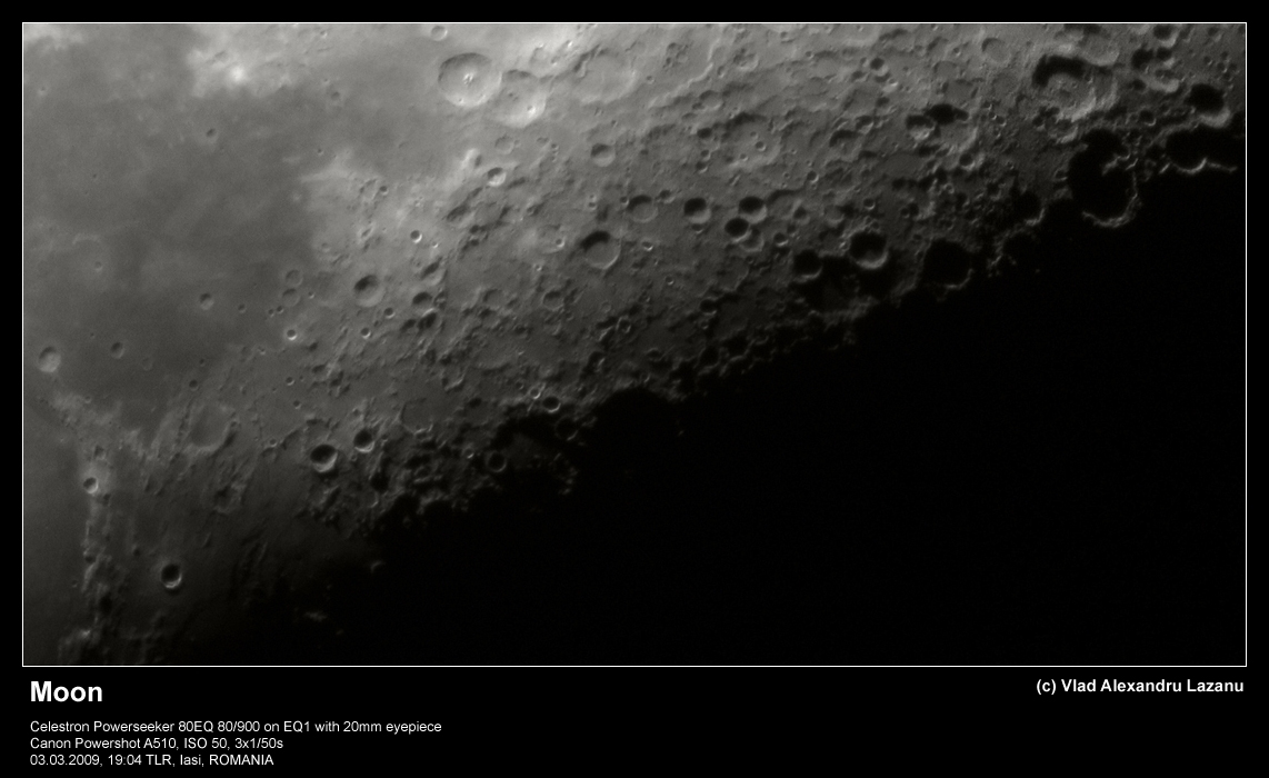

Salutare tuturor! Cu o seara in urma am reusit sa prind un cer bunicel si am tras vreo cateva cadre la planeta Venus si la Luna. In urma prelucrarii cu PS, au rezultat cele doua fotografii de mai jos. Mai multe detalii gasiti pe fiecare fotografie in parte.
Clear skies!

Frumoase fotografiile! Felicitări!

Luna ca luna!! Dar Venus e superb tine-o tot asa!!!

Pe mine mereu m-a dezamagit Venus... o semiluna fara detalii...

Mai mult de atata nu poti vedea ,trebuie niste scule mai mari ,fantezia apare la inceput cand il vezi ca o semiluna in rest cam atat
Venusul cred ca este planeta de inceput al tuturor astronomilor amatori .

Da am omis luna ,depinde cand incepe fiecare daca ai finalizat tel sau luneta si nu este luna pe cer mergi pe venus
Cam pe la ce diametru crezi ca se pot vedea detali pe venus?

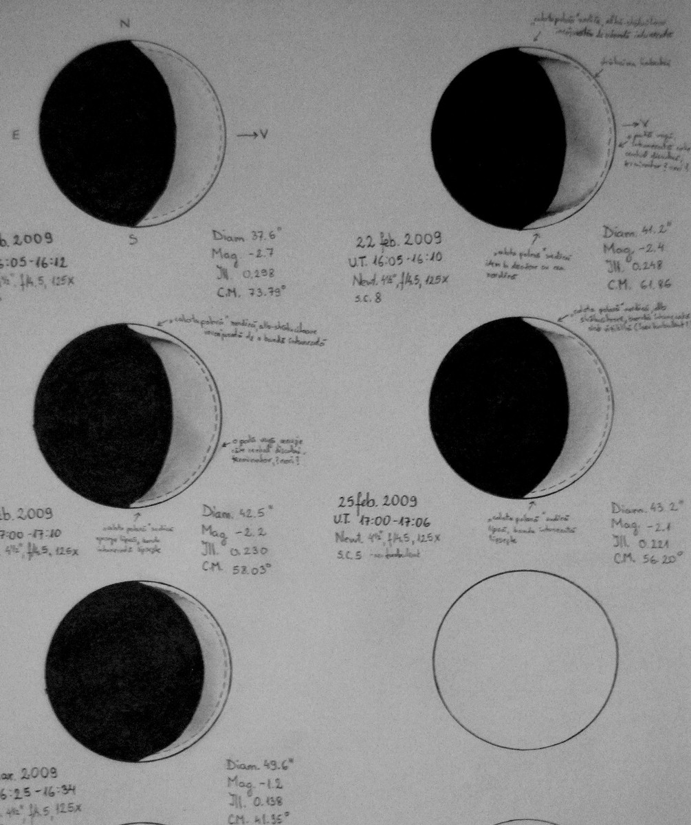

Eu am reusit sa observ detalii pe Venus cu un Newton de 110mm la 125x, in special stalucirea limbului e evidenta si asa numitele "calote polare" (arii mai stralucitaore decat restul planetei) cand e un aer stabil si Venus tinde catre semiluna si fara filtru....o sa incerc zilele acestea sa atasez un desen Wink
Habar nu am, dar probabil ca are importanta si tehnica de fotografiere. Majoritatea fotografiilor pe care ai sa le vezi, de la amatori, sunt supra expuse. Pentru ca venus arata aproape la fel supra-expus ca expus normal. Numai daca incepe sa 'arda' imaginea iti dai seama ca e prea supra expusa poza.

In primul rand, multumesc pentru aprecieri. E adevarat, Venus nu e atat de spectaculos daca il fotografiem printr-un telescop de dimensiuni mici. Mai mult decat faza planetei nu avem ce vedea sau fotografia. Personal, am fost curios ce pot obtine de la un acromat de 80mm, si sunt destul de multumit.

Sunt curios ce detalii ai observat cu telescopul de 110mm la 125x; sincer, sunt putin sceptic ca ai fi vazut ceva mai mult decat o eventuala semiluna. Si inca ceva: la care "calote polare" te referi?

Crede-ma ca se vad daca esti atent si cu un telescop asa de mic, ii drept eu obs. si schitez discurile planetare de mai bine de 7 ani Very Happy (cred am ceva experienta acumulata pt observarea detaliilor fine) .....cat despre acele "calote polare"...numai cu numele sunt calote, ele apar ca si niste zone mai starlucitaore la polii planetei, fata de restul discului..dar care se vad numai cand e un seeing bun(cel putin eu numai atunci le-am sesizat).Iti atasez o imagine facuta in graba din jurnalul de obs. asupra planetei Venus din luna feb. pana astazi in care se vad acele "calote".In urmatoarele zile o sa pregatesc o schita mai buna! Wink

E adevarat faptul ca, de cand am aceasta pasiune, nu prea am acordat mare atentie observarii planetei Venus, asa ca nu te pot contrazice. Ma gandesc ca atmosfera planetei e destul de omogena, si, avand un albedo mare, acei nori ceva mai inchisi la culoare, sau chiar zonele polare mai deschise de care spui sunt ceva mai greu observabile; poate ar ajuta eventual, un filtru, ceva... Chiar m-ai facut curios, iar la urmatoarea sedinta de observatii, daca o sa am parte de un seeing bun, o sa incerc totusi sa folosesc un grosisment mai mare, sa vad daca ma ajuta cumva ochiul neformat... Cat despre schite, imi place cum ti-au iesit.
Mult succes in continuare si cer senin!
