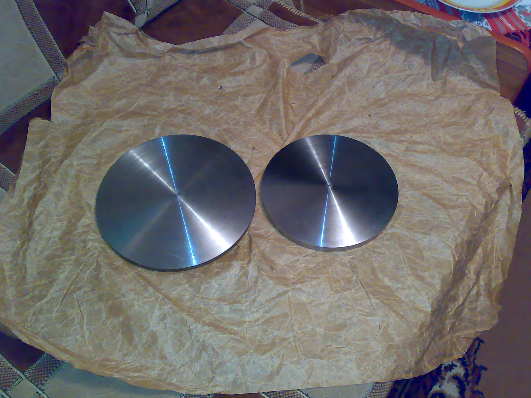

MesajTrimis: 01 Mar 2009 19:44 Download mesaj
Am facut sculele subdiametrale pe CNC la 70% din D blanck una ptr oglinda de 330 si cealalta ptr oglinda de 380 amandoua la F 5 [/img]
 Marime fisier:  327.13 kb
 Vizualizat:  de 7244 ori

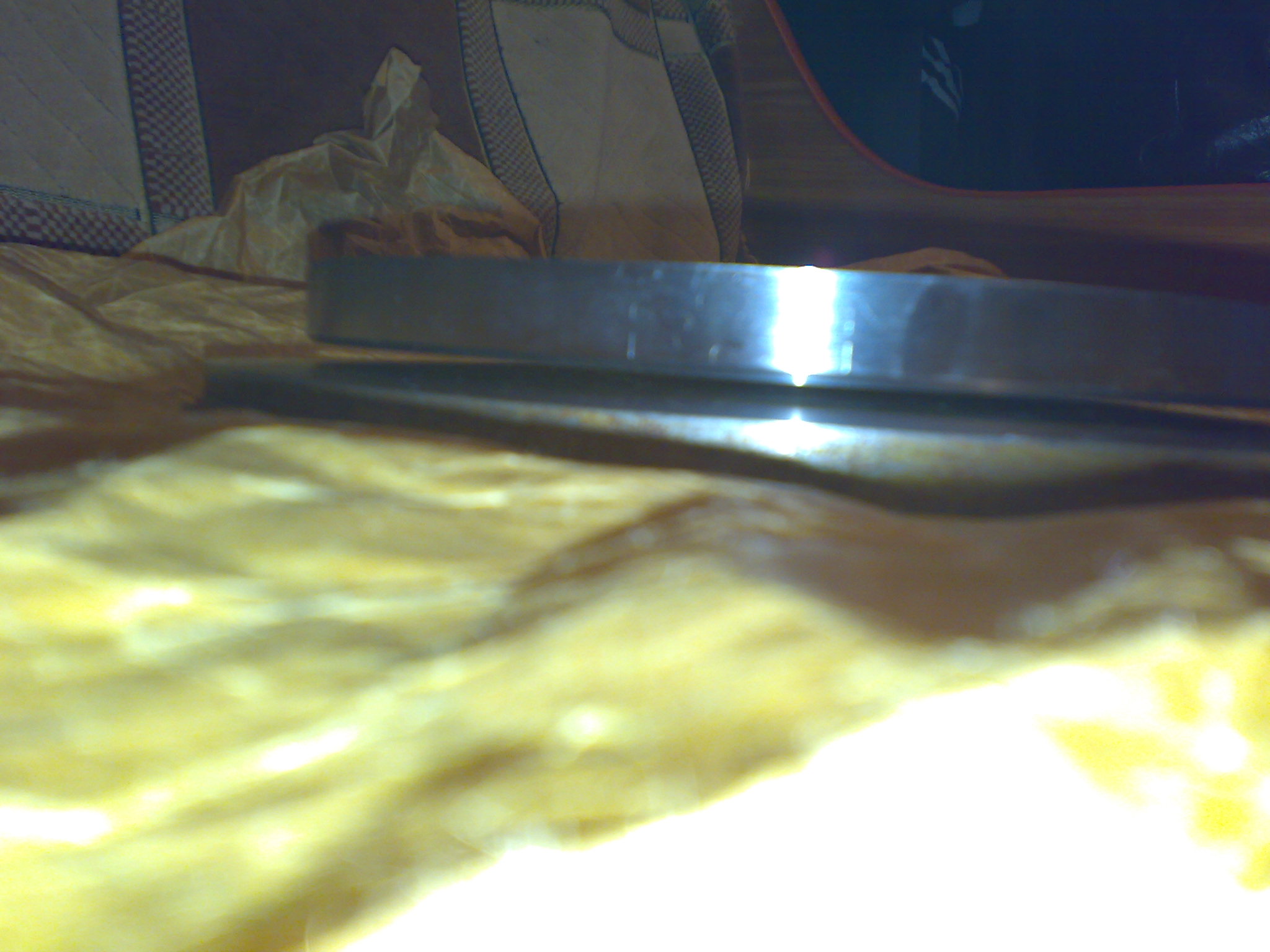

MesajTrimis: 01 Mar 2009 19:45 Download mesaj
Si asa
 Marime fisier:  550.5 kb
 Vizualizat:  de 7240 ori
