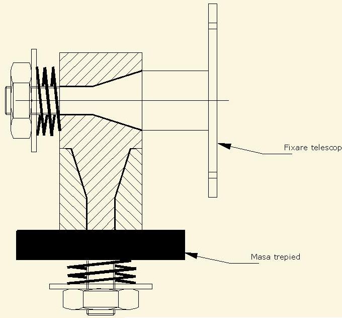

Trebuie totusi sa rectific ceva la monturile acelea Giro. Suruburile alea nu pot sa fie de frictiune. M-am gandit ca un surub nu poate sa regleze fin prin contactul cu un cilindru. Alea cred ca sunt suruburi de blocare.
Probabil ca frictiunea e "scoasa" din finetea prelucrarii lagarelor.
M-am gandit ca as putea sa fac un lagar cu frictiune reglabila con pe con. Conul care se roteste s-ar putea strange cu o piulita si eventual un arc.
Ce parere aveti? Ar merge asa ceva? Am facut un fel de schita - nu are pretentie de desen tehnic, dar cred ca se poate intelege macar ideea.

Mie unul o montura azimutala de tip german mi se pare o prostie. Montarea laterala asimetrica duce la probleme de echilibru mecanic. Mult mai buna mi se pare montarea in furca.

Abordarea ''geometricista'' este prin definitie sortita esecului;rulmenti,conuri,arcuri,suruburi etc.Insasi definitia ajustajului alunecator include sine-qua non conditia jocului,fara de care ajustajul nu poate asigura mobilitatea.Oricat de precis se va asigura prelucrarea si montajul,existenta acelui joc compromite stabilitatea de la un anumit nivel ''in jos''.Exista o singura clasa de monturi care asigura jocuri ''zero'' si anume cele cu cuple cinematice.O asemenea montura ,foarte folosita ,este montura Dobson ,chiar daca principiul nu este inteles si nici respectat pe deplin in multe cazuri.Care montura Dobson este insa potrivita pentru dimensiuni relativ mari ale instrumentelor,sa zicem reflectoare de la 100mm diametru in sus.A doua montura care foloseste cuple cinematice, si care asigura prin natura ei jocul ''zero'' ,este montura propusa de Couder si apoi popularizata de catre Texereau.Acest tip de montura a fost gandita de la inceput pentru a fi folosita pe trepied si cred ca aceasta este mai potivita cerintelor lui Suriel.Montura Couder ,este foarte raspandita in lumea franceza si ,precum in cazul monturii Dobson,succesul i se datoreaza calitatilor intrinsece si nu copierii orbesti ale unor modele ,dupa cum acuza unii.Sper ca am fost clar.Mircea
