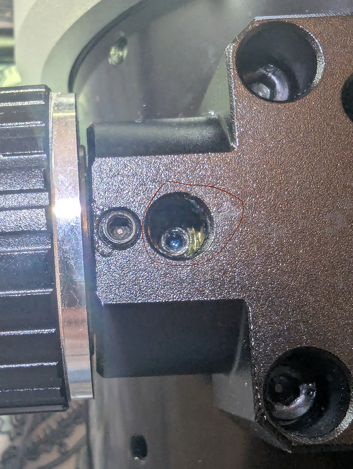

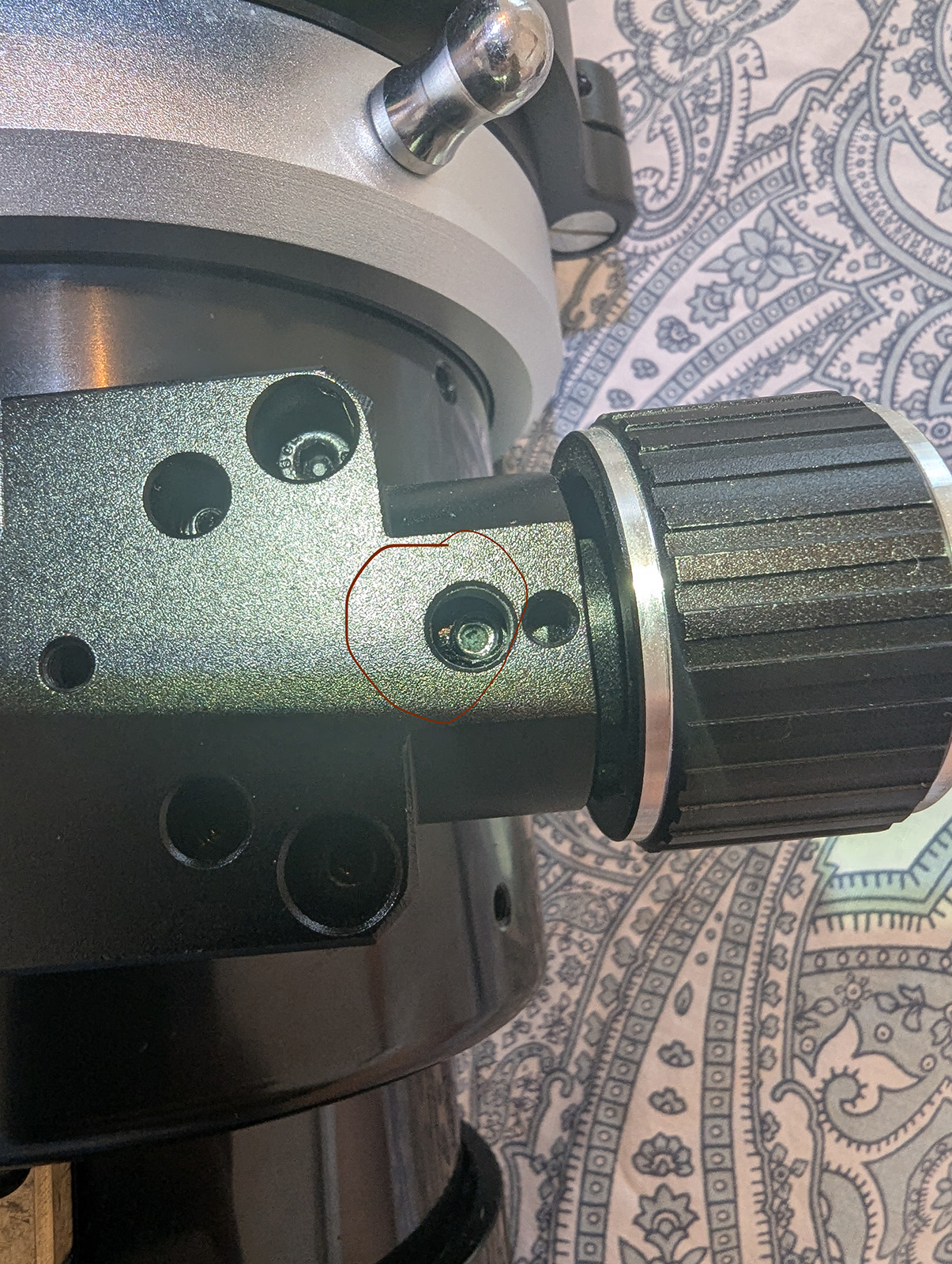

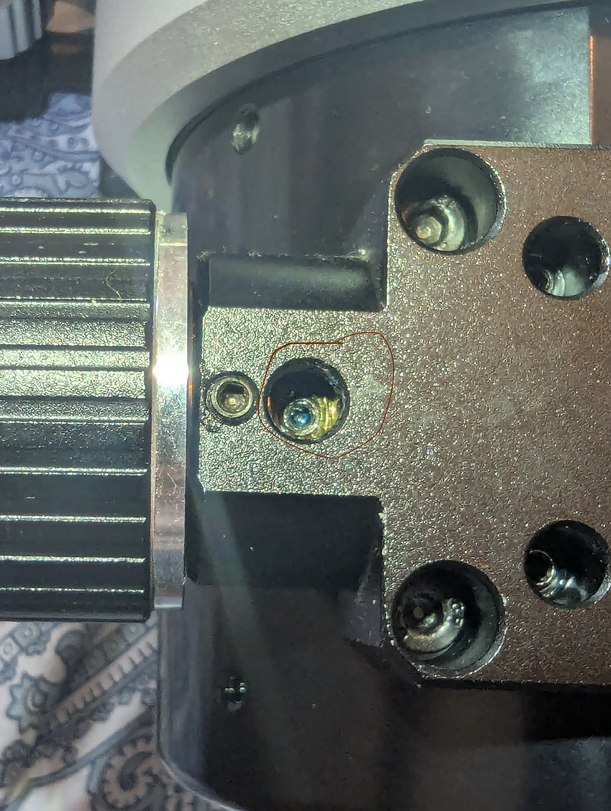

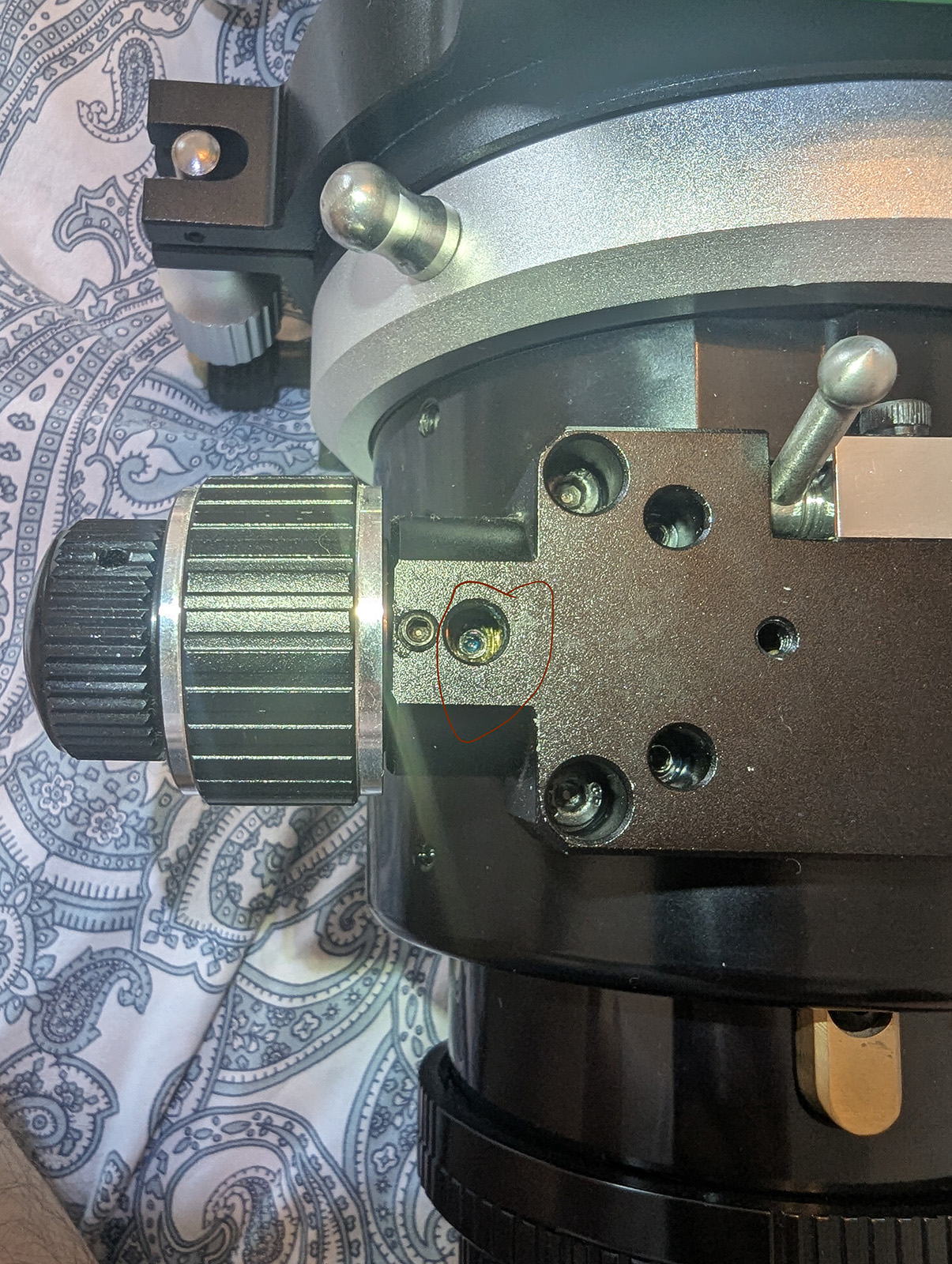

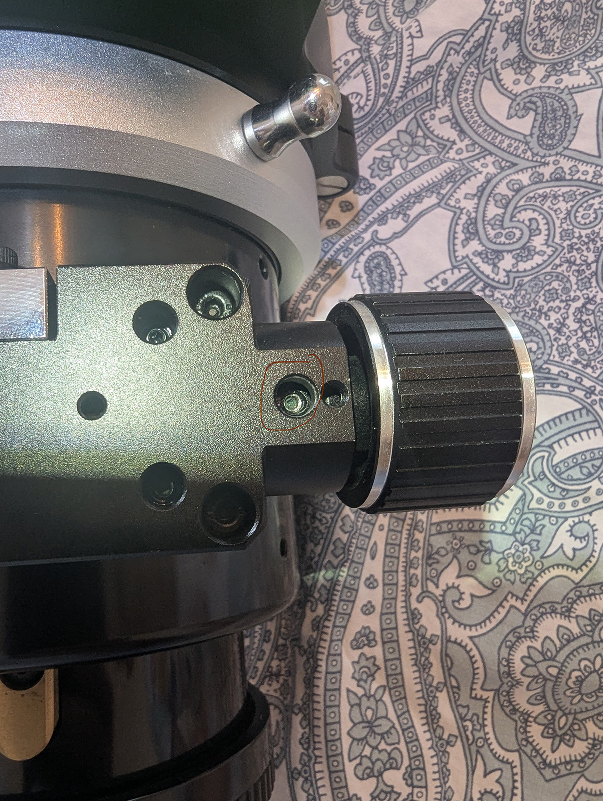

Poate ma ajuta cineva cu un aspect pur mecanic. Am cumparat motorul de focus de la ZWO pentru a-l monta pe telescopul Esprit 100ED. Pare destul de clar cum trebuie montat....insa m-am oprit la pasul 1. Cel in care trebuie demontata rotitza de care se invarte manual. Ea trebuie scoasa.
Pentru asta se foloseste un inbus (varianta scurta dintre cele 2 cu care vine motorul zwo; oricum am toate variantele posibile.; le-am incercat).
Problema: NU MERGE SA SCOT ACEL MIC SURUB.
Am luat ca reper 2 youtube-uri:
1. https://www.youtube.com/watch?v=N6V_C8G5i8E
2. https://www.youtube.com/watch?v=YVO6lRb8hPM
In ambele, pe la inceput, se arata cum acel surub se scoate foarte simplu.
O fi simplu la ei...la mine nu vrea sa iasa. Am incercat si la roata mare (unde se recomanda de obicei sa se puna motorul) si la roata de miscare fina. Nu merge nicaieri.
Am pus si cateva poze (de slaba calitate, facute cu telefonul) ca sa se vada despre care surub este vorba.
Ce pot face ? Cum sa scot acest amarat de surub ???

MesajTrimis: 26 Iul 2025 19:55 Download mesaj
Nu este clar in mesajul tau: surubul se slabeste? Ma refer la cel care preseaza pe axul tesit.
Nu cumva ai tocit capul si se invarte inbusul in gol?
In filmul #2 nenea slabeste si surubelul din margine.
Alexandru Claudiu
Data inscrierii: 19 Aug 2021
Mesaje: 304
Localitate: Bucharest
MesajTrimis: 26 Iul 2025 21:16 Download mesaj
Surubul nu se slabeste. Nu poate fi desurubat deloc.
Nu stiu daca am tocit capul. Cert este ca de la inceput nu s-a putut misca.
MesajTrimis: 26 Iul 2025 21:54 Download mesaj
Ok, deci surubul este intepenit, opune rezistenta. Legea lu Murphi zice "Nu forta, ia un ciocan mai mare" Smile
Alexandru Claudiu
Mesaje: 304
MesajTrimis: 26 Iul 2025 22:29 Download mesaj
NU, nu opune rezistenta. Mi se pare ca inbusul nu intra acolo. Aluneca...cumva.
Am zis ca nu am folosit inbusul care trebuie, insa am incercat si alte marimi. Nu merge...nu "prinde".
MesajTrimis: 26 Iul 2025 23:37 Download mesaj
Vad ca ai multa vaselina in hexagonul ala, nu se vede interiorul.
O sa incerc si eu luni niste inbusuri, vad care prinde, si-ti zic.
Mesaje: 6225
MesajTrimis: 27 Iul 2025 08:18 Download mesaj
Daca ar fi intrat corect cheia imbus in capul prezonului, vaselina aia nu mai era acolo Smile Cred ca nu vrea sa se desfaca pentru ca nu prinde cheia. Atentie, uneori chinejii mai schimba prezoanele cu cap metric cu cele in inch, incearca asadar si cu imbusul 5/64" in locul celui de 2mm. Eu am gasit minunea asta la un ED70 tot la rotita focuserului ..

MesajTrimis: 27 Iul 2025 09:21 Download mesaj
valy a scris:
Da, am observat ca este multa vaselina. Oare de aceea nu prinde ?
Alexandru Claudiu
Mesaje: 304
MesajTrimis: 27 Iul 2025 09:23 Download mesaj
zoth a scris:
Am 2 seturi complete de chei: pe ambele sisteme. Le-am incercat pe ambele. Dar nu prinde...
MesajTrimis: 27 Iul 2025 09:34 Download mesaj
Incearca inbusul care intra si merge in gol, vezi urmatorul care nu intra, pileste-l nitel. Dar curata smacolina aia sa vedem si noi clar hexagonul.
Mesaje: 5328
MesajTrimis: 27 Iul 2025 14:18 Download mesaj
Pe capul surubului se vede ceva albastru.
Daca este lac de blocare trebuie sa-l cureti cu o surubelnita fina si/sau cu un ac, altfel nu lasa sa intre cheia.
Nu incerca sa-l destrangi pana nu simti ca prinde foarte bine.
Preferabil sa folosesti o cheie de calitate care intra la fix.
In caz extrem se poate folosi o cheie torx care sa intre un pic fortat pe colturile hexagonului.

se poate incerca si o incalzire cu uscator de par daca e totul netalic incalzire si peste 100gr se inmoaie rasina vopsea de pe surub sau filetul intepenit. ar mai fi si varianta atingere cu un concentrator ultrasonor
Mesaje: 9935
MesajTrimis: 29 Iul 2025 10:26 Download mesaj
Este foarte ușor să strici capul șurubului, ai mare grijă!
În acest din urmă caz există niște extractoare speciale dar nu am și nici nu am văzut pentru șuruburi așa de mici. Se găurește capul șurubului și se înfiletează extractorul care este cu filet conic pe stânga.
Eventual vii la mine la atelier, vorbim în privat.

MesajTrimis: 29 Iul 2025 17:45 Download mesaj
Multumesc. As apela la cineva specializat sa scoata acel surub. Este clar ca eu mai mult stric daca voi continua sa fortez. Ti-am trimis mesaj privat.

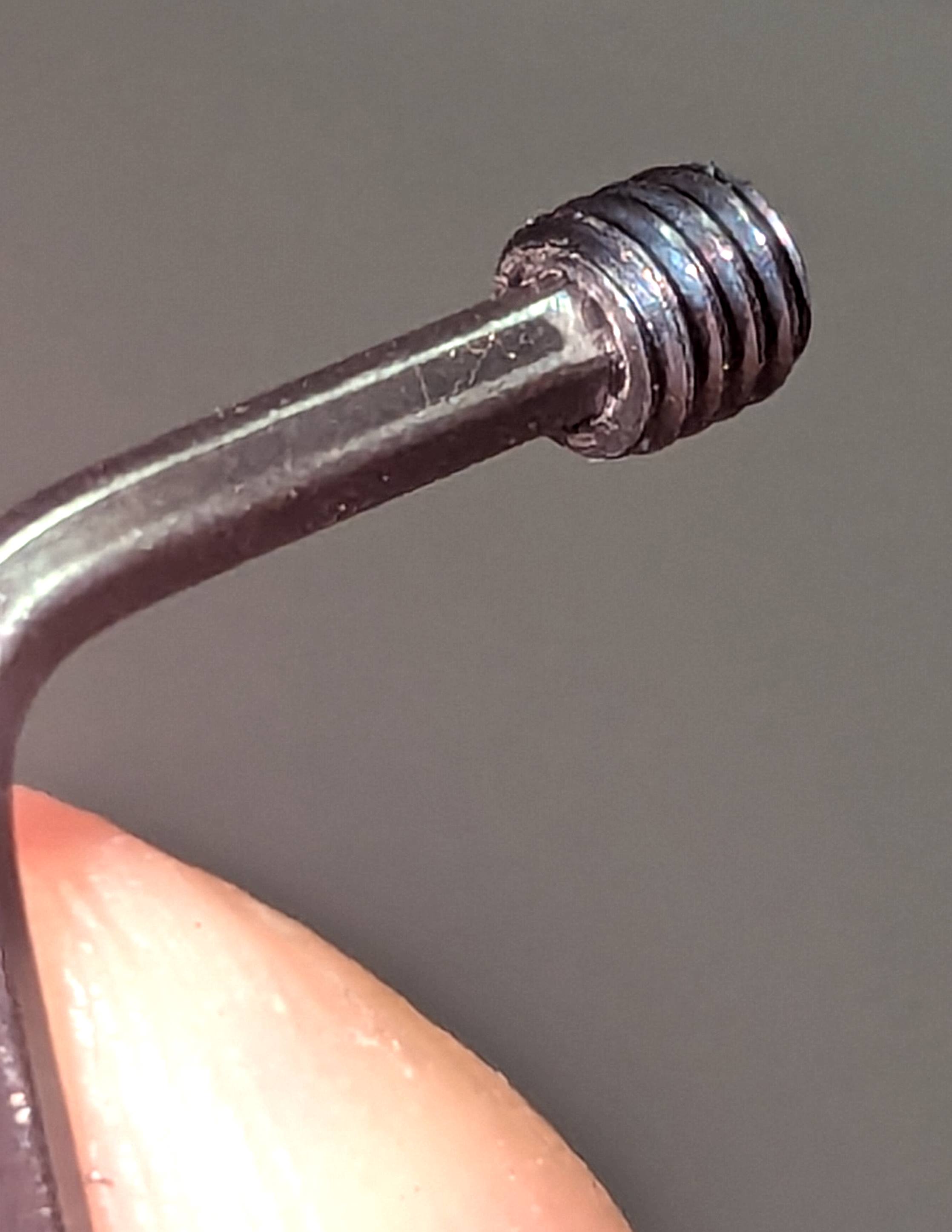

MesajTrimis: 30 Iul 2025 18:05 Download mesaj
La fel este si la mine, fix asa, se invarte in gol, asta pentru ca nu intra, la ambele rotite. Am zgarmanit cu freza de 1mm, ca sa adun spanul ala sa nu cada inauntru. S-a desfacut cu inbusul de 2mm. Nu garantez ca este cel corect, e si putin tocit si parca se invarte in gol, cu capatul netocit se invarte mai bine. De desfacut s-a desfacut instant, fara efort.
Dubios ca celelalte suruburi nu au protectie, si sunt mult mai critice.
