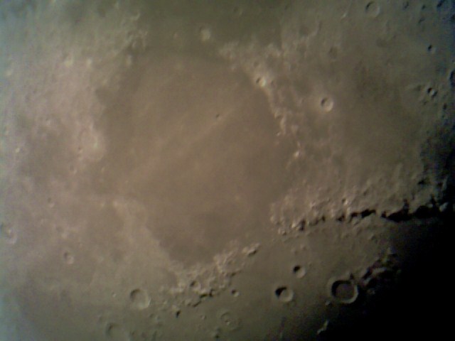

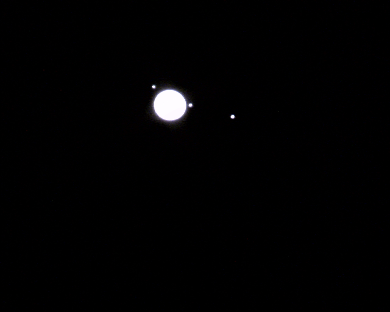

Dupa cele citite pe forum am devenit curios in experimentarea camerelor web pentru astrofoto(evident pentru luna si planete!) Am cumparat o camera care parea mai rasarita (la buget mic!) un Microsoft VX6000 (pret 140 lei)care se si potriveste perfect pe focuserul de 1.25".
Anexez 2 fotografii realizate asta seara -Luna si Jupiter- folosind camera fara lentila si pe un dobson 254/1200.Am constat urmatoarele :
1. La luna detaliile sunt destul de bune(imaginea fierbea destul de tare in momentul realizarii fotografiei) insa campul vizual este prea mic, pare mai mic de 0,2 grade. Cum pot mari campul la 0,5 grade de exemplu?
2. Fotografia lui Jupiter a in schimb a oferit o poza in care planeta nu are detalii, axa optica a telescopului se pare ca nu bate perpendicular pe senzor pentru ca imaginea este si destul de distorsionata. Poate ca lipsa filtrului IR a contribuit la acest rezulatat in care planeta este foarte stralucitaore.
Am folosit softul livrat impreuna cu camera care nu ofera posibilitatea unor eventuale setari ale timpului de expunere,etc.
Daca a mai experimentat cineva acest mod de astrofoto va rog sa-mi spuneti cum pot imbunatati rezultatele cu acest echipament.Eventual daca se poate folosi un soft mai apropiat de acest tip de fotografii.
Multumesc!

Daca din drivere sau din aplicatia de captura nu reusesti sa setezi expunerea (ar trebui dat disable la setari auto) incearca sa iei de pe net un soft de captura care merge...daca merge. La luna sa prinde el ca trebuie sa expuna corect ca luna ocupa mult in cadru, dar la jupiter per total e intuneric si in consecinta supraexpune la maxim. Incearca cu windows movie maker, parca are si el ceva de captura. Sau virtual dub. Asta pe film..dar poti filma si extragi cadrele si le stackuiesti.
Esti sigur ca nu poti seta timpul de expunere?

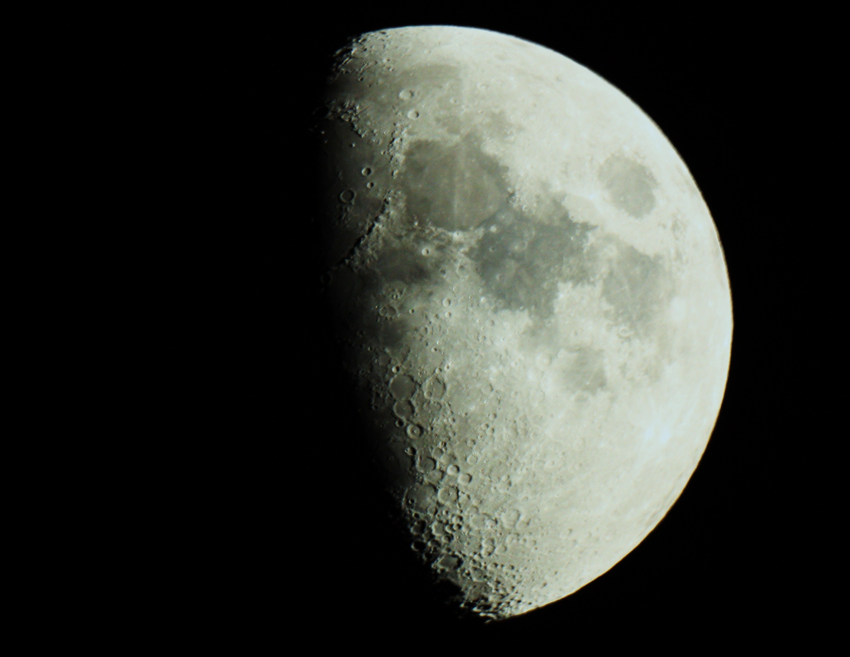

Tot in aceasta seara am incercat si varianta cu aparat foto DSRL cu adaptor T2 cu focalizaredirect pe senzor(fara obiectiv) si am cam aceleasi rezultate!
Luna de data asta este prinsa intr-un camp vizual de peste 0,5grade, dar Jupiter este tot supraexpus si fara detalii.

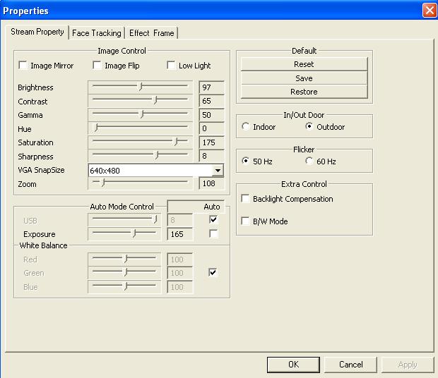

Eu, la webcam folosesc software-ul(livrat cu webcam-ul Canyon) AMcap. Pun aici o poza cu meniul de setari al acestui software. In cazul lui Jupiter, trebuie sa setez manual "exposure-ul" cam la valoarea "11" pentru a face vizibile detaliile pe planeta. Softul are niste "bube" totusi, de exemplu, una si cea mai deranjanta e faptul ca dupa ce fac o setare, trebuie sa-l inchid si sa il repornesc, altfel, in momentul in care dau "record" software-ul aplica din nou setarile memorate anterior modificarilor.

@RobertG: Incearca sa reduci din Brightness si sa cresti Gamma.

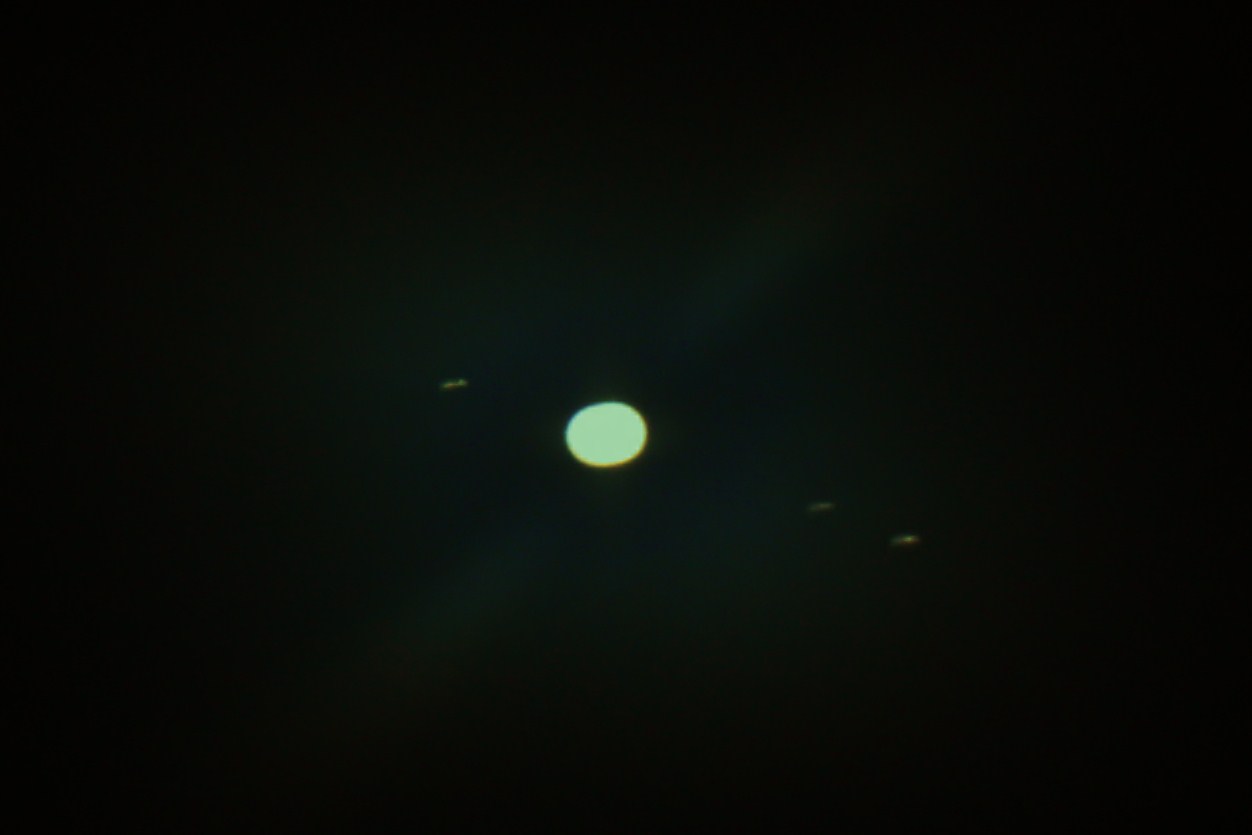

Am reusit sa instalez softul care permite reglaje ale parametrilor expunerii
asa cum o arata RobertG dar dupa ce am redus la minim Brightness si Exposure nu am reusit sa scot detalii pe Jupiter.

Tot e prea luminos, mai pune o obstructie sau un barlow ca sa mai taie din lumina.

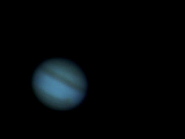

@Zendow, vezi ca si chestia cu reglajul la "exposure" nu o ia intotdeauna decat daca restartezi softul, eu am testat aseara dupa indicatiile lui nobody, dar daca nu reduc exposure-ul nu reusesc sa reduc suficient luminozitatea nici din gamma nici din brightness. Pentru Jupiter eu folosesc exposure la 9-11, dar e posibil ca daca ai un instrument cu apertura mai mare, (200-254) sa fie nevoie si de filtre. Eu cu 130-ul meu sunt cu exposure-ul aproape la minim. Pun ca exemplificare rezultatul ratat de aseara la Jupiter, desi senin, era umezeala multa, turbulente pronuntate si nici selectand cadrele cele mai bune nu am reusit o poza mai clara. Astazi din pacate se vede halou in jurul Lunii, deci iarasi umiditate ridicata... Sad
