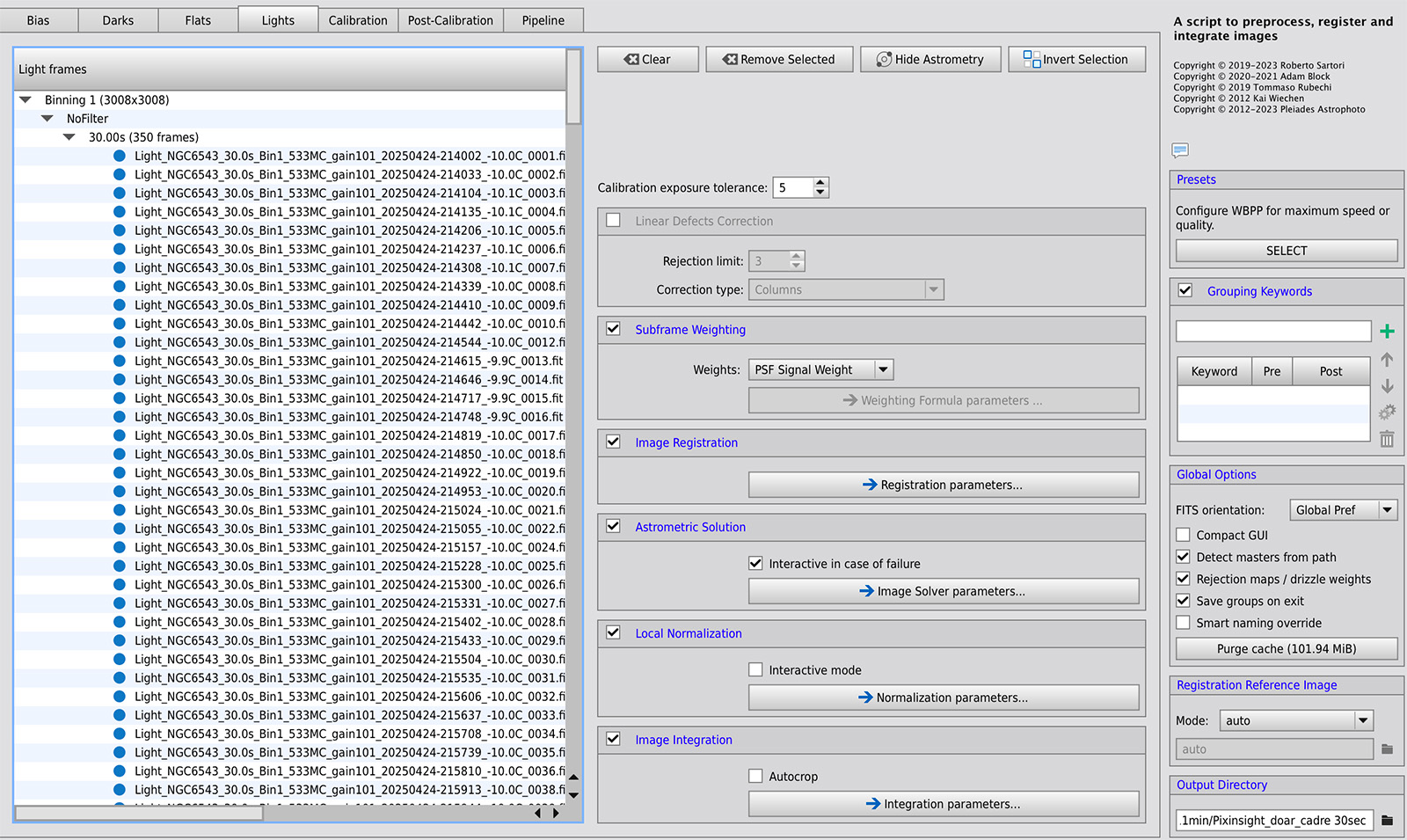

5. Flaturile le fac ca si pana acum; nu ies prea bine cu l-Xtreme, insa asa au iesit mereu.... Au o tenta de curcubeu pronuntata. Pun tableta cu un cadru alb peste un tricou alb intins peste parasolarul telescopului.
Ma gandesc ca problema este din setarile WBPS din Pixinsight (folosesc versiunea Pixinsight 1.8.9-1). Poate am schimbat ceva in setari si nu-mi dau seama ....
Poate aveti o idee de unde ar putea fi? AM pus mai jos setarile.
Am folosit 100 Bias, 20 Flats, 20 Dark, cadre de 3 min pt. light (cam 7 h in total).
Nu am bifat Drizzle in setarile WBPS.
Multumesc.

Salut.
Tu zici ca ai cadre Light de 3 minute.
De ce arata ca sunt de 30.00 s.
Trebuie sa are ca sunt de 180.

Da, sunt de 3 minute!
Acolo este un printScreen doar ca sa se vada setarile din partea dreapta. Am si de 30 sec, dar nu discut in acest topic despre ele. (Ignora faptul ca scrie acolo 30 sec). Discut doar de cele de 3 min. Am actualizat imaginea ca sa fie totul clar.
