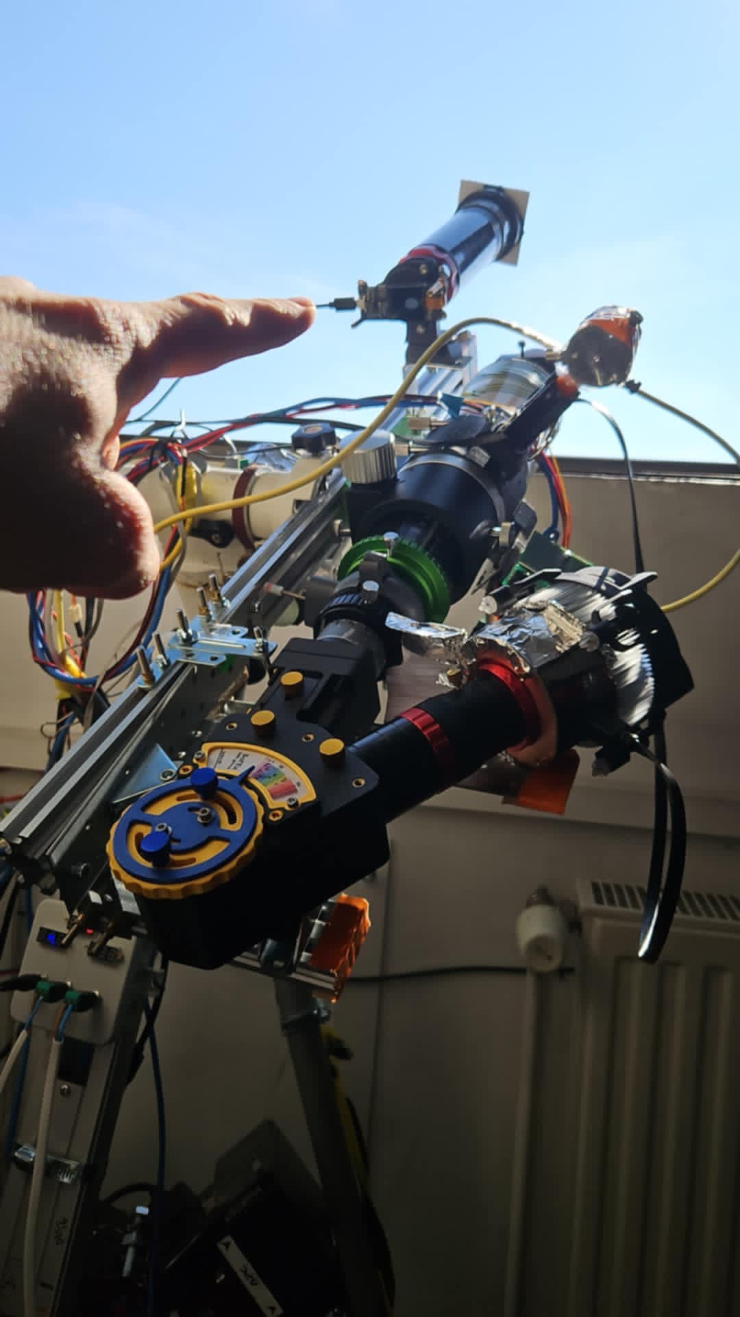

iata setup-ul fizic

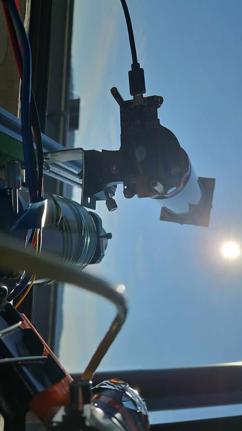

cautatorul de focala scurta. Senzorul e mic (lentila inlaturata), si focala de 120mm plus-minus se potriveste cu discul solar

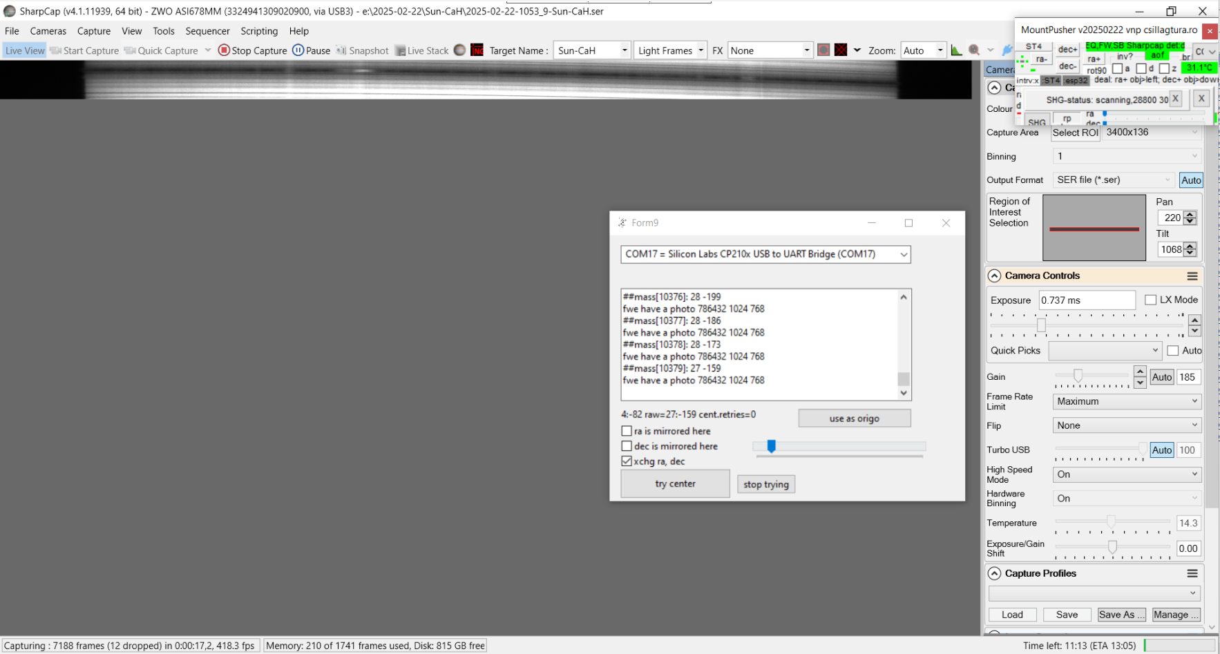

un soare tot pozat de mine, se vede crucea pe lcd care indica centrul de greutate a imaginii afisate
