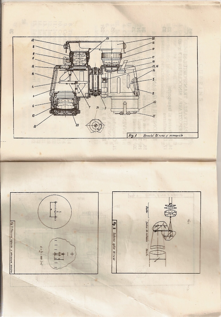

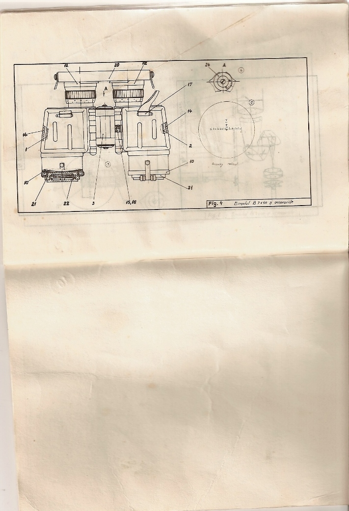

Cam asta ar fi cartea tehnica pentru binoclu IOR 7x40

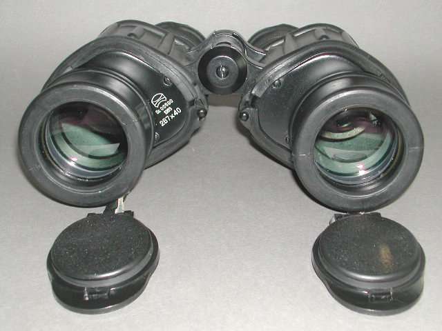

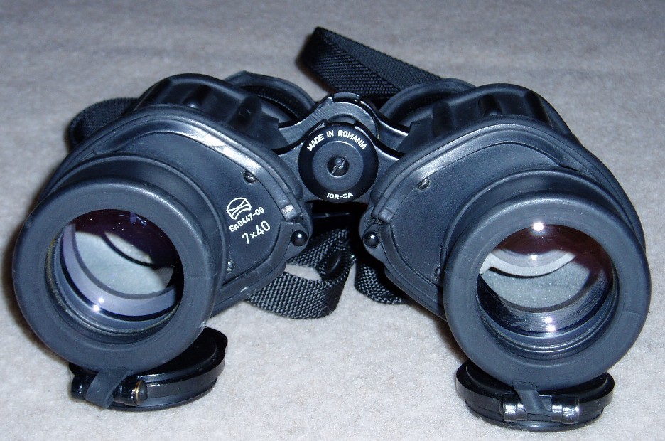

Buna,
N-am vrut sa deschid alt topic pentru ca se leaga oarecum de subiect .
Si anume notarea binoclurilor IOR 7X40:
-ce inseamna 2B/GA 7x40 (7x40 este clar cred pentru toata lumea)
-sau ce diferenta este intre 2B/GA 7X40 si B7X40?
Banuiesc ca sunt doua standarde de notare unul poate fiind international (cel care are si "made in Romania") dar de ce este si B si 2B la ce se refera?
Notatia Sr. xxxx este cred numarul din lot Smile
