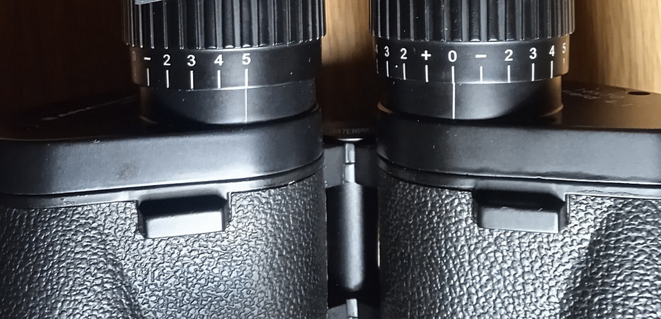

Spuneam cu ceva vreme in urma pe un alt topic ca atentia in fabricatia binoclurilor APM si implicit calitatea acestora a scazut dramatic dupa perioada pandemica. Pentru a nu ramane o afirmatie fara acoperire am sa vin cu un singur exemplu concret chiar daca situatiile intalnite au fost mai numeroase.
Este vorba despre un exemplar APM 16x70ED achizitionat undeva spre finele anului 2023. Modelul in sine este mult apreciat atat la noi (are un review scris de Tudor) cat si pe forumurile de afara ... dar exemplarul despre care am sa scriu are ceva probleme provenite de la "mama lui".
Prima problema: pozitia decalata pe inaltime a ocularelor pentru acelasi reglaj dioptric.
Decalajul este de exact 2mm si nu provine din montarea defectuoasa a rozetei de reglaj a ocularului ci efectiv binoclu face focus cu acest decalaj de inaltime intre oculare.
Problema aceasta determina o pozitionare incorecta si incomoda a intrumentului la ochi si poate genera efecte colaterale cel putin neplacute. Ghinionul suplimentar e ca APM 16x70 e un instrument mare si efectele unei pozitionari defectuoase clar sunt amplificate.
Iata mai jos si imaginea acestei probleme:
(va urma)

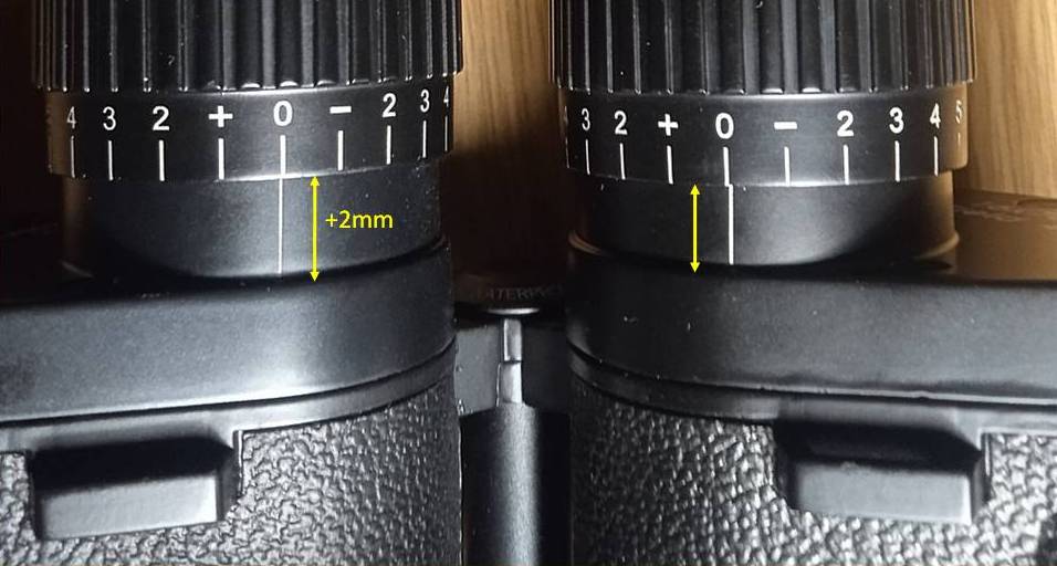

Am vrut sa vad de curiozitate cat inseamna acest decalaj de 2mm exprimat in dioptrii.
Raspunsul il gasiti in imaginea de mai jos:
2mm = 5 dioptrii
Este inacceptabil sa las binoclul in starea asta!
(va urma)

Elicoidul ăla a fost înfiletat cu decalaj ? Câte canale or fi sărit ?
Că doar nu or fi oculare diferite sau obiectivele cu așa diferență de focală Rolling Eyes !

MesajTrimis: 24 Mar 2024 14:31 Download mesaj
Un obiectiv pozitionat cu 2 mm mai in fata sau mai in spate fata de celalalat pare de asemenea posibil.2 mm ar fi sub 1% diferenta distanta focala,nu e o valoare asa mare.

MesajTrimis: 24 Mar 2024 15:04 Download mesaj
Catalin, elicoidul nu a fost infiletat cu decalaj, asa credeam si eu initial dar nu a fost asa. Problema in sine provine de la diferenta de focala dintre cele doua obiective pentru ca in teorie e usor sa faci doua cu aceeasi focala dar in practica e mai greu daca nu imposibil.
In cazul binoclului de fata obiectivul canalului stang are o focala cu 1mm mai mare decat cel de pe canalul drept, dar din lipsa de atentie la fabricatie in loc sa fie montat mai sus in tub, a fost montat mai jos iar diferenta de focale in loc sa se anuleze, s-a dublat.
Marea majoritate a binoclurilor au zona din fata filetata pe o lungime mai mare astfel incat egalizarile astea sa fie posibile.
Cel mai batran binoclu care mi-a trecut prin mana si care avea rezolvata aceasta problema din fabricatie a fost un Hensoldt Wetzlar din 1905. Diferenta de focala in cazul lui era de vreo 4mm daca imi aduc aminte bine.
Ce am facut in cazul de fata? Am scos ornamentul exterior de pe tubul stang, am desfiletat inelul de blocare a celulei obiectivului, am scos celula cu obiectivul de pe tub si in spatele lui am gasit un inel reglabil pe filet pe care se aseaza celula obiectivului.
Prin incercari succesive am reglat acest inel incat sa ajung cu focusul egal pe ambele canale. Din 4 incercari am fost gata.
