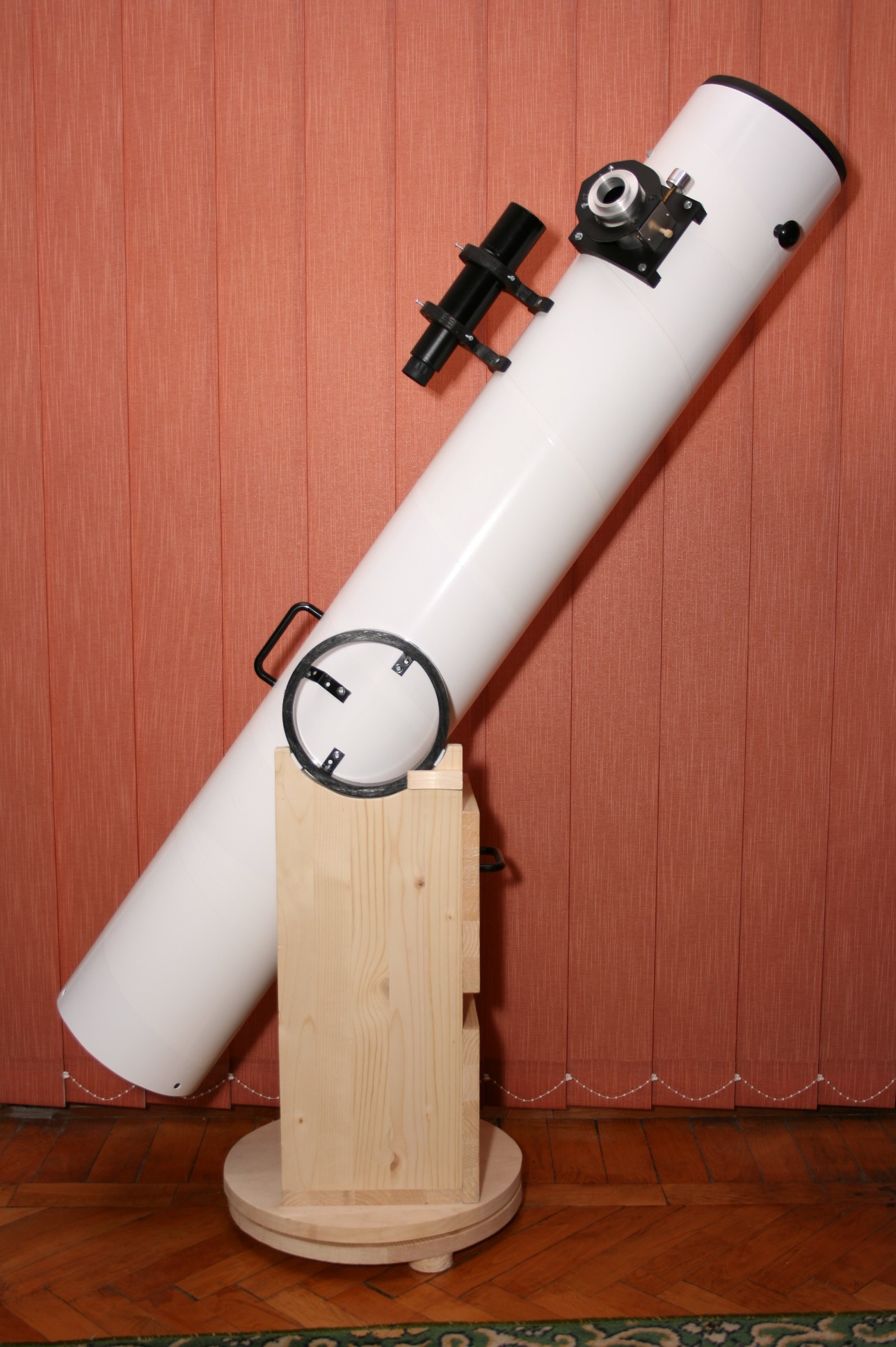

Dintre cele trei de acolo ti-l recomand pe ultimul 114/900. Insa trebuie sa tii cont ca pe langa pretul care apare pe site mai exista si transportul.
In afara de ce ai vazut acolo iti recomand un telescop dobson de 150mm diametrul cu 1200mm distanta focala. Este perfect pentru ce ai tu nevoie si se incadreaza in pretul tau de 700 lei.
Eu am unul de vanzare si mai este inca unul pe sectia de AstroAnunturi.
Telescopul meu este cel din poza.
Numai bine!
