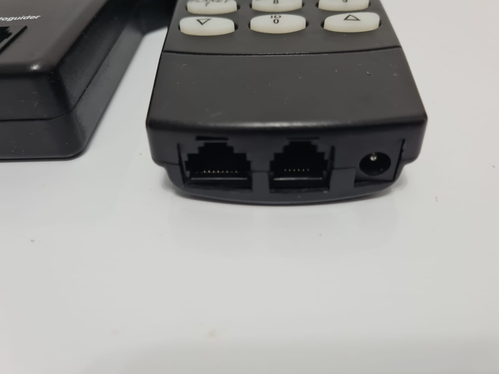

Cablu hand controler pentru montura EQ5 Pro GoTo
alderamin59
Data inscrierii: 26 Noi 2009
Mesaje: 332
Localitate: SW
MesajTrimis: 24 Noi 2023 17:20 Download mesaj
Titlul subiectului: Cablu hand controler pentru montura EQ5 Pro GoTo
Imagini
 Marime fisier:  263.88 kb
 Vizualizat:  de 6564 ori
Ultima modificare efectuata de catre alderamin59 la 25 Noi 2023 15:44, modificat de 1 data in total
alderamin59
Mesaje: 332
Localitate: SW
MesajTrimis: 25 Noi 2023 14:40 Download mesaj
Titlul subiectului: Montura EQ5
Am rezolvat cablul dar se pare că este o altă problemă: pe display hand controler este mesajul BOTH AXES NO RESPONSE. Are cineva idee ce ar putea să fie ? Mulțumesc

Poate ai gresit conexiunile.

Hand-controller-ul nu poate comunica cu niciunul dintre controllerele de motoare de pe axe din montura.
Posibil de la cablu.
Totusi, care este subiectul topicului ?

Am plecat de la cablu în dorința rezolvării ... același, cablu, montură EQ5.
Mesaje: 5254
MesajTrimis: 25 Noi 2023 20:11 Download mesaj
Cum e alimentat handcontrollerul ?
Cum e legat cablul ?
Ce fel de cablu, cum sunt legate firele in cablu ?
Mesajul ala poate sa-l dea in multe cazuri.

Daca nu-i cablul de vina, atunci handcontrollerul trebuie alimentat prin acel cablu ce vine de la modulul EQ5, nu ditect prin mufa lui de alimentare.
Daca si asta-i OK atunci verifica versiunea de handcontroller:
8.5 Display Version Information
Access the menu “UTILITY FUNCTION \ Show Information \ Version” and press the ENTER key,
and then use the scroll keys to browse through the following information. Press the ESC key
to exit.
• H.C. Firmware: The firmware version of the SynScan hand control.
• Database: The database version of the SynScan hand control
• H.C. Hardware: The hardware version of the SynScan hand control.
• Motor Controller: The firmware version of the motor controller of the mount.
• H.C. Serial #: The serial number of the SynScan hand control.
Daca s-au incurcat firele de la cablu, este posibil sa fi bagat tensiunea de alimentare de 12V peste liniile de comunicatie de 5V si sa se prajeasca porturile. Ca sa verifici asta iti trebuie un osciloscop si cineva care sa se priceapa sa verifice daca mai misca ceva pe firele Rx,Tx.

Am alimentat hand controler prin cablul 2x RJ45. Voi verifica prin 8.5 display information. Am osciloscop, pricep ceva. Am desfăcut motor box și la una dintre lipiri s-a văzut o micro ,,explozie” a fludorului și un terminal care duce la portul pentru RJ 45 intrerupt, semn că a fost un scurtcircuit. Am refăcut continuitatea dar ... Am găsit urme de prezență în trecut a apei. Cred că trebuie înlocuit motor-box. Aș fi bucuros dacă aș primi o schemă electronică a acestui motor box. Voi reveni. Mulțumesc
