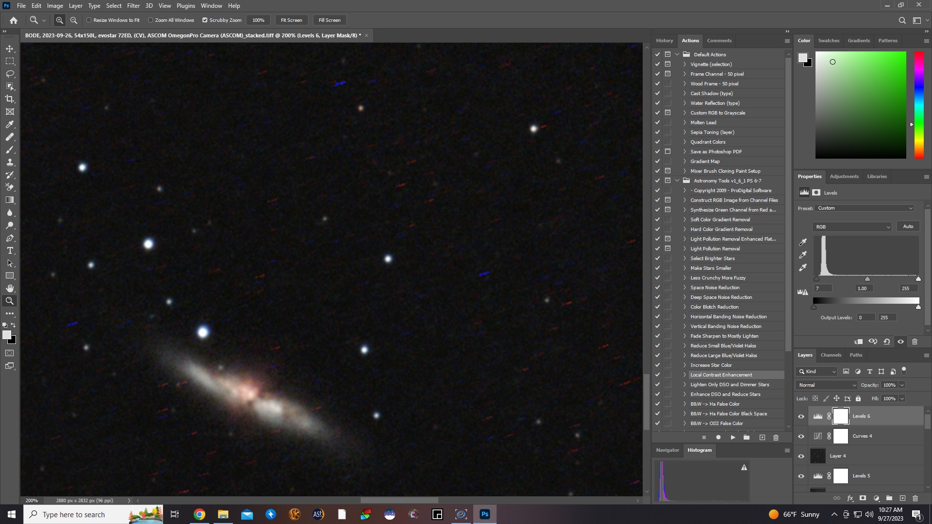

Salut
Aseara am tras 60x150sec pe M81,dar apar artefacte rosi si albastre,pot fi din cauza lunii ??
Pentru stack am folosit ASTAP,cu dark,flat si darkflat

saiph
Data inscrierii: 19 Sep 2007
Mesaje: 2300
MesajTrimis: 27 Sep 2023 11:03 Download mesaj
Alea nu-s artefacte, sunt pixeli impuscati Smile

Adrian Tenu

Se pot scoate la stack,sau camera are o problema??

MesajTrimis: 27 Sep 2023 11:21 Download mesaj
Pixeli aprinsi/blocati, sunt diverse pluginuri cu care se pot scoate.
Pentru camere foto/monitoare existau softuri de revigorare/reabilitare/reparare. Nu cred ca si pentru camere astro.

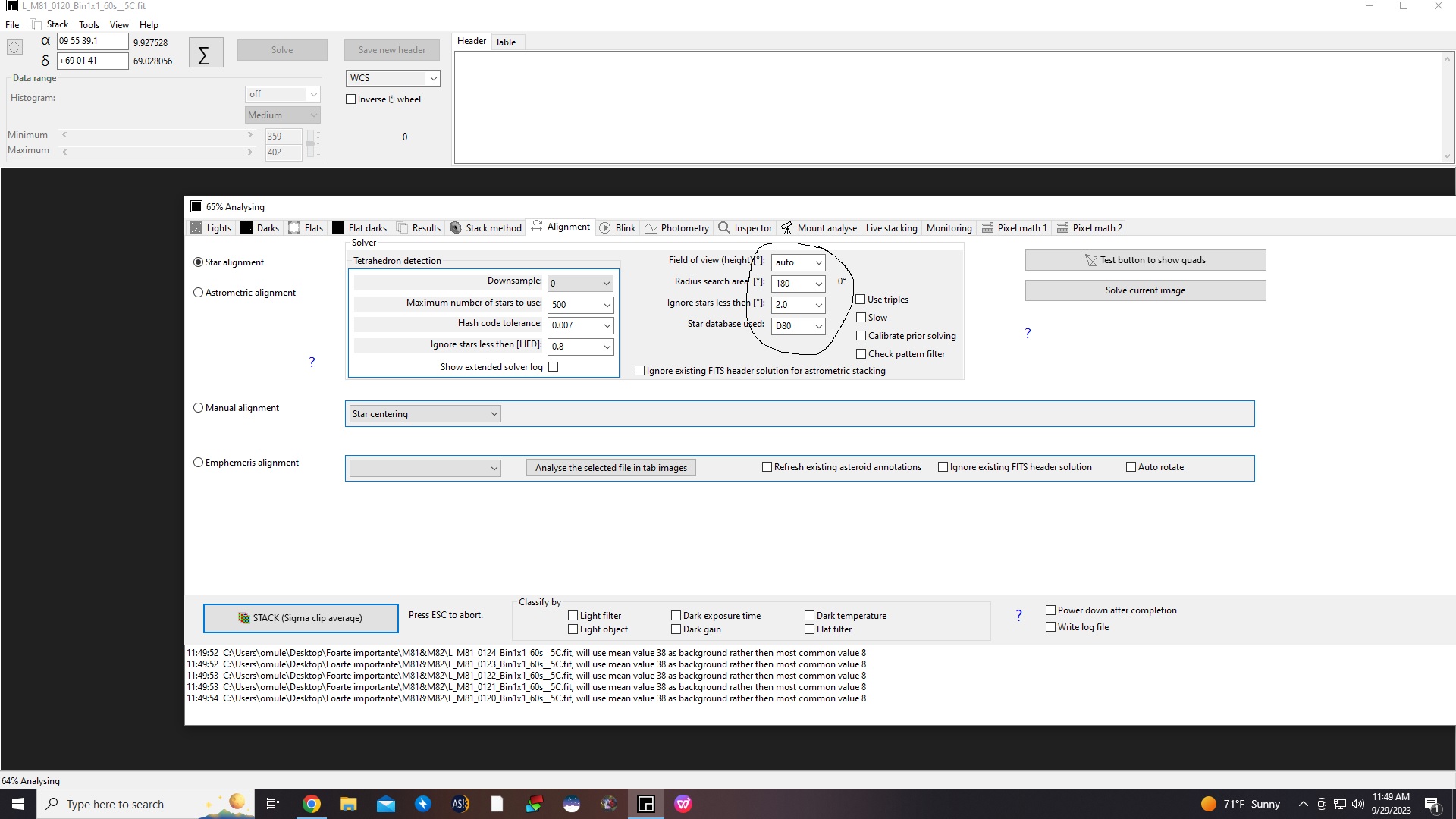

Renunt la astap,se pare ca in SIRIL si DSS nu apar deloc acei pixel,problema este ca siril si dss nu scoate in evidenta detaliile ca ASTAP,o sa mai caut pe net poate este vreo setare,sau plugins cum ai zis tu,la mine este standard lasata aplicatia.

MesajTrimis: 27 Sep 2023 11:43 Download mesaj
Pluginuri pentru programe de editare finala, la asta m-am referit. In programele astro banuiesc ca sunt implementate rutine de eliminare a acestor imperfectiuni.
Daca faci dark-uri ar trebui sa se prinda si sa ii scoata softul de stack. Oricum pozitia lor e fixa tot timpul, cred ca se pot mapa si scoate by default, ma gandesc ca chiar de la achizitie sau din driveri.
N-ai gasit vreo setare gen "remove hot pixels" pe undeva pe acolo, la captura si/sau la stack?

Adrian Tenu

Salut
Am cautat,pana am gasit,se pare ca trebuie setate doar 2 obtiuni si artefactele dispar

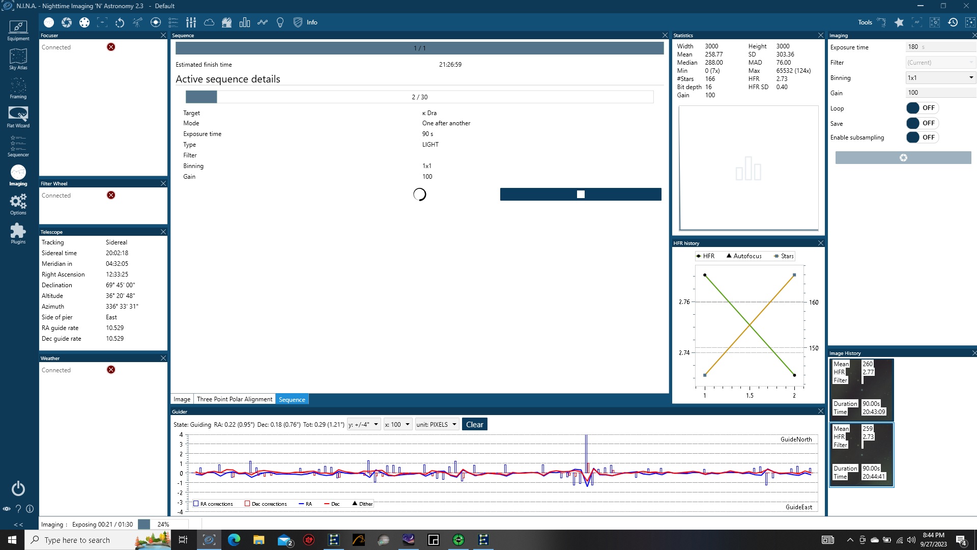

Am facut aliniere polara cu NINA,si o sa raman pe veci atasat de el,cu aliniere polara in NINA pot face expunere de 3minute fara probleme, nu am fortat nota si am ramas la 150sec unde marginile sunt perfecte.
Am atasat cum arata ghidajul pe un EQ5PRO GOTO,in acea sedinta de 90sec am facut si dither fara probleme.
Dece o sa raman cu NINA?? pai cand ai stellarium conectat la NINA poti sa iti preiei coordonatele de acolo,te uiti in stelarium si selectezi ce vrei sa faci si dai import in NINA fara probleme.

MesajTrimis: 29 Sep 2023 12:19 Download mesaj
Frumos! Acum e curat ca lacrima Smile
Ai cumva eroare periodica la montura, ai aplicat PEC cumva? Graficul corectiei arata bine.
