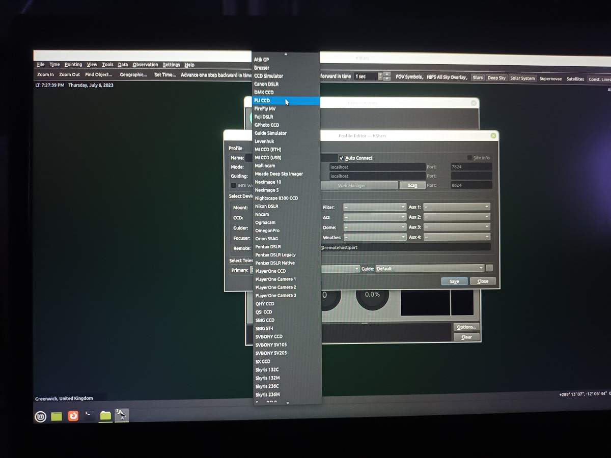

Pe de alta parte am incercat sa deschid camera Point Grey si cu softul KStars/Ekos/INDI, care contine driverele a multor tipuri de camere inclusiv a camerelor din categoria FLI CCD (nu stiu precis daca prefixul FLI se refera la FLIR ,categorie din care face parte si camera P.G. Chameleon), dar nici asa nu am reusit sa o deschid, Ekos nu o gaseste.
Oare exista vreo solutie sa folosesc camera Point Grey Chameleon pe Linux Mint, macar cu varianta de soft pentru Ubuntu/Linux ?

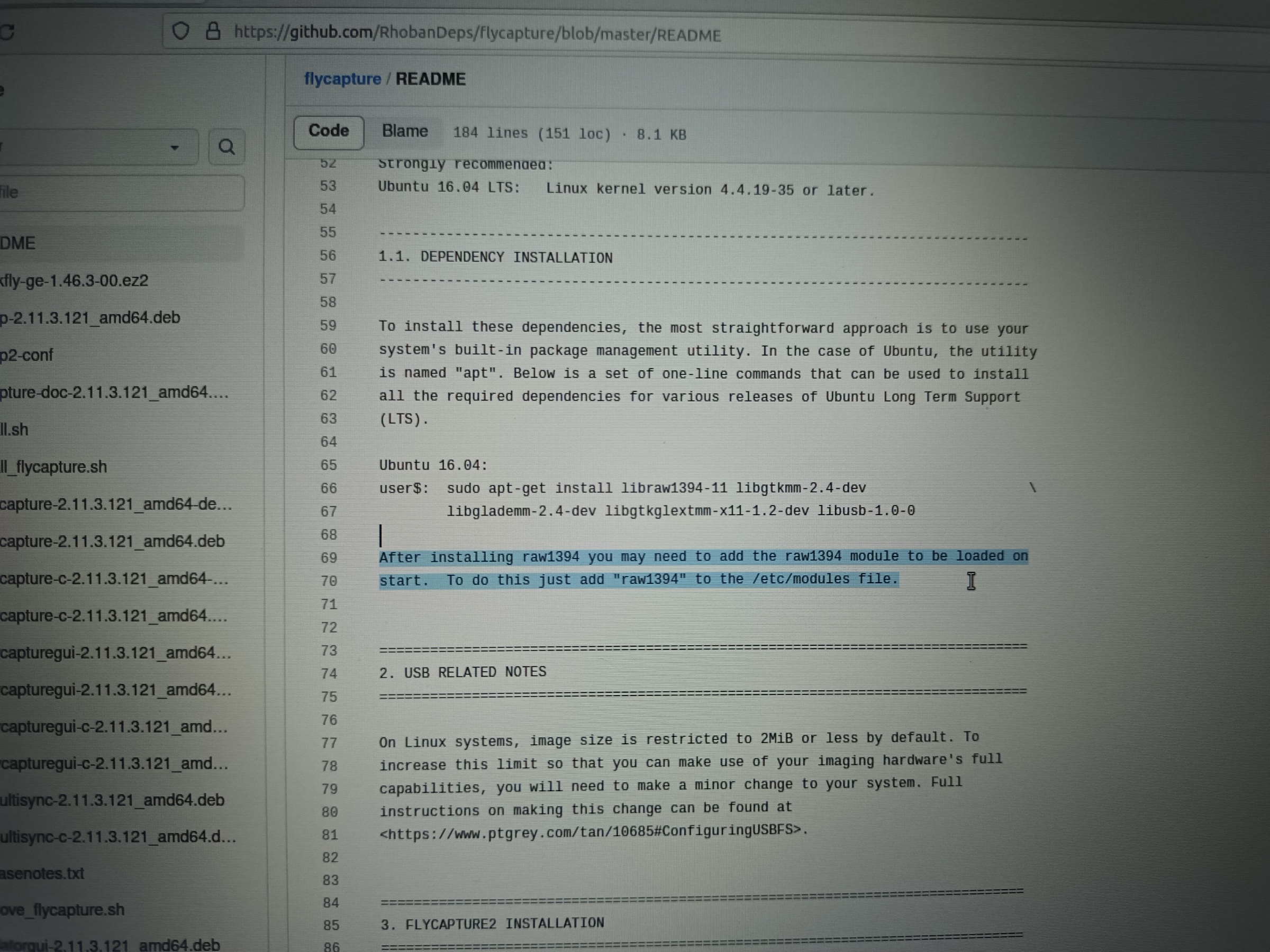

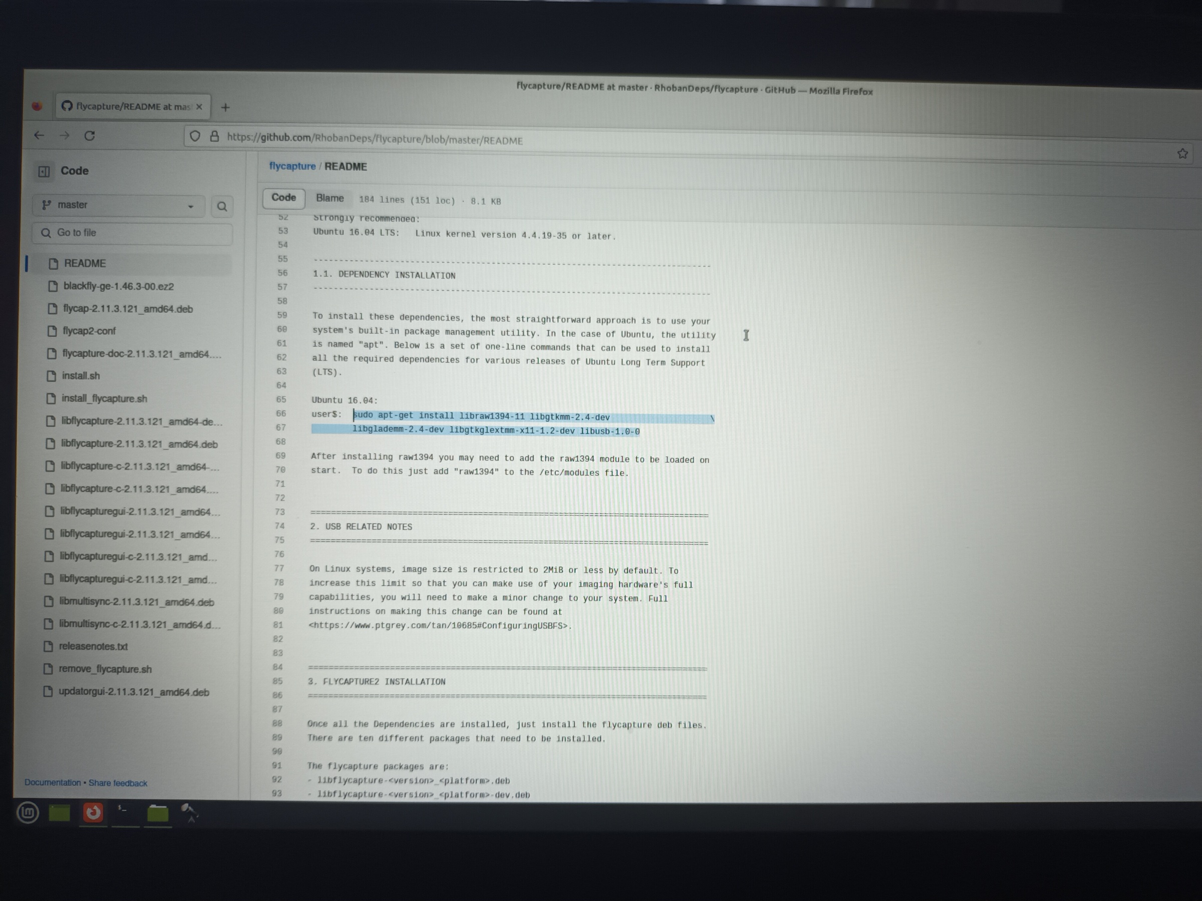

Am gasit totusi un alt cod sursa pe github.com , ce difera putin fata de cel din Readme , fiind mai scurt si cu mai putine fisiere dependencies si care am reusit sa le instalez cu succes ( sau cel putin asa mi se pare) in Terminal dar cand sa instalez softul , in Terminal a aparut o eroare in care scrie ca :"Can't open install flycapture.sh" , ca nu poate deschide fisierul de instalare a flycapture.deb si a celorlalte fisiere anexe, necesare instalarii. Am gresit eu undeva?
In fisierul Readme mai scrie ca : "After installing raw1394 you may need to add the raw1394 module to be loaded in start. To do this just add "rae1394" to the /etc/modules file" . Deci spune ca trebuie sa adaug modulul raw1394 la fisierul /etc/modules , oare din cauza asta Terminal nu poate deschide fisierul flycapture.sh sau e o alta cauza?

cand deschizi un terminal, se deschide in directorul (folderul) "home" al userului cu care esti login
cu comanda
$ pwd
poti sa vezi in ce folder esti.
cu comanda
$ ls
vezi ce fisiere ai acolo
Se pare ca tu nu ai fisierul de install_flycapture.sh in directorul curent.
eu de obicei dau comanda asa
$ sudo sh ./install_flycapture.sh
ca sa fiu sigur ca imi ia fisierul din path-ul curent.
Apoi mai exista o posibilitate ca sa nu fie executabil fisierul install_flycapture.sh
Faci click dreapta pe el (din file explorer) te duci la Properties, apoi la tab-ul de Permissions si dai click pe check box-ul de Allow executing file as program

Am vazut ca e o camera care pare suportata de FLIR indi drivers
Uni zic ca e suportata si de Firecapture; asta se instaleaza mai usor.
Am mai gasit la INDI si asta
"Atik GP is actually PointGrey Chameleon camera"

Aha, nu stiam ca Point Grey Chameleon este echivalentul Atik GP.
E posibil ca Atik GP sa fie in lista cu camere din softul Ekos/INDI, o sa caut poate o gasesc si incerc sa pornesc camera Point Grey din Ekos /INDI cu optiunea Atik GP sau similara, poate functioneaza. Intre timp voi incerca sa instalez si softul FlyCapture, daca nu merge o varianta trebuie sa mearga cealalta , sau o alta varianta.
