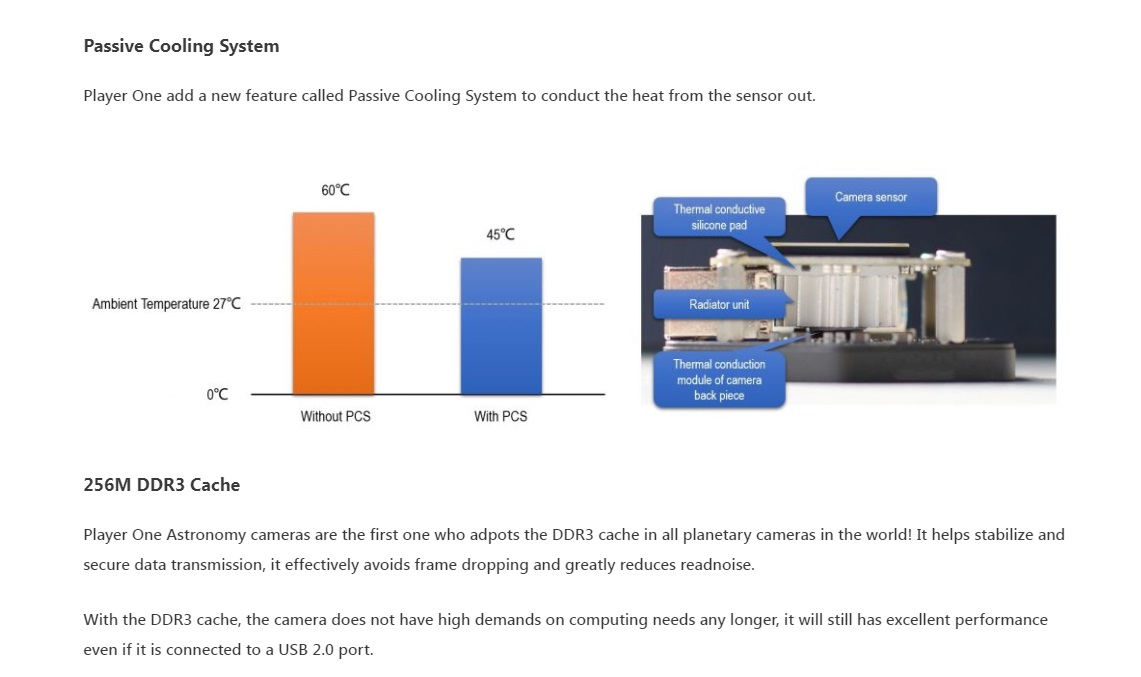

Vad ca am stirnit interes aici pe forum cu aceasta firma Player one .Inteleg ca subiectul aici este despre comparatia a doua telescoape, dar acesta din video face si un fel de reclama la firma Player one printre altele.
lukomatico colaboreaza cu Player one.
Uranus-C are racire ,pe situl lor este aratat interiorul camerei, este o racire pasiva cu radiator si pasta termica ,Radiatorul este amplasat pe sensor si cu partea cealalta are contact cu corpul camerei. Deci se poate de pus in exterior un peltier,cu radiator si cooler si un circuit termostat,care automat sa mentina temperatura setata .
https://www.joom.com/en/products/619b415c1e9da9015e9d52d9
aceasta idee mi-a venit doua luni in urma cind ma gindeam cum se poate de controlat automat temperatura pe peltier. si am gasit acest dispozitiv, nici pe un forum n-am gasit asa metoda de folosire a acestui mic termostat.asa ca practic inca nu am testat.

E mai complicat cu racirea activa. Daca pui peltier extern, trebuie sa racesti toata camera (peltier de putere mare, radiator si ventilator pe masura ca sa disipe caldura pe partea calda a peltierului). Plus ca nu stii daca faci condens in interiorul camerei, care ar putea afecta electronica. Ca sa racesti doar senzorul, implica munca DIY, dar trebuie sa stii ce faci acolo.

De aceasta si am mentionat mai sus,reglarea temperaturei Peltierului cu un termostat,unde poti seta ce temperatura doresti sa aiba corpul camerei astfel incit sa nu fie prea rece ce va duce la aparitia condensatului in interior,credca regleaza voltajul la fiecare temperatura setata, iar daca fara termostat ,atunci raceste la maximum ,nu ai toata gama de reglaj a voltajului ce iti da un termostat, poate daca pui un circuit cu resistor reglabil,dar circuitul va ocupa mai mult loc pe camera,si estetic nu va arat bine.
