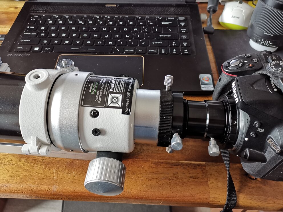

Bun, pentru Skywatcher ED-APO 72/420mm, am nevoie de prelungitor pentru dslr, sau pot monta Canon-ul cu adaptorul direct? Are distanta necesara pana la senzor?

Nu am Canon, dar banuiesc ca e la fel.
Iti trebuie t-ring la T2, apoi un adaptor de la T2 la 1.25" si adaptor de la 2" la 1.25". Asta e ceea ce am eu si intra in focus.
Nu mai stiam precis daca merge fara distantier, pt ca nu imi mai aduc aminte dc l-am folosit fara reducator/corector (acum folosesc o camera dedicata).
Am atasat si o poza. Daca adaugi si reducator/corector astea au precizat backfocusul necesar (cred ca o sa vrei flattener cel putin ca sa ai stelutele rotunde).
