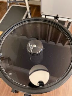

Am prins telescopul asta la un pret foarte bun si as vrea sa-i fac o montura dobson. Si nu prea am idee de unde sa incep si cum sa-l proiectez. Nu are nici inelele
Specificatii: 200mm F/6
Newtonian catadioptric
mai multe informatii: http://web.archive.org/web/20060925143404i...eviews.pdf

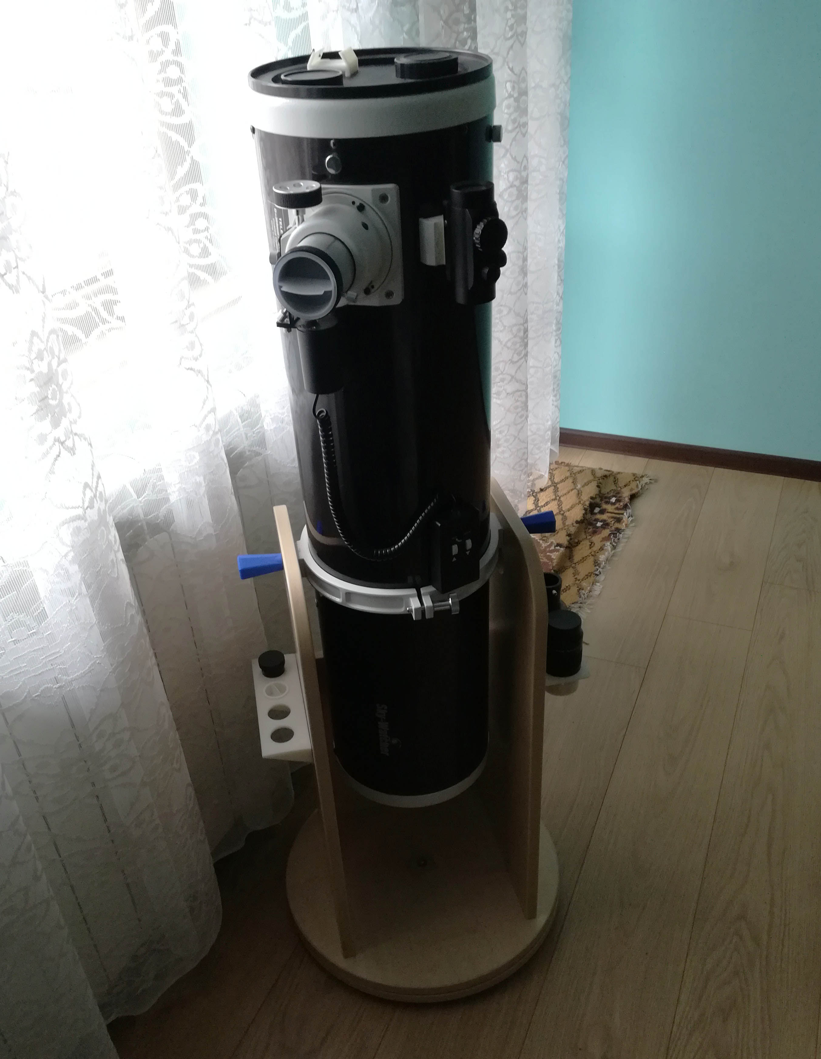

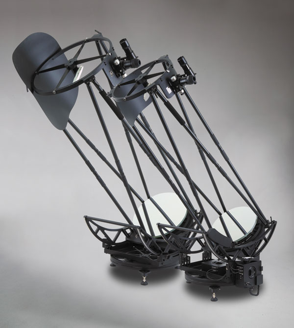

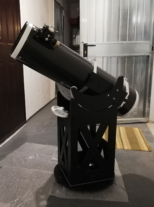

Telescopul tău, având o placă corectoare la intrarea în tub va avea centrul de greutate spre mijloc. Nu vei putea folosi o montură joasă. Eu am urmat sfatul lui Mircea și am făcut o montură înaltă. Dar am pornit de la un set de inele pe care le aveam, este mai simplu de construit și este mai ușoară partea de fixare a tubului decât cochilia clasică cu discuri pline. Pe post de discuri mi-a dat Mircea o rolă de la sârmă de sudură pe care am tăiat-o în 2 părți. Alunecarea este plastic pe pâslă, pe teflon ar fi lunecat prea ușor.
Pentru că am vrut să ocupe puțin loc la transport montura se desface în laterale, frontală și discurile de la bază, este fixată cu șuruburi cu cap de plastic (piciorușe pentru mobilier). Dar nu e foarte grea și o pot căra cu ușurință asamblată, telescopul agățat pe umăr cu o curea iar trusa de oculare în cealaltă mână.
Ascultă sfatul unui veteran ATM: citește cât mai mult, uită-te la soluțiile constructive aplicate de alții și adoptă-le pe cele simple pe care le poți face cu scule și materiale accesibile. Stellafane este un izvor de inspirație pentru mulți dar și site-ul lui Mel Bartels te va ajuta la dimensionare.

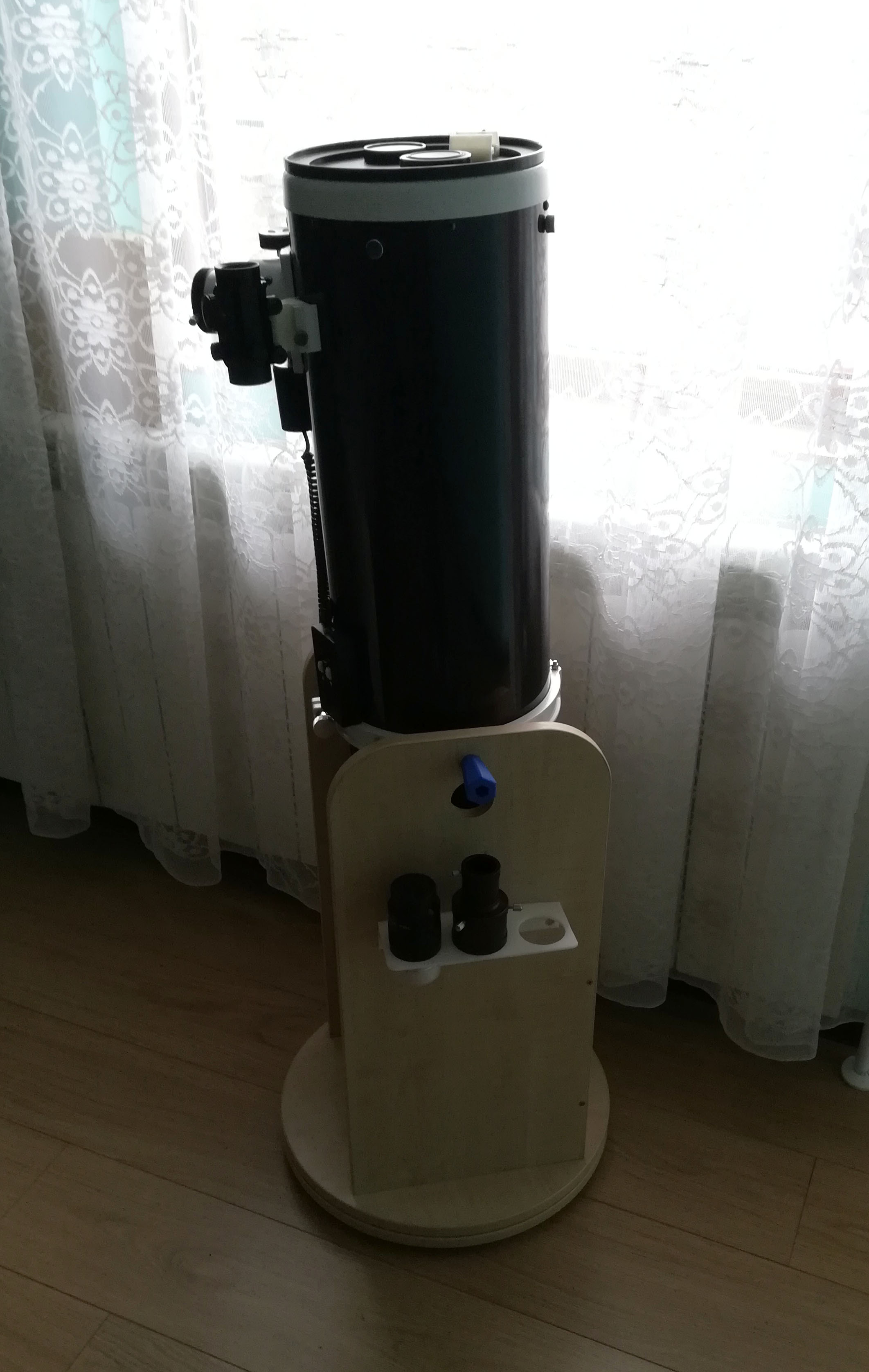

Da cel mai simplu este sa pleci chiar de la un singur inel de prindere, exemplu un singur inel de prindere doua bucsi de teflon in teflon (abs printate) manerele albastre tin si loc de tensionare a prinderi (frana) iar baza doua discuri de pal melaminat ce pivoteaza pe un disc de picup
Telescopul este un SW 200/1000

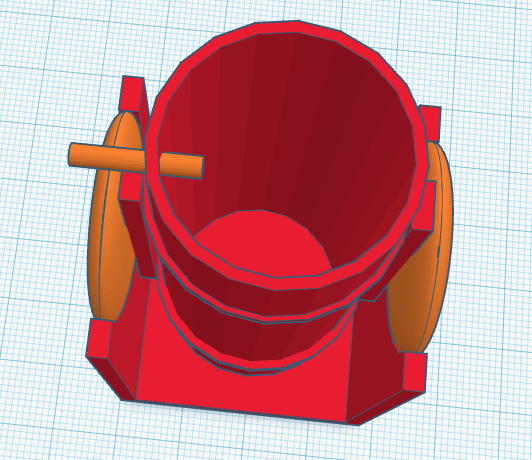

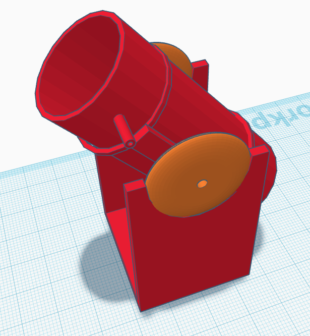

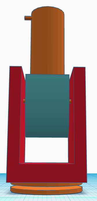

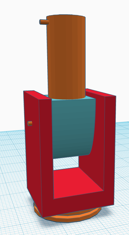

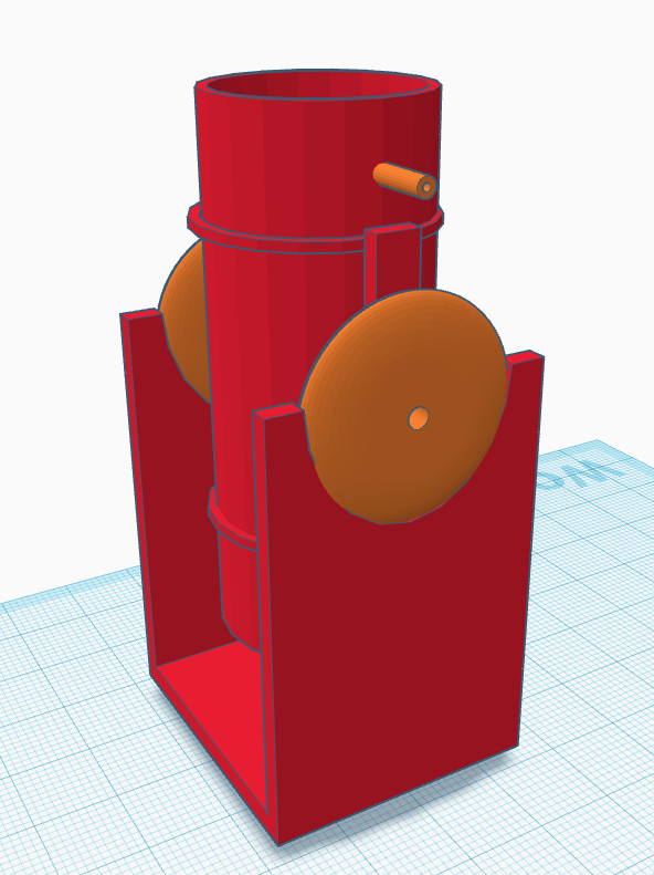

am vazut pe stellafane si am facut rapid un model in TinkerCad. Ideea este ca as vrea sa-l pot scoate de pe montura dobson si sa-l pun rapid pe un EQ si m-am gandit la asa ceva

MesajTrimis: 12 Mai 2022 16:30 Download mesaj
cigraphics a scris:
..si sa-l pun rapid pe un EQ ...
Inseamna ca ai deja inele de prindere, sau cum il montezi pe EQ?
cigraphics
Data inscrierii: 21 Oct 2010
Mesaje: 40
MesajTrimis: 12 Mai 2022 18:14 Download mesaj
inelele trebuie sa le fac la CNC nu gasesc de 254mm Sad
Are circumferinta de 800mm
Mesaje: 9972
MesajTrimis: 12 Mai 2022 18:21 Download mesaj
E foarte bine ca ai inceput, felicitari !
Acum trebuie sa perfectionezi pana iese ceva excelent.
Stabilitatea se obtine, asa cum a sugerat si Erwin, prin suprafete de asezare mari.
Se poate trisa, poti sa folosesti suprafete mici de asezare dar puse la distanta intre ele.
Cu axele acelea orizontale mici, telescopul va vibra la fiecare respiratie a ta.
Una din ideile de baza ale monturii Dobson: axe de diametre comparabile cu diametrul oglinzii principale. Sau mai mari.
Alin Tolea a facut pentru Toleascopul meu de 200mm axe orizontale cu diametrul de 40cm si crede-ma ca nu-i o exagerare.
Daca le faci mai mici, musai ai nevoie de suruburi de strangere ca cele folosite de Teo.
Una dintre modificarile pe care vreau sa le fac la noul meu dob SW de 250mm este sa maresc diametrul axelor orizontale.
Armand Popa la primul sau dob de 200mm a folosit asa cum au zis Erwin si Teo, inele de tub.
https://armandpopa.blogspot.com/2017/12/ju...obson.html
Cu doua perechi de inele poti jongla de minune intre montura dobsoniana si cea ecuatoriala. Foarte buna idee.
Daca inelele lipsesc, pot fi foarte bine inlocuite cu cutii din placajul gros din care vei face montura, articulate sau sectionate (ca sa se poata deschide), in plan orizontal (cand tubul este orizontal).
La montura renovata a dobului meu de 125mm am prevazut inele orizontale de 160mm.
Iar Erwin si Armand au folosit rola de plastic pentru sarma de sudura, cu diametrul (cred ca) de 220mm, pentru telescoape cu aperturi de 158mm, respectiv 203mm.

Mesaje: 9869
MesajTrimis: 12 Mai 2022 21:18 Download mesaj
Sistemul cu pivoți deși este folosit pe larg la telescoapele comerciale nu are finețea necesară pe care o au dobsonienele clasice. Pentru că sunt ubicui, utilizatorii nici nu-și dau seama până nu pun mâna pe unul homemade ce respectă principiile verificate de sute și mii de ATM-iști din toată lumea.
Am făcut mai demult un telescop portabil, "ultralight" de 305mm la care aveam un pivot cu disc de teflon și șaibă de textolit cu strângere reglabilă, dar partea cealaltă era pe lagăr mare.

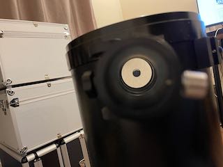

MesajTrimis: 13 Mai 2022 00:10 Download mesaj
va multumesc domnilor pentru raspunsuri
Imi place ideea cu sistemul cu tamburi si sa folosesc inele cu dovetail pe ambele parti va trebui sa mai pun si un opritor sa fiu sigur ca atunci cand il pun la loc nu o sa ma chinui sa-l setez stanga dreapta.
Ceea ce nu observ in pozele de pe blog este daca acel sistem are prevazuta si o frana ?
Ideea cealalta cu un dob deschis este foarte buna pentru portabilitate doar ca la mine are lentila din fata. Mi-ar placea o combinatie intre acestea adica sa pot sa-l fac si dobsonian si pe eq

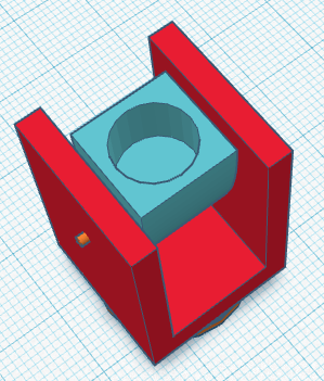

MesajTrimis: 13 Mai 2022 02:22 Download mesaj

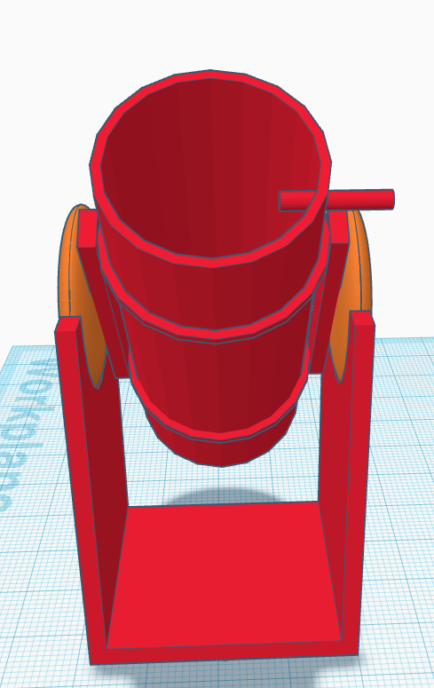

Inca o iteratie

Mesaje: 9972
MesajTrimis: 14 Mai 2022 21:43 Download mesaj
Avansezi in directia buna deoarece nu-i cazul sa studiezi cum nu trebuie construit un dobsonian, cu finantare din buzunarul propriu.
O alta smecherie a monturii lui John Dobson este aceasta : MUSAI trebuie sa adaugi placa frontala in fata.
Aceasta rigidizeaza cele doua placi laterale pe care stau axele orizontale.
Neavand aceasta placa frontala, ceea ce ai desenat este o montura azimutala, cunoscuta de secole, nu o montura Dobson.

Mesaje: 9869
MesajTrimis: 16 Mai 2022 06:43 Download mesaj
Este un evident progres.

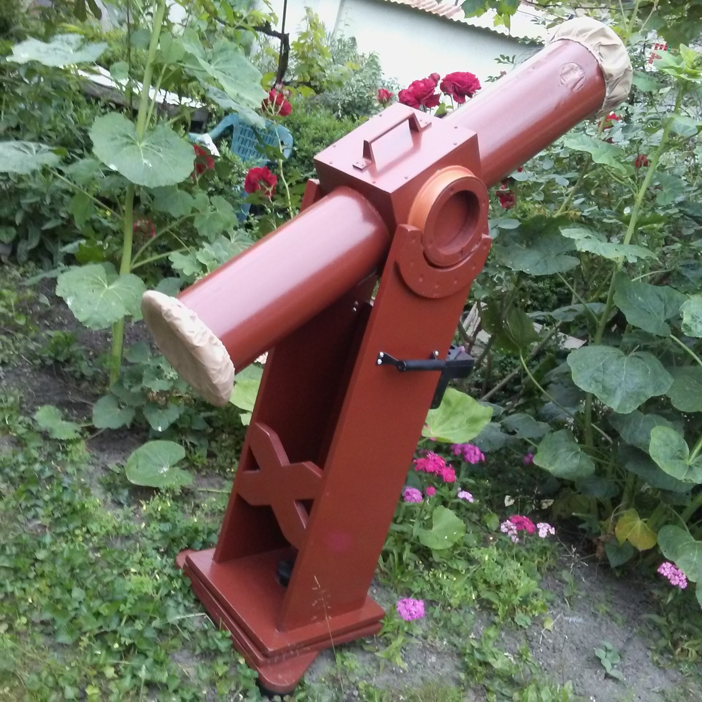

Adaug o mică observație: diistanța dintre inele nu este necesar să fie atât de mare, poate fi cel mult egală cu discurile de pe altitudine. Astfel se reduce greutatea plăcilor pe care acestea sunt fixate. Pentru a reduce și mai mult greutatea, care la tub este un impediment atunci când îl vei muta pe o montură ecuatorială poți folosi în locul celor două plăci laterale două șine Vixen standard iar discurile le poți transforma în "banane". Toate celelalte piese pot avea găuri de ușurare.
Acesta este o montură Dobson construită de mine acum 2 ani pentru un alt prieten, complet demontabilă, încape într-un rucsac, pentru a putea fi transportată "cu cârca" pe munte. Nu am inventat eu acest model, m-am inspirat copios după montura telescopului CFF - 0001 construit de Cătălin Fus și am adaptat dimensiunile tubului existent, pornind tot de la inele.
Tubul tău este mai scurt așadar pentru a sta comod pe un scaun când observi trebuie să faci montura mai înaltă. Verifică acest aspect, să nu te trezești că te apleci așa mult încât trebuie să stai pe burtă ca să faci observații cu el... Smile

MesajTrimis: 18 Iun 2022 07:13 Download mesaj
Am decis sa folosesc alt tip de montura. Este mult mai portabil.
Până acum am trimis la strungar să-mi facă dovetailul și inelele de prindere
Iar montura o să fie în stilul pipe mount. Am sa folosesc telescopul și pe Celestron AVX pentru astrofoto
