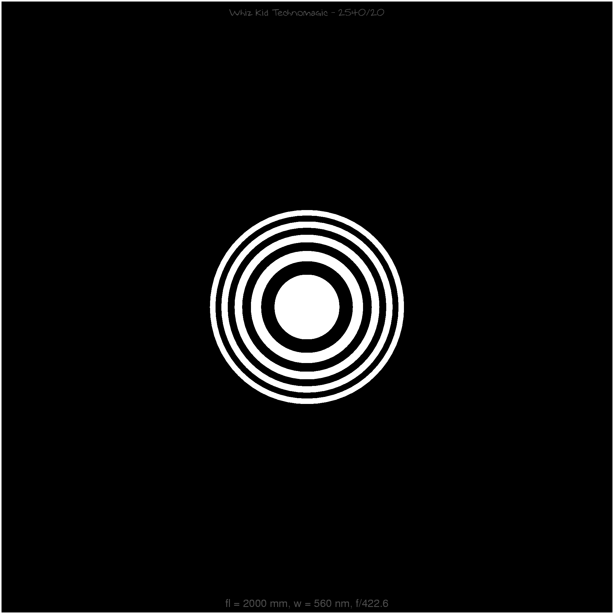

Am calculat o ''zone plate'' de acest gen ,pentru un focal de 2000mm,rezulta un raport focal de F/422,6.

Iata si ''placile zonate'' despre care am mentionat in primul post.Exista un curent in arta fotografica actuala,pornit de la revigorarea ''camerei obscura'' ,adeptii acestui curent folosesc aparate foto de constructie proprie,cu obiective ''apertura simpla'' sau ''placa zonata'' de productie proprie ca cele prezentate aici.Rezultatele ,dpdv artistic sunt extraordinare.
Articolul din ''New Scientist'' poate ca arata una din directiile majore in care se va dezvolta optica viitorului:optica fara lentile sau oglinzi.Mircea
