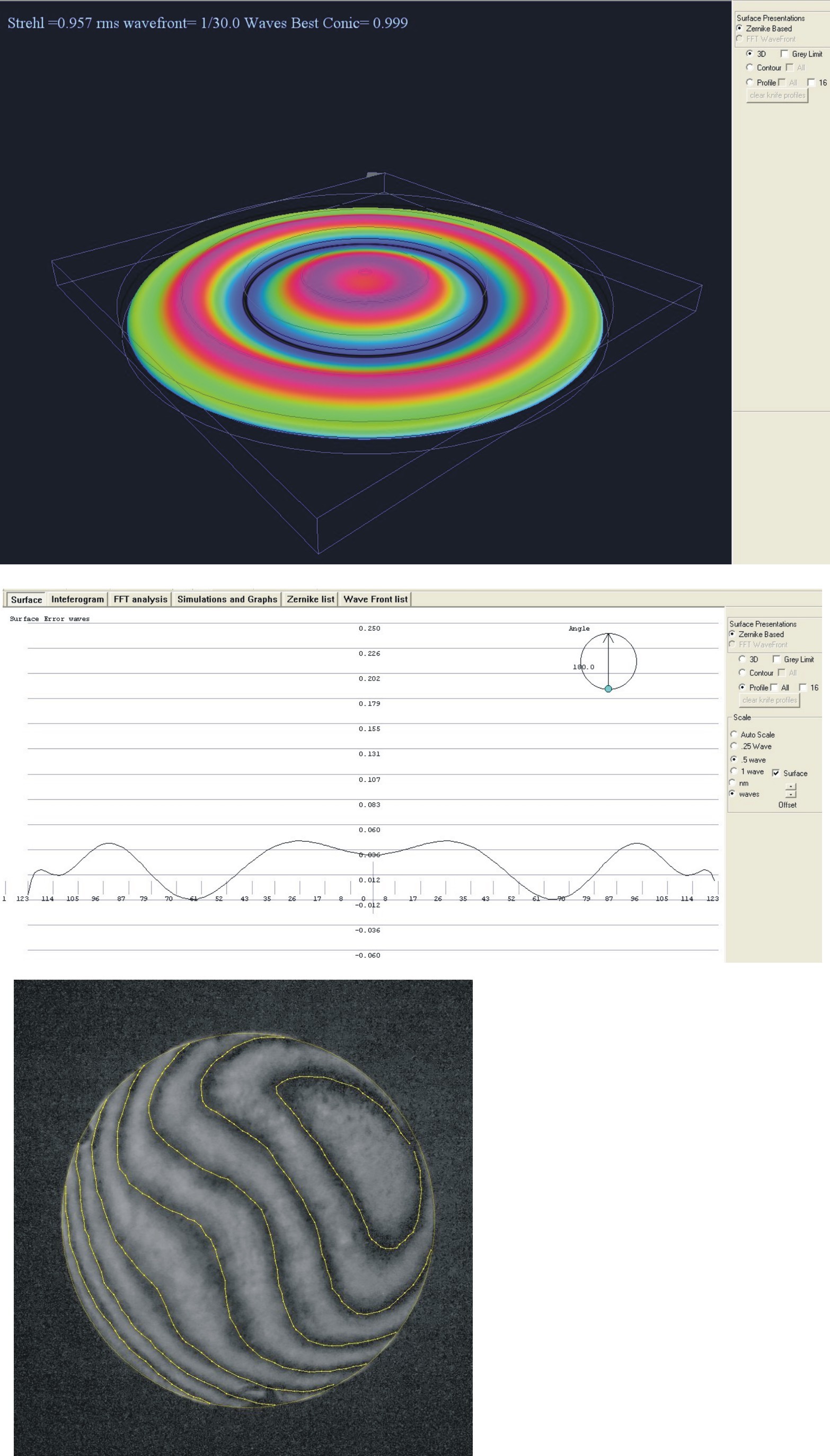

De curand am pus la punct interferometru pentru testarea oglinzilor primare . problema care era pana acum : vibratiile peoduse de orice fiinta care misca , chiar daca vorbesti ,razi misti o mana trece pisica totul se simte.
am rezolvat in mare parte folosind placi masive de otel 50-80kg pe care am montat atat oglinda primara analizata cat si celelalte componente (laser ,divizor referinta sferica).
Pornisem initial de la metoda Ceravolo, dar am renuntat la referinta lentila in favoarea reflexiei de pe o suprafata concava sferica.
am testat o oglinda veche facuta acum 6 ani parabolizata prin testarea ronchi din centru de curbura. am incercat sa imit imaginea simulata pe un program(parantezele vazute intra).
Rezultatul analizei : precizia suprafetei P-V L/20 eroarea frontului de unda L/10.
Trimiteti-mi oglinzi la testat deocamdata e pe gratis Very Happy

Multumesc , probleme nu am cu aerul miscator , sigur nu stau aproape de de traseul luminii , daca pun mana sub zona luminii se ridica curenti care zbarcesc puternic franjele . vibratiile sunt problema dar le-am redus destul de mult . folosesc un laser puternic 40mw astfel merg cu timp de expunere 1/1000 si scap de efectul vibratiilor

Hans, stea artificiala se poate obtine in 2 moduri : pui in focarul unei og (diam= cu cea testata sau mai mare) parabolice o gaura mica mica iluminata de un led sau bec. dar pt asta trebuie sa fi sigur ca oglinda ce face acest fascicul paralel este ff buna .
alta posibilitate e sa pui gaura cu led la distanta macar 70m altfel conicitatea parabolei pt a fi in discul de difractie cere in loc de -1 -0.9 sau spre -0.6 daca steaua (gaura cu led) o pui mai aproape neavand loc disponibil decat 30m.
Da chiar pusa steaua artificiala la distanta mica se poate testa centrarea telescopului, astigmatism+og secundara? totusi secundara e mai bine separat test interferometric.
Da Zircon , conicitatea este citita de program. apare in imaginea colorata sus " best conic -0,99 . am folosit cu succes acest program si la testarea secundarelor de cass convexe hiperbolice unde aveam best conic 2,6 . astept si oglinda ta.

Ieri am primit pt masuratori oglinda primara din dotarea telescopului lui Red Giant 254mm f 1200mm.
la analiza vizula se vede pe Kant ca sticla e usor galbui si e turnata intr-o matrita nu taiata din bloc. in lumina puternica se zaresc striuri lungi si bule multe interne.
in lumina polarizata sunt multe tensiuni transversale aleatoare.
Calitatea optica: Strehl 0.85 P-V er fr de unda L/5,1 (0.195 waves) RMS L/15.6 Conicitate 1.086. e supracorectata buna de un RC.

Pentru cei care nu sunt familiarizati cu limbajul, oglinda e buna Smile Lambda/5 e o eroare chiar buna tinand cont de faptul ca firmele garanteaza lambda/4 pentru tipul asta de instrumente.
