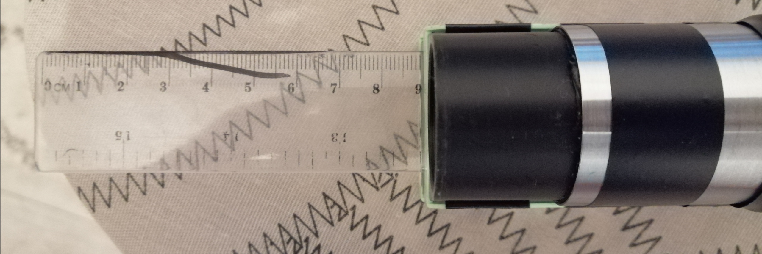

Salutare,
Se da urmatoarea problema cu urmatoarele date:
-Tub optic Intes Micro Alter-V(o alta poveste cum a ajuns la mine) + focuser original+adptor la 1.25+ oglinda diagonala+ ocular 32mm
Rezultate:
1. Vizual terestru ziua(100m)testat functioneaza sa zic in parametrii
2. Vizual Luna nu pot focaliza cu nici un ocular.(32,25,20mm)
Am incercat urmatoarele:
1.fara focuser am pus doar ocularul..punctul focal se afla la circa 100mm
2.fara focuser dar cu oglinda si ocular punctul focal s-a mutat cam la 30mm masurat la ochi.
Rezolvare:

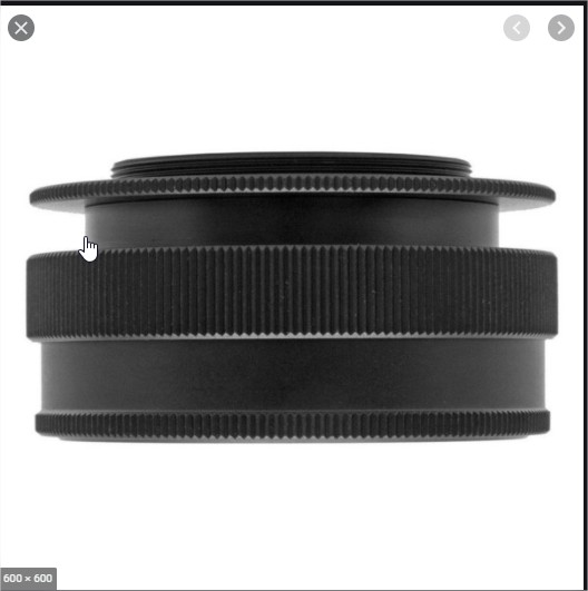

1.adaptor de la m54(este un m54.4 cu filet pas 1 cred,dar o sa il fac la strung) la m42+ un short Helical focuser de la TS+un adaptor T2 la 1.25(facut tot lastrung)
Alte idei?am rascolit internetul si nu gasesc mare lucru.

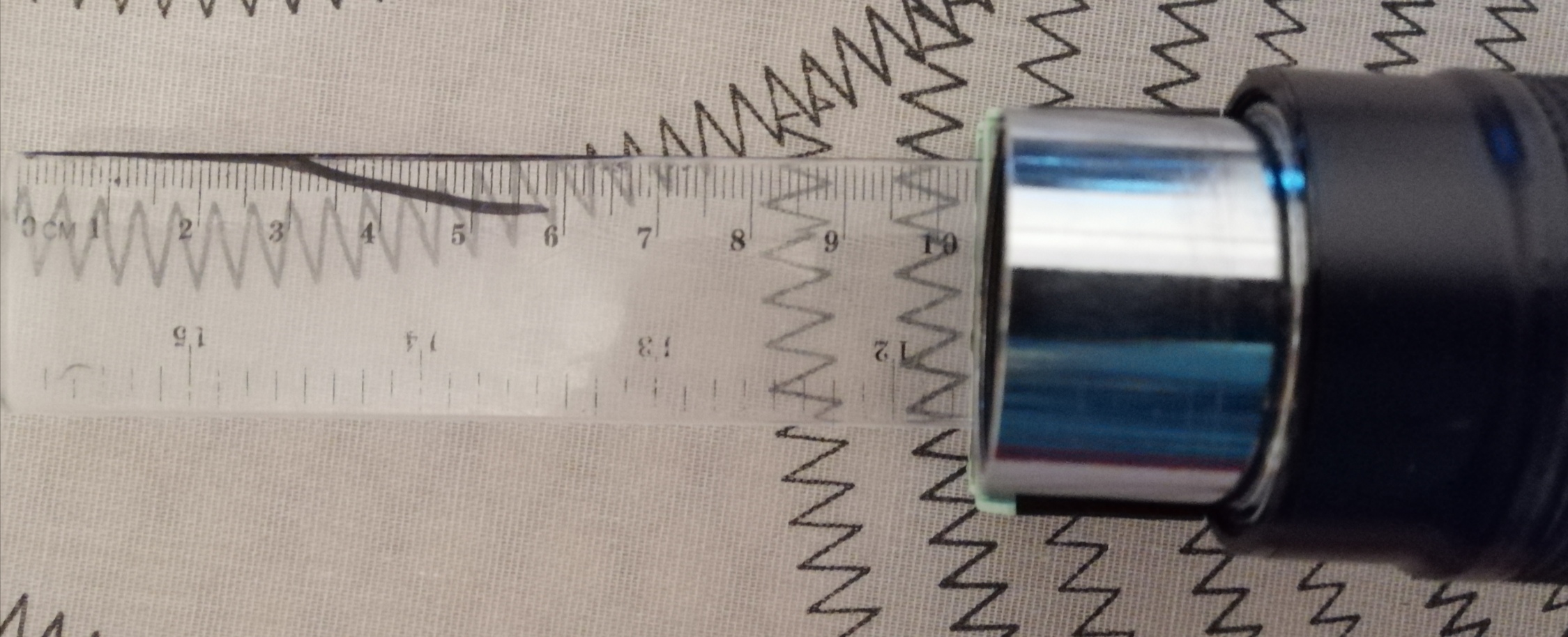

TS short helical focuser
 Marime fisier:  33.55 kb
 Vizualizat:  de 7272 ori

Eu la maksutov-cassegrain-ul MTO11-CA de 100mm F.10 am instalat un focuser elicoidal (pe care-l am și la newtonian) luat de pe ebay cu 25$. Este pe 1.25mm și cursa este de 10mm. Filetul de intrare este Vixen 36.4x1 dacă țin bine minte. Am făcut adaptor la strung pentru acest filet și T2. Tu trebuie să faci adaptor la filetul de ieșire din tub și să renunți la acel prelungitor ca să ajungi în focus corect. Eventual pui diagonala direct pe filetul T2 cu care se termina focalizatorul.

Eu ma gandeam la asa ceva:
https://www.astroshop.ro/focusere/ts-optic...er/p,59383

Primul lucru pe care l-as face ar fi sa scot si adaptorul si focuserul, si cu ocularul tinut in mana, sa masor distanta la care trebuie sa tin ocularul ca sa focalizez la infinit. Si apoi faci toate calculele.

La un instrument cu focală lungă gen Cass, SC, SCT sau MAK reductorul la focuser este degeaba, focalizarea este lejeră. Doar la un newtonian scurt e bine să ai așa ceva. Un focuser scurt fără reductor merge.

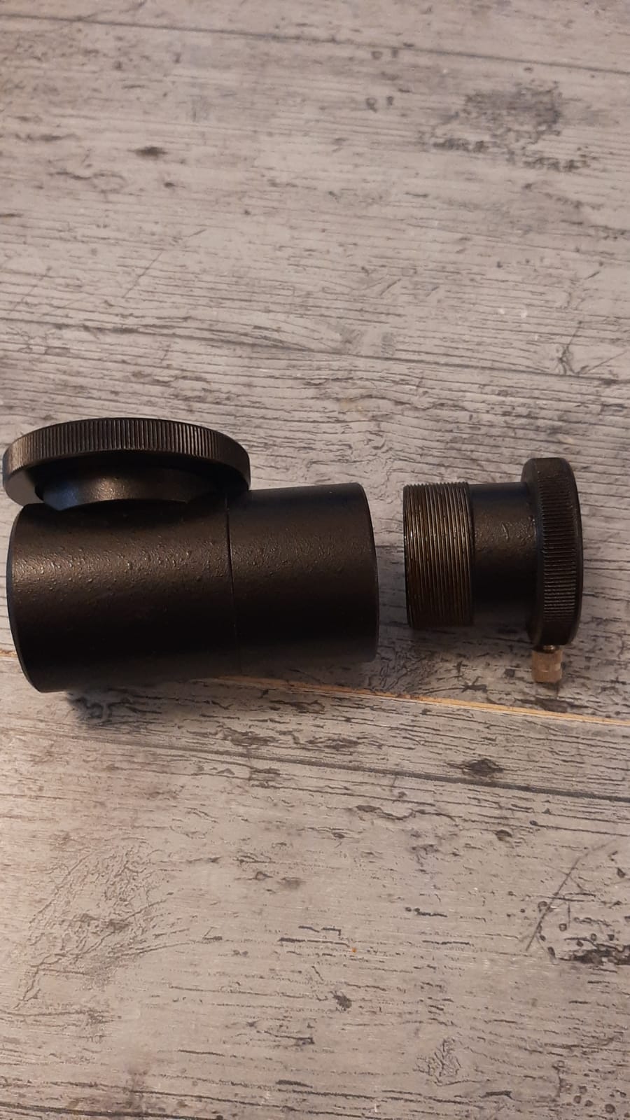

Se pare ca oglinda diagonala originala ar avea un focuser mai rudimentar sa zic asa sau ma insel.Am gasit pe CN oameni care foloseau aceasta oglinda cu intes mk63. Dar inca nu a sosit ca sa il pun in practica. Daca nu imi ramane sa ma apuc sa imi fac un focuser dintr un obiectiv foto vechi😁 Am

MesajTrimis: 31 Mar 2021 23:17 Download mesaj
Practic, acest telescop este unul din primele modele, poate chiar primul, si nu poate fi comparat decat pentru formula optica cu cele din seria MK. Mecanic nu. Asa ca o solutie care merge la MK 63 nu e valabila si la Alter T.

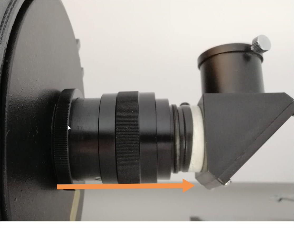

Am terminat de facut masuratorile. M am folosit de o rigla.
1. Ocular 32 mm am atins planul focal la 105mm
2. Ocular microscop 6.3x(~40mm) am atins planul focal 90mm
3. Ocular 32mm +diagonala am atins focusul la 30mm
4. Ocular 6.3x + diagonala am atins plan focal la 20 mm
Masuratorile au fost facute din spatele tubului.
Mai departe cum si ce mai am de calculat?
Multumesc.

Mesaje: 7217
MesajTrimis: 01 Apr 2021 04:56 Download mesaj
Primul link nu merge.
Cel de-al doilea link e al unei prisme erectoare, care are drumul optic mult mai lung decat una simpla. Deci nu merge.
Am cautat pe net si am gasit asta. Nu am idee daca anuntul mai e valabil, dar cred ca se poate construi dintr-un Focusing Eyepiece Holder de la Baader si o prisma cu iesiri de T2 de la ei.
https://astromart.com/classifieds/astromar...ocuser-125
https://www.baader-planetarium.com/en/baad...8a%29.html
https://www.baader-planetarium.com/en/acce...-32mm.html
Pe de alta parte, nu cred ca asta e o solutie satisfacatoare, avand in vedere diferenta de 10-15 mm pe care ai masurat-o. Drumul optic la Baader FEH e doar de 6,5mm. Eu as desface tubul sa incerc ca mut primara, sau meniscul, si sa pun un focuser normal in spate. Sau mai bine astepti focuserul original, daca zici ca e pe drum.

Mesaje: 7217
MesajTrimis: 01 Apr 2021 08:24 Download mesaj
Multumesc.
Deci era aceeasi cu ce am vazut eu dincolo. Dar problema cursei scurte ramane. In schimb m-am uitat la diagonala erectoare de la William Optics, si aceea are o cursa de 15mm, Daca s-ar putea schimba corpul diagonalei erectoare cu un corp normal, ar fi probabil o solutie. Dar din punctul meu de vedere, cam scumpa si nesigura. Ca sa fi sigur ca acoperi o diferenta de drum optic de 15mm ar fi nevoie de o cursa de 20mm sau peste.
Si mai e o problema care poate sa apara. Distanta dintre corpul telescopului si diagonala trebuie sa fie minima. Asta inseamna un adaptor foarte scurt. Iar daca adaptorul e foarte scurt, diagonala, si evident partea rotativa, sunt foarte aproape de corp. Si daca filetul din corp este extern, atunci adaptorul nu poate fi foarte scurt, poate 10mm. Care sunt efectiv mancati din cei foarte putini disponibili. Si pe langa asta nu am gasit nicaieri cat de lung este drumul optic al diagonalelor cu focuser.
Mai exista insa o posibilitate. Spre deosebire de mak-urile de la SW, cele rusesti nu au oglinda secundara imprimata pe meniscul din fata, ci e separata si prinsa pe menisc. Cum e prinsa nu stiu, dar daca e prinsa in suruburi, ca la SC-uri, e ideal. O mica deplasare a ei spre oglinda primara poate scoate mult focarul in afara. Evident, cu o mica pierdere de lumina.
