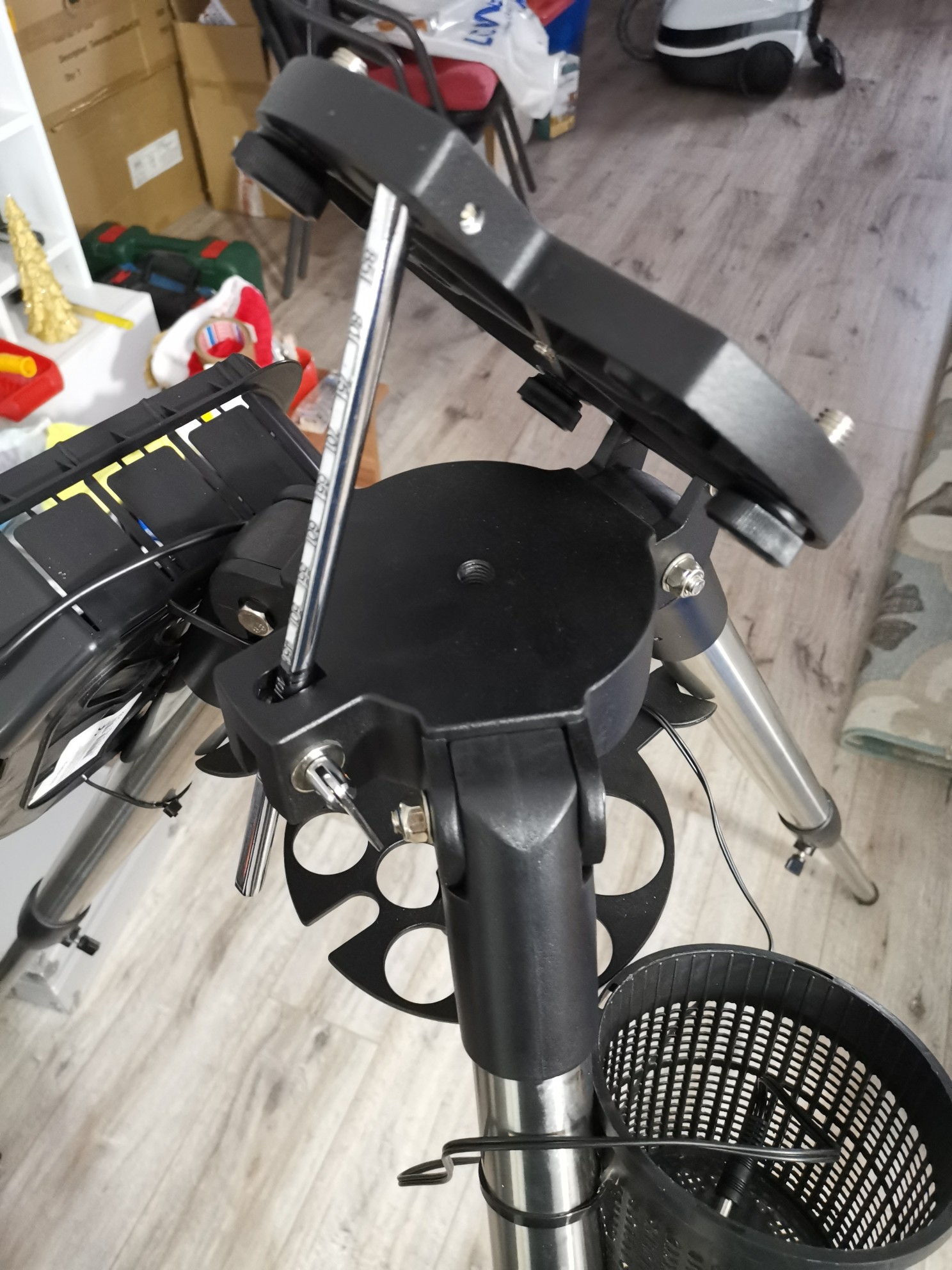

Salutare tuturor,
Incep prin a spune ce ma deranjeaza in momentul de fata la montura de la Celestron Nexstar 5SE (dupa ce am cumparat si un reducer de 0.63x, am decis ca o sa-l pastrez o vreme mai indelungata pt ca ma multumeste atat la visual cat si la fotografie DSO, asta la nivelul cunostiintelor mele):
- tremura cand bate vantul; am observat ca bratul tremura, nu trepiedul; cred ca are cam mult plastic si ma gandesc daca exista o posibilitate de al rigidiza
- sunt oarecum limitat, daca atasez aparatul de fotografiat, in fotografierea obiectelor din apropierea zenitului
Avand in vedere acestea, am inceput sa caut o montura care sa imi fie de folos; m-am uitat la EQM-35 si mai nou la AZ-GTI.
Am vazut ca montura din titlu este destul de folosita, fiind si portabila; se poate folosi si in mod ecuatorial; se poate adauga si contragreutate.
Planul meu ar fi acesta:
- sa iau aceasta montura si un ax cu contragreutati
- sa o pun pe trepiedul de la celestron (atasez si o poza ca sa fie clar cum este acest trepied); nu as mai cumpara o alta pana wedge daca reusesc s-o folosesc pe aceasta
Intrebarile mele ar fi urmatoarele: credeti ca va merge? aveti idee de ceva similar? Vedeti ceva probleme in setupul acesta?
Scuze daca am pus intrebari stupide sau am zis ceva gresit.
Va multumesc si va doresc o zi buna,
Gabi

Va trebui să construiești un adaptor dacă vrei să folosești trepiedul de la NexStar, montura AZ-GTI se prinde cu un șurub central de 1/2inch. În plus, vei avea neapărat nevoie de stâlpul dedicat, altfel camera/instrumentul lovesc trepiedul. Dar nu știu dacă merită investiția, din timpul limitat pe care l-am avut la dispoziție cu o astfel de montură reiese că nu are o mișcare suficient de fină ca să poți obține imagini de calitate cu o focală mai lungă de 100 - 150mm. Unii reușesc să stoarcă 300 - 350mm dar nu nu-s convins că toate exemplarele construite pot fi împinse până acolo. Iar conexiunea Wi-Fi e de coșmar pe ultimele versiuni de Android, trebuie dezactivat SIM-ul cu date mobile; e mai comod să iei cu tine o tabletă sau un netbook.

mmarin a scris:
Vrei sa zici 3/8". Wink
Nu loveste niciun trepied. Loveste numai daca folosesti instrumente foarte lungi, gen lunete cu f mare si numai in anumite pozitii si mod azimutal.
Rezolutia monturii e foarte buna si se obtin rezultate remarcabile daca-i faci alinierea polara precisa.
Am Android 10 si n-am nicio problema cu conexiunea WiFi. In ultima instanta, se poate controla prin ASCOM cu un cablu EQDIR, care se mestereste foarte usor. Il am dar nu prea-l folosesc. Poate doar daca mi s-ar defecta WiFi-ul.
Initiator,
urmareste topicul de aici pentru mult mai multe informatii.
Ceva foto cu AZ GTi: https://www.astrobin.com/search/?q=az+gti
Cred ca poti folosi trepiedul acela cu platforma lui ecuatoriala fara probleme. Doar ca va trebui sa-i adaptezi surubul de 3/8" pe mijlocul platformei. Oricum, mai buna ar fi o pana ecuatoriala, care e mult mai mica si rigida, ceva gen Omegon. E o clona dupa cea de la iOptron, dar are in plus sina. E buna si cea originala SW (eu le am pe ambele), dar pe cea de la SW trebuie s-o tunezi nitelus.

Va multumesc pentru informatii.
Intr-adevar surubul de conexiune este de 3/8" (asa cum a zis GunDALF), adica acelasi pe care il am si eu pe trepiedul de la Celestron.
Intentionez sa iau varianta cu tot cu trepied (e diferenta de numai 100 lei) in caz ca voi vrea un trepied mai portabil.
@GunDALF: stiu ca ai montura asta: cand pui Mak-ul pe ea, tremura daca bate vantul?
Ai folosit montura cu SkySafari? Eu am descoperit ca modulul Celestron WIFI merge mai bine cu SkySafari decat cu SkyPortal (de la celestron).
Eu am un SCT de 5", deci nu are un tub lung. Imi place la aceasta montura ca in mod azimutal pot sa indrept OTA-ul cat mai aproape de zenit; cu a mea nu se poate pt ca loveste in baza.
Oricum cam ce vreau eu sa pun pe ea are cam 4 kg. Sper sa fie ok.
Am vazut ca cineva a pus pe montura o camera polara; banuiesc ca se poate pune si o luneta polara, nu-i asa?

3/8, într-adevăr, cre' că nu-și făcuse cafeaua efectul Smile . Makul de 5" e mai greu decât SCT-ul tău dar trepiedul și montura fac față fără probleme; ca portabilitate nu cred că poți găsi ceva mai bun pentru vizual.
Din câte știu, controlul monturii se face doar prin mijlocirea appului SynScan ceea ce e restrictiv pentru utilizatorii de iOS - e nevoie de un al doilea dispozitiv care să ruleze Sky Safari; pentru mine e mai comod să folosesc Stellarium pe laptop.
Cu luneta polară merită încercat, un suport în L montat pe partea laterală a monturii nu e imposibil de construit, doar dificil de aliniat corespunzător dar cu costul de a pierde garanția.

Montura cu un montant pe placă înclinată este o idee proastă pentru astrofoto. La vizual mai merge, dar dacă zici că tremură nu este OK. Cred că ai nevoie de o montură ecuatorială germană, chiar dacă este mai scumpă, o altă montură AZ pusă pe același trepied cu placa înclinată nu rezolvă cu adevărat problema.

gpaunescu,
Cand bate vantul tremura si HEQ5 si EQ6, daca sunt incarcate la capacitate si ai instrumente mari/lungi pe ele. Dar cu Mak-ul 127 pe AZ GTi, daca suplimentez cu o greutate pe masuta trepiedului, nu mai misca decat daca bat rafale puternice. 4kg e OK pentru montura asta, tine si mai bine, dar va trebui sa-i cumperi si bara + contragreutate.
Pe Android am folosit si SkySafari Pro si Stellarium Plus fara nicio problema. Nu e nevoie de nimic in plus pentru a le rula. Stie marinica ceva, dar nu stie bine, poate s-a gandit la iOS, dar n-am idee cum e pe acel OS. Wink Si pe Windows ca sa rulezi alta aplicatie si sa te conectezi prin WiFi, e nevoie de aplicatia Skywatcher ca intermediar.
Personal gasesc ca montarea unei lunete polare e o cheltuiala inutila. Eu aliniez grosier cu un laser portabil (pus pe un suport care-mi asigura paralelismul cu montura), apoi aliniez fie cu Sharpcap, fie cu PHD2 (ambele au rutine de aliniere polara foarte bune), fie chiar si cu aplicatia Skywatcher, care are asa ceva, dar pe care inca n-am incercat-o.

@mmarin
Am vazut ca unii fac si fotografie. Eu am de pus cam 4 kg in total (OTA, guider, DSLR).
Cred ca numai pe iOS trebuie sa ai 2 device-uri; pe Android e suficient un singur device.
Pentru luneta, intr-adevar am vazut ca a gaurit carcasa, deci cu garantia va fi o problema.
@Erwin
Ma gandisem la faptul ca wedge-ul e "built-in" la trepiedul meu si vreau sa o folosesc si in ecuatorial; dar "Skywatcher Suport polar Star Adventurer" nu face cam acelasi lucru? Stiu ca monturile ecuatoriale sunt mai bune; numai ca ma gandisem la ceva cat mai portabil, ca sa pot iesi cat mai mult.
@GunDALF
De vant am intrebat mai mult pt confirmare; banuiam, dar vroiam sa fiu sigur pt ca nu am avut ocazia sa le vad in realitate cum se comporta. Ideea mea era un EQM-35, pana am vazut la tine in semnatura pe asta. Atunci m-am uitat sa vad ce poate si de ce ai ales-o. Pe Android nu trebuie sa ai instalat si aplicatia Synscan, pentru a te conecta cu Skysafari Pro?
