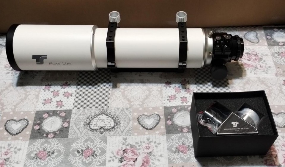

Tot din clasa instrumentelor ultraportabile, vreau sa va prezint in randurile care urmeaza pe sora mai mare a lunetei TS APO80F7 (prezenta in sectiunea de reviewuri instrumente de mai bine de 3 ani).
Concret este vorba de luneta TS APO102F7, clasificata intre timp si de distribuitorul TS in clasa SD apo.
Sosita la mine in urma cu 2 ani mi-a dat impresia unui instrument foarte compact si solid. Pentru cei care sunt acomodati cu lunetele ED de la Skywatcher, inchipuiti-va ca este doar cu cativa mm mai "plinuta" decat un ED80 dar ascunde o optica semnificativ mai puternica.
Ca aspect general seamana leit cu sora mai mica, aceeasi alura, acelasi parasolar retractabil prevazut cu reglaje de alunecare pe tub, aceeasi nuanta de alb mat usor perlat.
Tubul lunetei dimensionat foarte strict fata de deschiderea ei masoara doar 105mm in diametru, parasolarul 121mm iar lungimea lunetei cu elementele mobile (parasolar si focuser) retrase este de doar 60cm. Masa lunetei este de 4,1kg, valoare care spune ceva in privinta robustetei constructiei.
La interior tubul este prevazut cu 4 diafragme clasice in forma de lama de cutit care protejeaza efficient impotriva luminii parazite.
Focuserul pe format 2,5" R&P este in linii mari identic cu cel de pe luneta de 80mm. Cursa de focalizare este de 88mm fata de 80mm la luneta mica iar interiorul tubului portocular nu mai este filetat contra luminii parazite ca la focuserele obisnuite, ci prevazut cu un numar consistent de diafragme pozitionate cam din 15 in 15mm. Focuserul lucreaza lin si opune doar atata rezistenta cat trebuie.
Constructia lunetei in ansamblul ei este relativ spartana, nivelul de finisare e bun insa nu exceleaza prin ceva deosebit, dar ce este imbucurator pentru mine e faptul ca luneta este bine echilibrata mecanic (nu trage nici spre obiectiv, nici spre focuser).
Partea optica este model 2018 si foloseste aceeasi combinatie de sticle ca sora mai mica, respectiv FPL53 si element cu Lanthan. Antireflexul folosit are nuante de verde si grena si pare ceva mai discret decat la luneta mica. Privit mai din lateral paleta coloristica a antireflexului dezvaluie mai multe nuante interesante (vezi imaginile de mai jos).
Testul sfericitatii pe bancul optic arata o echilibrare foarte buna, lipsa zonarilor si defectelor de prelucrare optica. Cu alte cuvinte spus, un obiectiv bun!
Evaluarea cromatismului pe bancul optic arata identic cu cel al sorei mici, aparitia franjelor colorate are loc tot la 4 linii Ronchi intra/extrafocal, deci cam de doua ori mai mic decat in cazul lunetei Skywatcher 100 F9.
Ca impresii generale pot spune ca luneta "cade" bine in focus, arata o imagine curata, clara si de contrast ridicat. Sunt 100% multumit.
