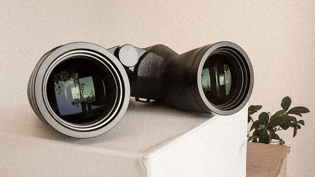

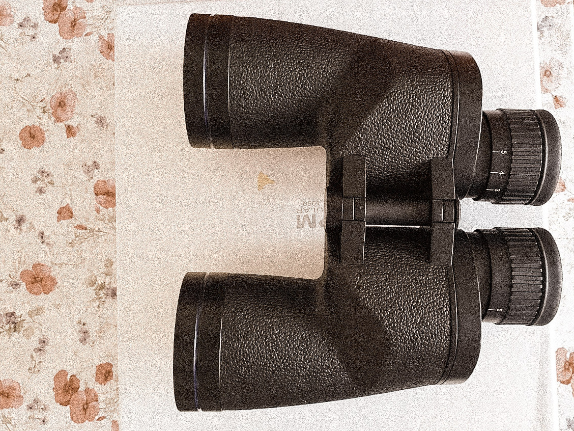

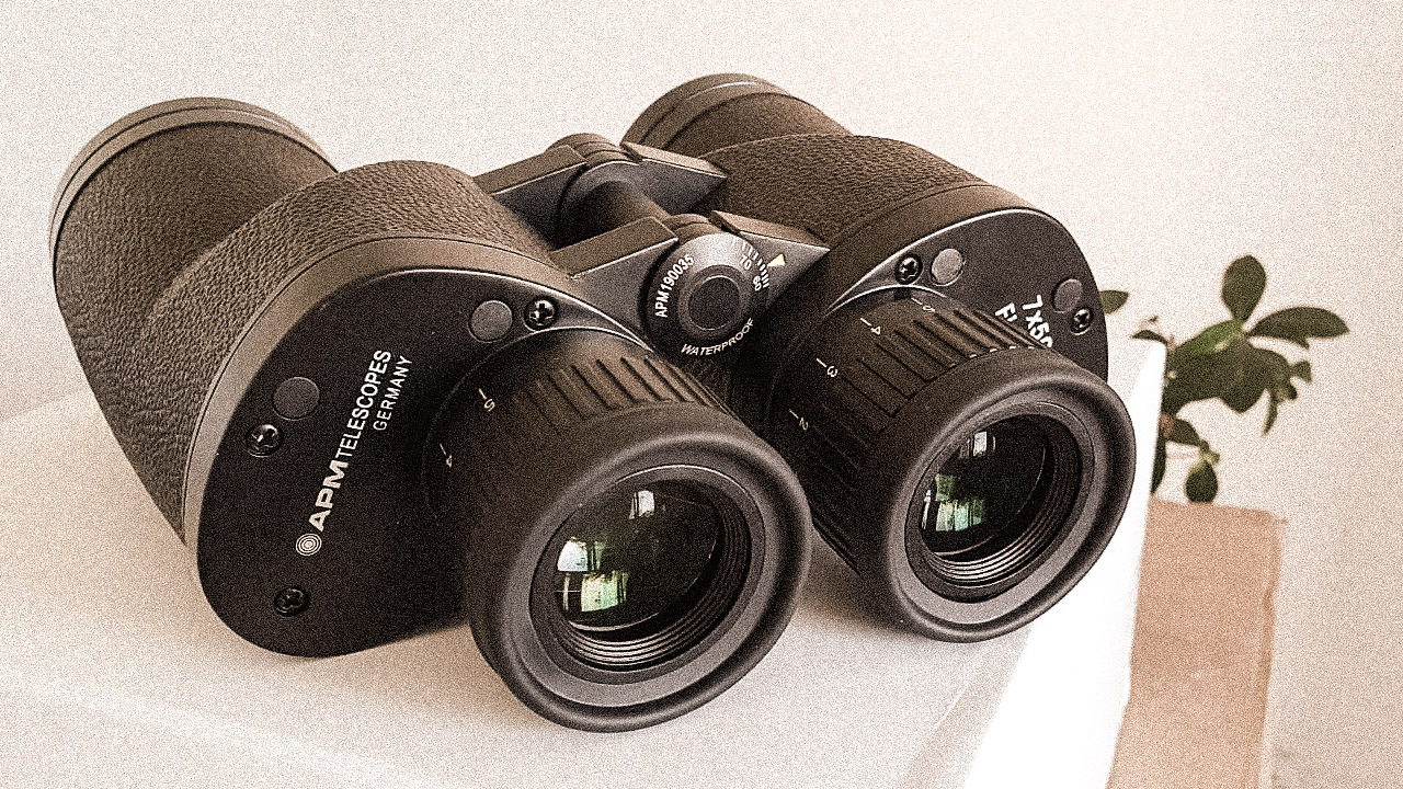

APM 7x50 ED APO este un binoclu extrem de frumos! Tuburile imbracate in imitatie de piele si forma corpului ii dau un aer extraordinar de apetisant. Are linii clasice semanand cu binoclurile din anii '70. Rezolutia este insa din anii 2020 atat pe centru cat si pe margini Smile Este un binoclu foarte luminos cu un contrast foarte bun, cam la fel de luminos cu Fujinon 10x50 pe timp de zi. Distanta de privit la oculare este foarte comoda 23mm. Fiind un 7x este foarte stabil in maini, iar campul de profunzime e atat de mare incat clarul il faci o data si uti de el cu zilele Smile Tocmai de asta eu ii vad aplicatii mai mult terestre sau maritime. Aberatiile cromatice sunt foarte bine gestionate!
Din punctul meu de vedere singurul minus este AFOV-ul mic de numai 52,5 gr. Acest AVOF eclipseaza enorm impresia campului vizual mare de 7,5 grade. Este un aspect imediat observabil. La astro acest lucru este inca si mai suparator, avand impresia ca te uiti printr-un tunel. Totusi acest 7x50, are ceva aparte, chiar daca eu nu sunt inebunit dupa binocluri 7x50, care te face sa te indragostesti de el, e ca o bijuterie vintage (vezi poze)!

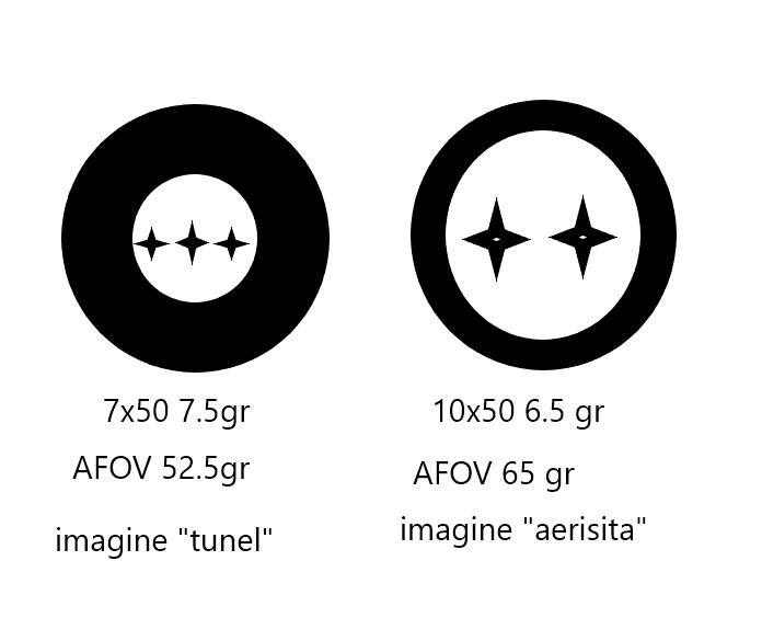

Mircea, nu-i nici o problema poate nu am exprimat eu prea bine ce vroiam sa zic ...
Ca sa fiu mai explicit: Campul de 7.5 grade produce efectul de tunel indirect in raport cu puterea 7x. Pentru un binoclu 7x 7.5 grade sunt cam putine dand un AFOV de doar 52.5gr. Sunt binocluri 8x care au FOV-ul chiar peste 8 grade deci un AFOV de cel putin 65gr. Deci e vorba de perceptia diametrului campului vizual aparent nu de largimea campului vizual real. Degeaba am camp vizual mare daca e "inghesuit" intr-un diametru aparent mic. Cu APM 7x50 imi dadea impresia ca ma uit la cer cum ar fi reflectat pe luciul apei unei fantani.
Am exagerat putin efectul in schite sa ca sugerez cumva mai bine ce am vazut prin APM 7x50

Mesaje: 9515
MesajTrimis: 26 Iun 2020 23:05 Download mesaj
Tudor
Multumesc pentru raspuns.
Nu cumva situatia este inversa ?
Binoclul de 7x50mm are pupila de iesire de 7mm iar cel de 10x50mm de 5mm.
Eu spun ca nu-i vorba de ''tunnel vision'' doar ca asemenea impresie lasa grosismentele prea mici.
Este motivul pentru care pe mini-luneta 45x300mm ,de exemplu, prefer sa folosesc 12x/Plossl 25mm decat 9x / Plossl 32mm.
Desi 12x imi ofera camp ''de doar'' 4.3 grade fata de 9x care ar trebui sa-mi ofere peste 5 grade.
Deci ''viziunea tunel'' vine de la ochiul meu care se deschide acum doar la 5.5mm ,nu-i hiba intrumentului.
Ce parere ai ?
Mesaje: 3102
MesajTrimis: 27 Iun 2020 00:48 Download mesaj
"Eu spun ca nu-i vorba de ''tunnel vision'' doar ca asemenea impresie lasa grosismentele prea mici".
Da, asa am observat si eu ca e vorba de o impresie, dar asta pentru ca deobicei grosismentele foarte mici vin la pachet cu un AFOV mic. Bineinteles ca si unele instrumente cu grosismente mari au "efect de tunel" pentru ca deobicei au camp vizual prea mic rezultand tot un AFOV mic. Deci, mi se pare ca vinovatul nu este grosismentul mic sau mare ci AFOV-ul. In cazul cand orice fel de grosisment mic sau mare are macar un AFOV de 65 gr, atunci puterile mici sau mari nu mai dau impresia de tunel. Deci pentru asta un 7x ar fi trebui sa detina un camp de 9.2 grade, si un 10x un camp de 6.5 grade.
Efectul de "tunel" nu cred ca e de la lipsa de dilatare a pupilei ochiului. Pentru ca acest efect de tunel nu e observabil doar noaptea, ci este observat si ziua. E adevarat ca noaptea mi s-a parut si mie mai evident, dar explicatia eu o pun pe seama faptului ca, imaginea cerului noaptea avand o cromatica simplificata, ochiul are poate iluzia ca percepe mai lata marginea neagra din jurul fov-ului. Totusi cred ca "vinovatul" principal pentru "tunel" este raportul nefericit dintre campul vizual si magnificatie, adica AFOV-ul prea mic. Un AFOV mic e adevarat ca te face sa vezi mai usor tot FOV-ul dintr-o privire decat printr-un AFOV mare, dar pretul platit este ca creeaza o iluzie de "cerc" indepartat ("imagine tunel")

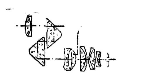

Eu cred ca senzatia de "camp real mare ingramadit" vine in principal de la campul aparent mic al ocularului. Cand campul aparent mic este combinat cu un ER modest, senzatia e garantata!
Are Dorin pe aici review-ul unui binoclu 7x50 cu camp de 10 grade prin care am avut ocazia sa ma uit si pot sa spun ca senzatia e cu totul alta.
Au facut si rusii cu multi ani in urma un binoclu 8x cu un camp real de 13 grade si un camp aparent de 104 grade la ocular (schema optica in imaginea atasata). Nu am privit prin acel binoclu dar am convingerea ca nu "tuneleaza" Very Happy
Si la Lisa am avut o experienta interesanta cand am privit printr-un ocular construit de Catalin Dumitru. Campul aparent nu excela prin marime insa avea un ER foarte generos, cu lentila de ochi pe masura. Cand priveai prin acel ocular imaginea se intindea pana la marginea lentilei, corpul ocularului "disparea" si marginea lentilei se conjuga foarte interesant cu imaginea reala pe care ochiul o vedea pe langa ocular.
Senzatia era ca te afli intre doua lumi care se revarsa una in alta. Foarte impresionant!

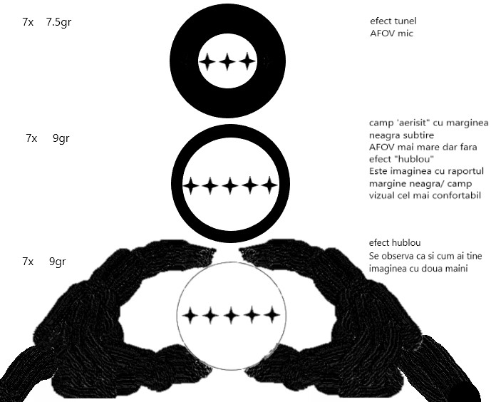

Mesaje: 3102
MesajTrimis: 29 Iun 2020 13:24 Download mesaj
Oricum cel mai spectaculos efect de hublou este atunci cand ai o distanta de privit la oculare (eye relief) mai mare pentru ca atunci poti privi doar printr-o simpla rotire de ochi chiar si pe marginile FOV-ului fara sa iti misti fata din axul optic si fara sa apara 'pete negre de fasole". Cand ai eye relief mic pierzi si din contactul cu realitatea inconjuratore a ocularelor, vazand doar "in oculare" si efectul este mai mic, ne mai vazandu-ti propriile maini ca in figura 3 din desenul meu. Ca sa sintetizam efectul de hublou este un cumul de mai multi factori:
1 raportul dintre lentila frontala si rama ei trebuie sa fie cat mai mare in favoare lentilei
2 Un eye relief mare, pentru ca altfel intri prea mult in lentila si te izolezi de exterior. Aici il inteleg perfect pe Mircea de ce ii place imaginea "izolata" intr-un cadru negru. Si mie imi place asa dar cadrul negru sa nu fie exagerat de gros. Sa fie cam ca in figura 2 din desenul facut de mine.
3 AFOV cel putin 65 de grade ca altfel vei avea bordura neagra foarte lata
4 Arhitectura aye shild-urilor, eventual scoase
Dar discutia vad ca s-a indreptat pe efectul de "hublou" si care, pe mine nu lipsa efectului asta m-a deranjat la APM 7x50, ci AFOV-ul mult prea mic pentru un binoclu 7x. Putea sa detina un AFOV de 63 65gr chiar fara efect de hublou, dar cu imagine mult mai aerisita si cu un cadru negru inconjurator mai mic.
cateva schite pentru edificarea celor zise
1 efect "tunel'
2 camp bine proportionat
3 efect "hublou"
 Marime fisier:  67.19 kb
 Vizualizat:  de 5614 ori
Ultima modificare efectuata tudor la 29 Iun 2020 13:42, modificat de 3 ori in total
Mesaje: 9515
Nu-s capsoman,incerc sa inteleg dar nu reusesc deci problema o fi la mine...
De cate ori am indepartat de pe oculare garniturile de cauciuc /eyeshields/bonete sau cum vrem sa le numim, nu am obtinut nimic bun ci dimpotriva.
Campul efectiv pe cer este acelasi ,nu creste si nu scade ,nu are nicio legatura cu bonetele.
Campul efectiv este functie de cel aparent si grosisment.
Evident,daca ochiul este in pozitia corecta in care vede marginea diafragmei de camp.
Daca este prea in interior apare efetul de genunchi sau ''kidney beans''.
Daca este prea inafara apare vignetare de la montura lentilei de ochi.
Un camp efectiv de doua grade este camp efectiv de doua grade fie ca-l obtii cu un Kellner de 50 grade, fie cu un Ethos de 100 grade.
Gradul de corectie al imaginii este categoric diferit,mai ales extra-axial.
Dar soseaua nu se largeste si nu se ingusteaza dupa valoarea facturii cu care ti-ai cumparat automobilul.
Fie ca mergi cu Dacia 1300 ,fie cu Rolls Royce.
Tudor
Am vazut postarea ta dupa ce am trimis-o pe a mea.
Multumesc pentru explicatii.
Campul vizual aparent, grosismentul si campul efectiv sunt interdependente.
De acord,primul caz desenat de tine este o alegere nefericita a parametrilor.
Eu asa am vazut ca proiectantii de binocluri jongleaza atat cu focala si campul aparent al ocularelor cat si cu focala obiectivului.
Binoclurile 7x par a fi scurte deci focala obiectivelor este scurta.
Este capabil un ocular Erfle sa lucreze bine cu un obiectiv scurt ?
Poate dar cred ca este o optimizare dificila.
Ultima modificare efectuata de catre Mircea Pteancu la 29 Iun 2020 13:38, modificat de 1 data in total
