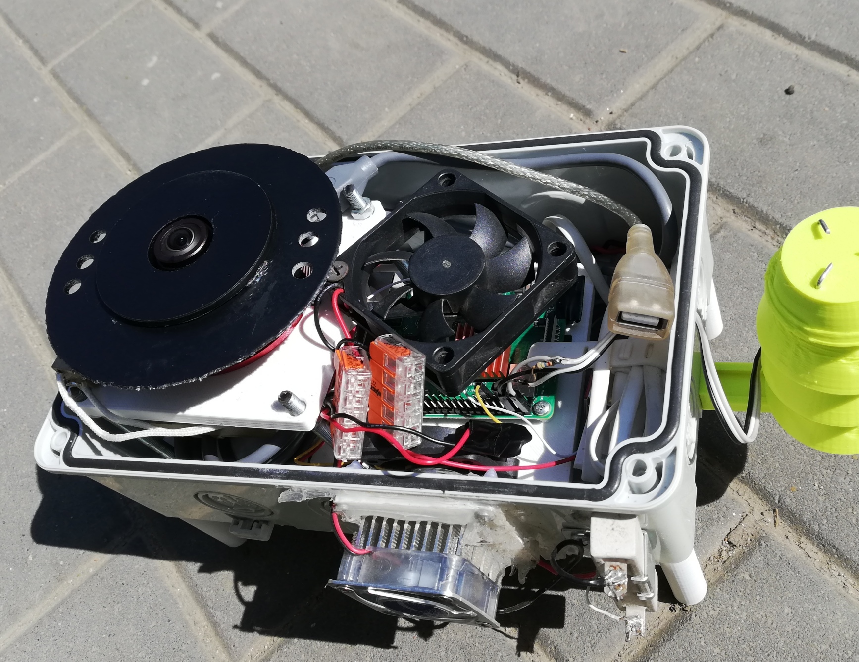

Va prezint aici camera all-sky ce o folosesc acum. Am construit-o dupa acest proiect:
https://www.instructables.com/id/Wireless-All-Sky-Camera/
Am luat-o de la zero, fiind aproape zero(sau chiar zero) in programare in limbaje ca PHP, Python, C++ (aceste trei limbaje sunt folosite in componenta proiectului). Insa cu ajutorul unui coleg am "iesit la liman" si am pornit proiectul, ba mai mult, fac pasi usori in aprofundarea acestor limbaje de programare.
PHP este folosit pt pagina de web, Python pentru citirea senzorului de temperatura si umiditate, iar C++ face parte din logica de captura impreuna cu OpenCV(asta ultimul mi-a dat mari batai de cap).
Sistemul functioneaza acum excelent fara interventii(exceptie pt. update-uri si adaugiri).
Se pare ca sistemul funtioneaza foarte bine cu camerele dedicate Raspberry PI care sunt mult mai ieftine decat una ASI, asa ca am mai achizitionat un PI si o camera aferenta pentru teste.
Camera mea poate fi vizionata live aici: http://31.5.115.177
Atasez si o poza cu sistemul actual (fara capac pus).
Edit: pe lateral se vede racirea cu element Peltier, necesara vara caci altfel temperatura in carcasa creste foarte mult.

Salut,
Ma bucur ca va place lucrarea. Am adunat-o relativ rapid, in afara de PI si camera cu materiale avute acasa Smile
Obiectivul l-am luat de pe Aliexpress si e pe filet board de 12mm si am adaptat-o la ASI
Desi e minuscula optica e de calitate. cu ocazia asta am facut si un experiment. Am folosit-o cu filtrul IR initial si foloseam expunere de 20 sec noaptea ca sa vad cerul decent, adica ceva mai bine decat vizual.
Apoi i-am indepartat filtrul IR si a trebuit sa redut la 5 sec. expunerea si castigul camerei de la 120 la 50, deci sensibilitatea a crescut spectaculos.
In momentul de fata am ramas la expunere nocturna de 5 sec. si castig 50.
Atasez aici link-ul cu lentila, sper ca nu e considerata ca reclama.
https://www.aliexpress.com/af/5MP-CCD%252F...0412073956

MesajTrimis: 13 Apr 2020 14:23 Download mesaj
Felicitari ! Foarte interesant proiectul
Pana la urma in cutie e o camera ASI sau cea luata de pe Ali ? Ca nu ma prind si nu prea pare sa fie un ASI
Multumesc

MesajTrimis: 13 Apr 2020 16:52 Download mesaj
In cutie e ASI cu lentila luata de pe ALI.
Camera nu se vede caci e sub aparatorile antireflex negre.
Un alt PI cu Pi cam in teste.

MesajTrimis: 13 Apr 2020 18:29 Download mesaj
Cum procedezi ca pe timp de zi imaginile sa nu fie supraexpuse - tinand cont ca tu esti interesat de imaginile de noapte, unde sensibilitatea trebuie sa fie mai mare?

MesajTrimis: 13 Apr 2020 19:11 Download mesaj
@motzu' inca nu am testat-o pe timp de noapte, revin cu feedback cand am un rezultat. Camera are o rezolutie de 2592 × 1944 si imaginea arata tare bine pe timp de zi.
@jimao22, softul are un subprogram numit "sunwait" si se poate seta de acolo la cate grade deasupra/sub orizont se afla soarele la locatia camerei si doar la acea valoare trece camera in mod captura de noapte cu gain-ul presetat si expunerea maxima dorita. In rest in cursul zilei camera e pe setari automate si nu face captura. In cazul meu captura porneste automat cand soarele e la -6 grade sub orizont si inceteaza dimineata la aceeasi valoare.
Ziua camera salveaza la fiecare 5 sec o imagine pt. preview. Totusi otional o pot seta sa faca timelapse si ziua daca vad nori interesanti pt. un timelapse.

MesajTrimis: 13 Apr 2020 20:06 Download mesaj
O precizare, nu recomand camere ASI 120MM si MC, au un bug in firmware (nici cu ultimul update nu se rezolva) din cauza caruia apar din timp in timp cadre cu segmentari deranjante si un fel de raster fix, ca un fel de masca de zgomot ce se suprapune din cand in cand peste imaginea utila. Eu am ASI120 MC, e fain ca e color dar la proiectul asta nu se preteaza foarte bine.
Sper sa obtin rezultate bune cu camera PI, daca nu voi achizitiona un ASI 224...
Asta pt. cazul in care mai vrea cineva sa se apuce de proiect, bine de stiut.

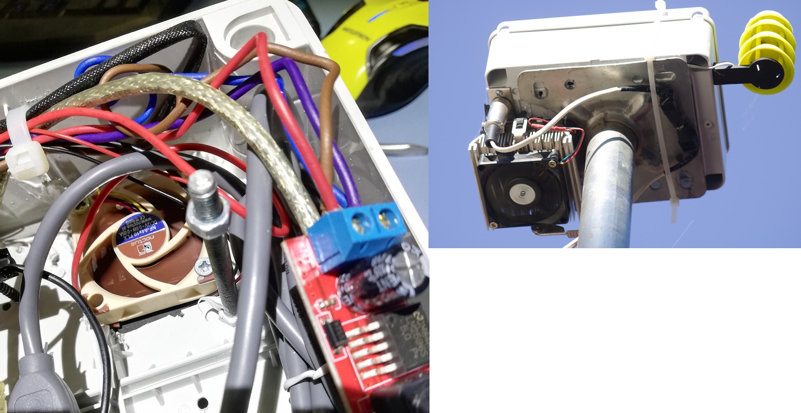

MesajTrimis: 01 Aug 2020 09:55 Download mesaj
Hardware update: Doua elemente Peltier suprapuse si alimentate la 12v(1,5A/18W) pt. racire. Radiator mare extern(de procesor) pt disiparea caldurii iar la interior un radiator de chipset 40x40mm si cu ventilator de 40x40. In acest fel, temperatura camerei nu a trecut de 62 de grade asta sub soarele arzator din ultimul timp.

MesajTrimis: 01 Aug 2020 21:24 Download mesaj
Am una V2 cu camp de 170 grade, insa e un neajuns... pt. camera PI softul C++ de captura nu e optimizat si nu ai overlay cu datele de afisat, data ora etc. ceea ce e f. important. Cred ca daca m-as pune sa invat C++ i-as da de cap, insa acum nu am timp. Poate la iarna cand vine vremea urata Smile
