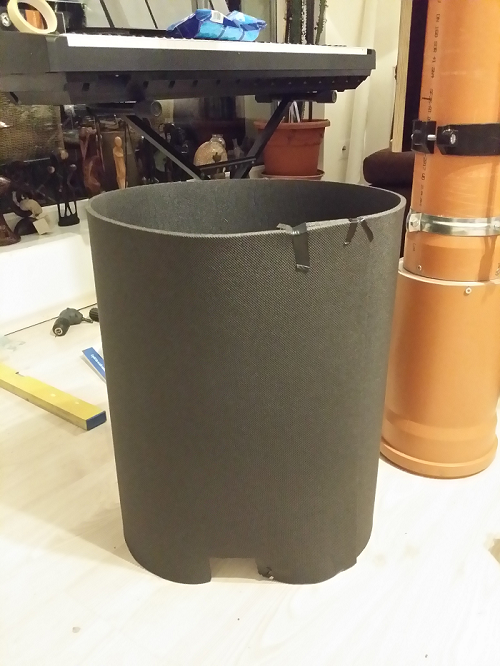

4.Dewshield din poliuretan de cca 50 cm;opreste lumina exterioara sa ajunga in focuser,impiedica modificarea regimului termal in zona secundarei prin apropierea capului/miinii de capatul deschis al tubului,reduce aburirea secundarei

"Dewshield din poliuretan de cca 50 cm". Te rog, poti pune si o poza ?
Multumesc.

@Alex:dupa cum am spus,vreau sa modific/gauresc/tai cit mai putin din original,asa ca ramine pe arcuri....
@Matrix:poza mai jos;nu e nimic deosebit,doar un sul de izopren taiat la dimensiunile tubului.

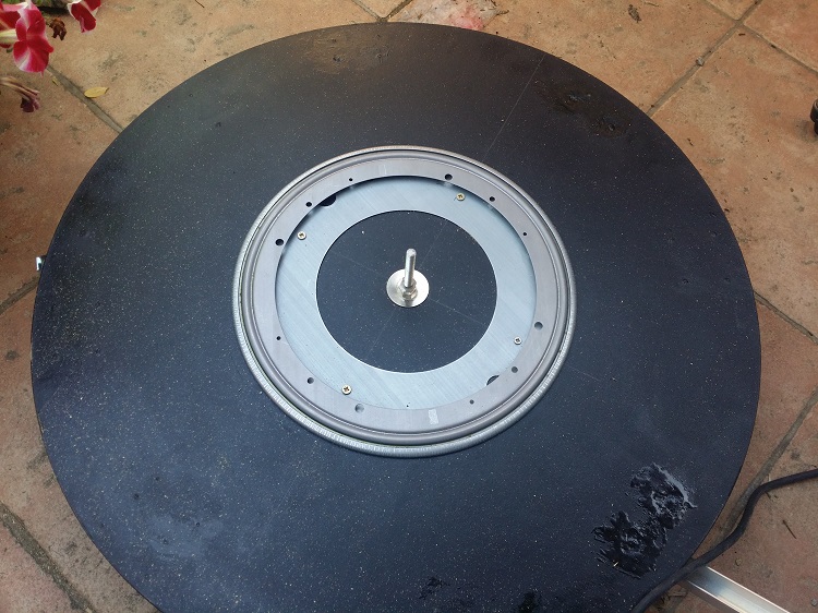

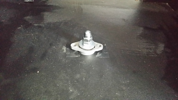

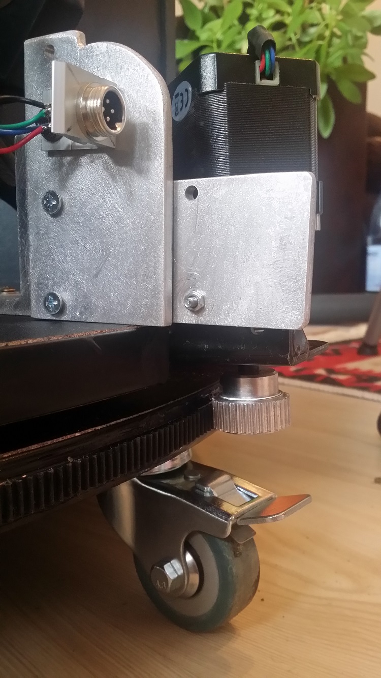

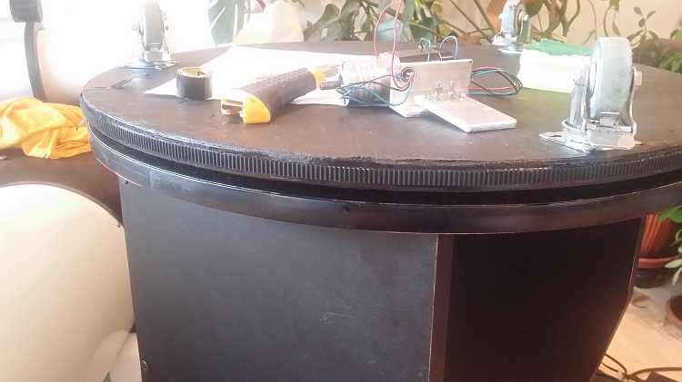

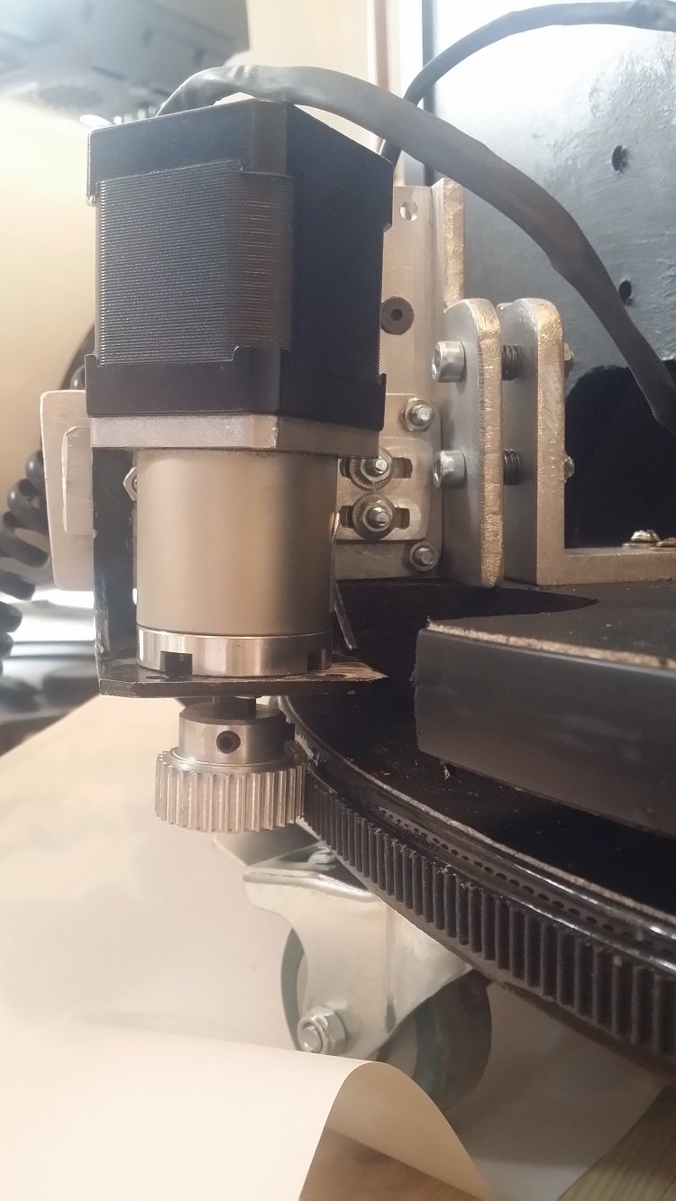

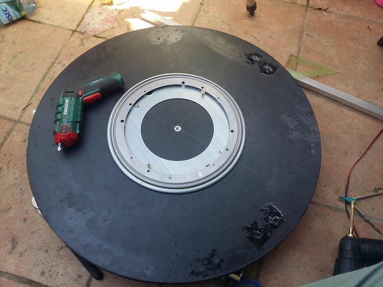

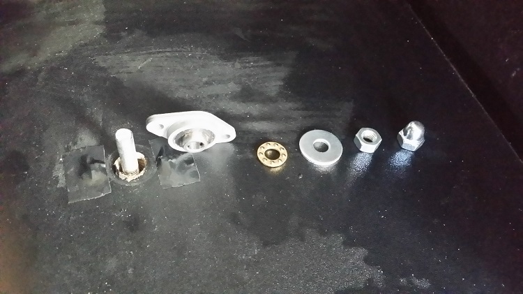

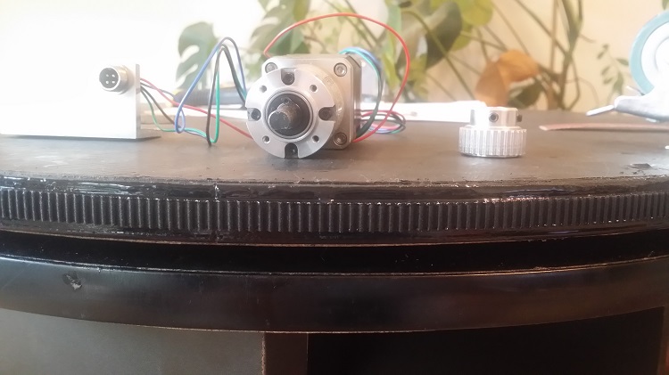

-am schimbat sistemul cu role dintre placile bazei cu rulmentul Lazy susan.
-am schimbat prinderea intre cele doua placi astfel incit centrarea lor sa fie cit mai buna...folosit un rulment plat cu prindere laterala pentru centrarea placii superioare fata de cea de jos.Rulmentul a fost introdus cu capatul flansei in jos,astfel ca mentine axul exact in mijloc.
-datorita indeminarii si rabdarii sotiei,am transformat placa de jos a monturii dob in roata dintata cu 670 dinti pich 3 mm,adica am(a) lipit cu mare atentie o curea HDT cu latimea de 9mm de jur-imprejur,la aceeasi distanta fata de suprafete.Am folosit Locktide pt cauciuc,a iesit impecabil,capetele sunt unite perfect,cureaua e ca si turnata in jurul placii...
-am facut suport pentru motor cu ajustare in 2 dimensiuni, spring-loaded,astfel incit ansamblul fulie-motor sa fie elastic presat pe baza/roata dintata.
-am testat ansamblul cu rezultate excelente;imbinarea fulie/roata e ferma,miscarea e lina,nu scapa/patineaz.Reductie planetara de 51 a motorului plus reductie fulie-roata de 22 ...un mic video mai jos
Urmeaza partea de Alt.

mihaig
Data inscrierii: 20 Noi 2012
Mesaje: 308
MesajTrimis: 31 Mai 2019 09:30 Download mesaj

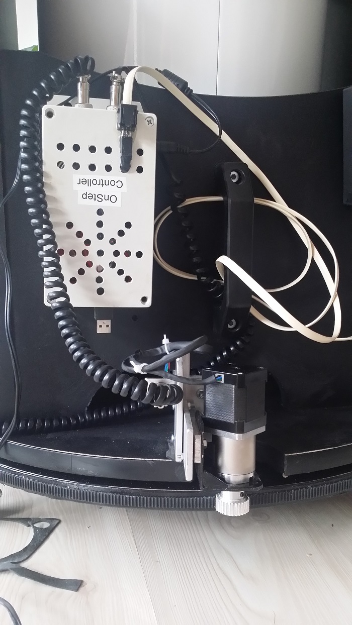

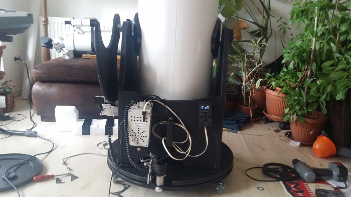

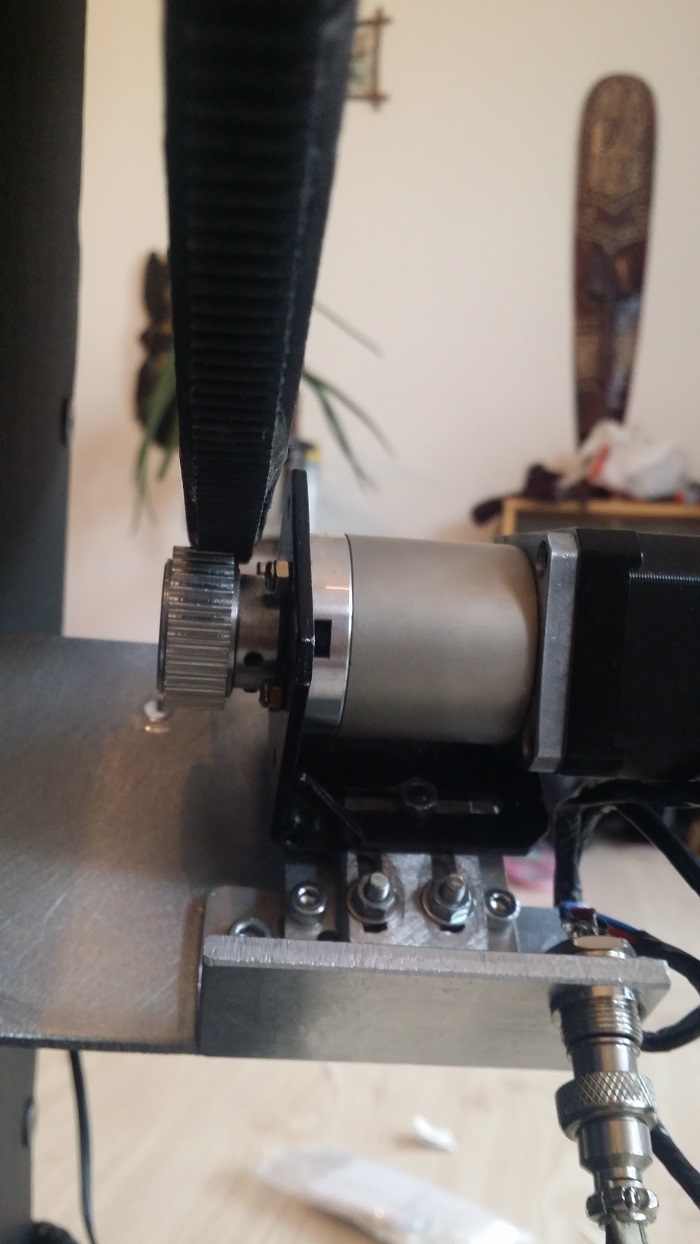

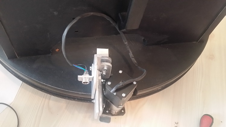

In fine,e gata;rotile dintate nu au fost bune,curelele patineaza pe ele,asa ca am aplicat metoda de la Az si la ALt,cu un segment de roata de 110 grade pe care am pus curea HDT de 9mm,cu flanse de
30 dinti la motor;controller-ul si Smart Hand Controller-ul sunt OnStep pe STM32/ESP32,max slew rate 1.67 d/sec,tracking resolution a softului sub 0.2 sec/arc,syncro/align,tracking rate control,alinierea se poate face cu pina la 6 stele,conexiune wifi la OnStep app,SkySafari,Carte de Ciel,Stellarium,Sky Planetarium.
Asamblarea mecanica e ok,e solida,miscarea e lina,fara hopuri sau sarituri.Sa vedem ce poate afara,cind s-or opri ploile.
