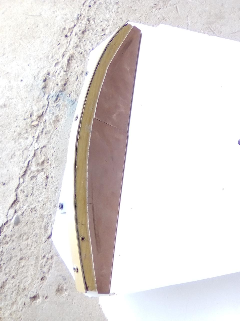

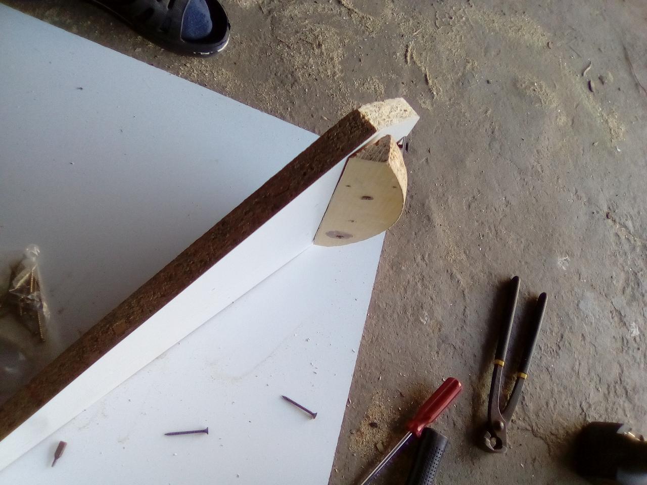

Sectorul de cerc l-am fact tot din PAL si am acoperit muchia curbata cu o banda de aluminiu, din acelea care se pun la trecerea dintre parchet si gresie, in acest fel sectorul de cerc ruleaza lin pe rulmentii care i-am fixat pe placa de baza a platformei. Am acoperit si suprafata laterala a sectorului de cerc cu doua bucati decupate dintr-o placa de cablaj imprimat, placata cu cupru, pentru a merge cat mai lin rulmentii care vin in contact cu suprafata laterala a sectorului de cerc, asa cum se poate vedea in pozele de mai jos.

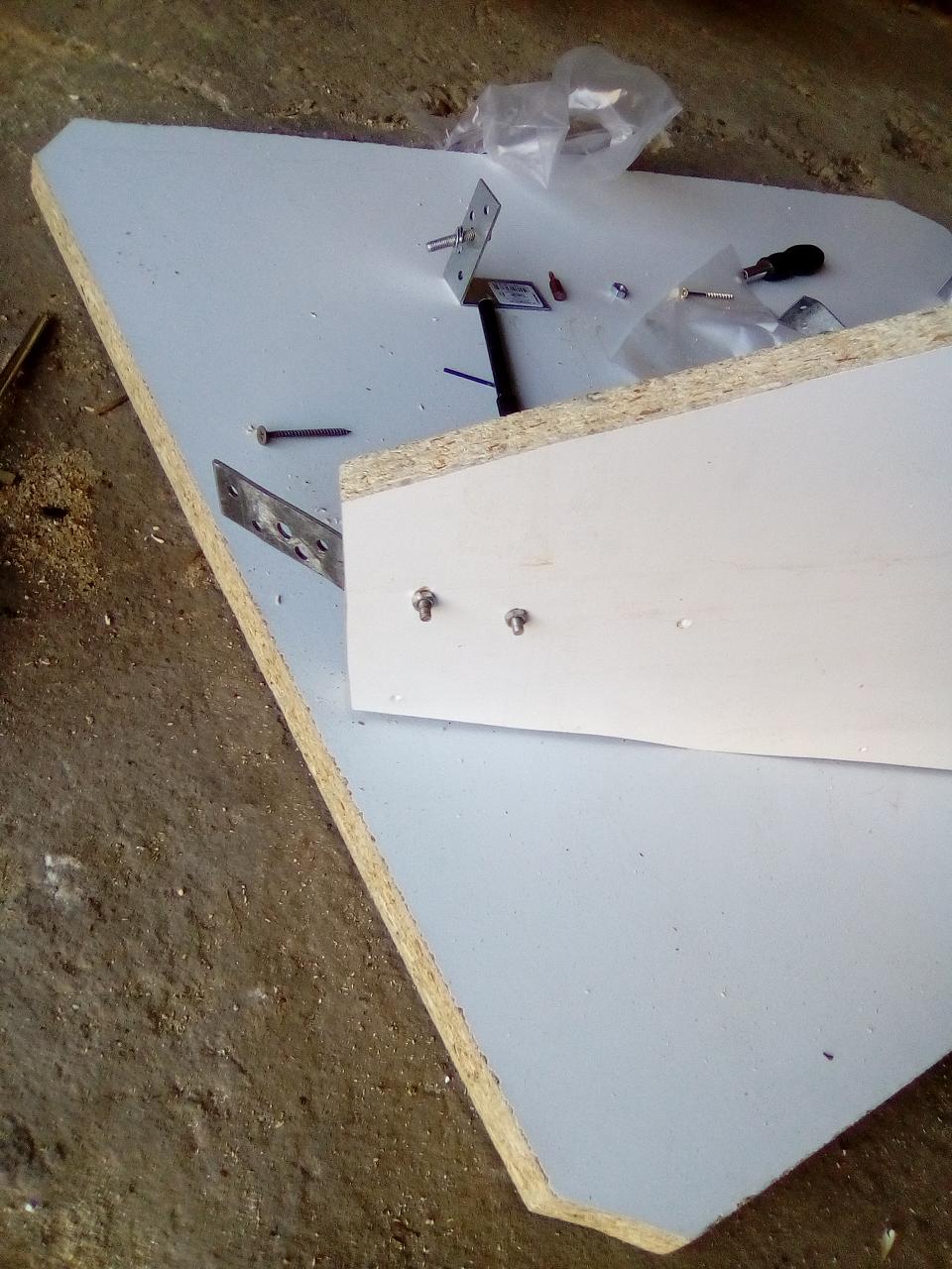

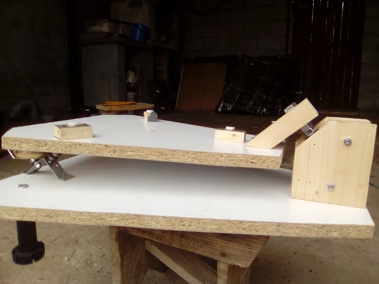

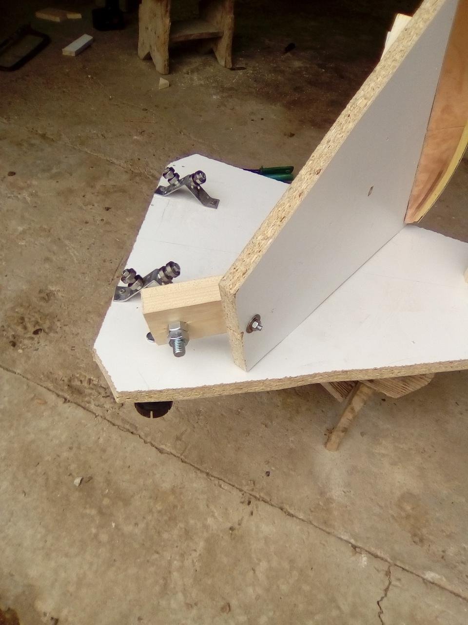

Pivotul, care vine inspre capatul inferior al axei orare, spre sud, l-am realizat prin prinderea placii mobile a platformei (cea pe care sta telescopul cu furca monturii Dobson) de placa de baza fixa a platformei, prin intermediul unor vincluri din fier ,de 2mm grosime (destul de rezistente) si un surub M6.

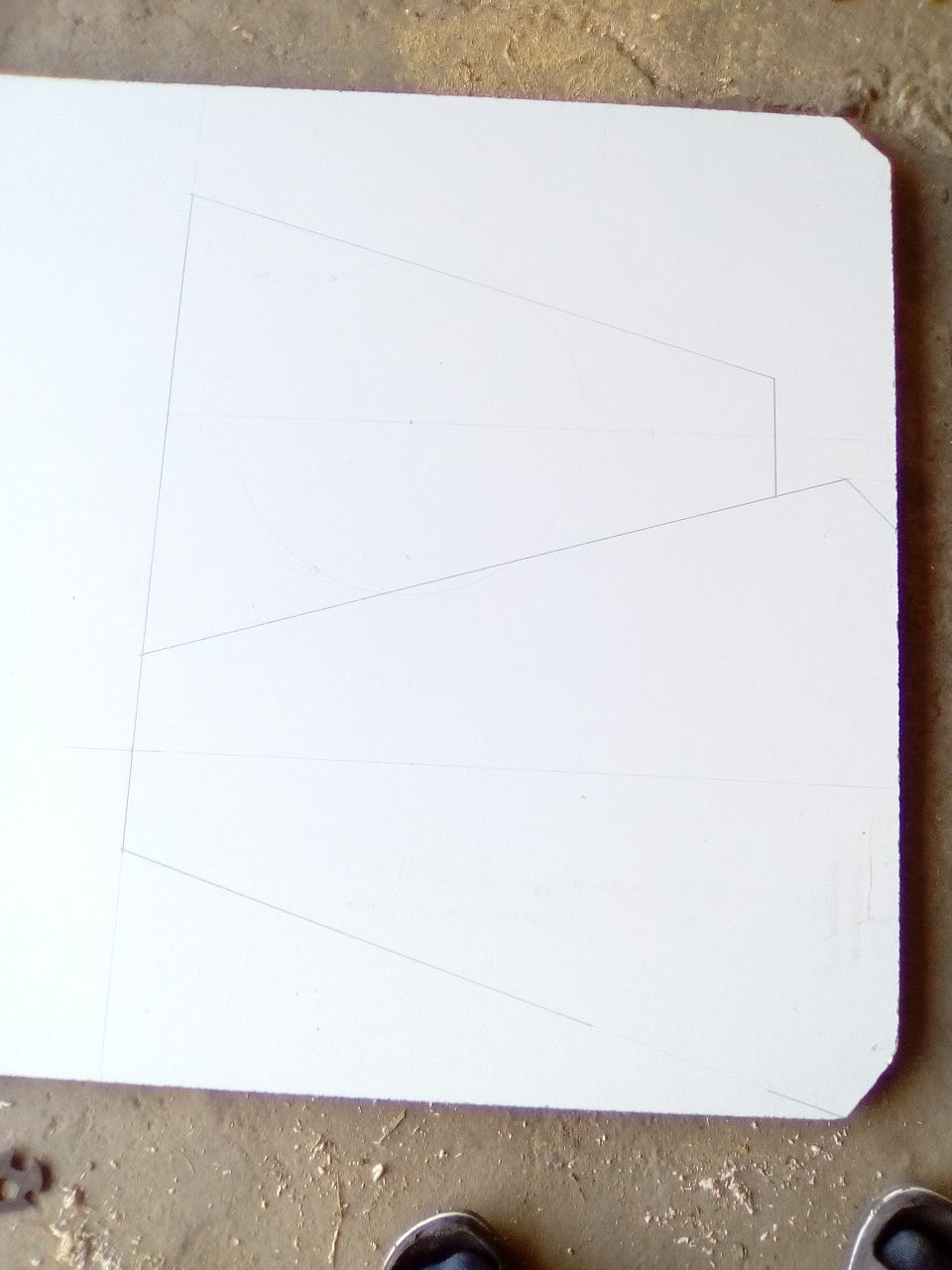

Materialul din care am decupat placile pentru platforma ecuatoriala
 Marime fisier:  90.89 kb
 Vizualizat:  de 14859 ori

Sectorul de cerc, pe care ruleaza partea mobila a platformei ecuatoriale.
 Marime fisier:  100.13 kb

Pivotul care vine prins in partea dispre sud a platformei si suportii pe care sunt fixati rulmentii pe care ruleaza sectorul de cerc.
 Marime fisier:  87.04 kb

Cealalta parte a pivotului prinsa pe placa fixa a platformei.
 Marime fisier:  108.53 kb

Placa mobila cu sectorul de cerc asezata pe rulmenti.
 Marime fisier:  118.69 kb

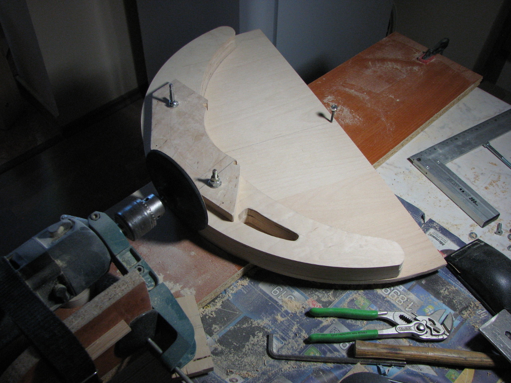

Nu sunt de acord cu folosirea cauciucului sau a altor materiale elastice la o astfel de platformă. Pentru eliminarea asperităților se poate face șlefuirea sectorului prin rotirea lui pe pivot contra unul șlefuitor cu bandă sau disc.
Eu am montat un disc la mașina de găurit, prinsă cu un suport de masă și sectorul l-am fixat pe o scândură cu ajutorul unei plăci care simula raza cercului. Am rotit sectorul încet și discul abraziv a șlefuit perfect suprafața. Apoi am lipit cant de melamină pe sector.
 Marime fisier:  400.3 kb
 Vizualizat:  de 14789 ori

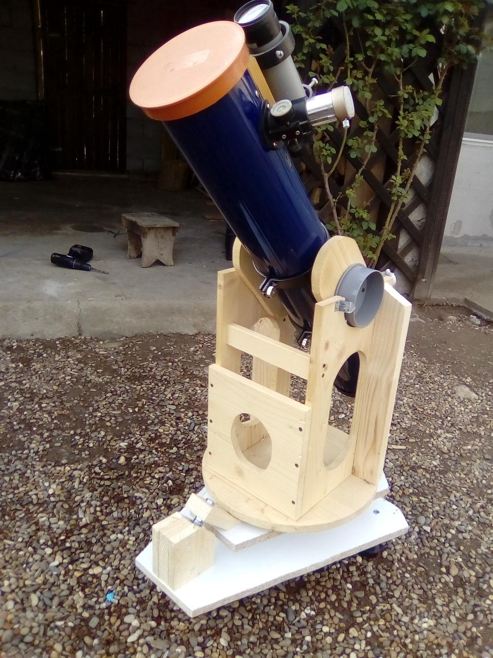

Am mai progresat cu platforma ecuatorial, am mai perfectionat-o modificandu-i pivotul din partea care vine orientata spre sud si dubland numarul de rulmenti in partea unde vine sectorul de cerc.
Pivotul l-am realizat din piese din lemn, mai rigide decat acele vincluri metalice, care cam flambau cand apasam cu mana pe placa mobila , ca sa vad cum se comporta la sarcini grele, precum telescopul cu partea mobila a monturii Dobson.
Acum ,cu pivotul realizat din lemn, fixat foarte bine cu un surub M6 cu piulita si doua holtsuruburi, nu mai flambeaza deloc cand apas cu mana placa mobila.
In plus , am realizat contactul dintre placa mobila si cea fixa la nivelul pivotului, nu doar cu un surub M6 si piulite ,ca prima oara, ci cu un surub M12 gros ce intra intr-un rulment mai mare decat cei pe care sta sectorul de cerc, avand diametrul exterior de 28mm si cel interior de aproximativ 12mm, caci surubul intra aproape fara joc in rulment.
Intre timp am mai descoperit o problema la platforma; este vorba de faptul ca am pozitionat gresit pivotul prima oara, pana sa-l modific. Il pusesem prea in spate si axa de rotatie a pivotului nu mai coincidea cu axa de rotatie a sectorului de cerc si acesta nu mai avea contact cu o parte din rulmenti , cand miscam platforma in pozitiile extreme, la capat de cursa, iar cand am pus in pol platforma, cand i-am facut proba, am orientat telescopul spre steaua Polaris si cand am miscat de platforma cu mana, cand eram aproape de a alinia perfect platforma cu axa orara am constatat ca steaua in loc sa se miste pe un cerc cu raza mica, se misca dupa o traiectorie in forma de "S" , sau de "8" ,din ce-am observat.
Acum am cautat sa pozitionez pivotul in asa fel incat axa sa de roatatie sa coincida cu axa de rotatie a sectorului platformei si l-am montat mai in fata, pentru ca inainte era pozitionat prea in spate.
Am mai scurtat si placile triunghiulare ale platformei, daca tot am montat pivotul mai in fata si arata mai robusta, mai frumoasa.
Am renuntat si la sistemul de antrenare cu bara filetata si piulita conducatoare, ramane sa vad cum fac sa cuplez direct axul motorului sub muchia sectorului.
Ca motor , ma gandeam sa folosesc un Nema 17, care ,din ce-am inteles, are 200 de pasi pe revolutie, deci mai mult decat motoarele pas cu pas de 5v pe care le am eu si care au numai 64 pasi pe revolutie. In plus de asta un motor Nema 17 mi se pare ca este mai precis si mai puternic decat motorasele de 5v pe care le am eu.
Platforma ecuatoriala perfectionata.

O poza cu telescopul montat pe platforma ecuatoriala perfectionata.
 Marime fisier:  228.05 kb
 Vizualizat:  de 14687 ori

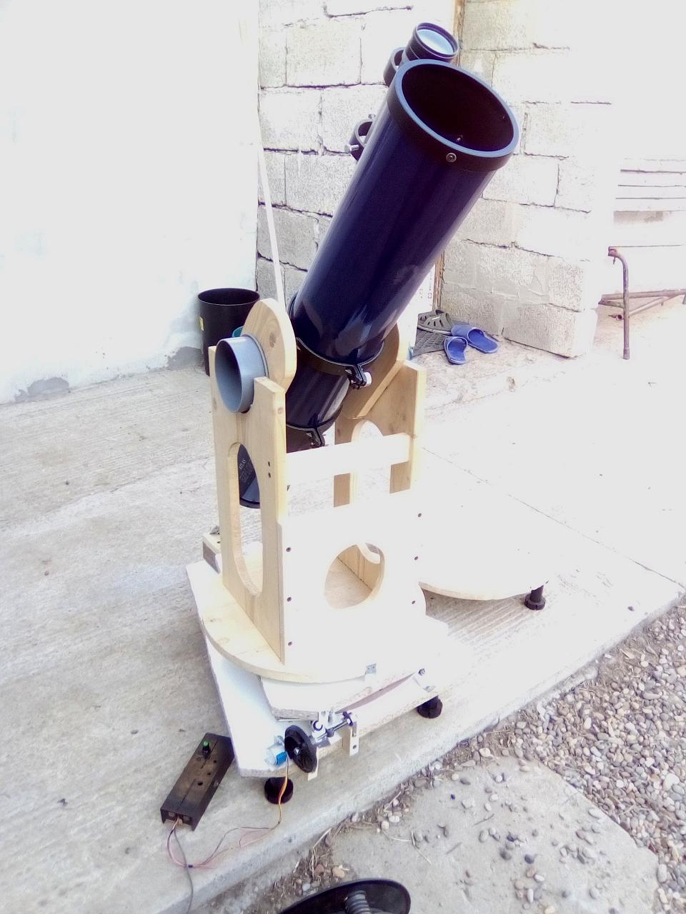

Salut tuturor.
Alaltaieri am finalizat platforma ecuatoriala, dupa mai bine de 6 saptamani de lucru la ea, cu unele pauze, dar si progrese.
Am cumparat un motor Nema 17 cu 200 de pasi pe revolutie si driver de tip A4988 (am ramas uimit de cat de mic este, dar isi face treaba bine fara sa se incalzeasca), iar ca controler am construit un simplu oscilator cu circuitul temporizator NE 555 care comanda driver-ul A4988, prevazut cu un potentriometru pentru reglaj fin al turatiei, un comutator pentru schimbat turatia in 2 subgame ,"normal" sau "rapid", si un comutator pentru sensul de rotatie a motorului.
Driver-ul l-am setat in mod microstep 1/16 ,deoarece in mod full step motorul produce vibratii cam mari. Deasemenea si curentul prin motor l-am reglat din potentiometrul de pe driver ,la mai putin de 0,5 A , pentru a reduce si mai mult din vibratii (insa am observat ca daca curentul este reglat prea mic ,motorul nu mai invarte).
Motorul nu am putut sa il montez cu axul direct sub sectorul de cerc al platformei, nu incape in spatiul dintre placa de baza si placa mobila pentru ca trebuia sa il montez inclinat, deci era cam complicat.
In plus de asta, am constatat ca raportul dintre raza sectorului de cerc ,care este de 400mm, si raza rotii dintate de pe axul motorului, care este de 5,5mm, este de numai 72:1, fiind prea mic, motorul trebuind sa faca o rotatie la 20 minute. Asta inseamna ca chiar si in mod microstep 1/16, frecventa de repetitie a micropasilor ar trebui sa fie de numai 2,6 Hz, mi se pare prea mica. Ar trebui folosit un motor nema 17 cu reductor de turatie, ca sa functioneze mai ferm, la frecvente de repetitie a micropasilor mai mare.
Asadar m-am intors la metoda cu bara filetata si piulita conducatoare, care poate are si dezavantaje, dar ofera si avantaje ,ca de pilda o reductie suplimentara a turatiei motorului , astfel motorul facand o rotatie intr-un minut si functionand la o frecventa de repetitie a micropasilor de 50-60 Hz.
Motorul l-am cuplat cu axul direct de bara filetata M6, nu am mai recurs la varianta cu angrenaj. In rest sistemul de antrenare a ramas cam acelasi ca si in varianta cu motorasul de 5v care l-am avut montat prima oara.
Aseara am facut o proba la platforma ecuatoriala , ca tot a fost senin afara si era si Luna prezenta pe cer.
Platforma se comporta mai bine fata de cum se comporta prima oara cand avea motorasul de 5v si angrenajul cu roti dintate si constructia mai firava, tot mai apar ceva variatii de viteza a tracking-ului, dar sunt mai mici fata de cele care le avea platforma prima oara cand am construit-o, poate ca este si de la sistemul de antrenare cu piulita conducatoare. Oricum , la planete nu prea conteaza, iar la Luna foarte putin conteaza faptul ca apar mici variatii ale vitezei tracking-ului si ca imaginea se poate deplasa lent spre stanga sau dreapta, deci este acceptabil. Aseara am facut si o filmare la Luna, cu telescopul montat pe platforma ecuatoriala si am putut mari durata capturii video, de la 5 secunde ,cat puteam inainte fara tracking, la 11 secunde si imaginea era aproape stabila, foarte putin s-a deplasat spre stanga, poate ca nici viteza nu o reglasem foarte bine, dar e bine, pot de acum sa maresc mult durata capturilor video, la un minut-doua , asta insemnand ca pot obtine mii de cadre pe care le stackez, nu doar 150 de cadre cat obtineam pana acum fara tracking, iar imaginile finale or sa fie mai faine si mai lipsite de zgomot.

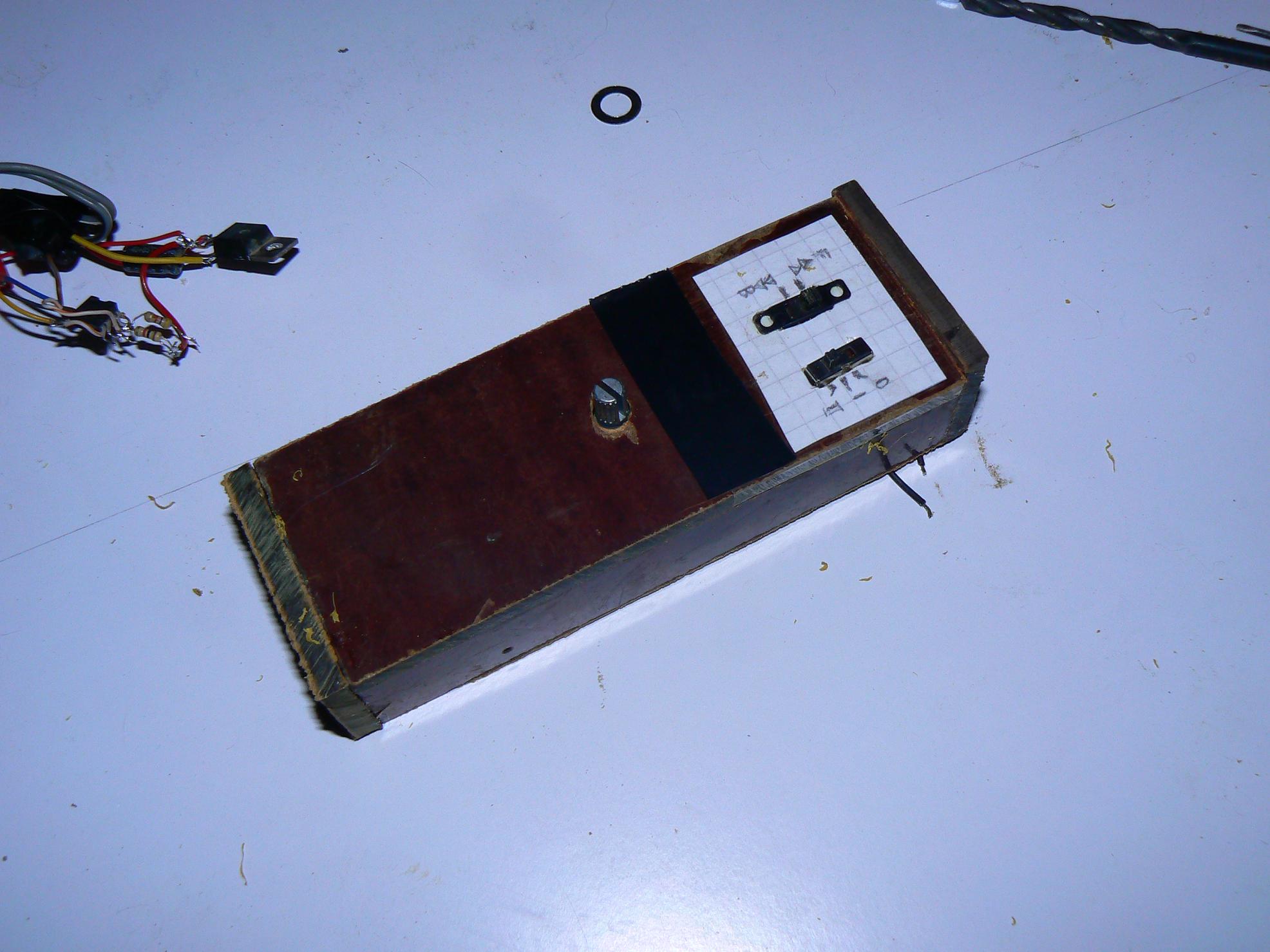

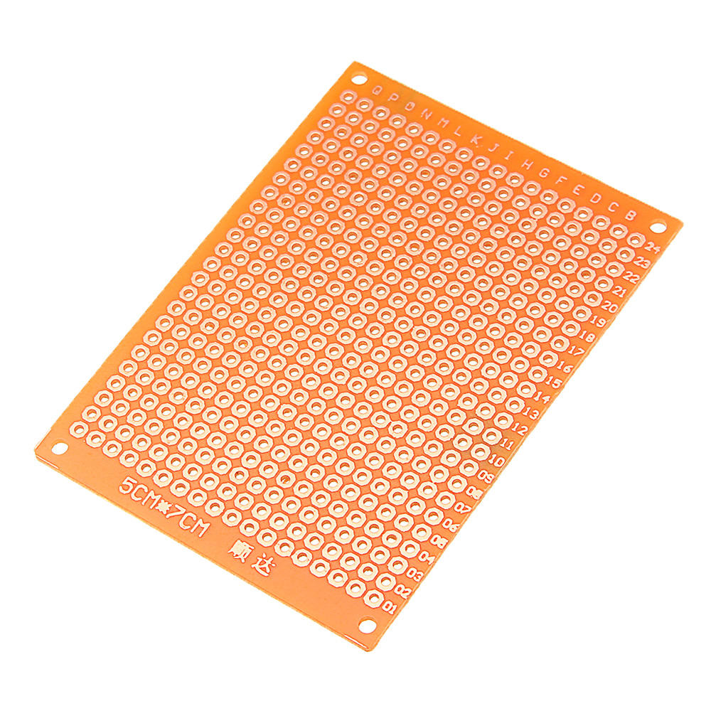

Mesaje: 5251
MesajTrimis: 17 Mai 2019 21:19 Download mesaj
Daca vrei sa mai aranjezi componentele electronice, fara prea multa bataie de cap, poti folosi un cablaj pentru prototipuri de genul: https://www.adelaida.ro/placi-cablaj-pentru-test/
Spor la treaba !

Mesaje: 2994
MesajTrimis: 18 Mai 2019 15:05 Download mesaj
Intr-adevar, motorul ar trebui sa il fixez rigid printr-un suport special pentru aceste tipuri de motoare, fie printr-un suport confectionat din metal mai gros. Poate ca o sa comand de net un asemenea suport de fixare pentru motor Nema, daca nu, o sa il fac eu din doua piese metalice in forma de "L".
Rulmentii au fost cam dificil de fixat, nu am avut la dispozitie lagare cu rulmenti cu gaura interioara de 6mm, cat are bara filetata M6, pentru ca acesta sa intre fara joc prin rulmenti, asa ca am ales varianta de fixare a rulmentilor cu coliere metalice, pe doi suporti din lemn, fixati la randul lor pe placa de baza a platoformei. Poate o sa caut lagare cu rulmenti de la bormasini desfacute, sunt multe bormasini dezansamblate de vanzare pe la targul de vechituri "Obor " din Braila.
O sa vad ce pot sa fac isi in cazul piesei de ghidare a platoformei , care vine in contact cu piulita conducatoare, dealtfel si piulita conducatoare nu am avut cum sa o fac din textolit sau bronz, nu am filiera pentru a forma filet interior, noroc ca am avut eu o piulita speciala , de fapt este un surub-piulita ( cu filet M7) al carui cap care este mai mare, are o gaura cu filet M6,practicata perpendicular fata de axul surubului, prin care am trecut bara filetata, iar axul surubului cu filet M7 (pe care l-am acoperit cu banda izolatoare) impinge placa mobila a platformei prin intermediul unui suport de aluminiu ce are pe o latura o adancitura in forma de semicerc in care intra axul surubului si permite totodata surubului-piulita sa pivoteze putin, mai ales cand acesta ajunge la capatul barii filetate. O sa vad si in privinta asta ce pot sa imbunatatesc, mai ales cu materialele si uneltele disponibile pe are le am.
In privinta circuitului electric am recurs la montajul in "aer" a componentelor, fiindca nu am mai gasit la magazinul de electronice din Braila in ultima vreme cablaje pentru prototipuri ,de genul celui din imaginea de mai sus, cu gauri pe aproape toata suprafata . Aveau numai cablaje placate cu cupru pe ambele fete si fara nicio gaura, din acelea la care circuitul imprimat se face prin corodarea stratului de cupru cu solutie de clorura ferica si e cam complicat pentru mine, inca nu am incercat asa ceva. Ar mai ramane varianta sa cumpar online cablaj pentru prototipuri. As monta astfel intregul circuitul pe o singura placa de cablaj, inclusiv driver-ul A4988 si nu ar mai fi atatea fire inghesuite in carcasa aceea.
