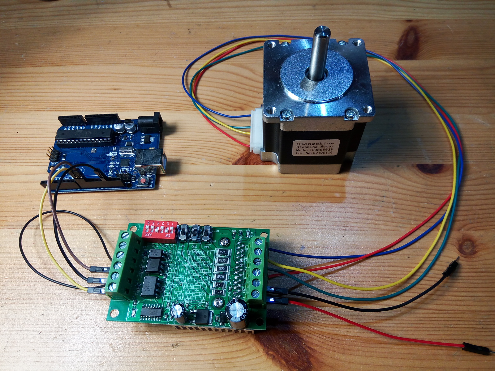

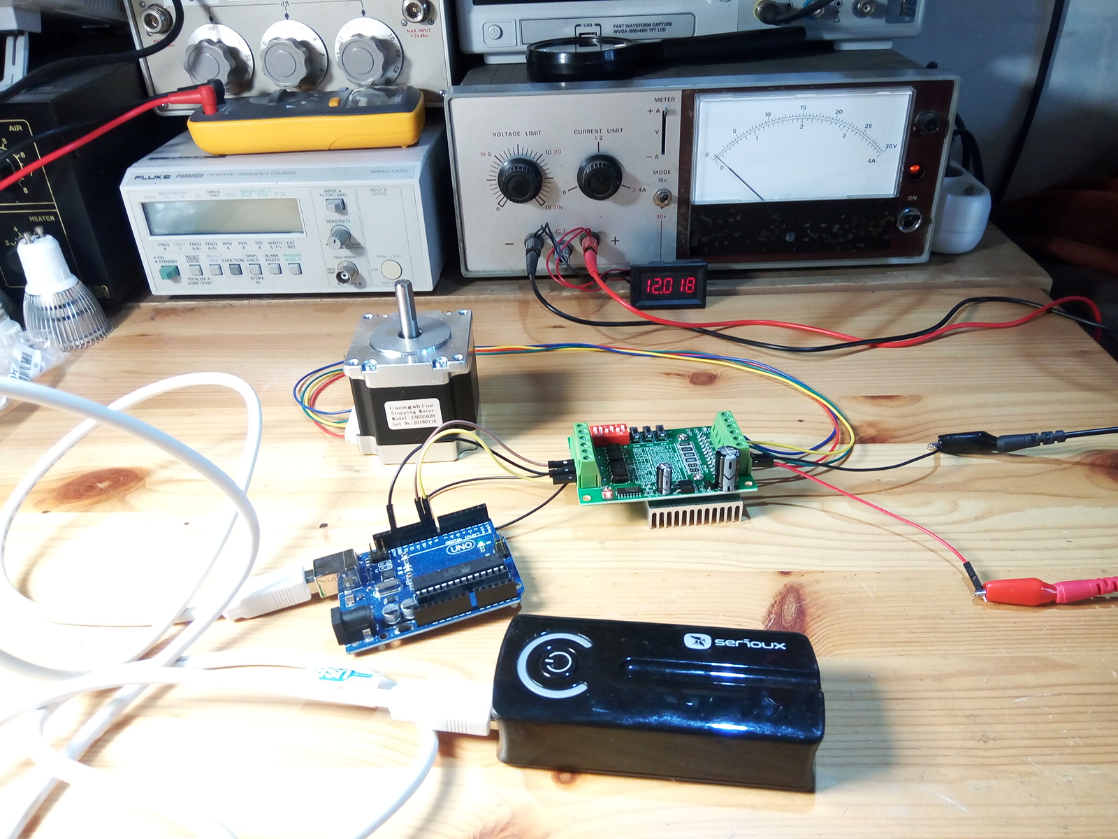

Daca dorim sa obtinem un traking simplu pentru a motoriza o montura ecuatoriala manuala, o putem face facil cu componente usor de gasit. Subiectul poate fi abordat chiar si de cei cu cunostinte minime de electronica si fara experienta in microcontrolere.
Avem nevoie de un motor bipolar pas cu pas (cu 4 fire), un driver care sa poata duce motorul, o placa de dezvoltare cu Arduino Uno (exista 3 modele, identice functional, difera doar capsula de la microcontroler sau tipul de mufa USB), cabluri de legatura, cablu USB si un laptop pt. programare.

Pentru a simplifica subiectul, prezint componentele alese de mine:
https://www.banggood.com/UNO-R3-ATmega328P...rehouse=UK
https://www.banggood.com/TB6560-3A-CNC-Rou...rehouse=CN
https://www.banggood.com/23HS5628-4-lead-N...rehouse=CN

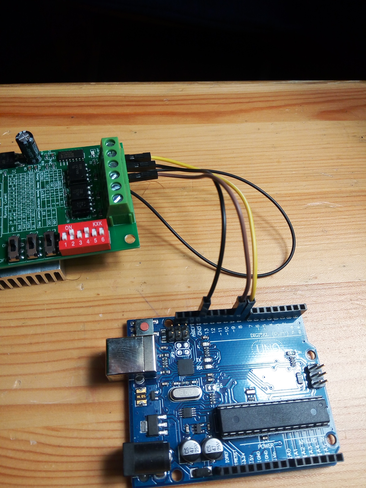

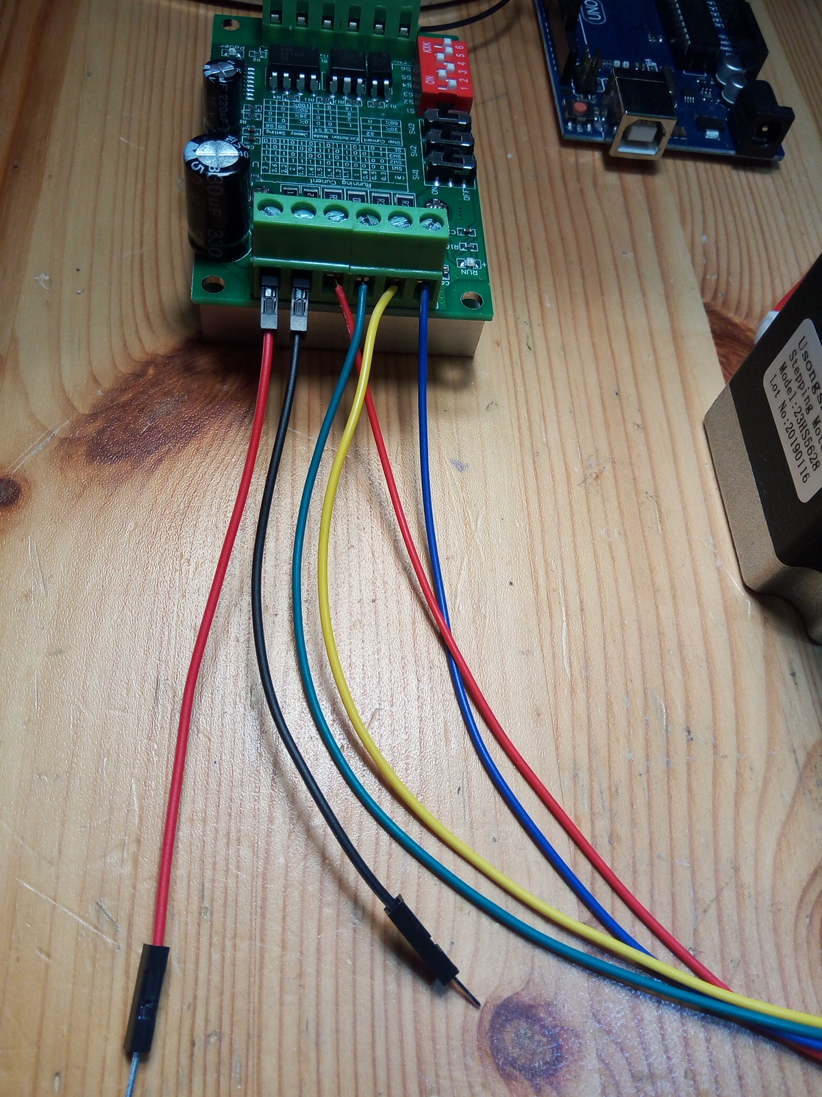

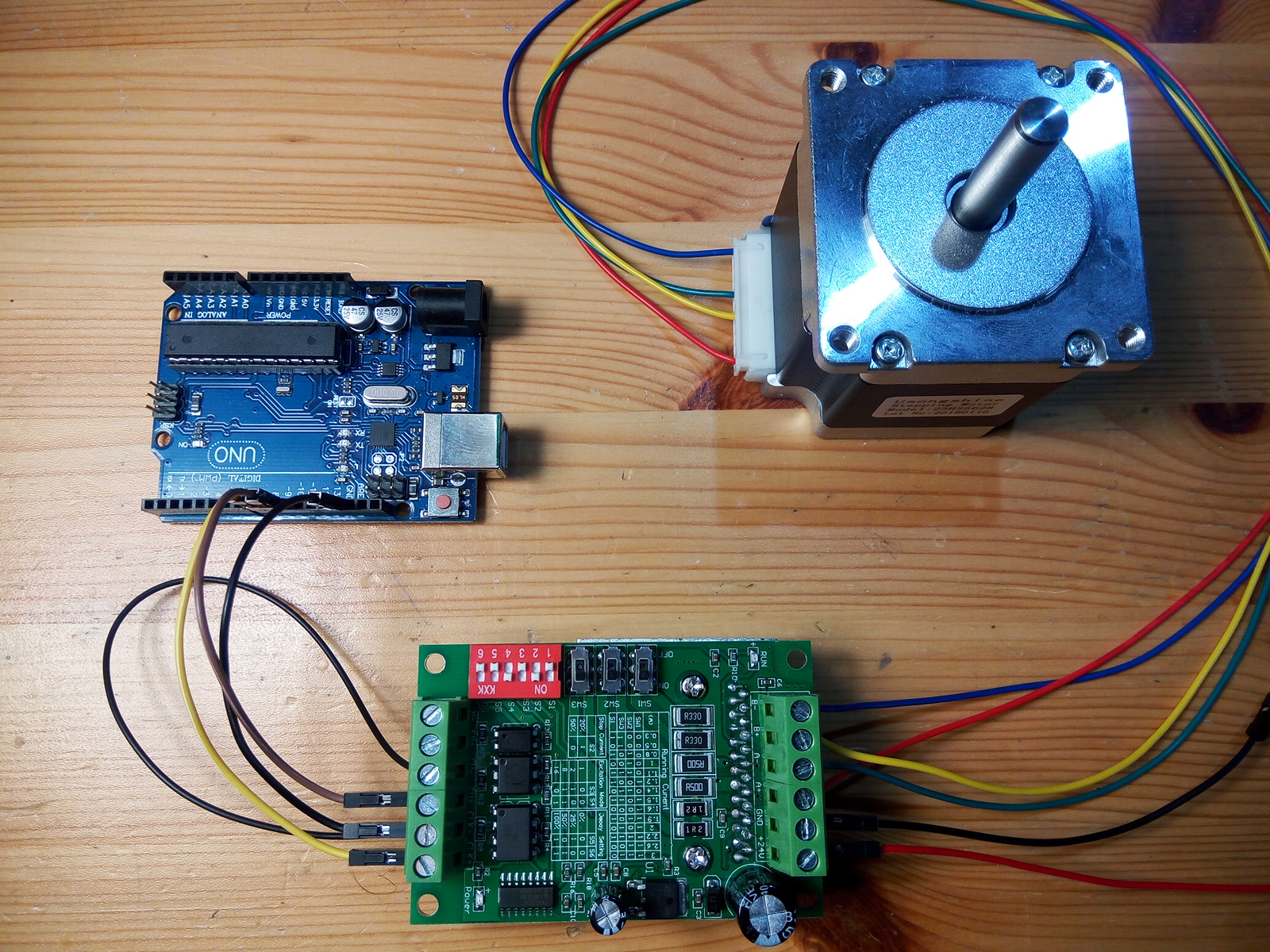

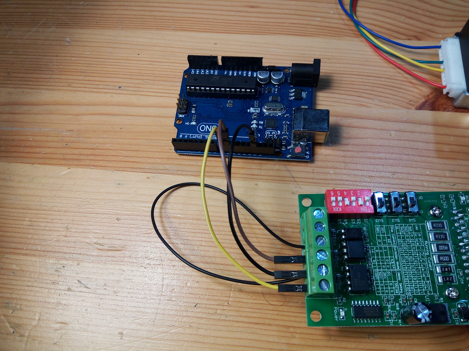

Prezint mai jos legaturile care trebuie facute si pozitia switch.

Programul arata asa :

La ultima linie de cod avem un delay de 500ms. Aceasta cifra va trebui ajustata in functie de reductia pe care o avem la axa RA. Cu setarile actuale motorul face 3200 de micropasi pentru o rotatie completa.

Vom folosi o sursa de 12V pentru alimentarea driverului. Cu toate ca motorul este puternic consumul este mic (in jur de 100 mA). Dupa incarcarea programului, placa cu arduino nu mai are nevoie de laptop. Putem alimenta placa prin mufa USB de la un power bank sau folosim mufa de alimentare a placii pentru a alimenta cu 12V (ca si driverul).
Mai multe amanunte aici : https://www.open-electronics.org/the-power...s-unknown/
Mai trebuie sa prevedem montajul cu un intrerupator ca sa putem controla manual montura. Odata gasit obiectul de studiat, alimentam montajul si trakingul va incepe.
Pentru montarea propriu zisa putem demonta una din rozetele de la axa RA (la monturile care au doua rozete pentru fiecare axa) si conectam motorul folosind un racord flexibil.

Pentru monturi mai mici putem folosi cu succes motoare Nema 17 (va trebui sa refacem setarile de curent prin motor la valorile recomandate), care sunt mai ieftine si se gasesc usor in Romania (trebuie sa identificam corect cele 4 fire, notate cu A+, A-, B+, B-). Exista drivere iefnine de mici dimensiuni, dar nu le recomand (au radiator prea mic si un reglaj imprecis al curentului prin motor).
Avand in vedere ca viteza de urmarire nu este aceiasi pentru Luna sau stele, am sa testez un montaj cu 2 viteze (folosind un intrerupator cu 3 pozitii - fara taking, viteza selenara, viteza stelara).
Si iata montajul final :

'Running current' e setat la 3A, iar 'stop current' la 20% ?

MesajTrimis: 02 Apr 2019 11:41 Download mesaj
Da. Si driverul si motorul sunt reci si silentioase.

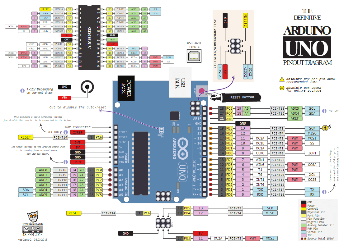

Sper sa nu deranjez, doar doresc sa aduc niste clarificari.
Pinii de la Arduino UNO au functionaliti multiple, in functie de cum sunt definiti la initalizare.
Cei asa zisi analogici (A0-A5) pot fi folositi analogic doar ca intrari (ADC-10 bit), dar si digital ca intrari/iesiri.
Cei "digitali" notati cu PWM (semnul ~, adica Digital 3, 5, 6, 9, 10, 11) pot fi folositi si ca iesiri pseudo-analogice PWM (Pulse-Width Modulation) la frecvente de 490/980 Hz si 256 de valori.
Pun si o schema aproape completa (lipseste semnalul OC0B de la pinul Digital 5).
