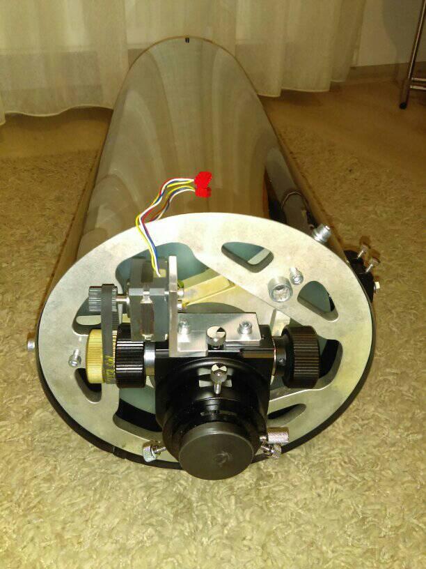

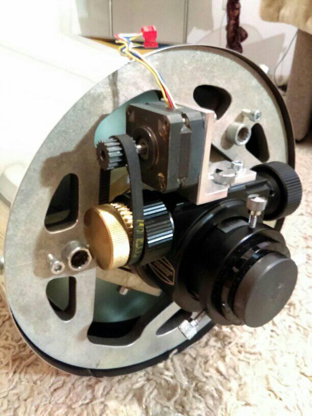

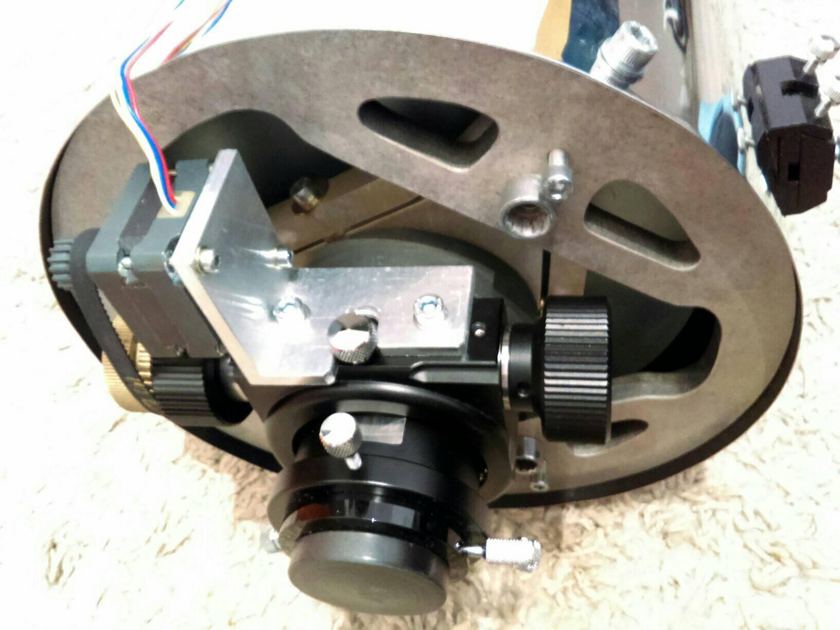

Upgrade-ul cass-ului clasic din dotare a constat din:
- am renunțat la inelele exterioare cu șina vixen din textolit
- am pus o șină de aluminiu direct pe tub, prinsă prin bucăți mici de cornier de inelele din placaj din interior
- am căptușit tubul și inelele cu velur negru autocolant
Rezultat:
- diminuarea greutății cu aprox 2Kg - un câștig foarte bun ca montura Vixen GP să nu mai gâfâie
- îmbunătățirea drastică a contrastului
Suplimentar am hotărât să scap și de vibrațiile nedorite la focalizare, fie pentru vizual fie pentru astrofoto planetară.
Așadar am confecționat un L și am fixat un mic motor pas cu pas Nema 17 recuperat de la o unitate floppy de 3.5" Epson, antică. Ca suportul să nu lovească roata de mână de la focuser am renunțat la ideea inițială de a face o treaptă și am fixat motorul din spate.
Urmează să asamblez partea electronică ce va consta din Arduino nano+Easy driver+encoder 12 pași, cât mai simplu la început, urmând ca apoi să trec la finețuri ca: senzor de temperatură, limitatoare de cursă, afișaj OLED.
suport motor
 Marime fisier:  68.8 kb
 Vizualizat:  de 14043 ori
moto focuser
 Marime fisier:  62.21 kb
moto focuser 1
 Marime fisier:  158.97 kb

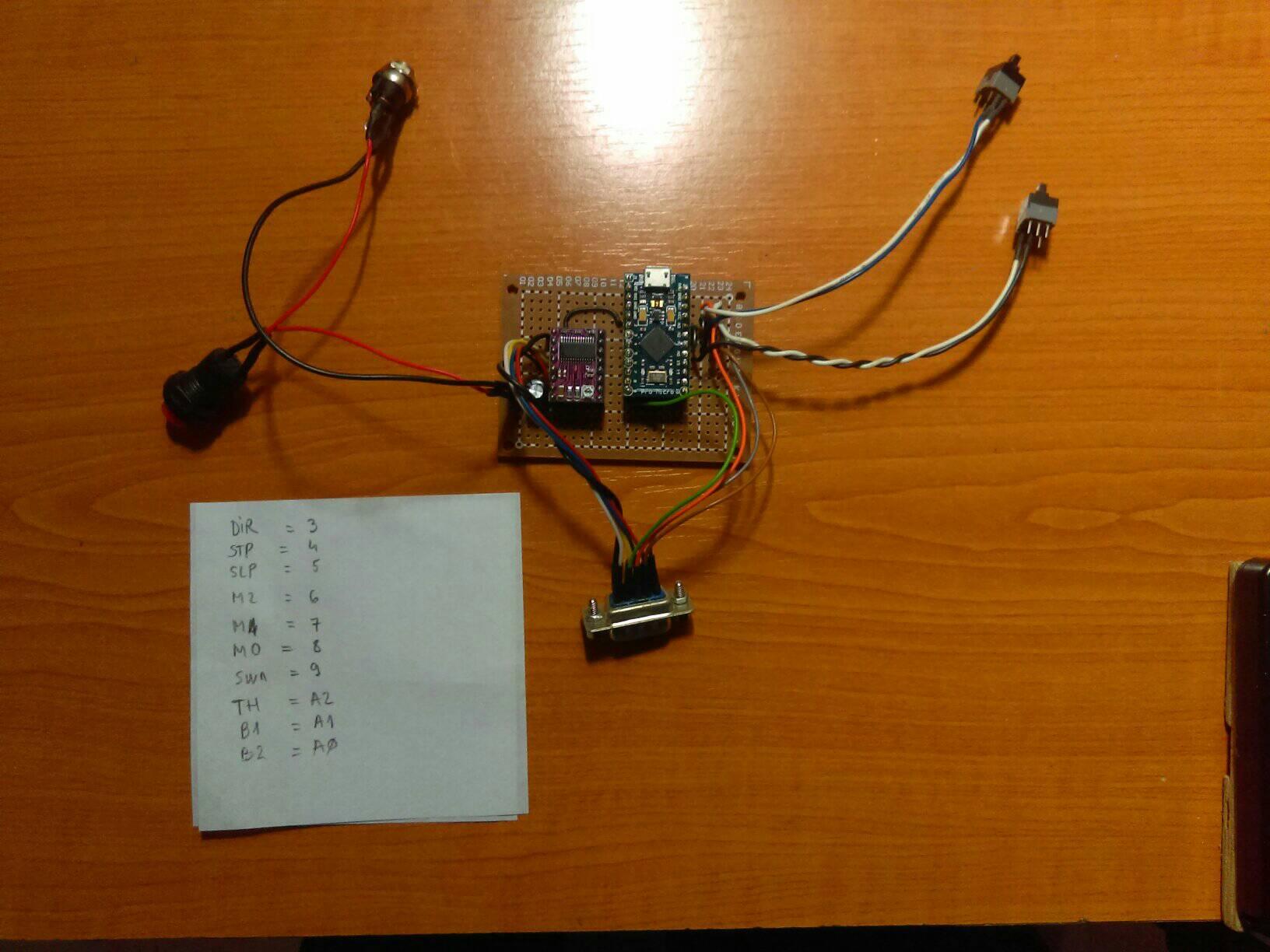

Ieri am reușit să fac montajul electronic compus din:
- microlimitator pentru capătul cursei, de acolo se va calcula originea
- cablu pentru senzorul de temperatură ce va fi amplasat pe tub
- cablu cu 8 fire flexibil (folosit la sisteme de alarmă, e mai bun decât cele de rețea ethernet ce au conductor plin)
- mufă serială 9 pini
- driver mpp DRV8825
- Ardunino Pro Micro - clonă
- condensator filtraj
- 4 rezistori pull-up
- 2 butoane push (recuperate de la carcase PC)
Mai am de pus o sursă de alimentare, poate un simplu 7809 sau un buck convertor reglat la 9V, alimentarea generală fiind la 12V. Și desigur, elaborarea softului, în prima variantă o să-l fac singur apoi o să încerc să adaptez un soft existent, compatibil ASCOM. Deocamdată n-am nevoie de compensarea de temperatură așa că nu am prevăzut nici afișaj, am pus doar firele să fie pentru upgrade ulterior.
circuit
 Marime fisier:  214.61 kb
 Vizualizat:  de 13937 ori
montaj
 Marime fisier:  163.23 kb

Microcontrolerele ATmega folosite pe Arduino au rezistori pull-up integrati pe care-i poti folosi in modul urmator:
pinMode(pin, INPUT_PULLUP);
sau
pinMode(pin, INPUT); // set pin to input
digitalWrite(pin, HIGH); // turn on pullup resistors
https://www.arduino.cc/en/Tutorial/DigitalPins
Pe de alta parte, comutatoarele mecanice de genul celor folosite (push button switch), nu cred ca sunt prea grozave ca index (punct de referinta). Desigur, depinde si ce vrei sa obtii cu ele.

Într-adevăr, microlimitatorul este unul montat chiar în spatele motorului, se vede lamela din inox oțelit ce prelungește lamela originală. Îmi dau seama că este imprecisă dar la versiunea actuală are mai puțină importanță poziționarea perfectă după pași și îl voi folosi doar manual, când rolul este să nu depășească cursa focuserului și să se învârtă în continuare. Pentru celălalt capăt n-am prevăzut limitator ci voi calcula un număr maxim de pași. Da, la cassegrain zona de focus clar e mai lejeră, totuși la poze contează, mai ales dacă prinzi seeing bun.
Sigur că pot detecta capătul de cursă prin creșterea curentului, dacă pun un circuit special pentru asta, între motor și driver. Parcă am văzut undeva dar nu mai țin minte unde și ce componente trebuie.
Deocamdată sunt mulțumit că am reușit să învârt motorul, ieri n-a mers pentru că era o puntiță de cositor între 2 semnale pe care nu am observat-o. Apoi mai trebuie bibilit ptogramul. Vreau să pot face 5-10 pași individuali cu pauză de o secundă și dacă butonul este în continuare apăsat atunci să reducă pauza, implicit să crească viteza. O să mai studiez modelul compatibil ASCOM (m-am concentrat pe hardware deocamdată) ca să văd cum se face compensarea de temperatură.
Cred că va trebui să renunț la controlul micropașilor din Arduino pentru că nu am destui pini pentru afișaj. Aș pune un OLED dar roșu, cel pe care-l am este alb. Dacă nu găsesc o să pun un plastic roșu peste, trebuie să testez cum se vede.

Ai putea folosi un afisaj pe bus I2C/TWI (doar 2 pini, SDA si SCL) pe care merge si senzorul de temperatura.

A venit cureaua, l-am montat pe telescop, am mai ajustat programul. Acum funcționează cum am dorit:
1. la pornire merge pe limitator și apoi face 10 pași în sens invers, semnalizează prin 3 clipiri de LED
2. la apăsarea butonului "out" merge pas cu pas 5 pași apoi dacă butonul este în continuare apăsat merge continuu până la atingerea numărului maxim de pași cât subîntinde cursa focuserului. Se reia ciclul de 5 dacă întrerup mersul continuu. LED-ul clipește la fiecare pas doar la mersul pas cu pas.
3. la apăsarea butonului "in" merge pas cu pas 5 pași, apoi dacă butonul este în continuare apăsat merge continuu până la atingerea limitatorului de capăt. Se reia ciclul dacă întrerup mersul continuu. LED-ul clipește la fiecare pas doar la mersul pas cu pas.
Am stabilit micropașii la half step, mi se pare că merge suficient de fin, rămâne de testat. La 8 microsteps era prea mică deplasarea.
https://youtu.be/swRTbdrHPJg
