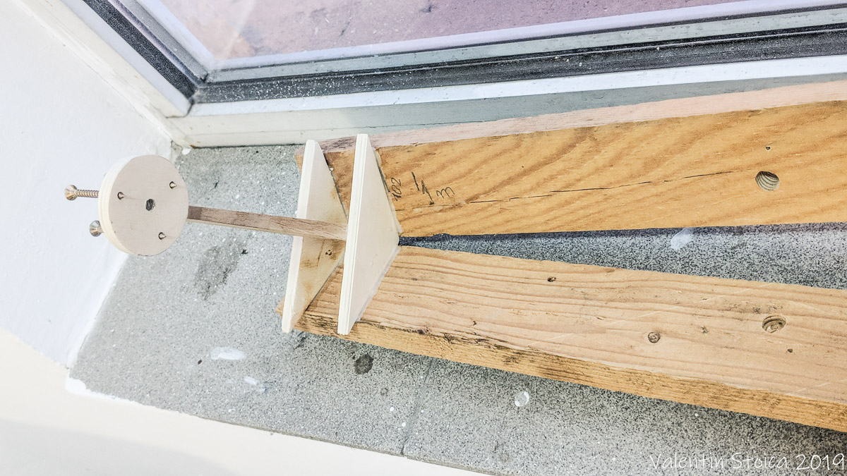

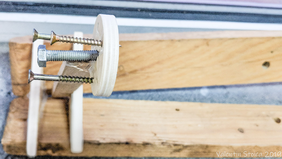

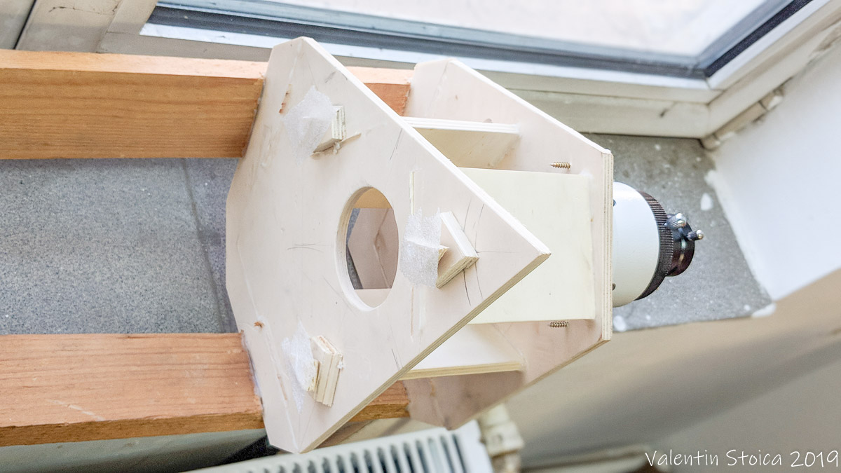

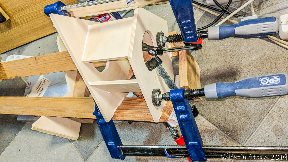

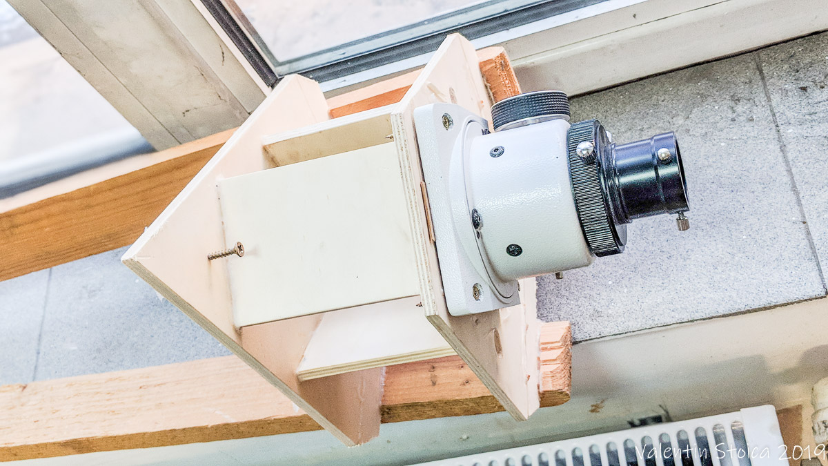

Ca o alternativa la discutiile despre teorii alternative, m-am gandit ca este cazul sa mai si lucram putin. Deocamdata in lemn ca este mai usor si mai putin costisitor. Astfel dupa multe framantari interne cu privire la structura am decis sper ca nu va fi KIS pe motive de risc si lipsa de curaj, asa ca va iesi un truss KIS.
Prototipul nefunctional in lemn, ca sa stabilesc distantele si sa vedem ca totul e ok cu optica:
 Marime fisier:  370.73 kb
 Vizualizat:  de 9748 ori
 Marime fisier:  267.68 kb
 Marime fisier:  197.43 kb
 Marime fisier:  192.79 kb
 Marime fisier:  301.54 kb
 Marime fisier:  241.39 kb

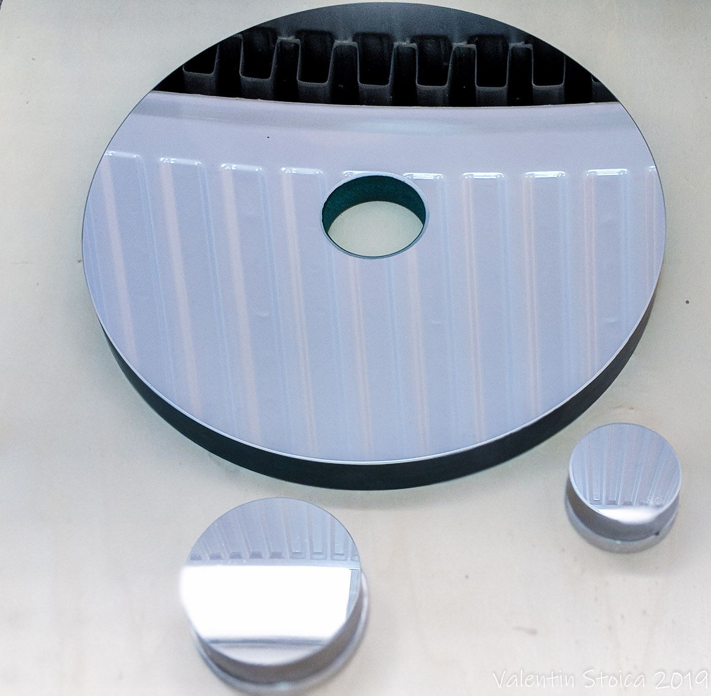

MesajTrimis: 21 Ian 2019 14:51 Download mesaj
Probabil n-am mentionat esentialul: cass 270mm f17-27 cu zoom optic 1.6x.
 Marime fisier:  258.25 kb
 Vizualizat:  de 9670 ori

MesajTrimis: 21 Ian 2019 17:04 Download mesaj
Cum functioneaza asta cu zoom-ul?
MesajTrimis: 21 Ian 2019 17:06 Download mesaj
Se demonteaza secundara, se muta suportul 10cm mai in interior si se monteaza cealalta secundara Smile

Nu e nimic asiatic, totul hand-made in Romania.

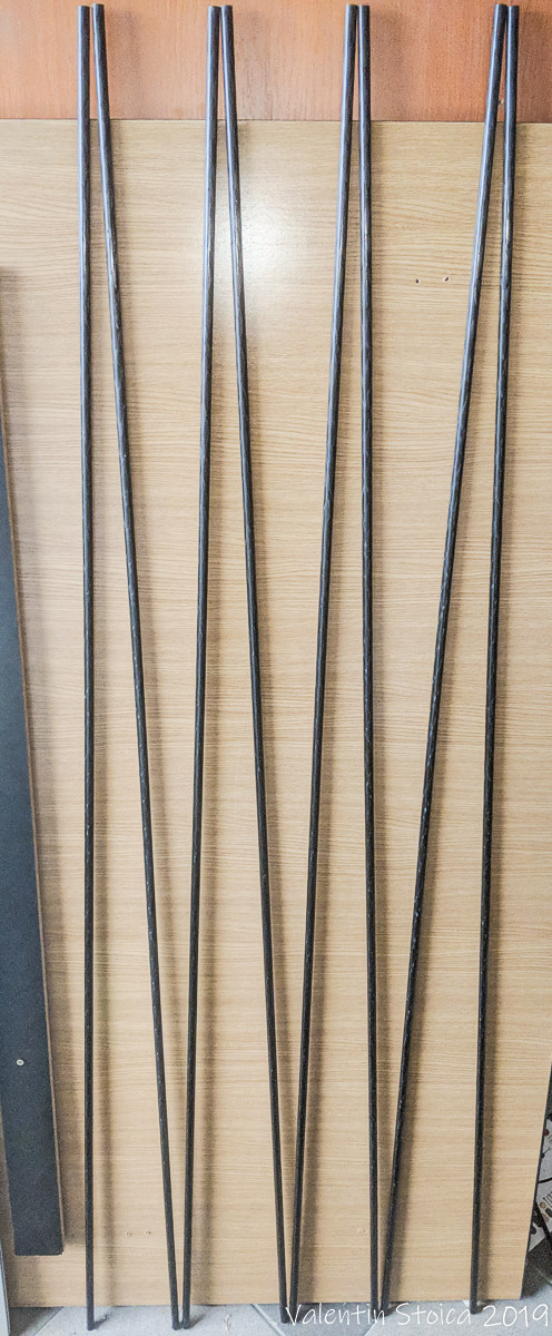

Trusul va fi din 4x2 tuburi FC de 10mm diam (Ø 10 / 8 x ~1000mm). Ar trebui sa fie ok, secundara mica e mica si usoara, eventual daca nu tine, mai adaug inca un set de tevi.
 Marime fisier:  227.93 kb
 Vizualizat:  de 9496 ori

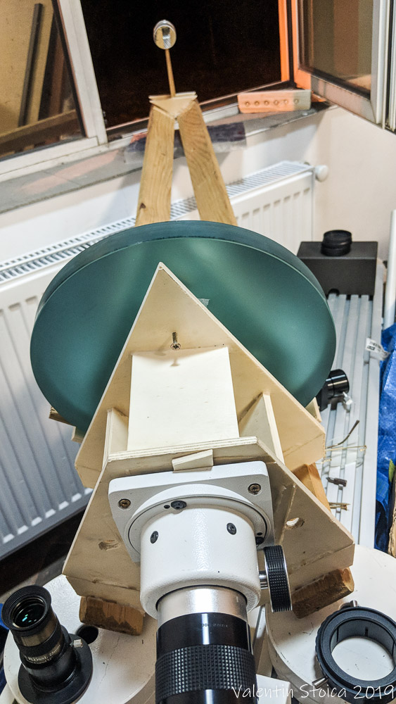

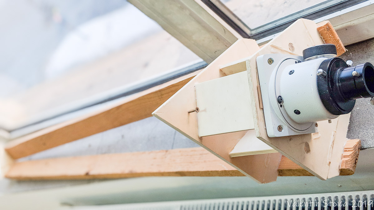

MesajTrimis: 06 Mar 2019 22:31 Download mesaj
First light versiunea alfa Shocked
L-am scos pe geam catre o constructie la aprox 500m, multe lumini parazite, multe turbulente, ocularul tinut cu mana aproximativ, colimarea minimala cat sa centrez grosier reflexiile celor doua oglinzi.
Testul viza mai mult sa verific pozitia relativa a oglinzilor si a focuserului. Detaliile cladirii sunt cu ocular plossl 55mm la f27 focala 7300mm, deci aprox 132x.
 Marime fisier:  195.98 kb
 Vizualizat:  de 9113 ori
 Marime fisier:  130.83 kb
 Marime fisier:  279.65 kb
