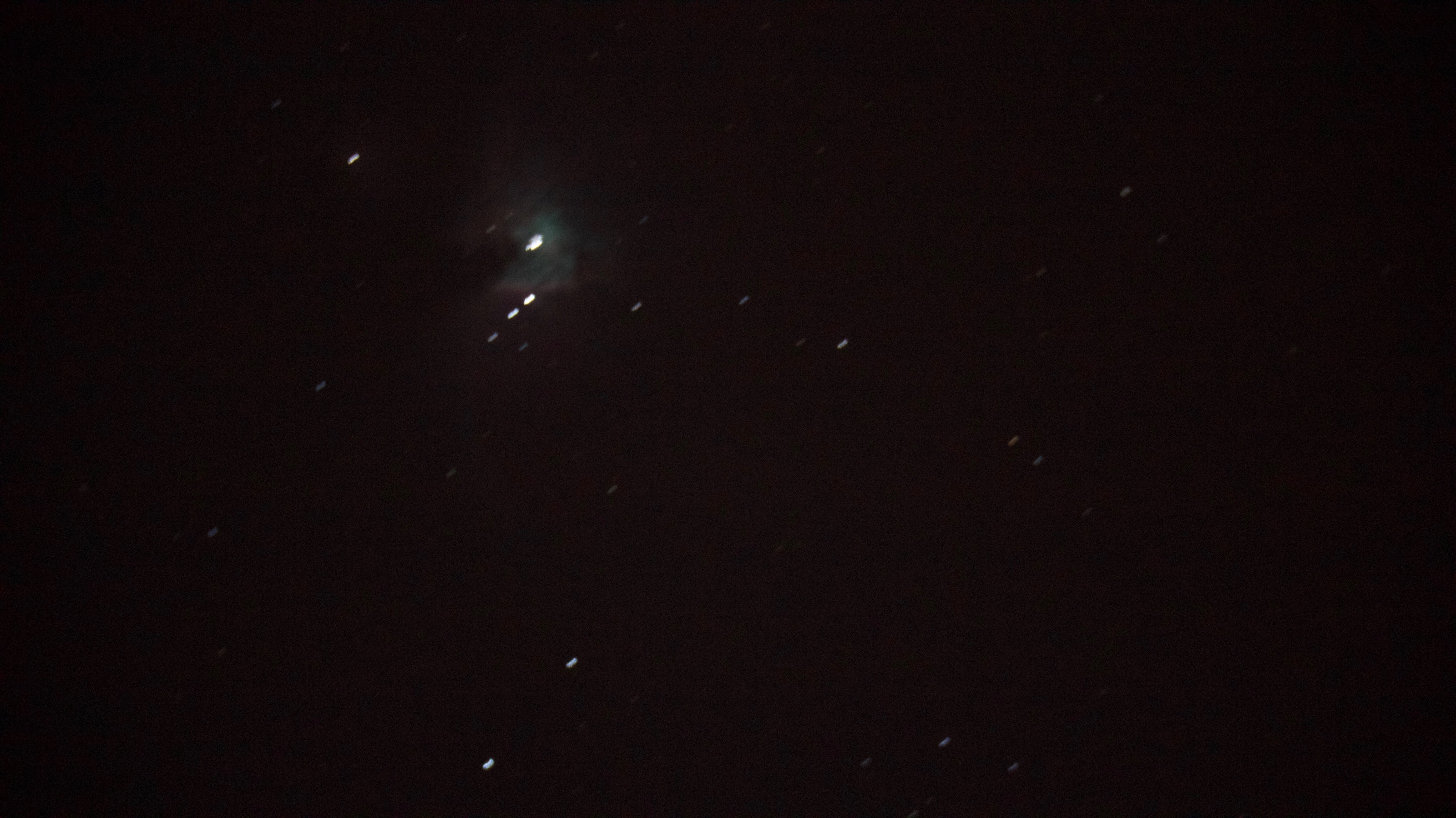

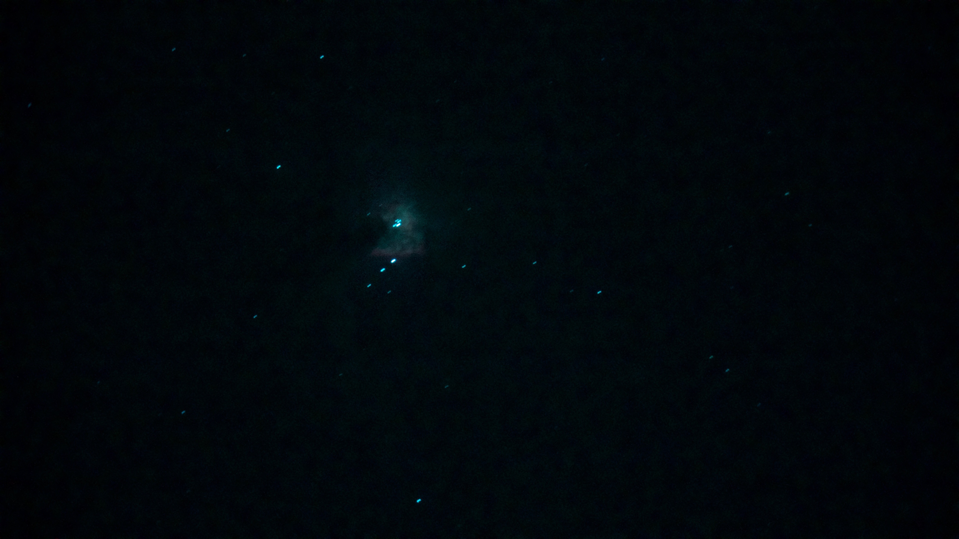

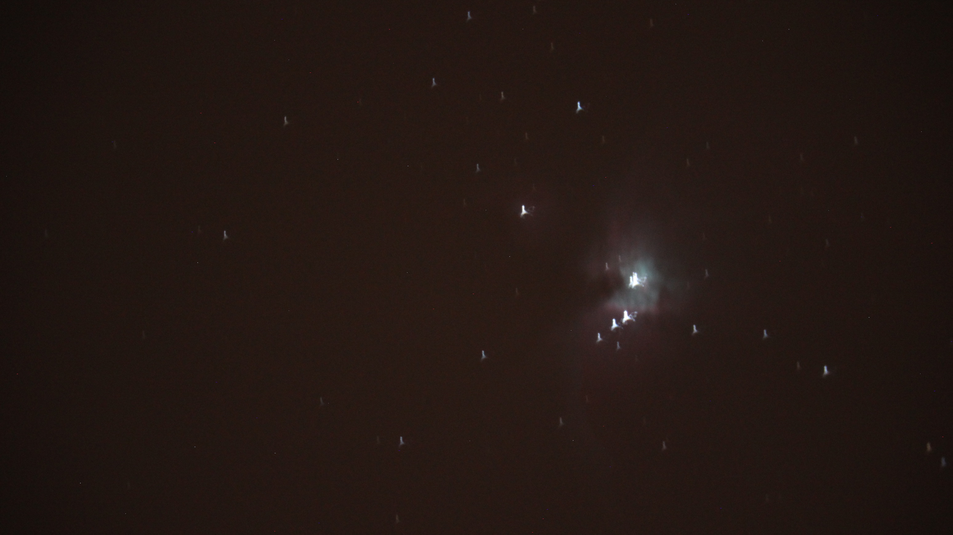

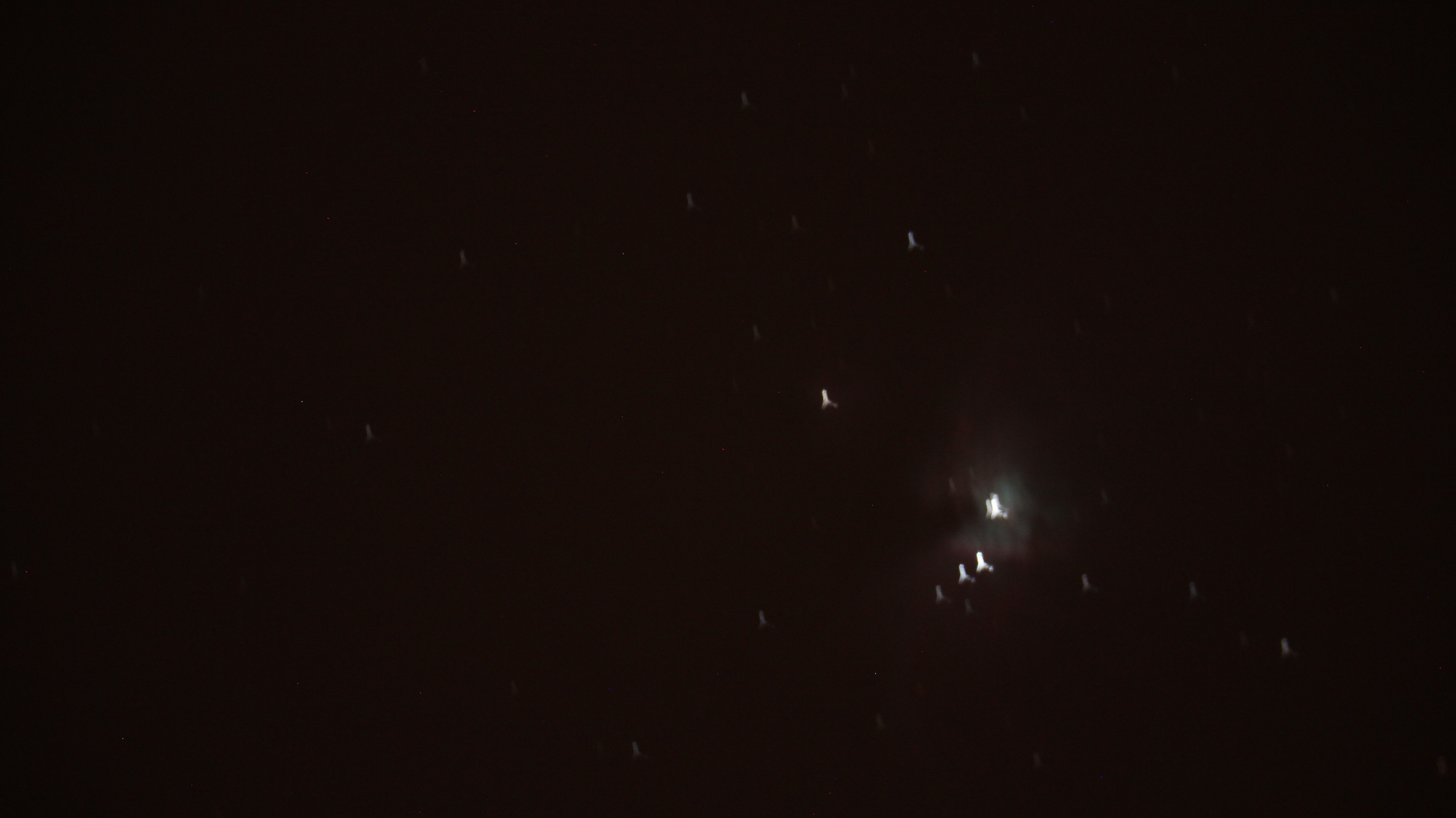

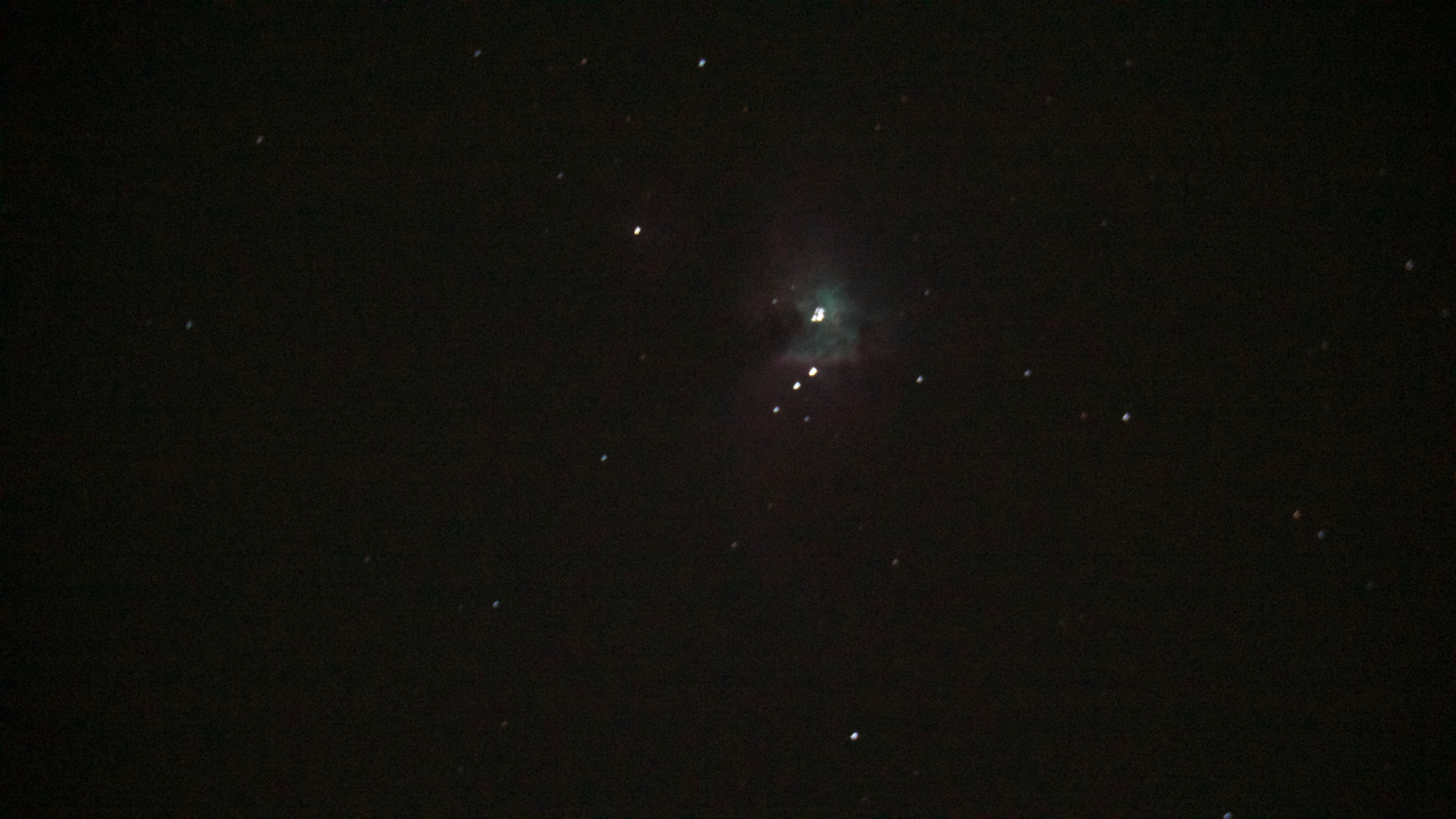

Salutam,
Aseara, pentru prima data am incercat si eu la DSO. Mentionez ca am un C8 XLT + montura Alt-Az Goto Nextar 8SE + reducator focala 6.3 + DSLR 600D (stock, dar nu ma omor dupa rosul de la IR din poze).
Citisem pe net ca cu o montura Alt-Az si fara pana ecuatoriala nu prea merg expuneri mari, dar prin expuneri mari intelesesem ca inseamna peste 20-30 secunde... Din pacate, la mine tot ce e peste 4 secunde automat 'alungeste'Smile
Ca sa va faceti o idee despre ce s-a intamplat, am sa transmit niste poze, fiecare cu comentariul sau. Imaginile sunt Live - nu sunt stackate. Este vorba de o singura poza.
Va rog sa-mi spuneti care ar fi o solutie 'cost-effective' de a putea face poze de macar 5-8 secunde expunere (pe montura mea sau cu pana ecuatoriala). Nu as trece pe EQ goto mount, pentru ca inteleg ca desi e ideala pentru DSO, la planete nu e chiar extraordinara... prin urmare as alege ceva Alt-Az pe care sa pot pune ceva de genul acesta: https://www.astroshop.ro/pene-ecuatoriale/...-8/p,49665
Merita ? Isi va face treaba sau dau banii degeaba?
Ce ati recomanda voi in acest caz?
Multumiri anticipate!
ISO 1600 - 5 sec
 Marime fisier:  638.58 kb
 Vizualizat:  de 7794 ori

Cresti ISO, scazi timpul. Dar in poze pare mai degraba imagine miscata, folosesti MLU (mirror lock up)?
Ies stele miscate si la focala de 10mm si cateva (zeci) de sec expunere, darmite la 2m focala Smile

Depinde de focala si de pixel size, faci un calcul, din calcul rezulta cat/cum... Pe net nu scria si la ce focala si camera se aplica teoria respectiva?

1. iso 12800
2. shutter delay de minim 2-3 secunde (ca sa nu misti angrenajul cand declansezi)
3. shutter de 1 secunda
1. iso 6400
2. la fel
3. shutter 5 secunde
fa o poza la polaris ca sa scapi de "invarteala", cand iti ies bine pe polaris te muti pe altceva

Alex, ce-ai tu acolo nu e de la rotatia de camp - efectul care apare inevitabil la expuneri lungi pe alt-az-uri.
Pare un pattern de vibratie care se atenueaza, sau poate o oscilatie, niste tremurici aiurea in angrenaje, ori poate chiar in locul de unde faci observatiile (ai vreun generator in apropiere?).
Apropo, chiar daca declansezi din laptop, nu cred ca asta inseamna ca oglinda/cortina aia nu se misca absolut deloc in aparatul foto Smile
Rotatia de camp se manifesta in special spre marginea campului (afecteaza intregul cadru, dar efectele sunt maxime spre extremitate) si se evidentiaza foarte clar la stivuirea mai multor cadre, sau daca expui, asa cum ziceai, peste jumatate de minut (sau chiar un minut, ca totusi nu ai focala exagerat de mare cu reducerul montat).

Nu am zis ca ies poze ok, dar macar o sa iti dai seama daca miscarea care iti induce tie stelele alungite este de la miscarea de rotatie a pamantului sau din alta cauza Smile
Daca fotografiezi polaris o sa-ti dai seama daca e vibratie sau alt zgomot. iso-ul ridicat compenseaza expunerile scurte si este doar pentru teste.

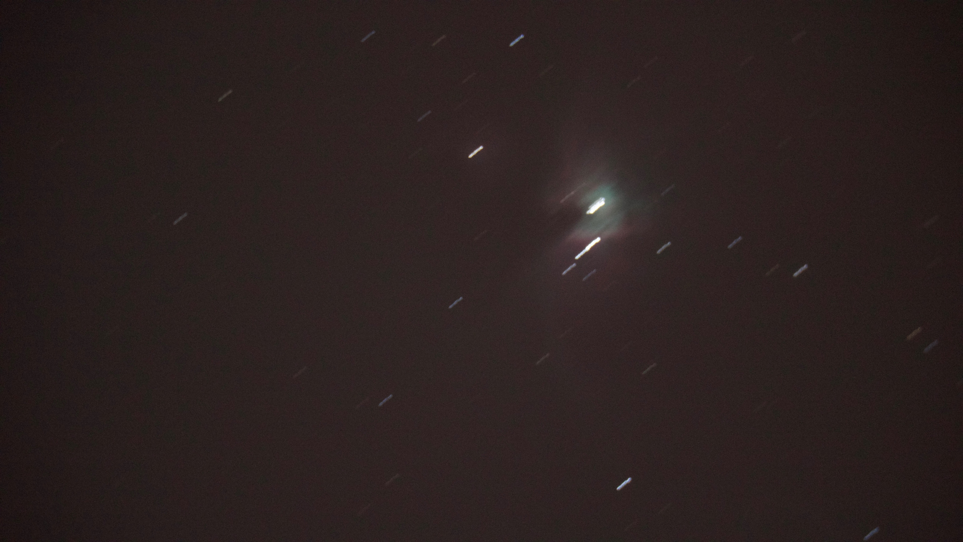

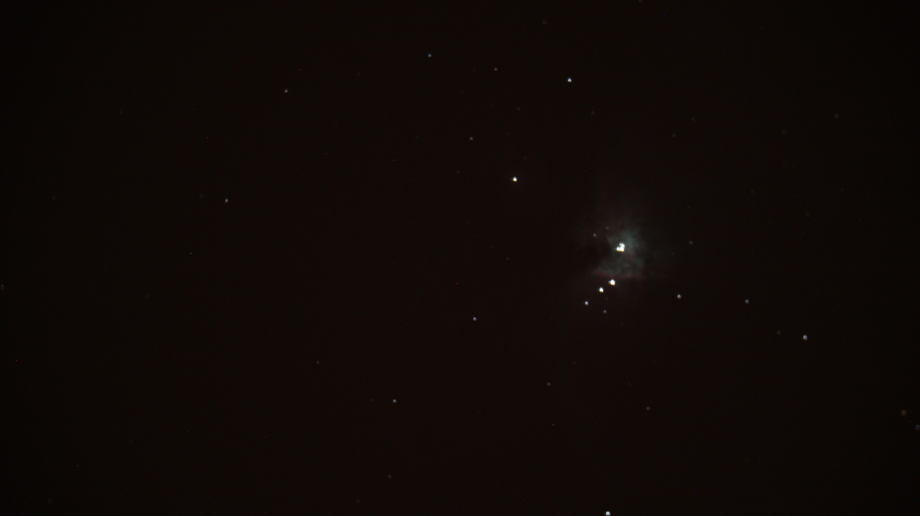

Titlul subiectului: Probleme
Multumesc tuturor pentru raspunsuri. Din pacate, chiar si la o secunda, stelele 'fug', imaginile sunt alungite. Atasez poze cu descriere. Cele nofilter sunt fara filtru, cele cu filter sunt cu Astronomik CLS (simplu). ISO -uri intre 1600 si 3200 (la 6400 e spalacita si cu mult zgomot). Pozele nu sunt stackate si sunt facute cu declansare remote pe fir (nu vibreaza firul).
Va rog sa imi spuneti ce gresesc?
Mentionez ca montura nu a fost aliniata (nu am folosit nici un instrument de aliniere - skyalign, 2 star, etc).
Multumesc anticipat!

Spui ca montura nu a fost aliniata. Nu vad ce rezultate astepti, alinierea corecta e esentiala si evident obligatorie.
