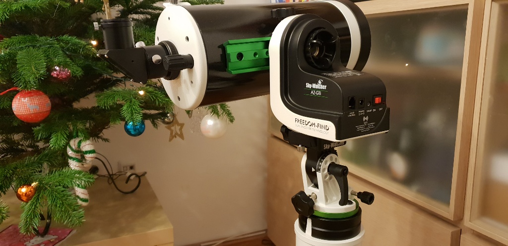

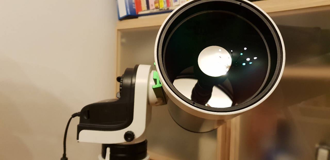

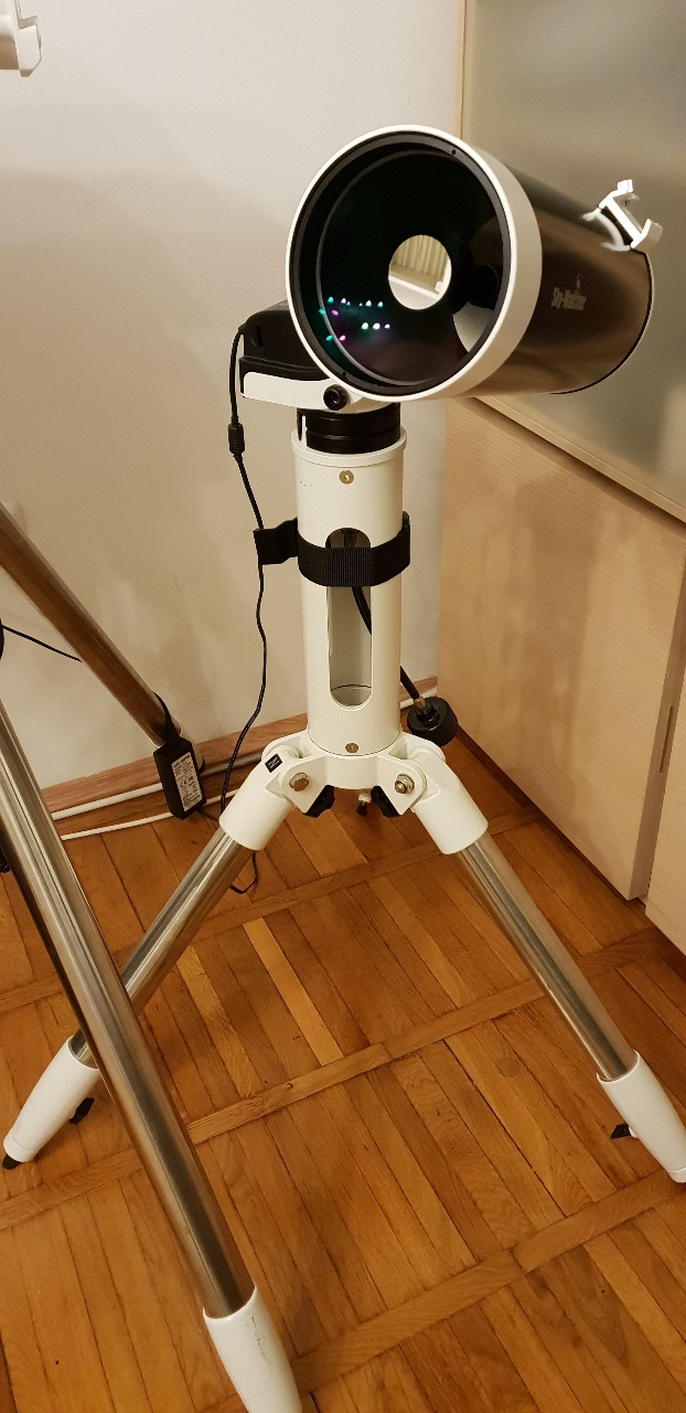

Pun si eu aci cateva poze cu montura respectiva si un Mak127.
La montura AzEq5 am decis ca voi folosi trepiedul standard de EQ5 ca e mai solid, asa ca mi-a ramas nefolosit trepiedul cu coloana. Acest trepied cu coloana il voi folosi cu monturica asta mica, e mega compact totul, e usor...ideal de carat in concedii sau de scos rapid in curtea din spatele blocului. Montura se controleaza printr-o aplicatie (SynScanPro) care "simuleaza" HandControlerul original, montura are WiFi integrat. Poti folosi si un HandControler standard/fizic daca vrei. Dupa ce am "imperecheat" SynScanPro (aplicatia) cu montura, am putut folo SkySafari impreuna cu montura (trebuie introduse IP si Portu-ul wifi-ului in setarile de SkySafari).

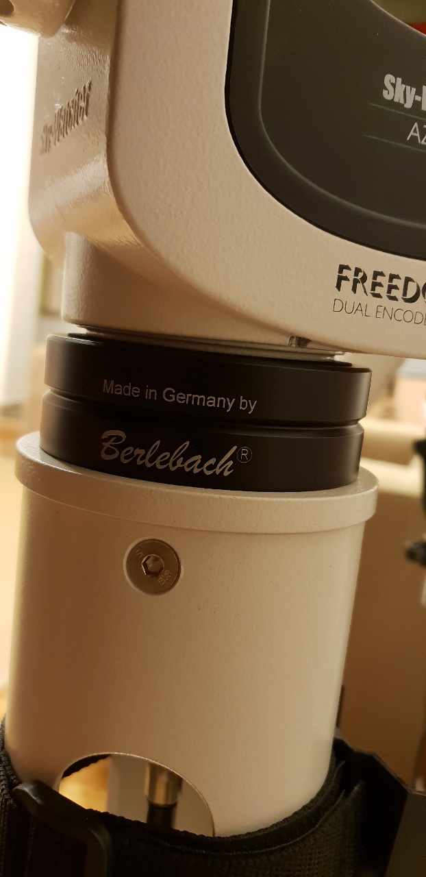

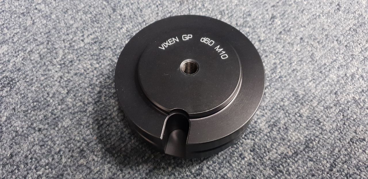

Pentru a putea monta capul monturii (are prindere cu filet foto 3/8" in mod normal) am folosit un adaptor Berlebach de la EQ5 la 3/8" . Prinderea este mega solida, totul super OK.

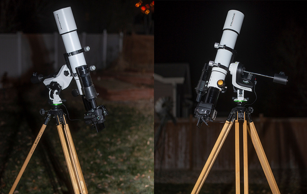

Urmeaza un set de "accesorii" care imi va permite sa folosesc montura si in mod EQ, ptr a putea face niste expuneri folosind obiective foto (M42) cu camera ASI120. Setupul asta il voi lasa acasa, la bloc, ptr iesiri rapide in spatele blocului. Am pus o poza mai jos (sursa: cloudynights.com ) cu un set-up in mod EQ.

Vad o mare problema in a o folosi in mod ecuatorial pentru faptul ca nu are o luneta polara (sau posibilitatea de a pune una). Este o conditie necesara pentru asta. De exemplu Star Adventure are asa ceva nativ. Nu ca nu ai putea sa faci un suport de luneta polara, dar alinierea si calibrarea e extrem de pretentioasa daca o faci DIY.
Bine, daca ai timp berechet, faci un drift aligning si gata. Dar ce castigi ca timp cu "grab&go" pierzi cu alinierea in acest fel facuta.

@jimao: ai mare dreptate cu luneta polara, dar montura asta nu a fost gandita sa mearga in mod EQ, initial softul de control permitea doar alegerea modului AZ. Intre timp, cei de la SW au vazut "oportunitatea" si au adaugat si modul EQ in softul de control, transofrmarea fizica a monturii in mod EQ ramanand in sarcina utilizatorului final. Probabil voi face o prindere pentru luneta polara in genul celei de la AZEQ5 sau de la EQ8 (practic e o placa prinsa de montura), ar trebui sa fie suficient.
Acuma legat de "astro foto", aici cred ca tu intelegi putin altceva fata de ce imi doresc eu de la montura Smile In primul rand nu voi folosi Mak-ul ptr astrofoto (F prea mare), eventual doar pentru a filma Luna/Soarele sau similar, aici alinierea polara un e asa de critica. Iar ptr poze vreau sa folosesc obiective M42 din dotare impreuna cu ASI120, deci la 28/50/85/100/135mm distanta focala, expuneri relativ scurte (max 15-30sec)), din nou, la campul ala larg (28 pana la 85mm) ar trebui sa fie suficienta o aliniere polara facuta cu un adaptor de genul ala. oricum, eu am luat-o ptr portabilitate, si ptr "ocheade scurte" din curtea blocului, partea cu EQ si astrofoto tine de placerea de a bricola Smile

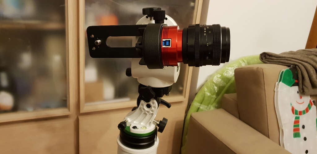

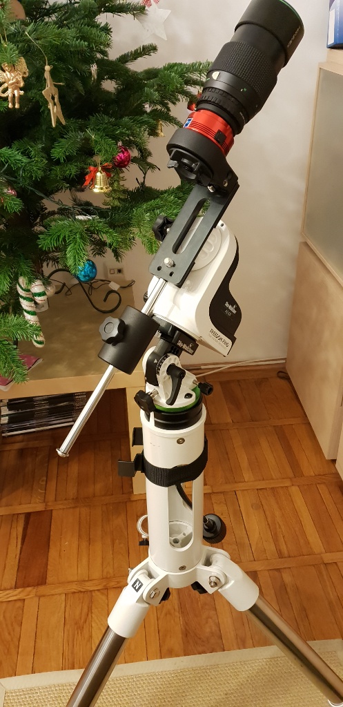

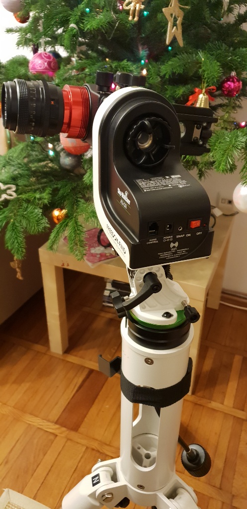

Cateva poze cu "accesoriile foto" montate.
Mai trebuie sa schimb un surub de la pana ecuatoriala, deoarece rozeta loveste in montura in anumite pozitii.
Si mai trebuie sa cumpar (sau sa fac) o bucsa fieletata adaptoare, de la M8 (filet interior) la M12 (filet exterior), ca sa pot monta bara cu contragreutatea direct pe axa monturii, momentan am prins-o doar de L-ul adaptor.
Pana ecuatoriala va ramane montata definitiv, e suficient de solida cu tot cu Mak montat (ptr vizual), iar trecerea de la AZ la EQ e foarte rapida, deci nu ma incurca.
Evident, acum sunt in concediu, am timp, am jucariile.... dar afara e innorat si ploua... Confused
Rozeta surubului care strange prinderea rapida e foarte aproape de corpul monturii, si in anumite pozitii loveste in montura, un surub cu rozeta mai mica va fi perfect.

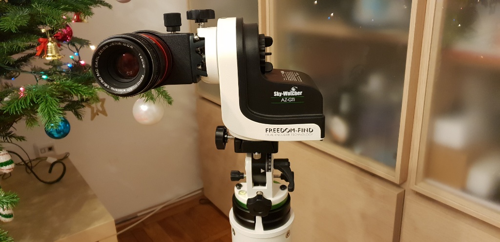

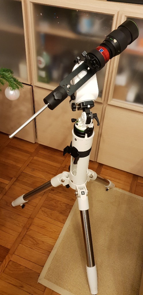

am inversat pozitia prinderii camerei, si acum tot ansamblul este mai echilibrat , nu mai e nevoie de contragreutate, centrul de masa al obiectivului foto il pot linia exact pe axa Alt/Dec).
 Marime fisier:  198.43 kb
 Vizualizat:  de 13422 ori
obiectivul inversat.

asa cu contragreutatea de la StarAdventurer montata pe L

Cu Mak127 si pana ecuatoriala montata

Am atasat contragreutatea de la Star Adventurer (1kg) folosind un adaptor de la M8 la M12.
Cum se poate atasa o luneta polara, si cum se poate schimba prinderea ptr sina Vixen:
https://youtu.be/rFx5ANFhzSo Desigur ca aceste modificari implica pierderea garantiei , asa ca tineti cont de aspectul acesta!
