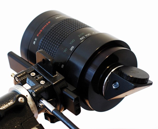

Pasul 3: Adaptarea diagonalei la instrument.
Rubinarul este prevazut cu "iesire" pe M42x1 iar prisma pe care am ales-o are treceri T2 adica M42x0.75.
In mod normal am putea folosi o trecere M42x1/T2 dar ar fi pacat pentru ca am pierde cativa milimetri (2-3) pe care nu prea mai avem de unde sa ii recuperam in final.
Sa ne amintim ca fiecare milimetru conteaza.
Iesirea de care vorbeam la Rubinar este alcatuita dintr-o flansa ce imbraca grupul lentilelor corectoare de camp, asadar daca am schimba aceasta flansa cu una asemanatoare dar cu filet de M42x0.75 am rezolva problema fara sa pierdem nici un milimetru.
Asa am zis si asa am facut, vedeti deci in imaginile de mai jos noua flansa de adaptare si prisma montata pe obiectiv.
 Marime fisier:  46.15 kb
 Vizualizat:  de 38938 ori

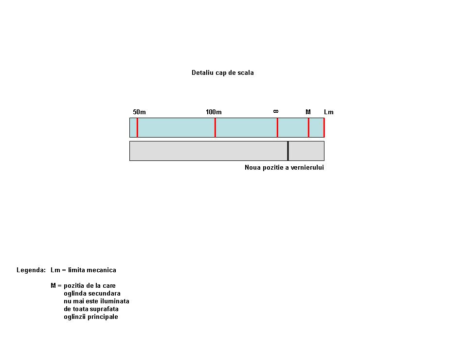

Pasul 4: Adaptarea ocularelor la diagonala
Am luat o trecere T2/1.25" pe care am scurtat-o corespunzator si in care am introdus ocularele cu barrelul scurtat la 15 mm.
Punctul de focusare pe infinit la testul pe stea a revenit foarte aproape de semnul corespunzator de pe inelul obiectivului, am castigat si putin reglaj extrafocal si ce este cel mai important am iesit cu vernierul din zona de iluminare partiala a secundarei.
Noua pozitie de focalizare pe infinit o puteti vedea in desenul de mai jos si de asemenea in imaginile urmatoare puteti vedea adaptarea facuta pentru oculare.
 Marime fisier:  129.77 kb
 Vizualizat:  de 38839 ori
 Marime fisier:  24.65 kb

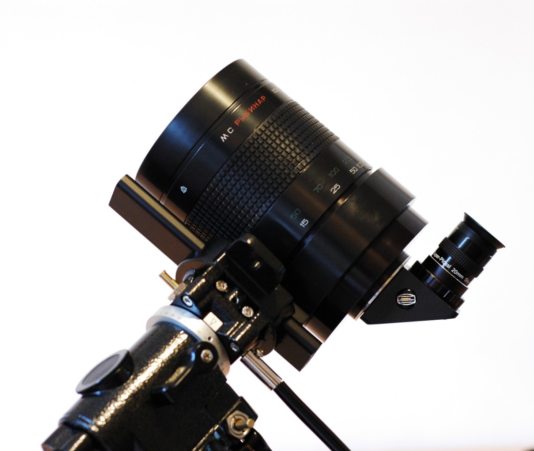

Mesaje: 6234
MesajTrimis: 10 Dec 2007 21:09 Download mesaj
Asa cum spuneam, solutia de adaptare a ocularelor prezentata mai sus o consider provizorie pentru ca nu am atins inca indicatia exacta a vernierului pe inelul de focalizare dar si pentru ca se poate mai mult.
Pana imi voi completa tot setul de oculare pe care le consider necesare, instrumentul va functiona in aceasta varianta dupa care vreau sa scot barrelul fiecarui ocular si sa-l inlocuiesc direct cu o trecete T2 adaptata prin filet la corpul fiecarui ocular. In felul asta pot castiga milimetrii care mai sunt necesari. Testele provizorii pe care deja le-am facut imi indica faptul ca voi ajunge la solutia optima.
"Little eye" (asa l-am botezat) este operational din data de 11 septembrie ac si a vazut deja cometa Holmes si alte lucruri frumoase. Nu intru acum in detalii...
In final inca doua imagini de ansamblu ale instrumentului, dupa care o pauza bine meritata... cred ca v-am intoxicat destul cu acest instrument Smile
sa aveti spor!
 Marime fisier:  109.58 kb
 Vizualizat:  de 38818 ori
