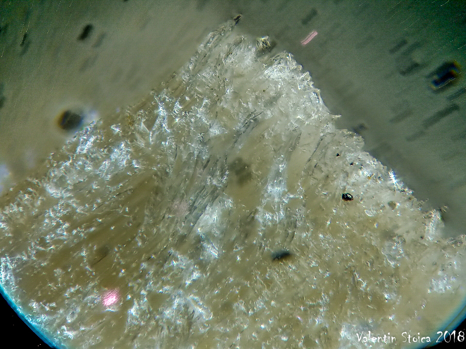

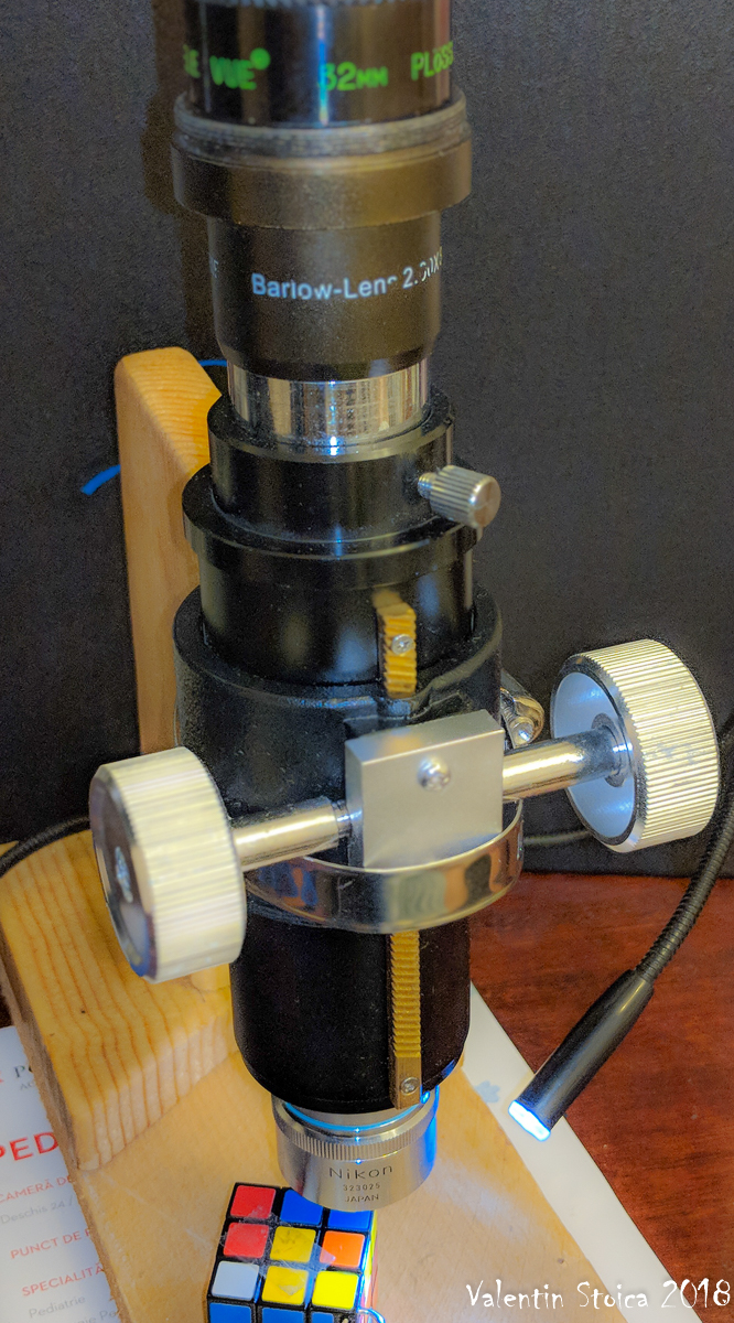

Am luat un obiectiv de microscop 40x pentru foto macro, dar in combinatie cu niste lemn, focuser si oculare a rezultat un microscop veritabil Smile. Fiind un obiectiv finit merge cu oculare fara nici o alta adaptare. Mai jos o poza cu "instalatia" si o tiparitura fotografiata cu telefonul prin ocularul hyperion 17mm.

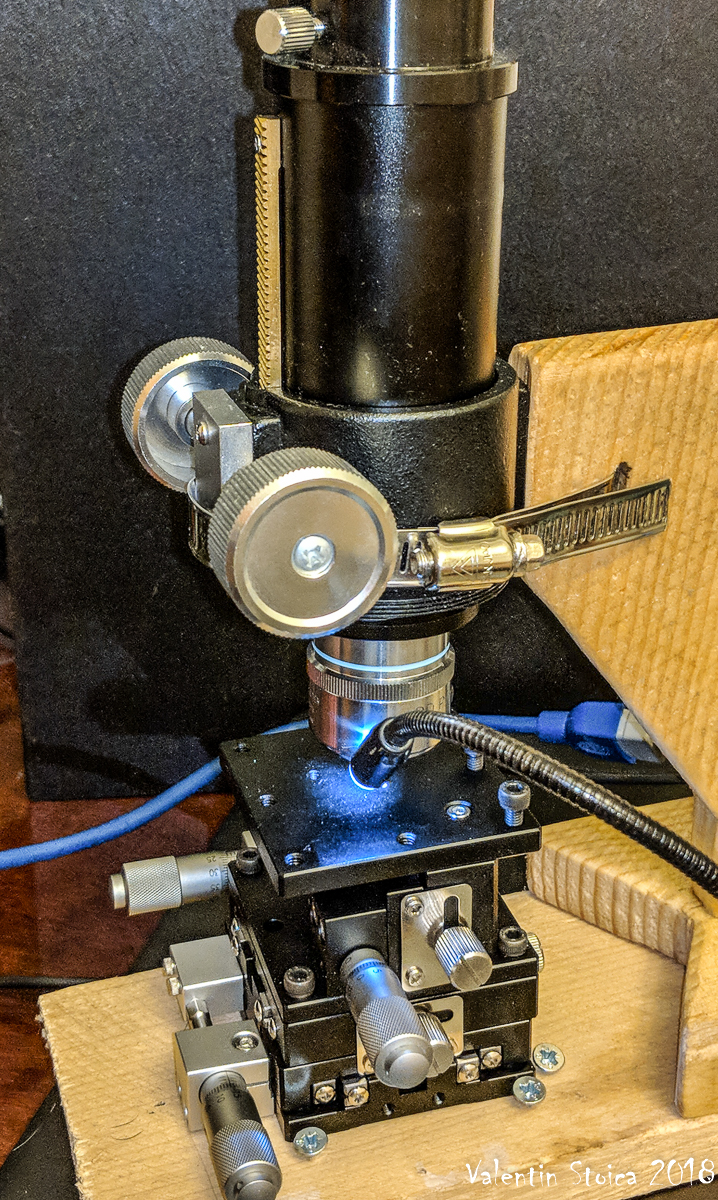

MesajTrimis: 03 Sep 2018 07:55 Download mesaj
Super! De multe ori m-am jucat cu oculare și lentile diferite și am construit diferite microscoape improvizate însă ideea ta de a folosi un focalizator de lunetă e foarte tare! Cred că merge și un focalizator de lunetă ieftin, important e să aibă tubul destul de lung, văd că l-ai prelungit cu o lentilă barlow, o altă idee excelentă. Pe post de obiectiv pot fi folosite și oculare cu focală scurtă. Am folosit chiar și obiective de cameră de supraveghere de 4 și 6mm.
MesajTrimis: 03 Sep 2018 09:25 Download mesaj
E doar tubul de la barlow ca prelungitor, am scos lentila. E un obiectiv finit 210mm deci cumva senzorul/ocularul trebuie sa fie la 210mm departare, plus/minus.
MesajTrimis: 03 Sep 2018 12:57 Download mesaj

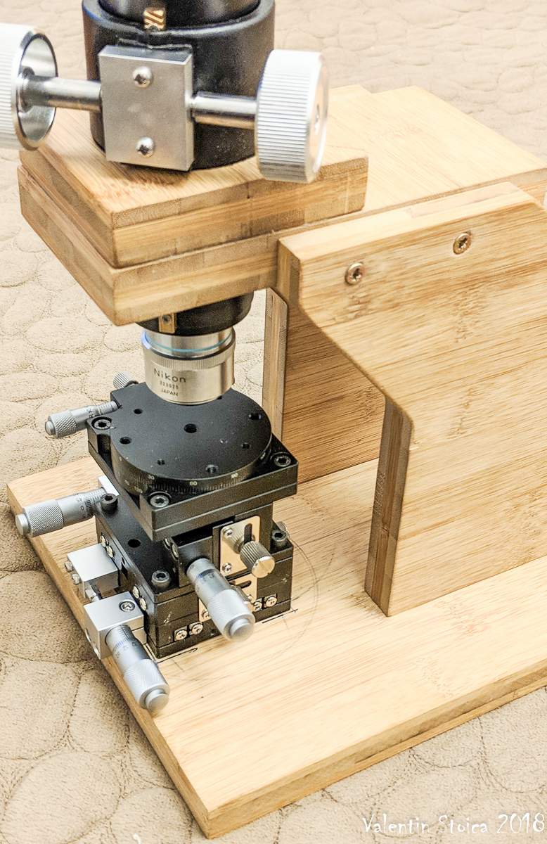

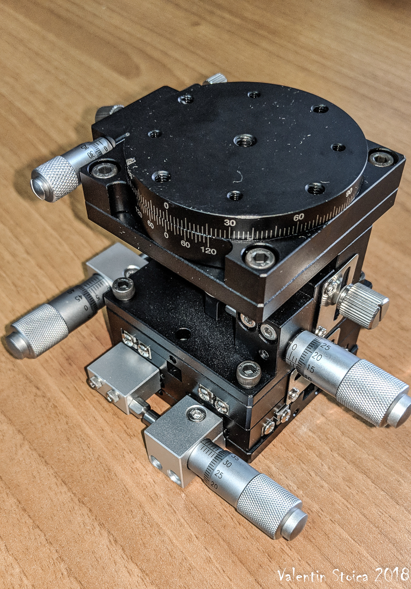

Din pacate la magnificatia existenta si la DOF-ul ingust nu prea merge focusul grosier, cu greu setezi clarul, se mai misca si suportul ca nu este prea inchegat, astfel instalatia a primit un upgrade: o masa micrometrica, cu deplasare fina pe XYZR.
Apropos, cum se calculeaza magnificatia totala? La microscoape ai ocular cu specificatii 10x de obicei (40x X 10x = 400x), dar ocularele astronomice au focala in mm.

Magnificația totală la microscoape e valabilă doar pentru lungimea standard a tubului , 160 mm parcă ...
Din formula de calcul reiese clar că focala microscopului scade cu creșterea distanței dintre ocular și obiectiv .

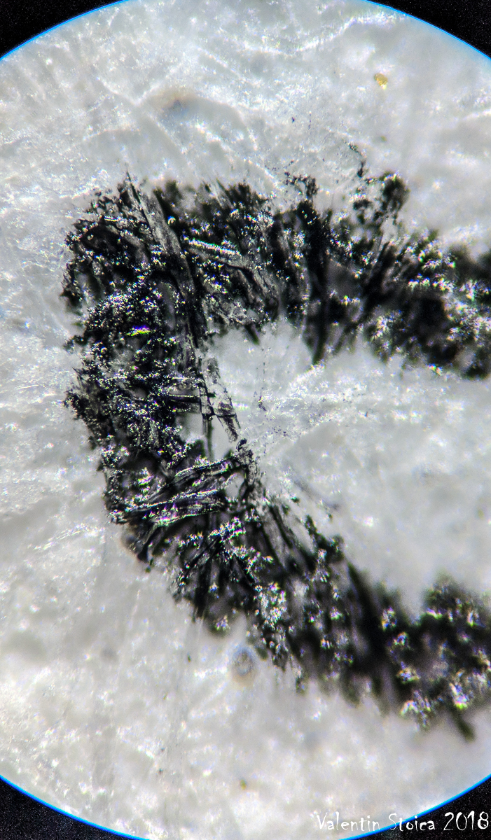

Cu reglaj fin e alta viata, am pozat un fragment dintr-un varf de scobitoare, ochiometric cu ocularul de 17mm cuprind aprox. 0.4mm, imaginea este un focus stacking din 30 de cadre:
Pentru a putea utiliza ocularele de astro la fel ca pe cele de micro, imparti 250 la focala si-ti da "X"-ul ocularului.

MesajTrimis: 06 Sep 2018 12:50 Download mesaj
La ocular marginea campului se vede tot albastra sau telefonul e de vina?
Fujinon 10x50FMTR; AR80 F15; TS PhotoLine 102SD F7
MesajTrimis: 06 Sep 2018 20:49 Download mesaj
Se vede si la ocular, dar oricum e vorba de contrast mare intre marginea neagra si imaginea luminoasa, oare nu apare asa in orice sistem? Mai e o chestie ca la foto am o saturatie mai mare, vizual se vede ceva mai discret.

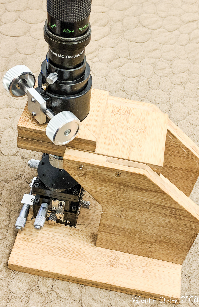

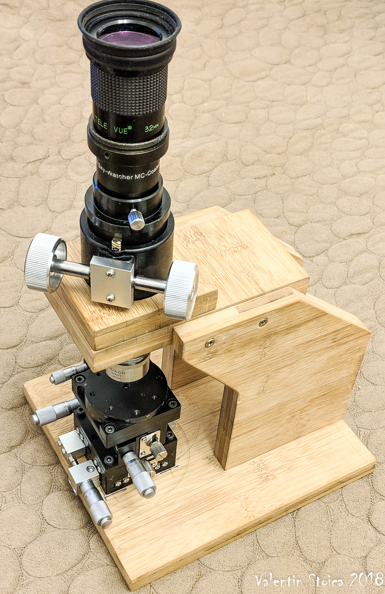

Constructia initiala era foarte subreda, mai ales la magnificatia utilizata, asa ca am refacut suportul pe baze mai solide dintr-o placa de bambus, e si mai grea, si mult mai stabila, cel putin vizual este ok.
 Marime fisier:  986.73 kb
 Vizualizat:  de 11096 ori
 Marime fisier:  1023.78 kb
 Marime fisier:  1014.91 kb

Faină sculă! Mi-a scăpat topicul ăsta. Îmi place mai ales masa aia micrometrică. Smile
MesajTrimis: 13 Ian 2020 00:27 Download mesaj
Este ok tinand cont si de pret si de faptul ca ai 4 axe de miscare, insa la puterea de marire 40x a obiectivului parca nu e foarte fin pasul micrometric.

valy a scris:
Este ok tinand cont ... de faptul ca ai 4 axe de miscare, ....
X, Y, Z și t !? Wink
MesajTrimis: 13 Ian 2020 13:23 Download mesaj
Andi a scris:
.. și t !? Wink
In cazul asta sunt 5 axe Smile
A patra este rotatia in jurul OZ.
Mesaje: 10176
MesajTrimis: 13 Ian 2020 14:12 Download mesaj
Sper sa nu te superi de o glumitza...
Folosind vocabular de prim-ministru al Romaniei : ''orice'' injiner Shocked stie ca acela este nu axa ci grad de libertate.
