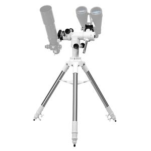

Cumpar urmatoarea montura sau ceva similar de la concurenta https://www.astroshop.ro/azimutala-fara-go...az/p,33076
Sunt interesat si de capul monturii, fara trepied, in cazul in care cineva doreste sa-l vanda in felul acesta.
Montura trebuie sa fie intr-o stare buna, fara urme de rugina. Nu sunt interesat de monturi DIY.
Intentia mea este sa pot folosi la potential maxim binoclul Celestron 20X80 din dotare si o viitoare luneta fara sa cumpar doua monturi separate.

Vreau sa le folosesc pe rand, fara sa fiu nevoit sa cumpar doua monturi.
Montura din linkul de mai sus nu este stabila cu doua instrumente, este vrajeala de marketing sau cum?

Daca esti yoghin merge, altfel mai greu ... sa pui binoclu mare pe ecuatoriala si apoi sa te scalambai ca o maimuta sa ajungi la oculare in tot felul de pozitii nefiresti eu nu am mai auzit ...
Montura indicata de tine in primul link sustine instrumentele mai ferm decat orice ecuatoriala ...
Am pus pe ea acromatul mare de 120mm si nici nu-l simtea iar pe EQ5 vibra de il gasea Evil or Very Mad Evil or Very Mad

Si cind te uiti la zenit sau foarte sus prin binoclu , dar si luneta , nu trebuie sa te bagi sub trepied daca reusesti sa il orientezi ? (iar 13kg pe fiecare parte cred ca e greseala) .

Nu prea cunosti montura ... partea care sustine binoclul are suruburi de blocare/relaxare si pe elevatie si pe azimut. Daca le deblochezi poti sa urci sau sa cobori cu binoclul fara ca luneta sa faca vreo miscare. La fel pe azimut, poti sa fandezi stanga/dreapta cu binoclul si luneta sa ramana fixa. Montura are si parghii de blocare/relaxare generale cu care poti aduce instrumentele pe orice pozitie in ambele axe.
Chestia cu privitul la zenit e valabila si la ecuatoriala. Si da, chestia cu 13 kg e gresita sau poate e conditionata de panarama aia de trepied. Pe unul suficient de solid sunt sigur ca poate duce 25kg pe fiecare parte fara probleme.
