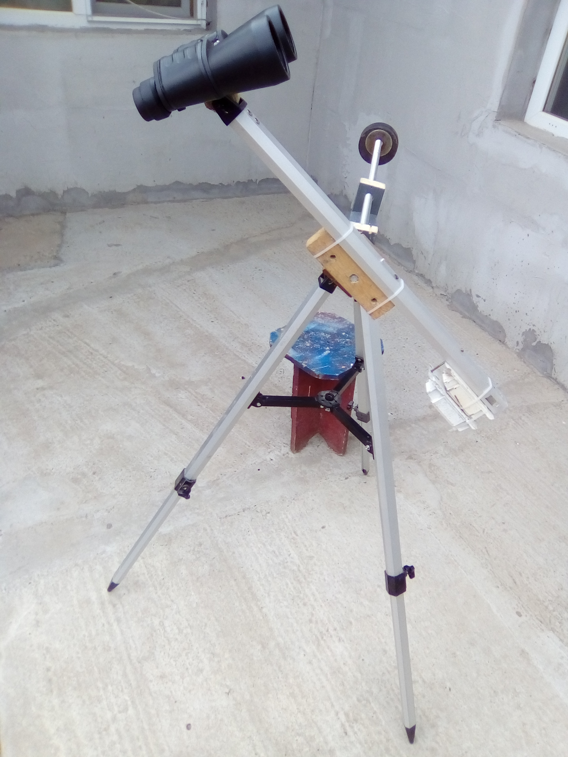

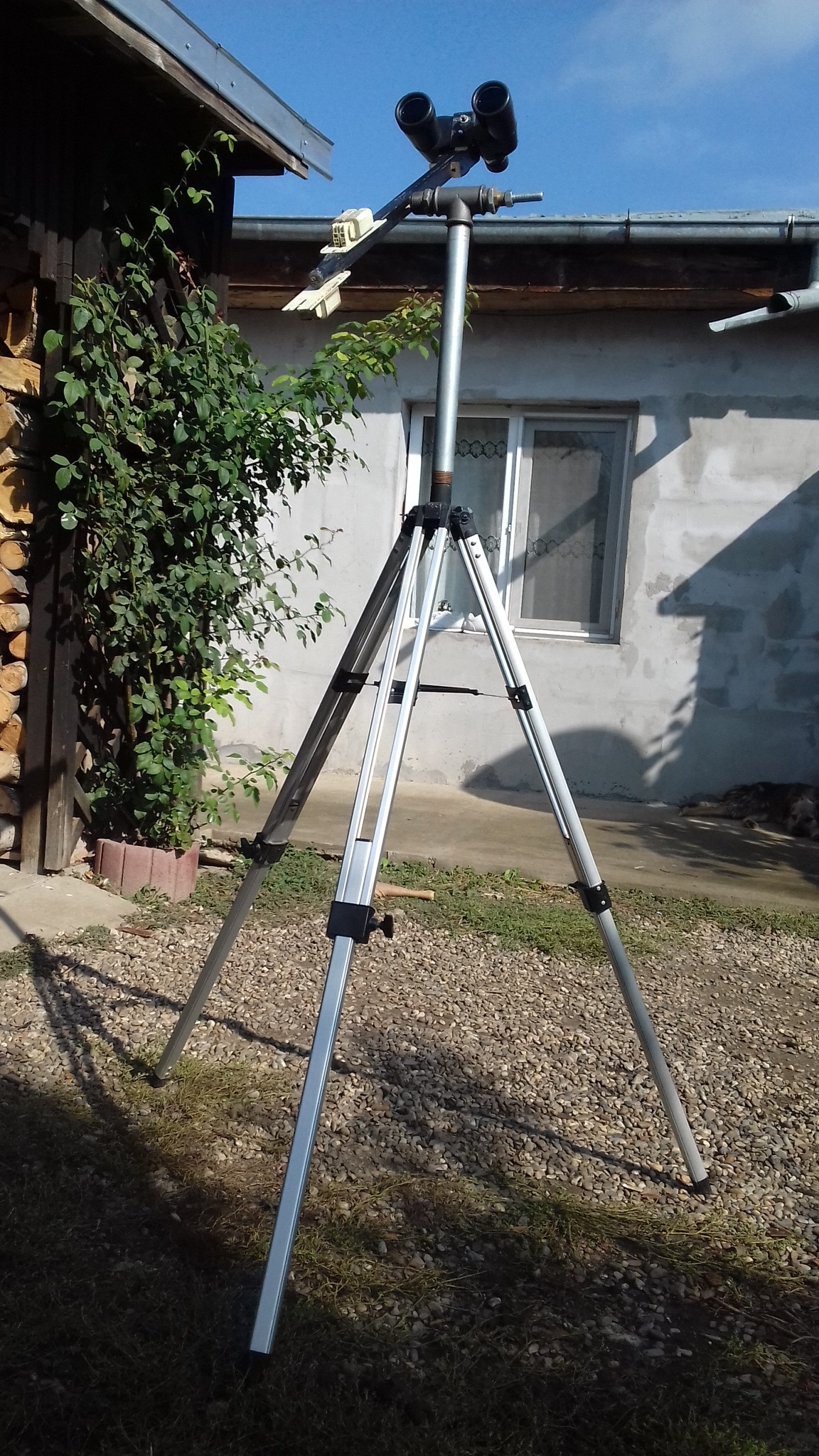

Salutare tuturor.
Săptămâna aceasta am construit o montură tip "pârghie" pentru binoclul Bresser Hunter 10x50, dintr-un tripod de la luneta Bresser 60/800mm,care stătea degeaba prin magazie și câteva piese din lemn,o bară filetată M12, o parte de la un picior de la un alt trepied, câteva piulițe
Montura se comportă bine,e relativ comodă și ușor de folosit,e mai simplu de construit decât o montură tip paralelogram pentru binoclu. Am construit-o pentru că în ultimul timp nu prea mai foloseam binoclul, imaginea tremura când îl țineam in mână, mai ales la stele duble era nasol, într-o seară am vrut să rezolv steaua Mizar din Ursa Major și nu reușeam să mențin stabil binoclul in mână.

Felicitari pentru montura, o sa te ajute destul de mult. Lipsa tremuratului o sa te ajute sa vezi si stele mai slabe, nu doar dublele mai stranse. In plus, o sa iti fie mai usor sa consulti o harta.
Mizar are o separatie de 14 secunde, parca. Banuiesc ca de la 20x in sus e mai usor de separat. La 10x mie nu mi-a mers.

Felicitari pentru constructie , cu siguranta te va ajuta!
O montura - parghie este mult mai simpla ca una paralelogram ,deci mai usor si mai ieftin de construit.
Banuiesc ca este si mai stabila deoarece are mai putin piese ,jocuri, articulatii.
Are un singur dezavantaj fata de montura - paralelogram : la montura parghie ,cand schimbi inaltimea binoclului fata de sol ,automat se modifica si altitudinea vizata.
Pentru mine acesta nu este un dezavantaj real,doar pisica ma insoteste la observatii , nu a manifestat deocamdata intentia de a pune ochiul la ocular... Very Happy
Cu binoclul 10x nu am reusit niciodata sa rezolv Mizar.
Doar cu BPC 20x60mm.

Mulțumesc mult pentru felicitări. Very Happy

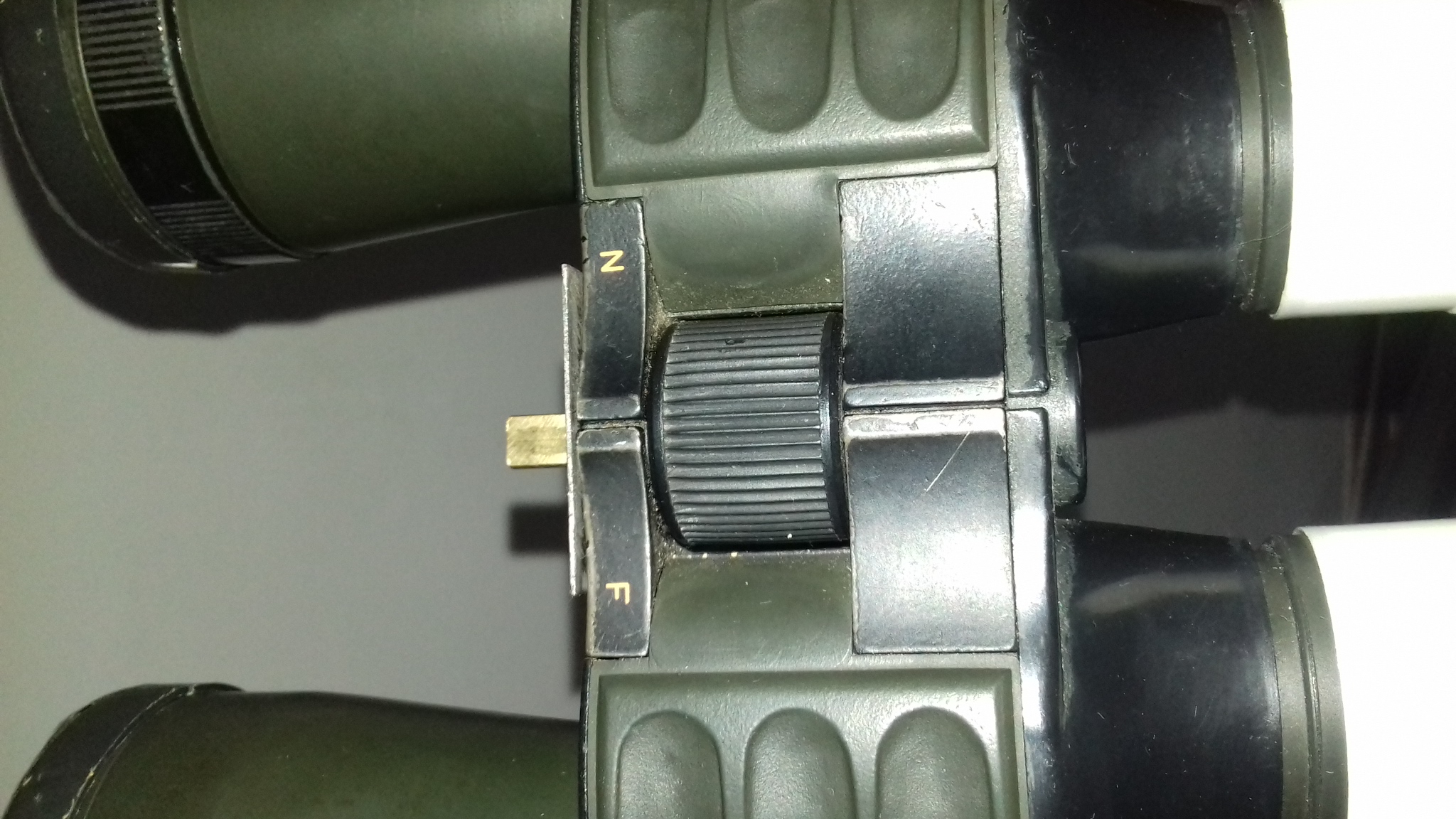

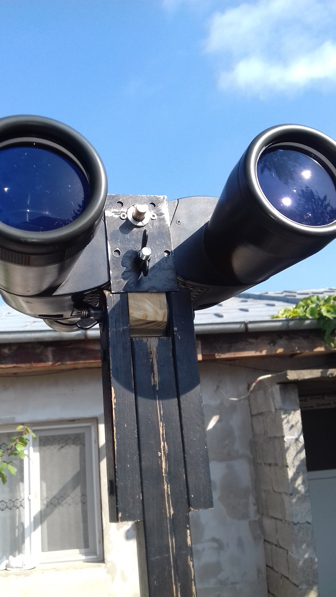

Am uitat să precizez că montura mai are încă o articulație, imediat sub binoclu, care permite reglarea înălțimii binoclului, fără să afecteze prea mult altitudinea la care se face observația pe cer. Se poate vedea in poza a treia și a cincea din mesajul meu de mai sus.In plus de asta am postat mai jos încă două poze cu pozițiile extreme ale binoclului și a pârghiei monturii.
Poate nu o-i rezolva steaua Mizar,dar sunt multe alte stele duble și multiple , plus Luna, obiecte DSO de observat cu binoclul, senin să fie, căci în ultimele trei-patru zile, seara a tot fost înnorat aici la Brăila. Smile

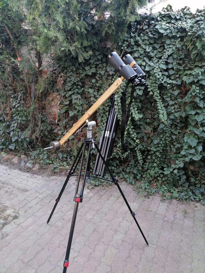

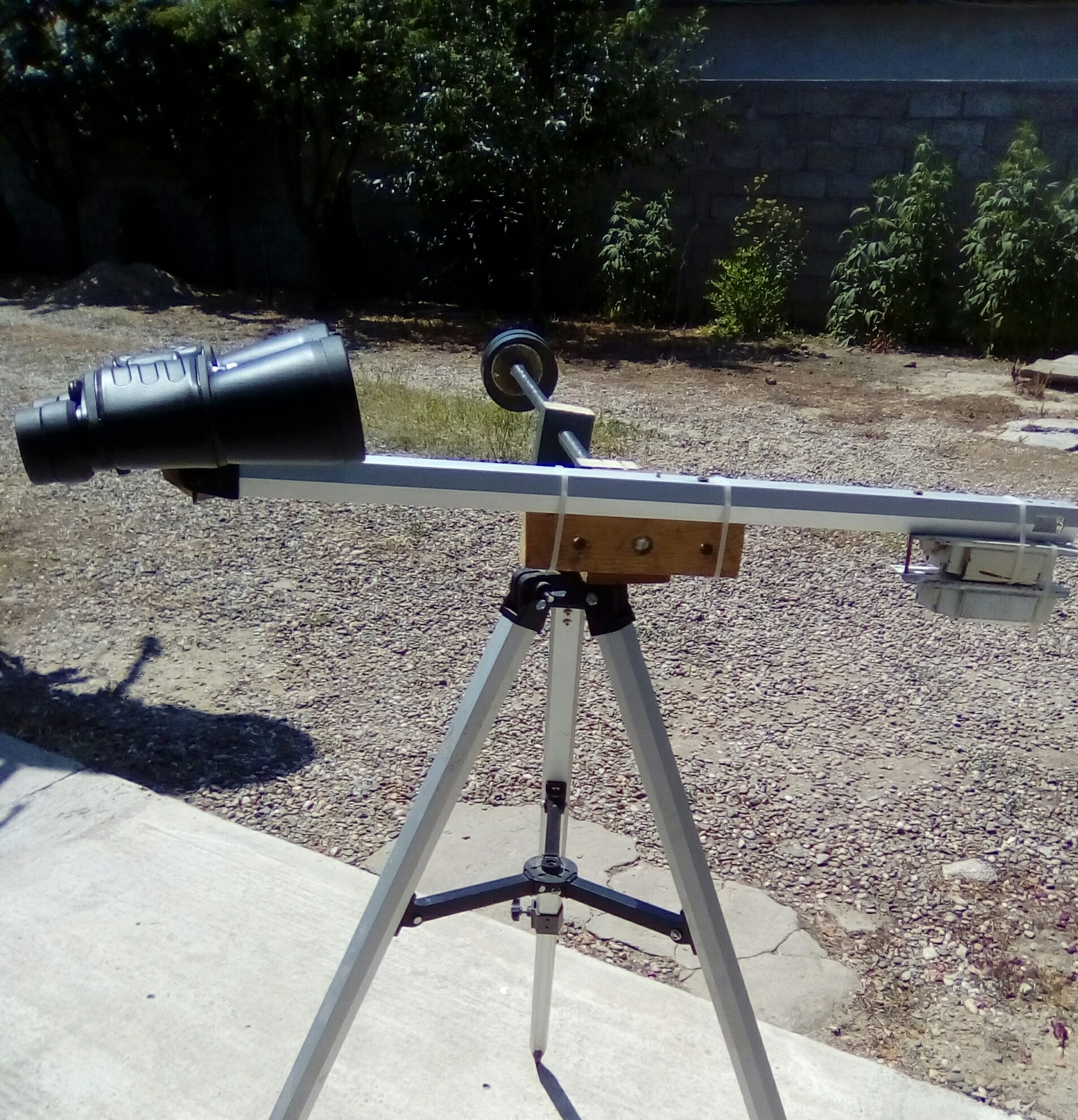

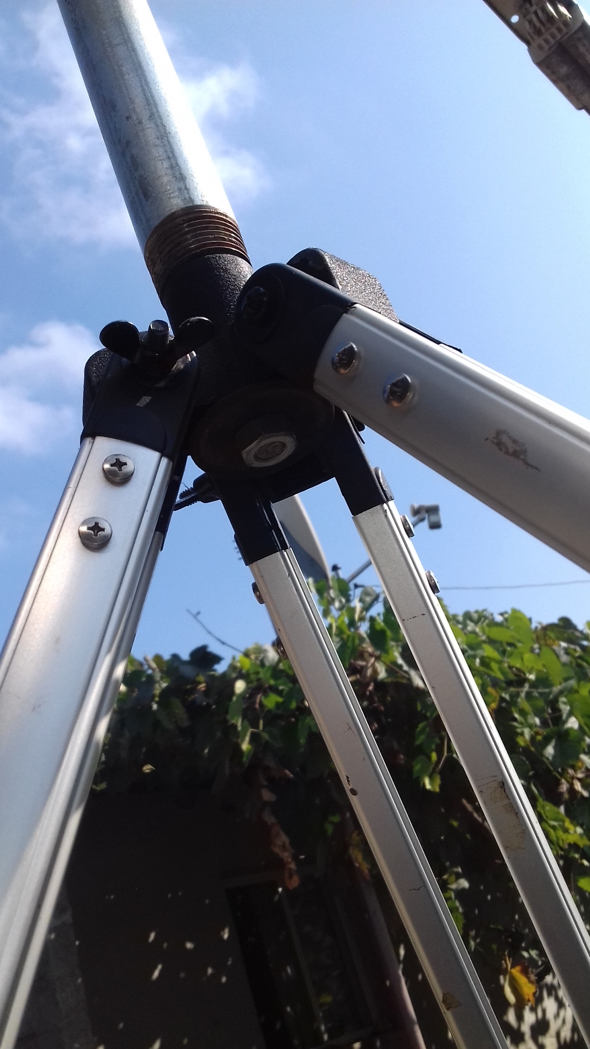

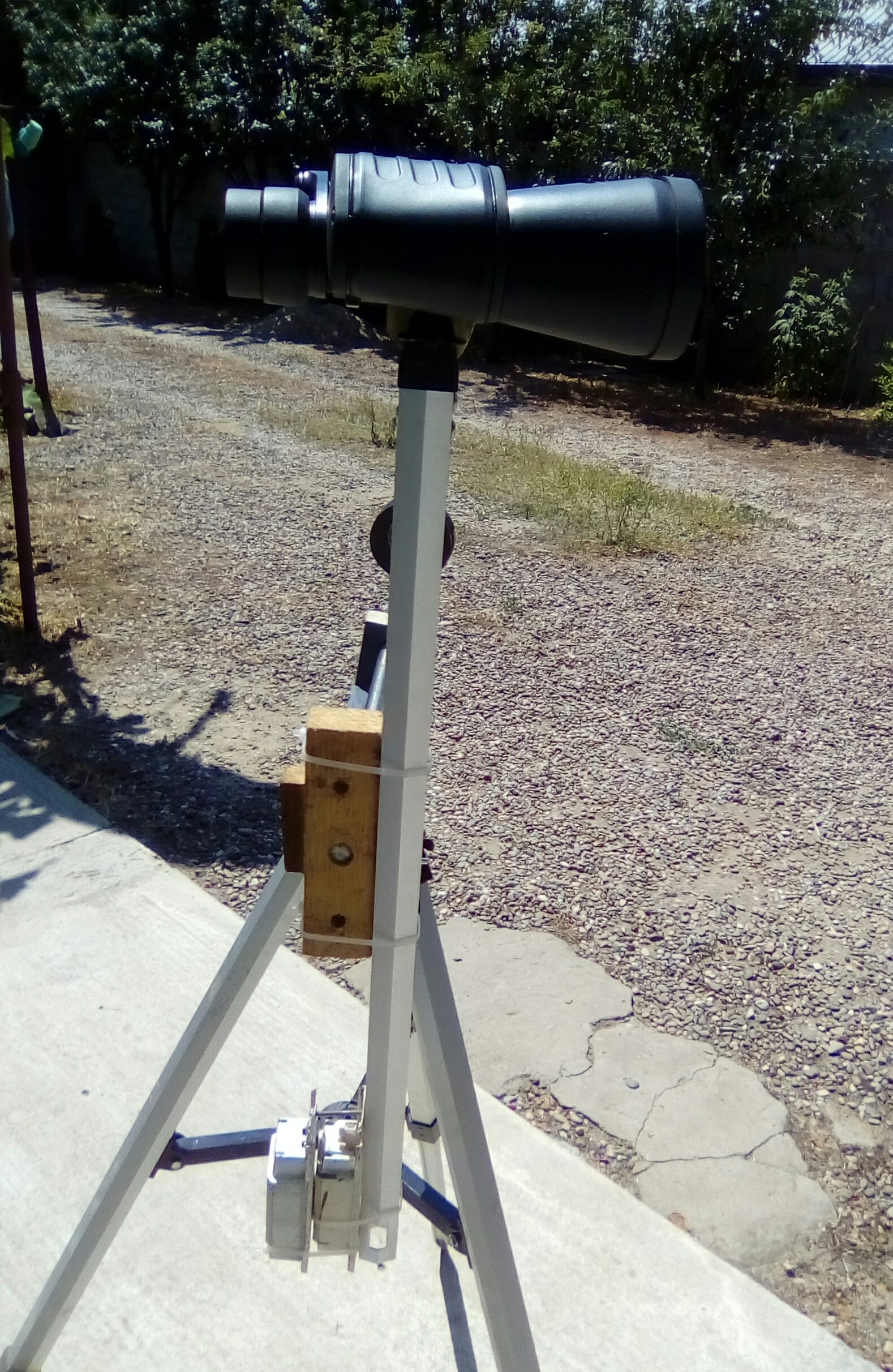

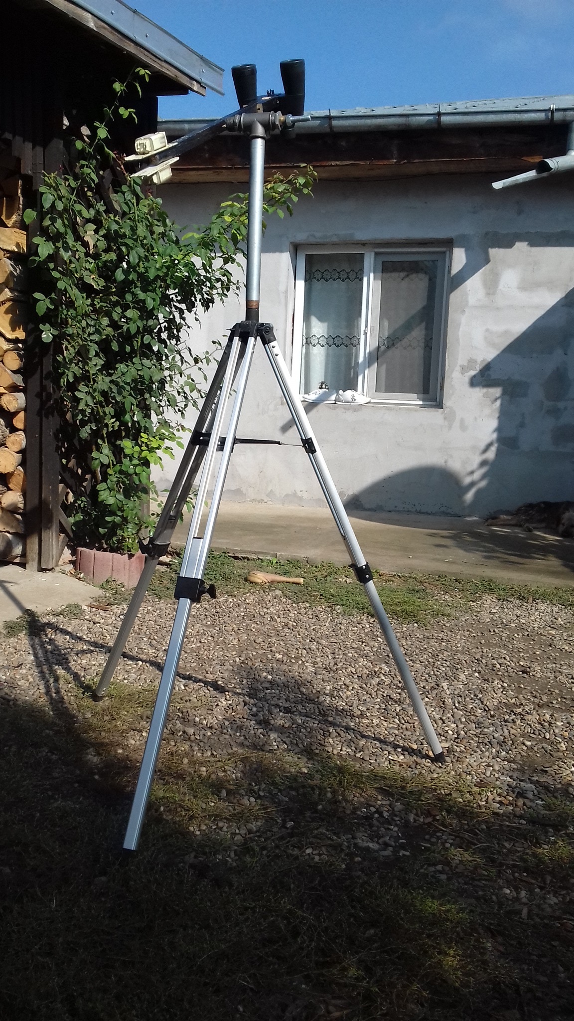

Prezint o varianta noua de montura tip parghie pentru binocluri, ce am construit-o ieri si astazi din resturi , ce mai aveam eu prin magazie, ramase de la montura EQ1 sau alte monturi. Wink
Am folosit picioarele din aluminiu de la montura EQ1 (care acum are picioare din lemn mai groase si mai rigide), o piesa superioara de fixare a picioarelor si a furcii de la o alta montura alt-azimutala (cea cu care a venit newtonianul de 76mm cand l-am cumparat ) , o teava din fier lunga de 0,5m cu diametru de un tol si un teu de un tol , precum si o parte dintr-un picior de lemn de la montura cu care a venit newtonianul de 76mm (montura respectiva avea un picior fracturat, asa ca nu o mai foloseam, reflectorul de 76mm il montez fie pe montura EQ1, fie pe montura Bresser mai buna), pe care am fixat binoclul Bresser Superfocus 10x50.

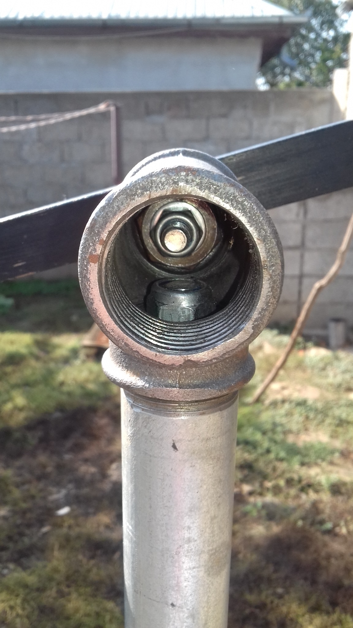

Am fixat teava din fier de trepied cu o tija M10 care am introdus-o prin interiorul tevii,tija fiind fixata cu 2 piulite si 2 saibe, una dintre ele venind in interiorul teului (fitingului in forma de T) impreuna cu una din piulite, avand diametrul putin mai mic decat diametrul exterior al tevii, incat sa nu atinga filetul interior al teului, ca acesta sa se poata roti pe azimut fara probleme, cealalta saiba, impreuna cu cealalta piulita fiind montate sub piesa in care vin fixate si picioarelele trepiedului, in felul acesta teava este bine prinsa de trepied.
Mai departe, batul din lemn provenit de la un picior de la montura alt-azimutala, l-am fixat cu un surub M10 lung de 100mm si 2 piulite M 12, folosite pentru centrarea surubului, de un niplu de un tol care vine infiletat in teu , prin intermediul acestuia binoclul se poate roti pe altitudine. In cealalta parte a teului am montat un alt niplu reductor, cu un surub M12 pe post de maner pentru a usura reglajul azimutului.
In partea superioara a batului am facut o mica furca cu partile laterale provenite de de la acelasi picior de la montura alt-azimutala, in care vine prinsa o alta piesa din lemn, printr-un surub M 6, constituind o articulatie prin care se poate roti suplimentar binoclul pe altitudine, pentru o comoditate mai buna in timpul observatiilor.

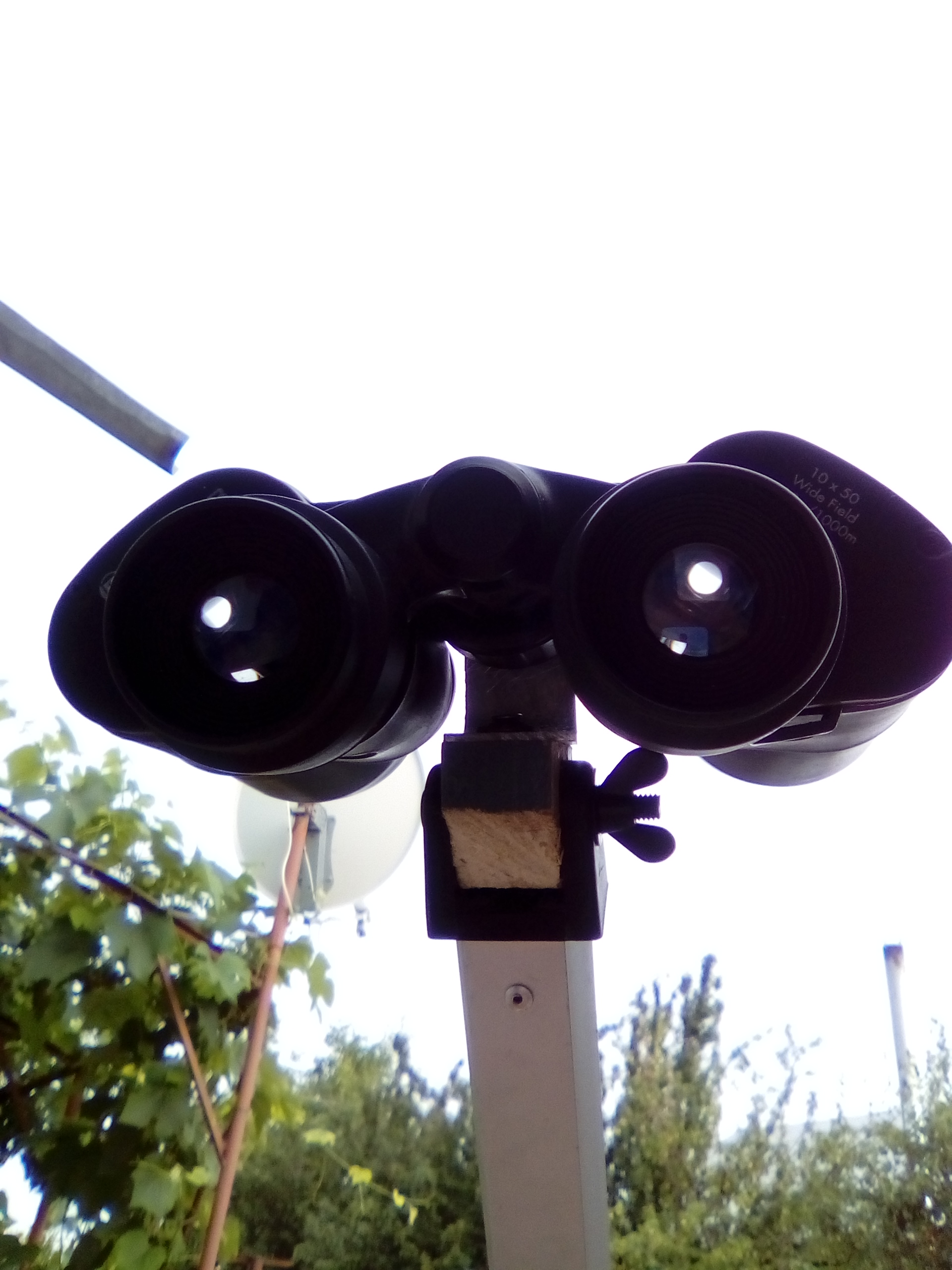

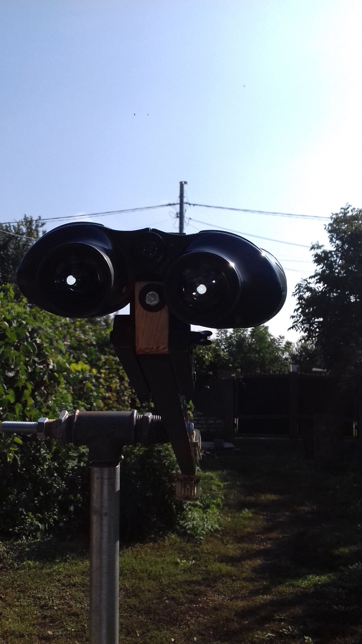

De acea piesa din lemn am prins binoclul printr-o bucata de tabla,care e prinsa de piesa din lemn cu un alt surub M6 ,iar de binoclu, cu 2 suruburi mici, M2, caci binoclul respectiv in mod normal nu este prevazut cu prindere pentru trepied, asa ca a trebuit sa gasesc o modalitate de prindere, inlaturand capacul din plastic care venea prins pe balamaua binoclului, acolo unde in mod normal la alte binocluri venea o gaura cu filet pentru prindere pe trepied, la acest binoclu este un ax care are legatura cu sistemul de focusare, si a trebuit sa dau o gaura mare, de 13mm in tabla de fixare, prin care sa treaca atat acel ax cat si bucsa din jurul lui, plus inca 2 gauri laterale prin care sa treaca suruburile cu care era prins acel capac de plastic, care acum au rolul de prindere a binoclului pe montura.
Cand dau jos binoclul de pe montura ,nu desfac cele doua surubele mici, ci surubul M6 prin care este prinsa bucata de tabla de restul monturii, numai desfiletand piulita tip fluture cu care este prinsa.
Pentru echilibrarea batului din lemn pe care vine fixat binoclul am folosit 2 balasturi de neon pe post de contragreutati, pe care le pot rasuci in asa fel incat sa pot modifica centrul de greutate in functie de pozitia binoclului.
Abia astept sa se imbuneze vremea, sa fac porba la noua montura. Smile
Cam rar am facut observatii cu binoclul, tocmai din cauza ca tinut in mana imaginea cam tremura, iar vechea montura facuta in 2018 era fragila si cam joasa. Acum montura noua are o inaltime suficient de mare, reglabila din picioarele trepiedului, mult mai potrivita observatiilor cu binoclul, mai ales in apropiere de zenit unde e mai dificil de privit cu binoclul.

Se vede clar ca e mai buna decat vechea montura. In primul rand ca nu mai ai doua brate cu contrageutatii ci doar un singur brat + ca este mai inalta. Merita sa pui acum si un binoclu mai "fioros" pe ea! Spor la observatii!

Foarte tare, felicitări!
Pentru că centrul de greutate este destul de înalt există riscul să se răstoarne accidental, dacă lovești picioarele trepiedului noaptea. Nu ar fi bine deloc pentru binoclu să ia o trântă... Îți recomand să îl cobori agățând de tija centrală a trepiedului o greutate echivalentă cu cea de sus, de exemplu ai putea pune un săculeț cu nisip sau un PET de 1.5-2L cu apă, din acelea cu mâner. Astfel se va îmbunătăți și stabilitatea și se vor reduce și vibrațiile cauzate de picioarele subțiri și înalte. Cool
De asemenea, aș înlocui sistemul de fixare al plăcuței pe binoclu. Șuruburile M2 sunt prea mici pentru sarcina pe care o au de suportat. Există riscul să cedeze mai devreme sau mai târziu. Cel mai bine este să pui un colier pentru țevi subțiri sau să confecționezi unul potrivit , pe care îl strângi în jurul axului central și pe acela să-l fixezi pe suport.

Multumesc pentru felicitari. Very Happy
E buna ideea cu sticla cu apa atarnata de trepied pentru coborarea centrului de greutate, azi o sa fac o incercare. Cred ca ar fi bun si la montura Bresser o astfel de metoda de coborare a centrului de greutate. Smile
In privinta fixarii binoclului ,din pacate nu am cum sa prind colier pe axa balamalei, din cauza felului in care este construit binoclul, nu am cum sa bag colier pe langa tamburul de reglaj focus, care este amplasat de-a lungul axei balamalei si este destul de mare, ocupand tot spatiul dintre balama si corpurile cu prisme ale binoclului. A putea prinde binoclul doar in lungul balamalei cu clipsuri de un suport ceva mai mare sau sa prind binoclul cu totul cu clipsuri mai lungi de o placa din lemn de dimensiunea binoclului.

Da, e buna si aceasta idee, dar mie m-a venit o alta idee; sa mai pun inca o bucata de tabla si in partea dinspre ocular si sa le prind intr-o bucata de lemn ce va veni pe dedesubtul balamalei binoclului,fixata de montura, iar deasupra cu doua suruburi lungi M3-M5x50mm, care sa vina pe deasupra balamalei binoclului, de-a lungul axei balamalei si sa prinda bucatile de tabla, in felul acesta binoclul va fi fixat bine si voi putea renunta la acele surubele M2 care intr-adevar nu sunt suficient de rezistente si sigure pentru fixarea binoclului. Smile
Aseara am facut proba la montura parghie si se comporta relativ bine, vibreaza, dar mai incet, insa daca o sa-i pun si o greutate de trepied montura o sa vibreze si mai slab si o sa fie mai bine. Oricum este mult mai bine la observatii acum ,mai ales cand ma uit cu binoclul in apropiere de zenit, mai sus de 60 grade fata de orizont, caci nu mai trebuie sa tin binoclul in mana, este mult mai confortabil .
Am observat aseara steaua Mizar din Ursa Major si s-a vazut de forma alungita, cu greu se distingea aspectul de "8", cu componenta secundara spre vest de steaua principala, cel putin asa mi s-a parut mie. Smile Cand tineam binoclul in mana, Mizar se vedea ca o stea simpla, ce tremura din cand in cand.

Aha, în acest caz cred că cel mai simplu și solid este să faci un jug din lemn care să cuprindă ambele tuburi ale obiectivelor, ca jugul de la carul cu boi.

Sa stii ca exact la asta ma gandeam si eu ieri sa-i propun Very Happy dar m-am luat cu treaba si am uitat sa mai pun raspunsul. Si cred ca ar fi mai rezistent decat suportul de smartphone, care e si el calculat sa reziste la greutatea unui telefon, nu la cea a unui binoclu - cel pe care-l are Iulian nu e tocmai usor, comparat cu telefonul. O placa de stratificat de 18mm, sau chiar lemn masiv, gaurit cu carota (parca in jur de 40mm are in zona de prindere pe corpul prismelor), apoi evazat cu raspelul si finisat la smirghel, fie dintr-o bucata, fie din doua (taie placa cu bomfaierul, ca sa poata demonta mai usor) si prinsa de bratul monturii upgradate pe care ne-a aratat-o, ar trebui sa fie la fix
