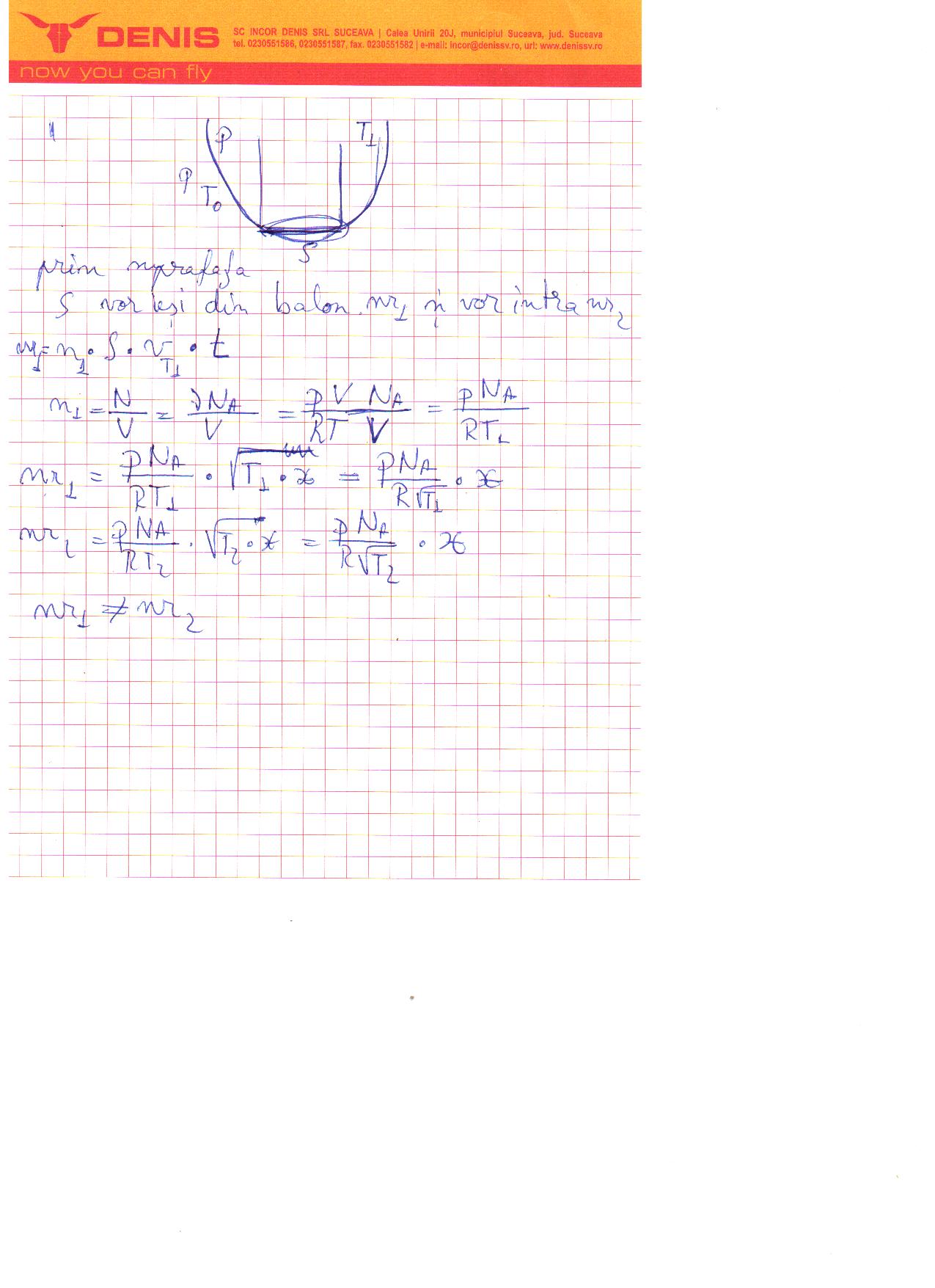

MesajTrimis: 10 Dec 2007 18:43 Download mesaj
Domnule RaduM , faceti afirmatii fara acoperire . Va rog demonstrati , pentru ca eu va demonstrez ca daca presiunile sunt egale avem flux de gaz pentru ca temperaturile sunt diferite si .
In fine , pana la urma e p1/sqrt(T1) =p2/sqrt(T2) , greseala de tipar.

MesajTrimis: 10 Dec 2007 20:36 Download mesaj
Ce ne facem că avem și presiuni egale și flux de gaze când într-o parte, când în alta!!! Temperaturile sunt sigur inegale pentru că balonul trebuie să zboare!

MesajTrimis: 10 Dec 2007 21:20 Download mesaj
Mi se pare foarte logic ca balonul sa zboare dat. fortei arhimedice , fluxul care intra fiind egal cu cel care iese (presiunile diferite in acest caz , indeplinind conditia sus mentionata) . Daca nu era data la nationala nici nu mai intrebam , o luam ca o neglijenta din partea propunatorului , dar asa , ma intreb cum oare nu a gandit nimeni ca mine si nu a facut apoi contestatie ??

raduM
Data inscrierii: 13 Noi 2006
Mesaje: 1159
Localitate: Romania
MesajTrimis: 10 Dec 2007 22:35 Download mesaj
De acord cu tine. Cine nu face asta? Laughing Dar te rog sa te mai gandesti inainte de a face tu o astfel de afirmatie.
Cu alte cuvinte... te rog sa nu ma confunzi cu vre-un cadru didactic de la clasa ta. Mai stai și cujetă o târă.

C_Ovidiu
Data inscrierii: 09 Iul 2007
Mesaje: 54
Localitate: Suceava
MesajTrimis: 11 Dec 2007 14:37 Download mesaj
V-ati suparat degeaba .
Ca faceti afirmatii fara acoperire e adevarat , chiar daca aveti dreptate in ce spuneti sau nu . Eu dupa cum se vede am postat si demonstratia .
Ce conteaza rangurile si pozitia ? La ce ma ajuta pe mine o afirmatie nedemonstrata , venind de la un doctor chiar ?
Daca va deranjez puteti foarte frumos sa nu-mi mai raspundeti si ma indoiesc ca voi mai posta prea des. Dar daca tot va faceti timp sa raspundeti de ce nu vreti sa demonstrati ceea ce ziceti , ca nu va ia mai mult de 5 minute ?
