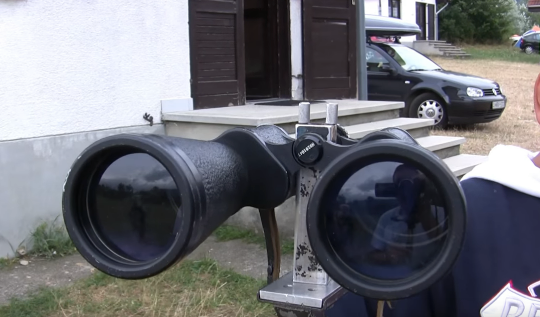

''Csillagos Pisti'' a procurat o jumatate de binoclu Tento 20x60mm.
Mi-a scris ca il prinde in montura cu coliere de genul celor din linkul de mai jos :

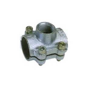

am sa il prind cumva pe axul central. Ori cu ceva colier de care spune dl. Mircea ori ceva ca in link. Dau o fuga la dedeman sau brico si vad ce gasec Smile
http://helmat.ro/colier-bransare-etansare-...-3-4.html.
Asta din link imi place ca ar putea ramane permanent pe binoclu, iar la utilizare se poate prinde cu surub.

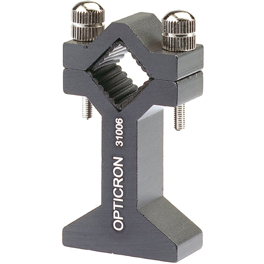

Am separat discutia despre sistemul de prindere al binoclului pentru a putea fi mai usor gasita si de alti constructori ce se afla in cautarea unei astfel de solutii.
Apropo, sistemul original de prindere pe axul central folosit de rusi pentru binoclurile mai mari seamana cu un carlig de rufe putin modificat Smile

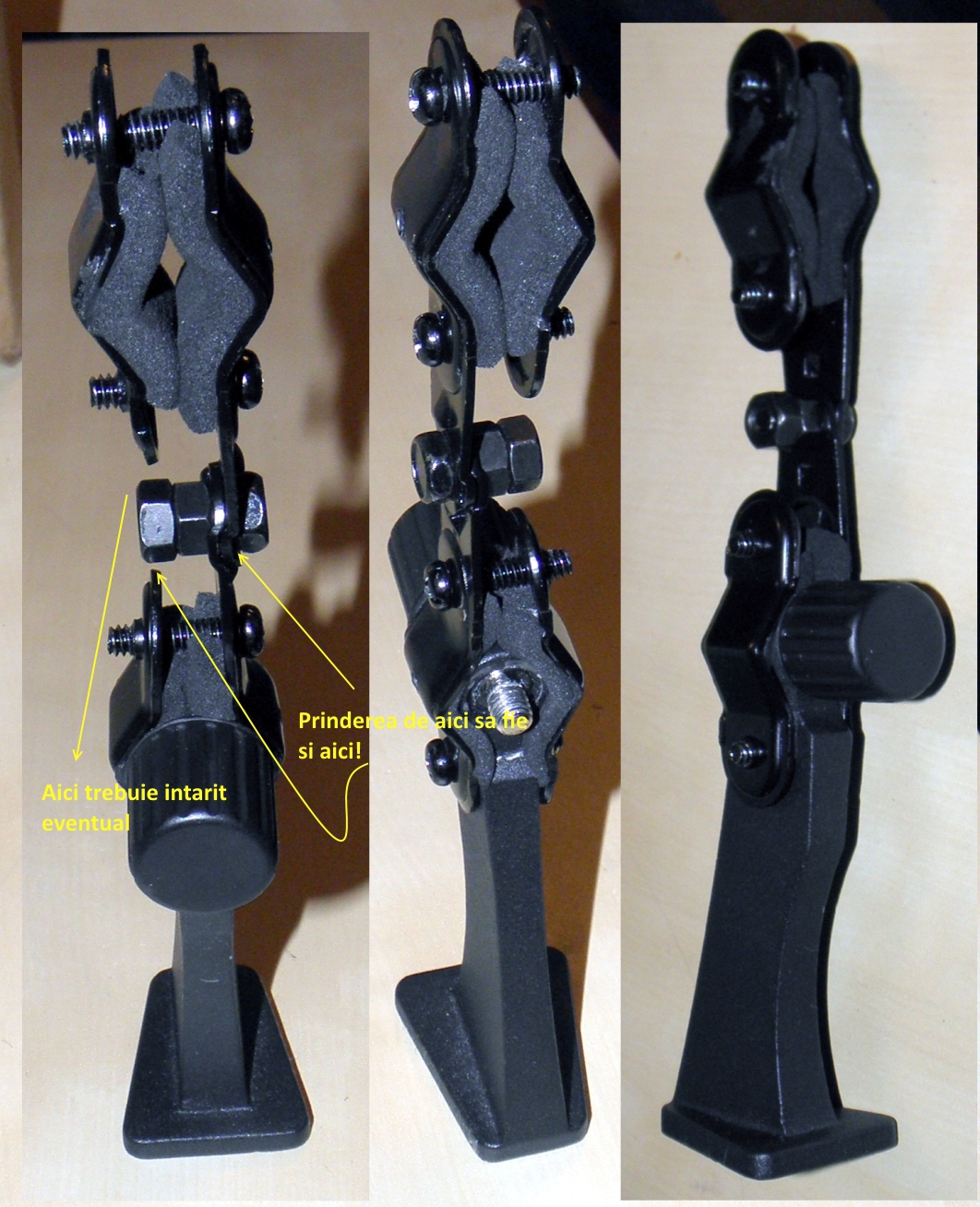

Si aici ceva foarte ieftin:
http://www.astronomy.ro/forum/viewtopic.php?p=131473

Mersi Dbird. Stiam ca am vazut eu candva pe forum un sistem de pridere "dinam". Asta era Smile

MesajTrimis: 19 Ian 2018 13:08 Download mesaj
Nota:
Sistemul se poate intari daca se dubleaza numarul de elemente de dinam cumparate, astfel incat in zonele in care exista surubul sa fie doua bride de prindere. Se elimina si mai bine ocilatiile.
Cam asa ceva ...

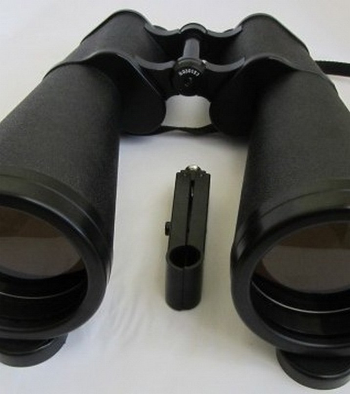

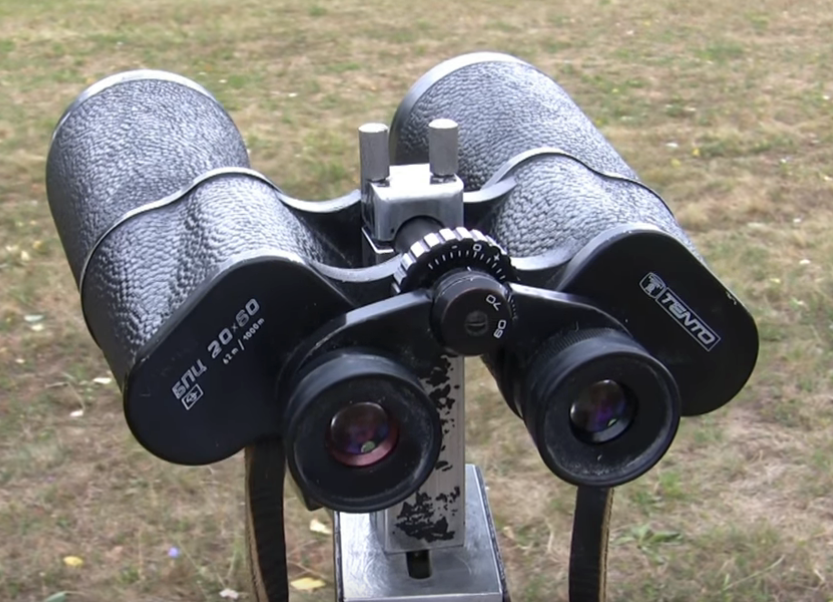

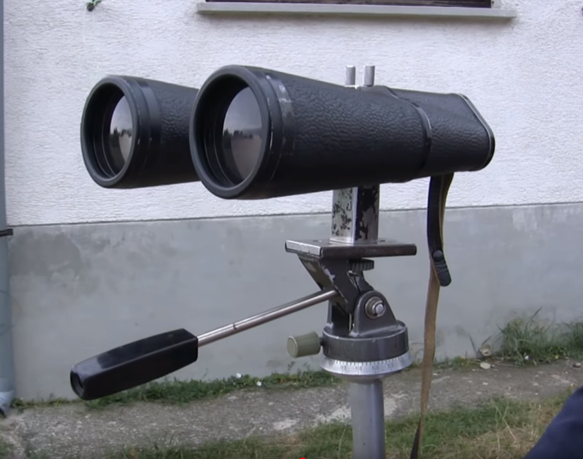

MesajTrimis: 06 Aug 2019 11:02 Download mesaj
am gasit solutia ideala
 Marime fisier:  762.32 kb
 Vizualizat:  de 7423 ori
 Marime fisier:  790.09 kb
 Marime fisier:  638.87 kb
__________________________
T Newton Omegon 203/1000
T Newton Orion 305/1500
L Bresser Skylux 70/700
L Celestron 102/500
saiph
Data inscrierii: 19 Sep 2007
Mesaje: 2300
MesajTrimis: 06 Aug 2019 11:09 Download mesaj
Foarte tare Smile
Aveam si eu odata un binoclu care avea tija pe centru si nu-l puteam monta altfel pe trepied. Ii facusem un suport similar din placi groase de textolit. Poate reusesc sa-i fac o poza diseara - isi aduce un pic cu solutia prezentata de tine, doar ca e pe alt format.
