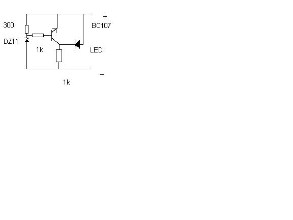

Uite aici o schema putin mai complexa dar care lucreaza cu precizie buna si ledul se aprinde cind bateria a scazut sub 11.5v
 Marime fisier:  8.31 kb

Daca nu se vede bine salveaza fisierul.

Vezi ca tranzistorul e BC 177 PNP si nu BC 107 NPN cum apare pe schema
