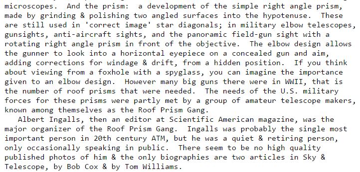

Ajutorul neasteptat pentru aliati a venit partea unui clan restrans din randul astronomilor amatori ,cei pe care noi ii numim ''ATM-isti'' .
In SUA ,de pilda , Albert Ingalls a format asa-numita ''Roof Prism Gang'' in care amatorii colaborau intre ei si cu autoritatile in producerea de prisme necesare echipamentelor optice militare.
Atasez o captura de ecran dar intregul articol intitulat ''Albert Ingalls and the Roof Prism Gang'' se gaseste aici ,pe situl lui Peter Abrahams :
http://home.europa.com/~telscope/rfprmgng-pa.txt
Asadar vedem ca un grup de ATM-isti avansati ,cu experienta si pasiune in prelucrarile optice, a avut o contributie si importanta strategica in castigarea unui razboi mondial.
In fond, ce sa faci cu un tun fara aparat de ochire ?
Fara ATM-isti , acele guri de foc ar fi ramas oarbe.

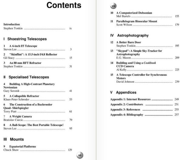

Cartea ''Amateur Telescope Making'' ,editor Stephen F. Tonkin , poate fi descarcata gratis si perfect legal de aici :
https://archive.org/details/AmateurTelesco...+telescope
La fel si volumele I si II din legendarele ''ATM Book'' , editor Albert Ingalls :
https://archive.org/stream/in.ernet.dli.20...9/mode/2up
https://archive.org/stream/in.ernet.dli.20...7/mode/2up
Atasez capturi de ecran cu cuprinsul fiecarei carti.

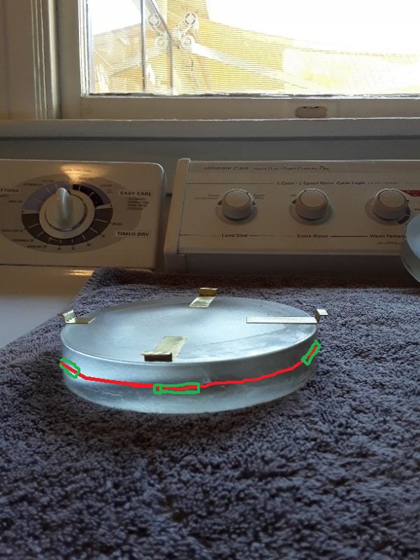

MesajTrimis: 24 Feb 2018 02:40 Download mesaj
Buna seara.
Nu sunt eu chiar asa experimentat in ale opticii, dar poate va dau o idee.
Clipsurile sunt bune cum sunt ele, dar cred ca pot fi prinse in afara campului oglinzii principale, si anume sa se prinda de un canal circular sau o serie de canale taiate pe un diametru undeva la mijlocul inaltimii oglindii principale.
Astfel se pot utiza clipsurile existente care se vor prinde "mai jos".
Cred ca un inel distantier poate compensa pentru faptul ca am ridicat oglinda principala, si apoi, bineinteles, trebuie repozitionat ansamblul corespunzator ca sa corespunda distantelor optice.
Prelucrez o poza ca sa vedeti ideea (in urmatorul post).
Toate cele bune si cer senin
mns
Data inscrierii: 29 Mar 2016
Mesaje: 247
Localitate: Pitesti
MesajTrimis: 24 Feb 2018 13:05 Download mesaj
cu rosu canal circular sau cu verde canal pt asamblare (in tamplarie) tip biscuite.
 Marime fisier:  127.34 kb
 Vizualizat:  de 10653 ori
Mesaje: 3771
MesajTrimis: 24 Feb 2018 14:14 Download mesaj
cum faci canalul in sticla care nu e tamplarie ?
