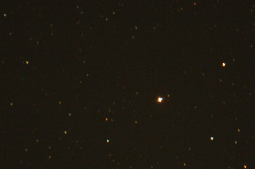

Salut, de ce credeti ca focalizeaza asa acest obiectiv foto?
https://www.youtube.com/watch?v=NtUKr1By9aY
Modelul este acesta: https://www.walimex.biz/500-63-DX-DSLR-Mirror-Canon-EF-white
Testul este facut la -4 grade.

Cred si eu ca este decolimat. Nu cunosc constructia lui, dar nu cred ca se poate face mult. Pe plan fotografic, din experienta mea, doar variantele rusesti MTO se ridica la anumite standarde. Si varianta Olympus Zuiko Mirror 8/500 cica e foarte buna, dar la pretul la care se vinde nu am avut parte.
Mesaje: 6229
MesajTrimis: 28 Dec 2016 11:30 Download mesaj
Seamana foarte mult cu un astigmatism indus de pozitie avand aparenta unei come care se dezvolta ortogonal in intra/extra focus.
Problema poate fi generata ori de un defect de fabricatie (una dintre lentile sa aiba suprafetele neparalele) ori de asezarea defectuoasa (neperpendiculara pe axa optica) a unui element optic (inclusiv oglinda principala).
Daca focalizarea obiectivului se face prin rotatia partii mobile atunci defectul trebuie cautat la elementele fixe iar daca se face prin translatie (putin probabil) atunci poate fi suspectat oricare element.
Ar fi bine sa schimbi obiectivul daca este posibil.

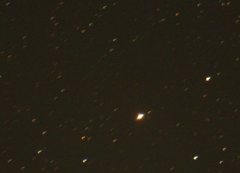

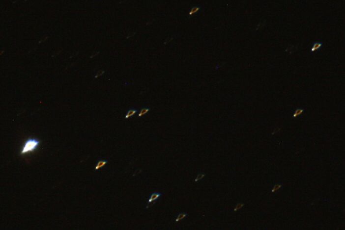

Cateva poze facute cu el in ordine cronologica.

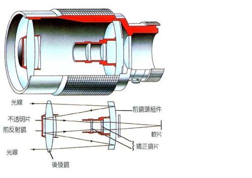

Nu are legatura Catalin, multe obiective asemanatoare cu al tau folosesc asa numita mangin-mirror, adica oglinda aluminizata pe spate (vezi imaginea de mai jos).
La tine este vorba de o asimetrie ortogonala la focalizare si am spus anterior caror factori se poate datora. La fel de bine o tensionare asimetrica a acestei mangin-mirror poate duce la rezultatul vazut in testele tale. Ar fi ok daca ai avea o stea artificiala pentru teste.
