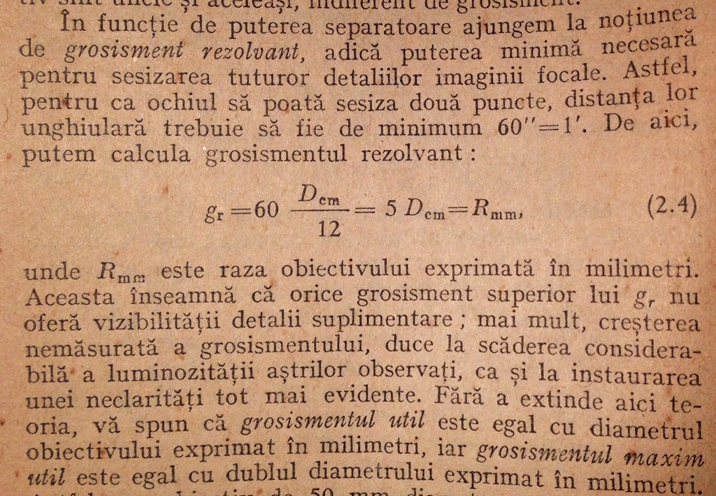

Nu sunt interesat sa fac nici polemica, nici sa am dreptate, am spus mai sus cum interpretez eu grosismentul rezolvant in baza celor citite in carti. Fiecare este liber sa-l interpreteze cum vrea.
Exista o diferenta totusi intre grosismentul util si cel maxim util. Ca sa nu mai adaug comentarii inutile pun o imagine din Laboratorul lui Alexescu:

Presupunerea gresita este ca ochiul poate rezolva doua puncte aflate la 1', in orice conditii. Realitatea este un pic diferita, altfel n-ar mai fi nevoie de "grosismentul util". Testele lui Danjon nu se refera la distanta dintre doua puncte, ci la distanta dintre o linie neagra si un alba (sau latimea unei linii, are aceeasi valoare), in functie de contrast la un nivel de iluminare ridicat, in laborator. Acea definitie a "grosismentului rezolvant" devine inutila chiar si teoretic cand este vorba de stele duble sau detalii la contrast mai mic decat 100%.

nobody a scris:
Harrie Rutten si Martin van Venrooij sunt considerati destul de astronomi, opticieni si savanti pentru a posta si parerea lor despre "grosismentul rezolvant" ?
Nu stiu cine-i savant pe aici da baietii astia doi imi par oameni seriosi Smile
Te referi la imaginea de mai jos?
Daca da, atunci poti observa ca baza teoretica pleaca de la aceleasi relatii si valori. Sigur ca in practica nu vom intalni la tot pasul detalii de contrast maxim si este normal sa ai nevoie de grosisment mai mare pentru a rezolva un detaliu "mai dificil". Asta nu schimba cu nimic datele problemei. Nici macar faptul ca nu toata lumea are aceeasi acuitate vizuala ...

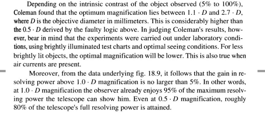

Uite ce expresie folosesc "baietii" cu cateva randuri mai jos: "the 0.5 D derived by the faulty logic above" Rolling Eyes

No, ce sa inteleg, ca te-am ofensat spunandu-le "baieti"? La urma urmei ce sacrilegiu am comis? Sunt sau au fost si ei niste astronomi amatori ca si noi, de ce n-am discuta de pe picior de egalitate?
OK, citatul dat e scos oarecum din context. Dau in imaginea de mai jos ideea in totalitate. Sincer concluziile lui Coleman mi se par trase mult de par, la 2,7D pierzi atata lumina ca nu mai vezi tu detaliu never ... In fine chiar nu vreau sa comentez asemenea afirmatii.
Cert e ca-si dau seama si ei de gogorita asta si la final o mai dreg din condei, cica la 1D te poti bucura de 95% din rezolutia obiectivului si chiar si la 0,5D de 80% din ea ...
In final eu imi pastrez ca baza logica de plecare relatia pe care am scris-o in primul post. Sunt constient deasemenea ca ocularul nu o va confirma de fiecare data dar nici nu o va infirma in stilul Coleman.
Cer senin si grosisment mare Smile

Tot "faulty logic" ramane cand spui ca rezolvi duble de 1" la 60x cu un telescop de 120mm si ca nu mai obtii detalii vizuale suplimentare peste acel grosisment. Dar ce vorbesc eu aici, iti urez sa rezolvi duble de 1' cu ochiul liber. Eventual scrie si niste carti despre. Succes. Laughing
