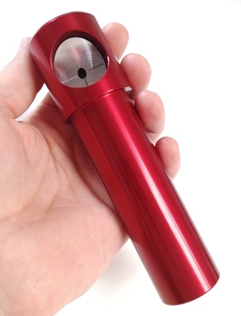

Titlul subiectului: Premium Cheshire Collimating Eyepiece
Acesta este colimatorul care l-am cumparat
 Marime fisier:  45.45 kb
 Vizualizat:  de 5902 ori
Mesaje: 9695
MesajTrimis: 05 Dec 2016 21:56 Download mesaj
Foarte frumos colimatorul! Smile Să-l folosești sănătos! Smile Și spor la observații! Nu te îngrijora dacă n-o să-ți iasă perfect din prima, e nevoie de multă răbdare și priceperea se obține muncind, nu poți arde etape.

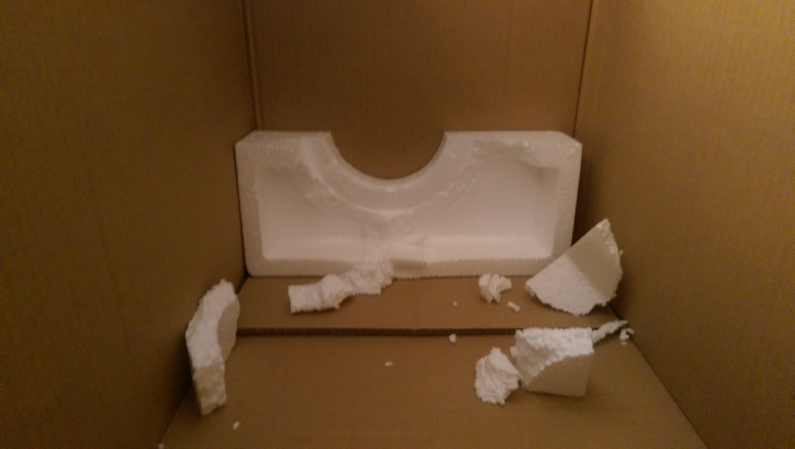

Titlul subiectului: Complicatii la colimare
Salut,
poate reuseste sa ma ajute cineva in legatura cu colimarea Smile Sad.
Incerc sa-mi colimez telescopul,am citit,m-am informat in legatura cu colimarea dar nu iese(poate sunt eu mai prost).
Atunci cand aliniez cercul de pe oglinda primara cu punctul din mijlocul colimatorului "crucea" colimatorului este in alta parte decat pe mijloc.Am incercat aproximativ jumatate de ora sa reglez oglinda si nimic,am incercat sa umblu la secundara dar suruburile sunt parca blocate.Tin sa precizez ca tubul opric a avut parte de soc destul de mare(dupa cum se vede in poza) de la transport.
Orice sfat este important pentru mine iar daca nu rezolv situatia trimit inapoi telescopul.
 Marime fisier:  975.12 kb
 Vizualizat:  de 5807 ori
Ultima modificare efectuata de catre Bogdan Isac la 10 Dec 2016 20:36, modificat de 1 data in total
Mesaje: 11250
MesajTrimis: 10 Dec 2016 20:35 Download mesaj
Incearca intai sa deblochezi secundara dar vezi sa nu strici suruburile.
Manualul meu de skywatcher are instructiuni foarte simple pt. colimare, nu il ai?
http://ca.skywatcher.com/upfiles/en_download_caty01424817556.pdf
Ultima modificare efectuata de catre valy la 10 Dec 2016 20:38, modificat de 1 data in total
