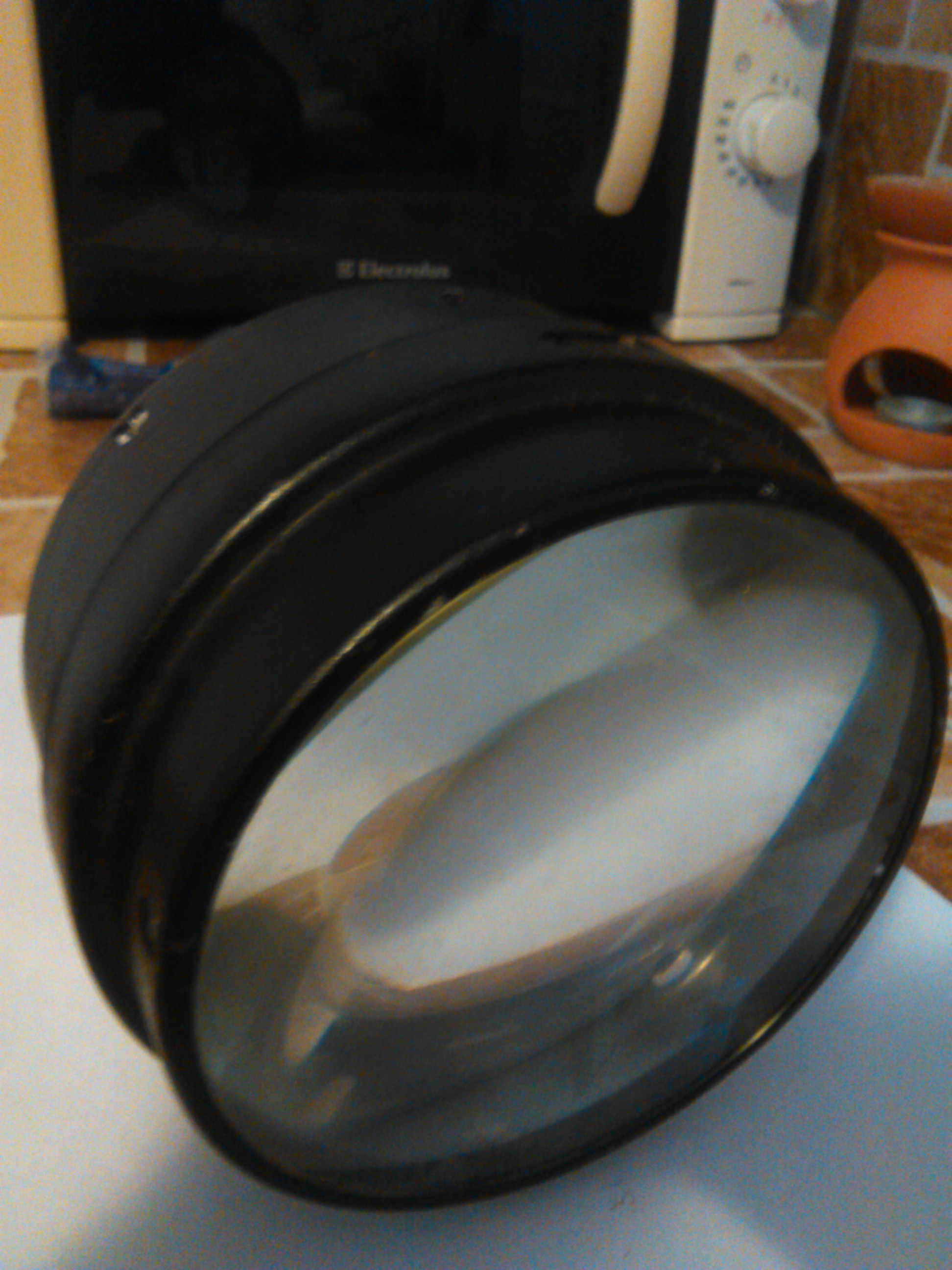

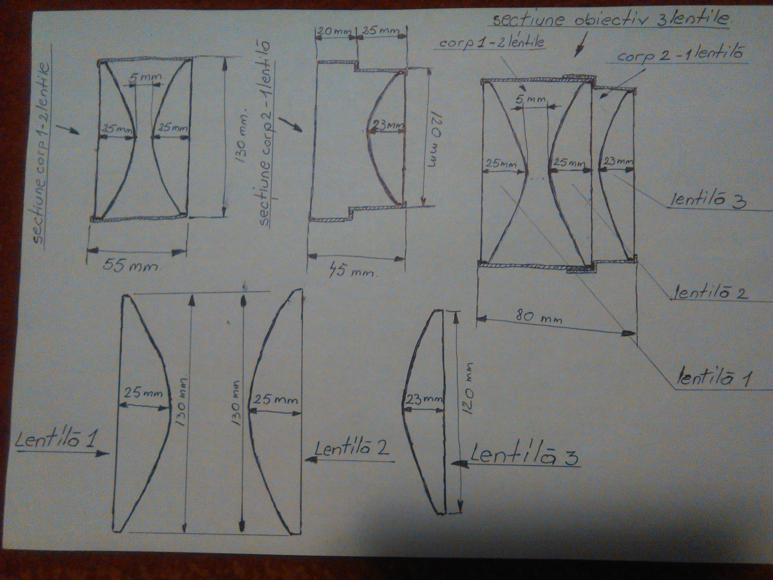

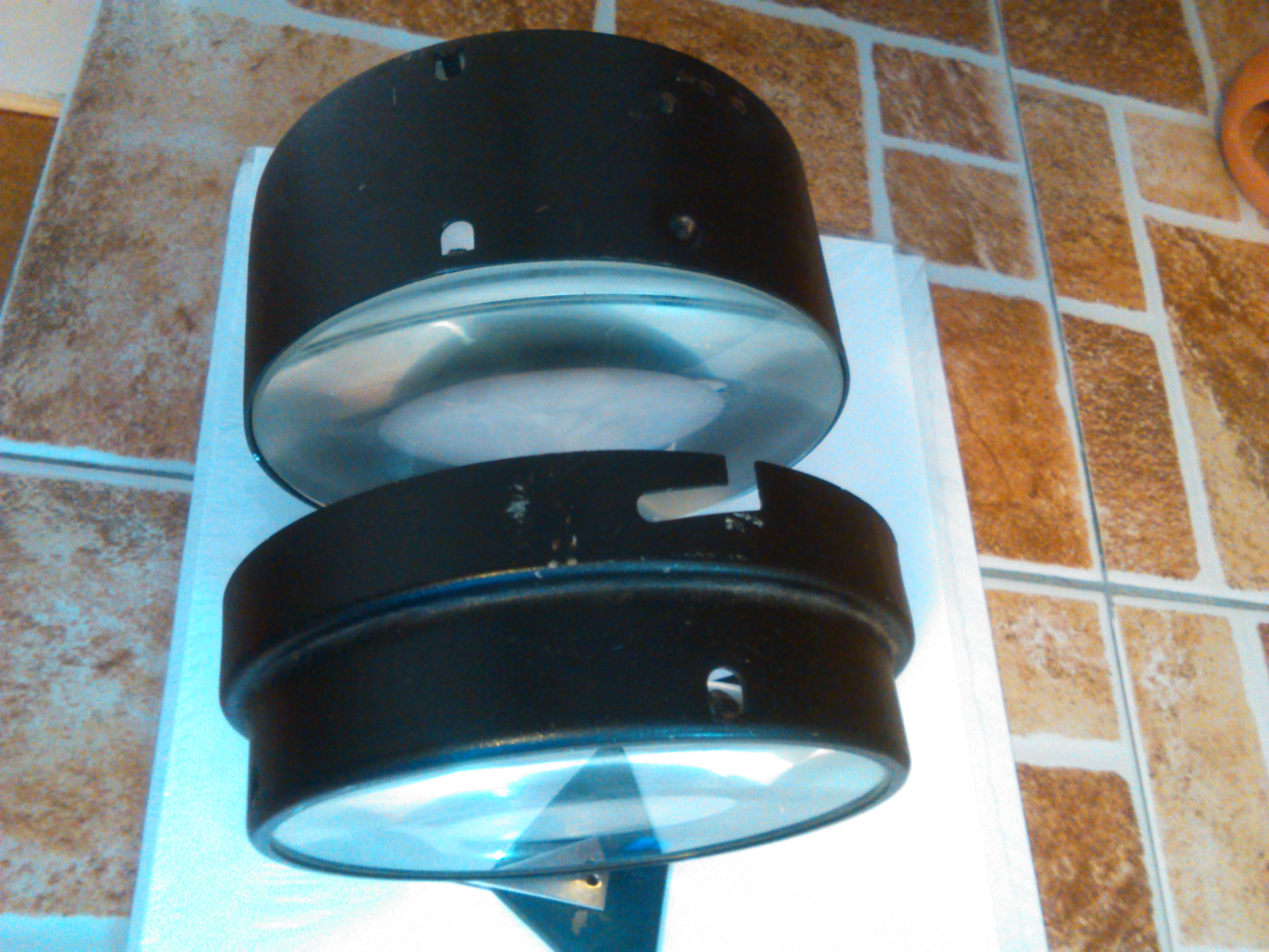

Mai intii buna ziua la toata lumea . Doresc sa-mi construesc un telescop refractor,fapt pt care am achizitionat un obiectiv format din 3 lentile convergente (plan convex) cu urmatoarele diametre - 2 lentile la 130 mm si 1 lentila la 120 mm ,lungimea totala a obiectivului este de 80 mm (posibil ca acest obiectiv sa fie unul apocromat) acest obiectiv l=am cumparat acum 6 ani dintr-un tirg de vechituri cu 100 lei f ieftin dupa parerea mea . Problema este ca nu stiu care este distanta focala a acestui obiectiv si cei mai important daca acest obiectiv pot sa-l folosesc la constructia lunetei pe care mi-am propuso mai jos o sa alatur si o schita detaliata a acestui obiectiv si poze,daca ma poate ajuta cineva cu sfaturi si idei.... va multumesc anticipat.

Salut.
Ansamblul optic pare să fie un condensor, folosit pentru concentrarea luminii unei surse luminoase. Imaginea oferită va avea aberații pronunțate... Mă rog.
Să mă corecteze cine este mai documentat...
Se poate învăța totuși din construcția aceasta...

cu lentilele de la acest ansamblu optic,aranjate intr-o alta montura, pot realiza un obiectiv viabil pt o luneta? ma poate ajuta cineva ? Sad
Mesaje: 3625
MesajTrimis: 07 Noi 2016 18:38 Download mesaj
nu poti face mai nimic de genul luneta refractor apt pt performanta astronomica .
trebuie prima data sa stii ce sorturi de sticla ai in mana apoi sa faci proiect daca iese ceva din sorturile avute . mai bine slefuiesti oglinda ca ai imagine buna din un singur element

Dacă tot sunt achiziționate, s-ar putea folosi de exemplu ca lupă pentru lucrări migăloase... Electroniștii utilizează frecvent așa ceva.
Mesaje: 9695
MesajTrimis: 08 Noi 2016 08:49 Download mesaj
NU poți face o lunetă valabilă cu aceste lentile, indiferent de la ce aparat optic provin ele. Dar te încurajez călduros să experimentezi cu ele! Proiectează imaginea Soarelui pe un perete alb până obții un disc cât mai mic și măsoară distanța de la mijlocul celulei la perete, aceea e distanța focală. Vezi să nu ia foc! Smile Fă rost de un ocular de binoclu sau un obiectiv de la o cameră foto veche și folosește-o pe post de ocular. Uită-te la obiecte îndepărtate și evaluează imaginea în raport cu un binoclu. Dacă vezi franjuri luminoase în jurul obiectelor și ai contrast redus sau dificultăți mari în focalizarea corectă a imaginii e clar că nu se pot folosi la o lunetă.

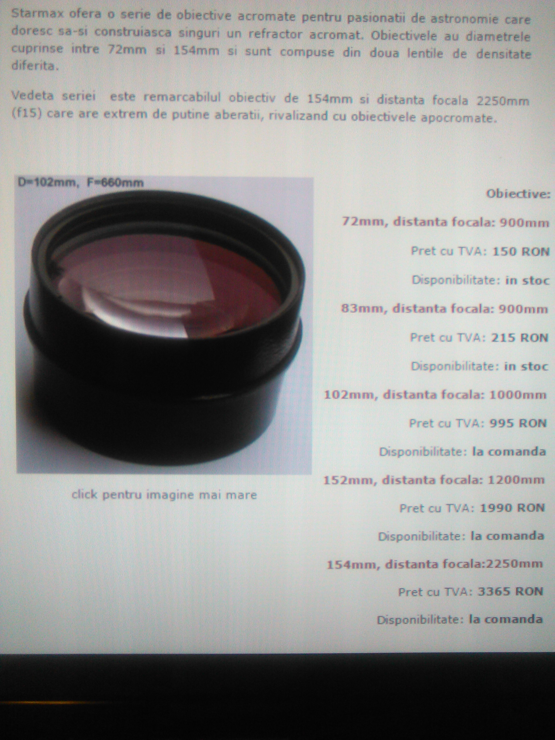

ar mai fi obiectivul de 154 mm cu distanta focala de 2250 mm de la sky-watcher vindut in Romania de STARMAX la pretul de 3365 tva inclus
