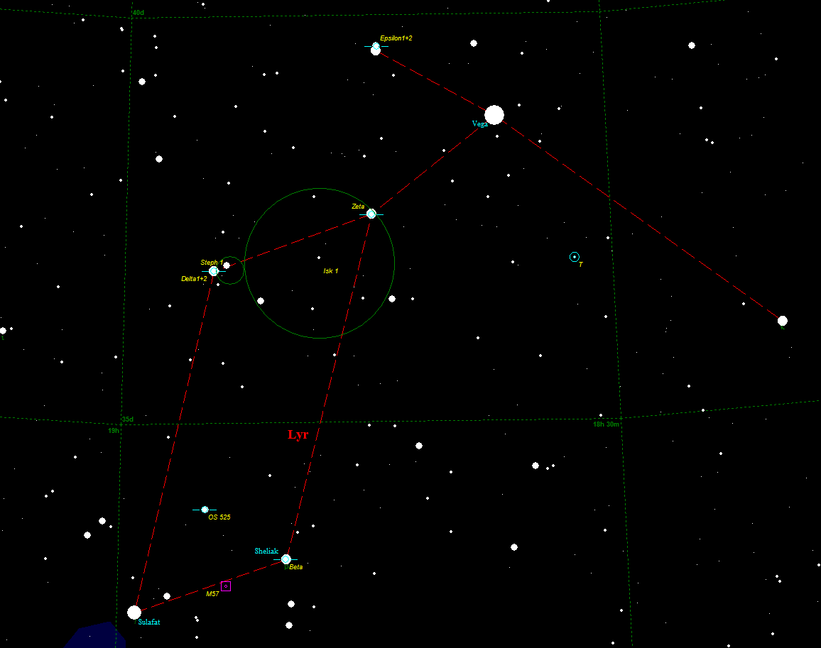

DSO : nebuloasa planetara M 57 din Lyra este usor de gasit intre stelele sudice ale Lyrei.
M57 iti apare ca o steluta pufoasa la mariri mici.
Cand o gasesti baga ocularul de 10mm pentru 125x.
Iar M29 este ''la dreapta si in jos'' de Sadr , steaua din inima lui Cygnus -Lebada.
Cauta in ocularul de 25mm stelele din hartile atasate , pas cu pas.
Aceste doua obiecte se vad si cu luneta de 60mm daramite cu un Mak de 90 mm.
Iar dublele Beta-Sheliak Lyrae si OS 525 le gasesti direct cu cautatorul.
La fel splendidul sistem qvadruplu Epsilon 1-2 Lyrae.
