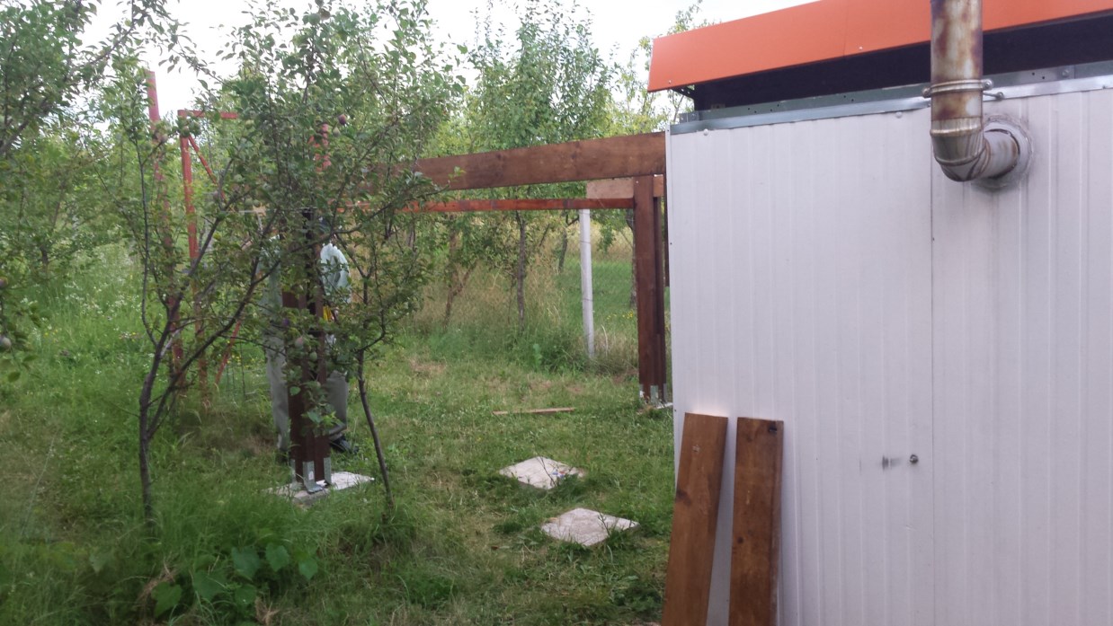

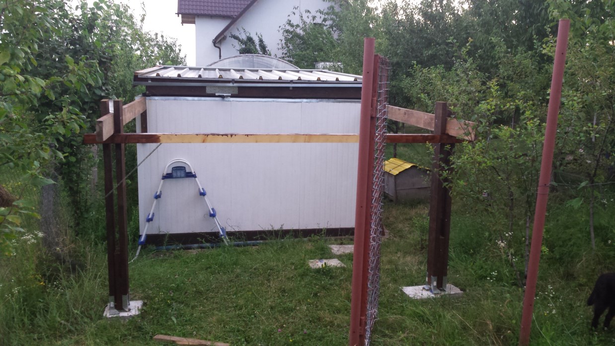

Asadar, avand acest tel in minte, am purces la drum cu ceva vreme in urma. Ideea era sa impusc doi iepuri dintr-o lovitura: sa fac camera calda (1) si sa mut deschiderea acoperisului catre Nord (2). Acoperisul meu glisant se deschide acum catre Sud, fiindca observatorul a fost construit la vremea respectiva in unicul loc unde mergea pus fara sa interfereze cu casa, pomii, sera - tinand cont de limitele proprietatii de atunci. Asa ca era imposibil sa fac acoperisul sa mearga spre Nord fiindca acolo era terenul unui vecin.
Intre timp, acel teren a devenit al meu si acum pot face aceasta manevra fara restrictii.
Deci ideea este ca sa clonez structura pe care gliseaza acoperisul acum catre Sud - catre Nord, iar pe structura ramasa fara rost inspre Sud sa ma inchid cumva cu niste pereti pentru camera calda.
Primul pas a fost sa fac fundatiile stalpilor de sustinere a grinzilor si apoi sa fac grinzile si stalpii de sustinere.
Partea aceasta am terminat-o astazi, fundatiile fiind turnate saptamana trecuta.
Pozele atasate arata situatia de acum.

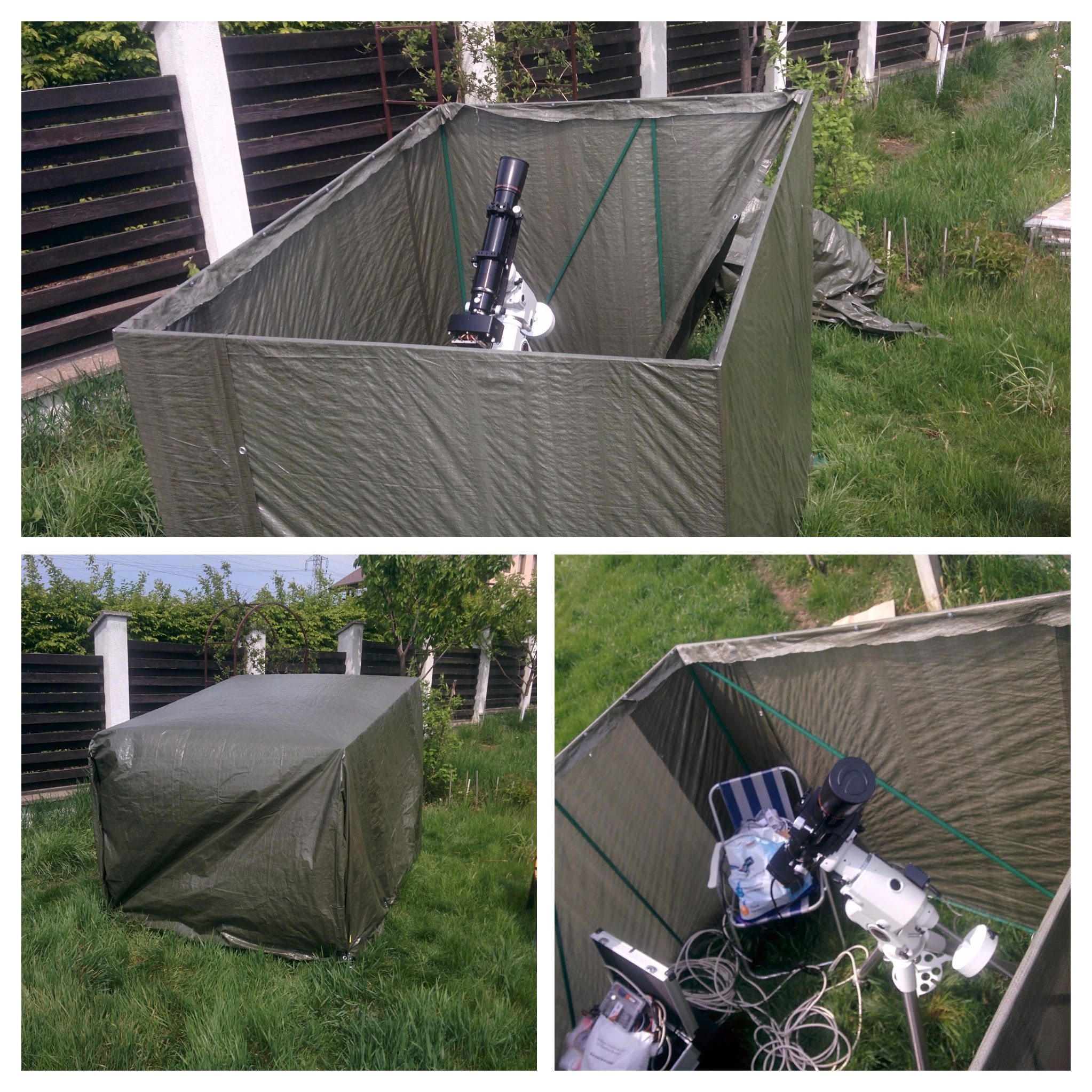

Mircea, un cadru metalic acoperit cu prelată bună e o soluție intermediară cat de cat viabila, atașez imagine cu ce am eu deocamdată (2m*1.6m), desi am in plan pana la sfârșitul anului sa fac un roll-off automatizat (și aici este într-adevăr de mare folos topicul mai vechi al lui jimao)

MesajTrimis: 11 Iul 2016 10:52 Download mesaj
Cosmin
La cat spatiu ai la dispozitie , e o idee buna.
Eu nu am loc.
Iar unde ar fi loc ,ma mitraliaza iluminatul stradal din doua parti,oblic de sus.
Singura mea alternativa este Astronomia de gherila!

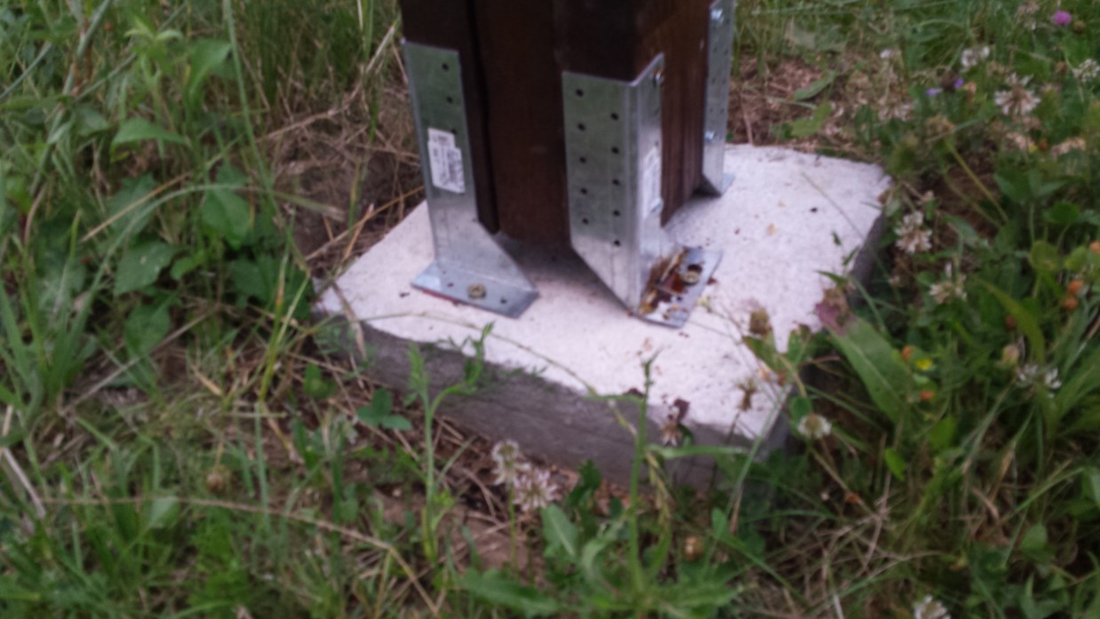

Dupa o pauza consistenta, am reluat proiectul acesta pe care sper sa-l duc la bun sfarsit cat de repede.
Doua lucruri importante s-au intamplat:

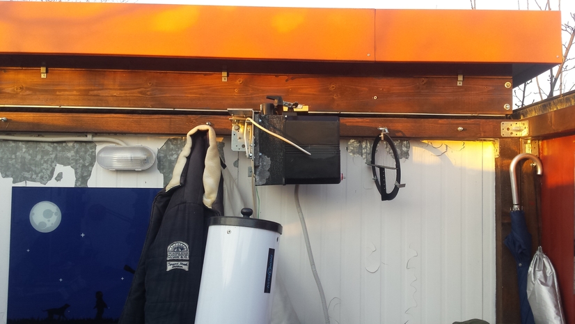

1. Matei Conovici (cmatei) mi-a refacut placa electronica de la motor, astfel incat acum am soft-start, ceea ce este un mare progres. Motorul porneste usor si data fiind greutatea acoperisului, nu se mai zguduie tot observatorul cand il deschid sau il inchid.
2. Am reusit sa fac cea mai delicata lucrare premergatoare constructiei propriu-zise, anume schimbarea sensului de culisare al acoperisului catre Nord, pe noua structura ce era deja gata de anul trecut. Spun ca a fost delicata operatiunea, fiindca am facut-o singur si nu am dat acoperisul jos. Toata operatiunea s-a desfasurat cu acoperisul pe pozitie, fara sa am sine de culisare suplimentare (ar fi fost floare la ureche asa). Nu ma intrebati cum am facut, fiindca e asa complicat ca nu are rost sa explic aici. Odata cu schimbarea sensului de glisare al acoperisului a trebuit sa schimb si pozitia motorului si a cremalierei, care au ajuns pe peretele nordic respectiv cu dintii intorsi la 180 de grade.
Schimbarea aceasta majora mi-a oferit 2 lucruri importante - orizont generos catre Sud, unde eram vitregit in a vedea ecliptica, mai ales vara, cand aceasta coboara mult catre orizont si spatiu unde sa construiesc efectiv camera calda.
Pozele facute azi sunt mai bune povestitoare decat mine.

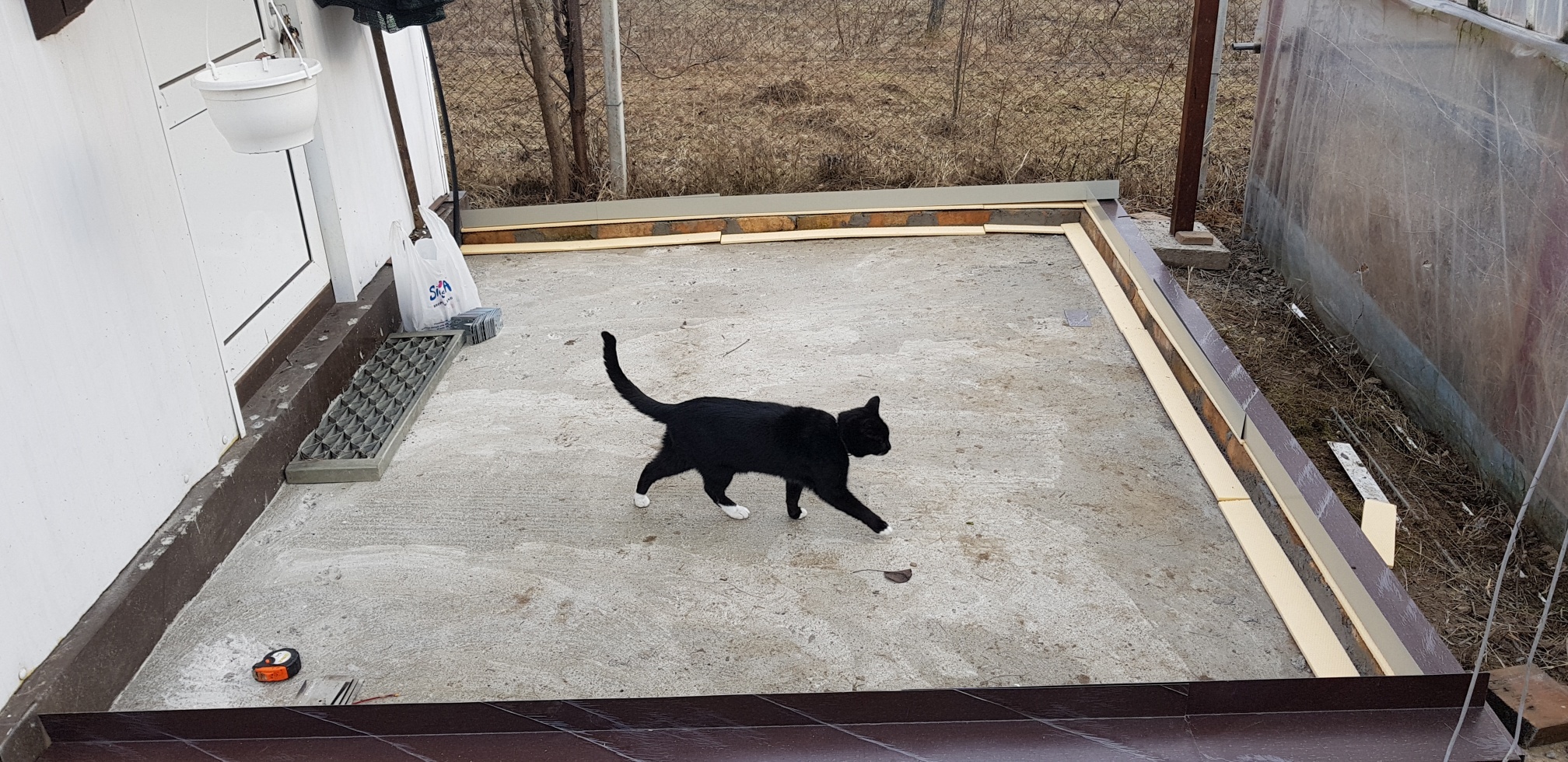

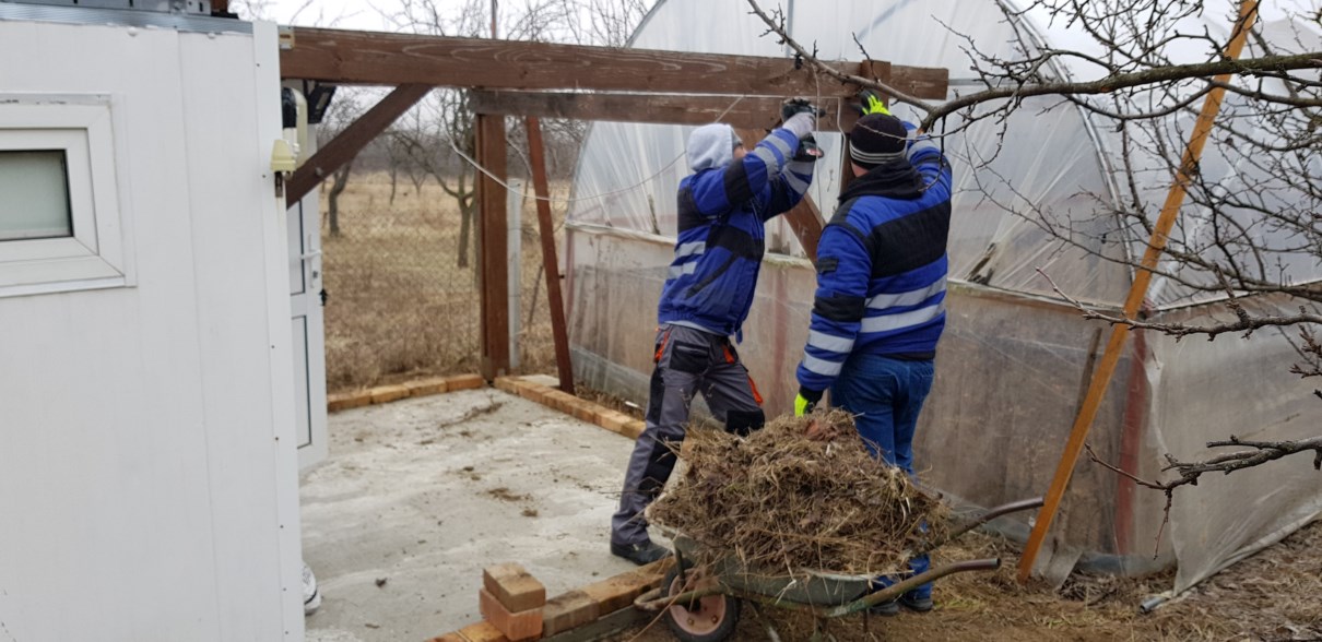

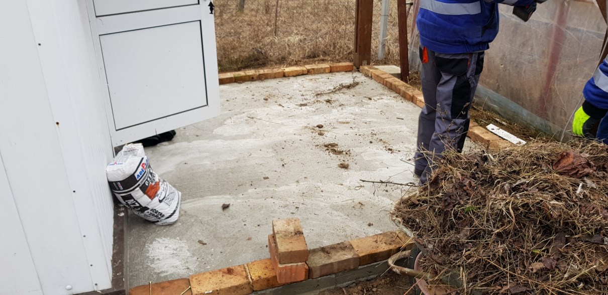

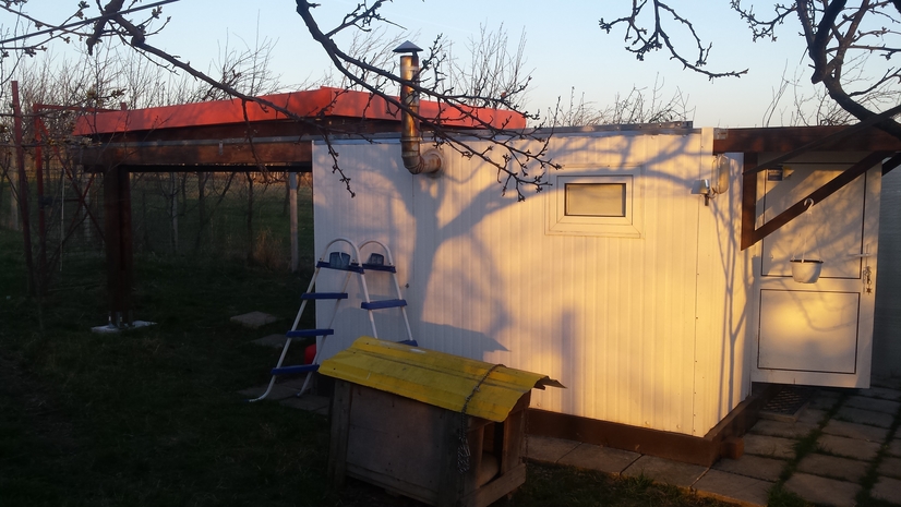

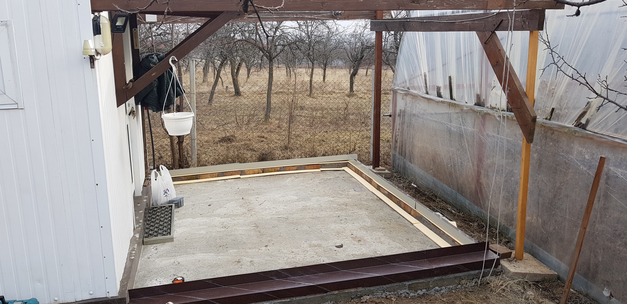

Nu am apucat sa fac poze la turnare, dar ieri am luat doi baieti de-ai mei sa imi zideasca un rand de caramizi la baza placii, dupa modelul deja patentat la construirea observatorului meu (vezi http://www.astronomy.ro/forum/viewtopic.ph...p;start=30 ). Treaba destul de complicata, tinand cont ca am o structura de grinzi in fata care trebuie sa ramana in picioare cumva si sa ma folosesc de ea pentru constructia camerei calde. Nu mai vorbesc de faptul ca am si camera de meteori agatata de aceasta structura...
Am facut un suport improvizat care sa mentina pe pozitie grinzile longitudinale pe care culisa odata acoperisul catre in fata si am eliberat astfel tot perimetrul placii ca sa pot zidii acolo randul acela de caramizi.
Nici ieri nu m-am invrednicit sa fac mai multe poze - mi-a iesit din obisnuinta sa fac un jurnal foto cu activitatile mele astronomice (mai mult sau mai putin), asa ca le am doar pe astea doua.

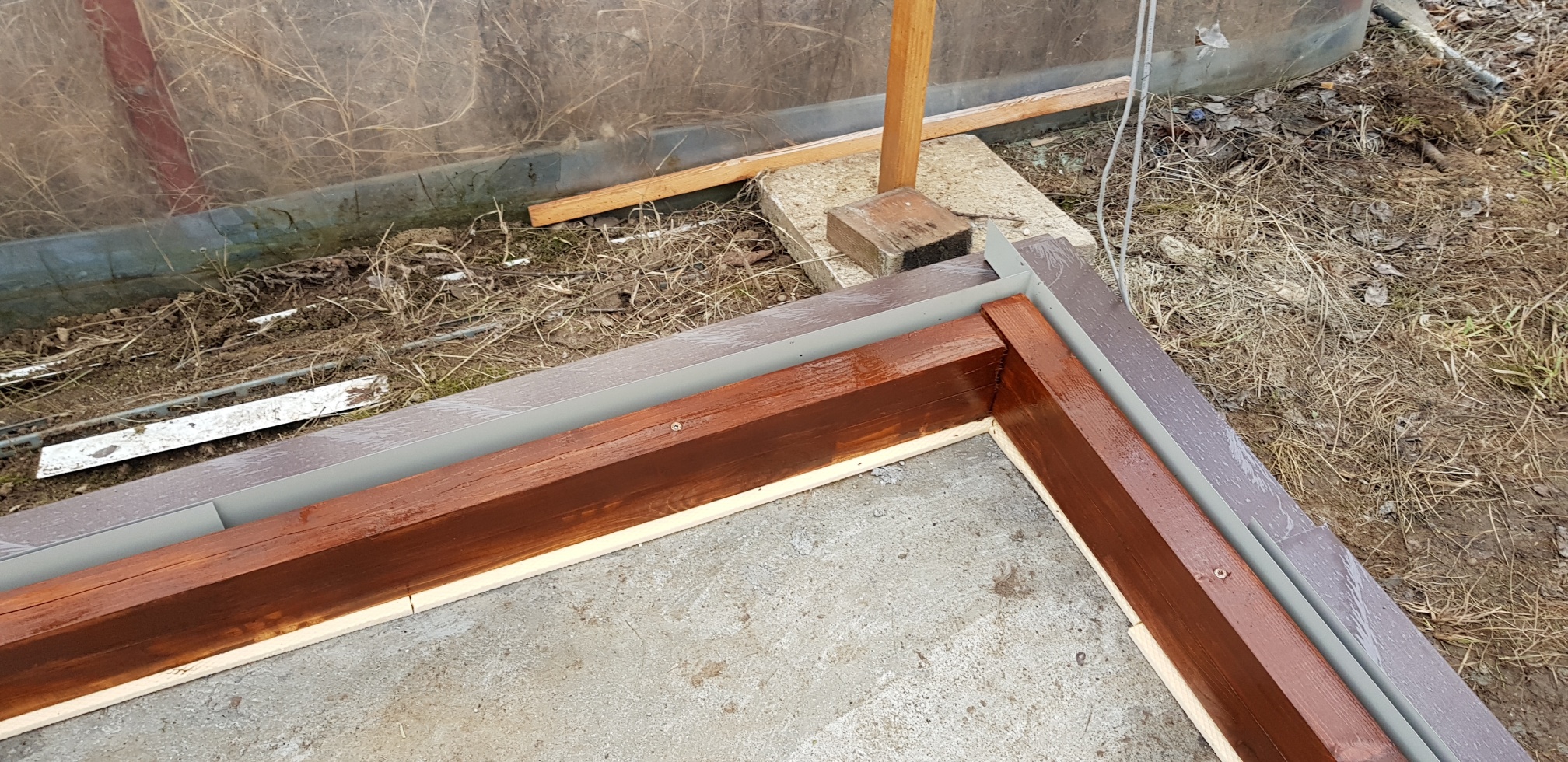

Astazi am continuat asa ca am luat patrati de 60x60 la 3 metri pentru structura de lemn ce urmeaza a fi facuta, coltari metalici, suruburi, niste polistiren extrudat de 2 cm grosime ca sa fac ruperea de umezeala intre grinzile de lemn ce vor sta pe placa si placa de beton in sine si am comandat si luat deja profilele de tabla "Z" ce au rol sa fie sorturi care sa opreasca apa de a intra inauntru.
Poze yoc si azi, dar promit ca maine dimineata voi face, fiindca treaba a inaintat destul de mult in cursul acestei zile.
Maine am sa continui cu structura de lemn care va trebui sa se ridice deja.
Costuri pana acum:
- plata oameni care au turnat placa - inca nu stiu, prietenul a evitat sa imi spuna deocamdata
- balastru pentru placa - 100 lei
- ciment pentru placa (6 sacii) - 120 lei
- caramizi fundatie - 0 (le aveam de mult, ramase de pe la constructia casei)
- patrati de lemn - 209 lei
- tabla ambutisata - 198 lei
- vopsea pentru impermebilizat grinzile de lemn - 38 lei (mai aveam cateva cutii incepute acasa)
- polistiren extrudat - 38 lei
- mortar pentru zidit caramizile - 15 lei
- coltari, suruburi de montaj, holz-suruburi, disc de flex pentru beton, disc de flex pentru inox (subtiri) - 150 lei
Nu cred ca am uitat ceva. Cred ca aceasta a doua lucrare legata de observator o sa ma coste ceva mai mult decat observatorul, la care am avut parte de multa bafta si mult ajutor din partea prietenilor.
Dar abia astept rezultatul final!...

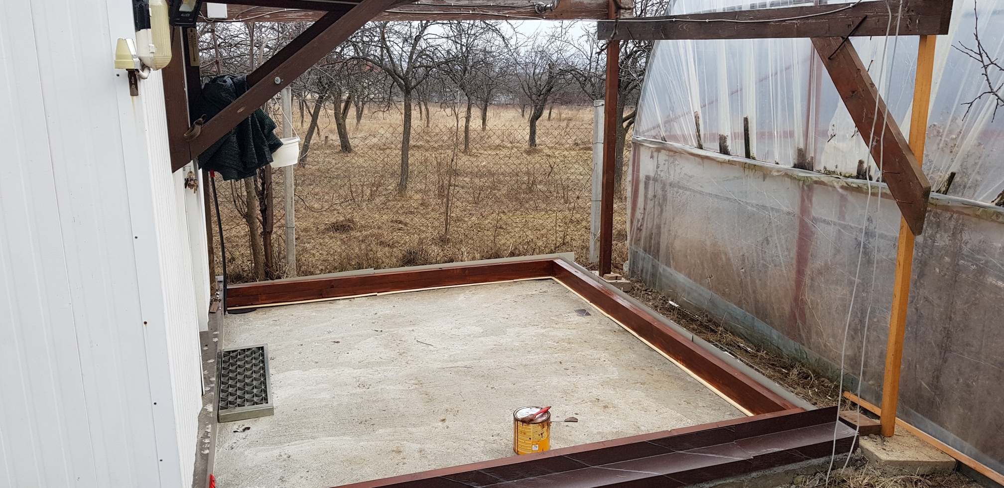

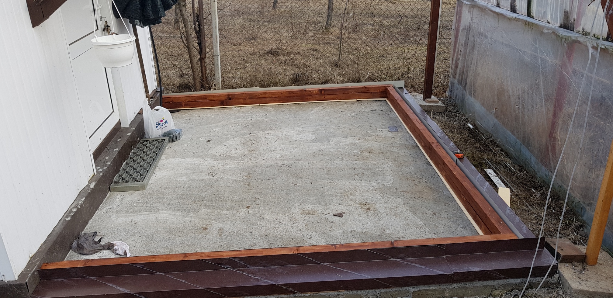

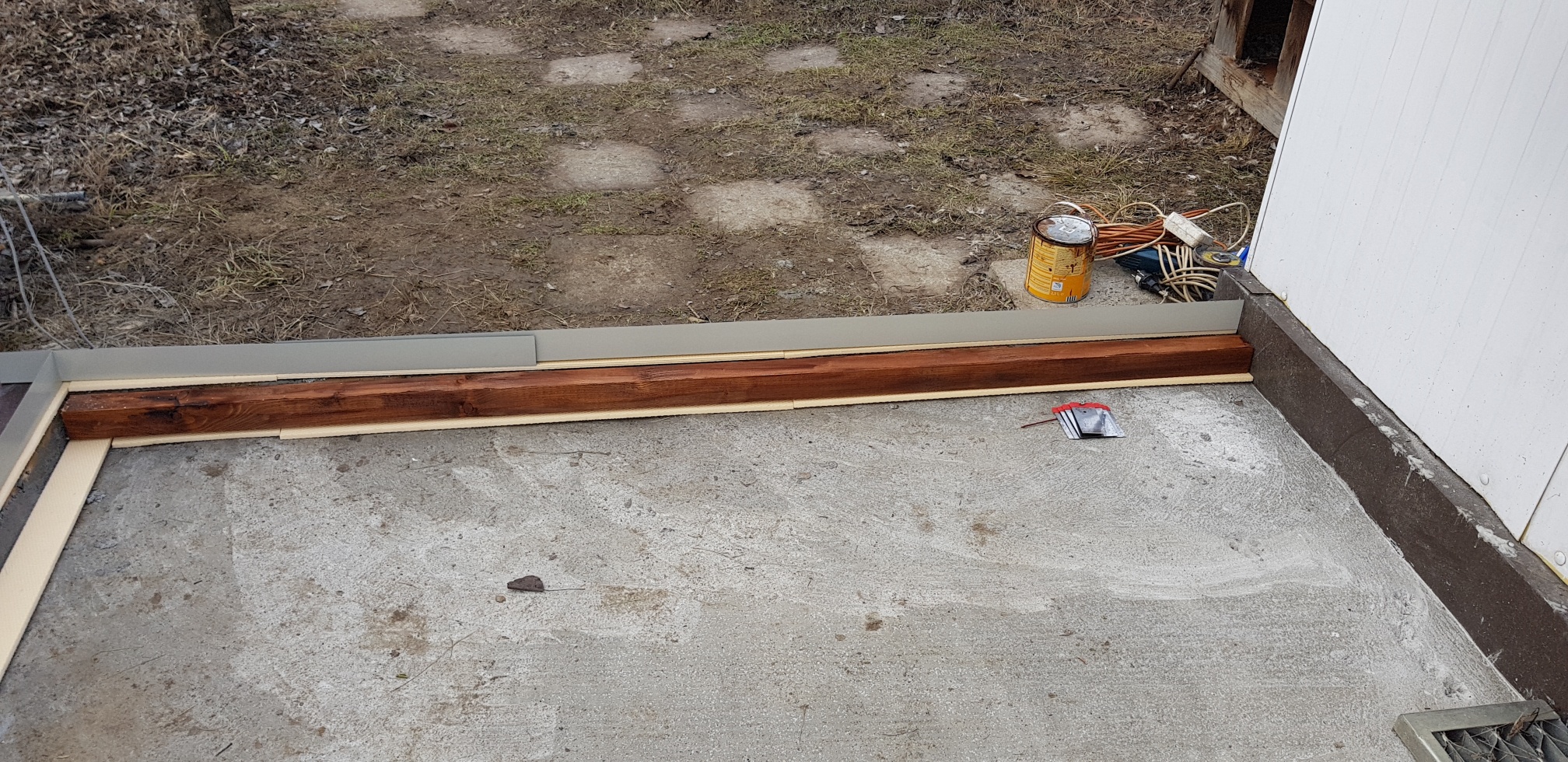

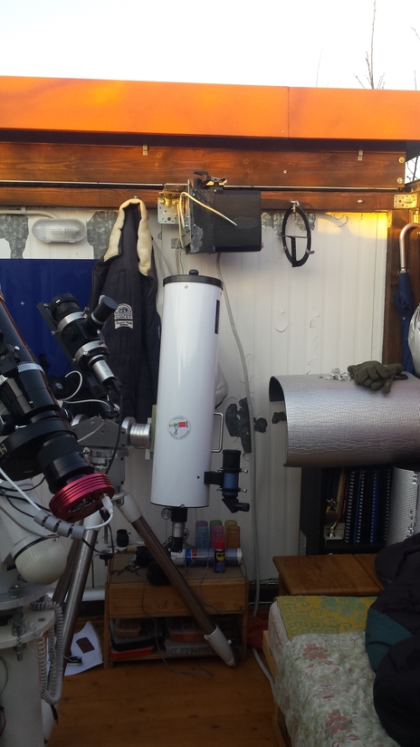

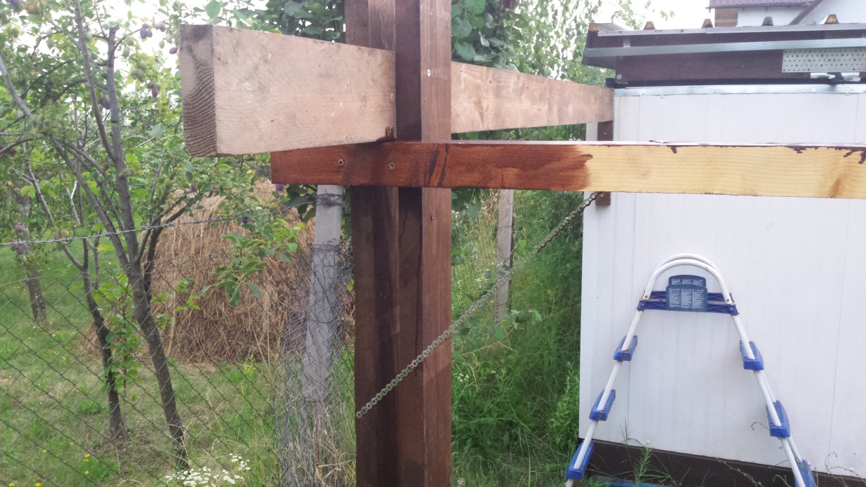

Ziua a patra de lucru nu a fost la fel de prolifica precum ma asteptam, fiindca a trebuit sa lucrez singur. Fiind foarte frig (1) si avand probleme de proiectare la acoperis (2), am facut destul de putin. Asa ca am taiat grinzile de lemn de la baza (cate 2 suprapuse pe fiecare latura libera a viitoarei camere), le-am prins intre ele cu holzsuruburi si le-am mai dat cu un pic de vopsea (care se va usca catre primavara !).
Apoi am stat cam o ora uitandu-ma cum voi continua constructia catre partea de sus, unde as vrea sa folosesc grinzile existente (din motive de economie, desigur) fara ca totusi sa fac rabat de la calitate - mai ales ca asta va fi "casa" mea si nu doar a telescopului. Aici trebuie sa fie cald, sa nu se infiltreze apa, sa fie chiar "fancy" ca sa fiu la moda cu romgleza, sa fie un mic salas de haiduci in ale astronomiei.
Pozele promise de ieri sunt mai jos.
Greul financiar abia de acum o sa inceapa. Am inceput sa caut panouri sandwich si cea mai ieftina versiune (cu grosime de 3 sau 4 cm parca) ma costa intre 900 si 1200 de lei (!). Nu am calculat nimic pentru acoperis, inca, unde estimez ca ar mai fi inca 5...600 de lei daca folosesc tot panouri sandwich. Am nevoie de o inca usa si o fereastra mica (circa 150...200 euro). Probabil - inca nu stiu, depinde de ce izolatie am sa am la momentul respectiv la pereti - voi placa si cu rigips la interior, ca sa am o incapere cu un aspect cat mai domestic, nu cum arata acum la interior observatorul. Alte cateva sute de lei... Fiind insa cheltuieli facute in timp, nu o sa le simt prea tare (sper), iar acordul sotiei mele iubite este deja o realitate Very Happy .

Absolut superb, fara doar si poate efortul merita. Felicitari si suntem cu ochii pe pe deosebita ta realizare. Ca bine zicea Mircea mai sus ..."Raiul astonomului"....
Mesaje: 9695
MesajTrimis: 09 Feb 2019 20:58 Download mesaj
Dacă Chief Inspector cu blană și-a dat acordul atunci e bine! Very Happy
Cred că mai bine pereții îi faci din OSB. dublu, cu vată minerală între ei. Pe urmă poți pune rigipsul. Cred că ieși mult mai ieftin decât cu panourile alea prefabricate și faci izolația cât de groasă vrei, cel puțin cât sunt grinzile.
jimao22
Data inscrierii: 12 Apr 2010
Mesaje: 2914
Motto: [descopera lumina]
MesajTrimis: 09 Feb 2019 23:19 Download mesaj
Da, am sa iau in calcul si aceasta varianta, desi nu prea o agreez. Sa vedem ce iese. Daca diferenta e mare, poate fac asa. Daca e mica, prefer sandwich-ul.
