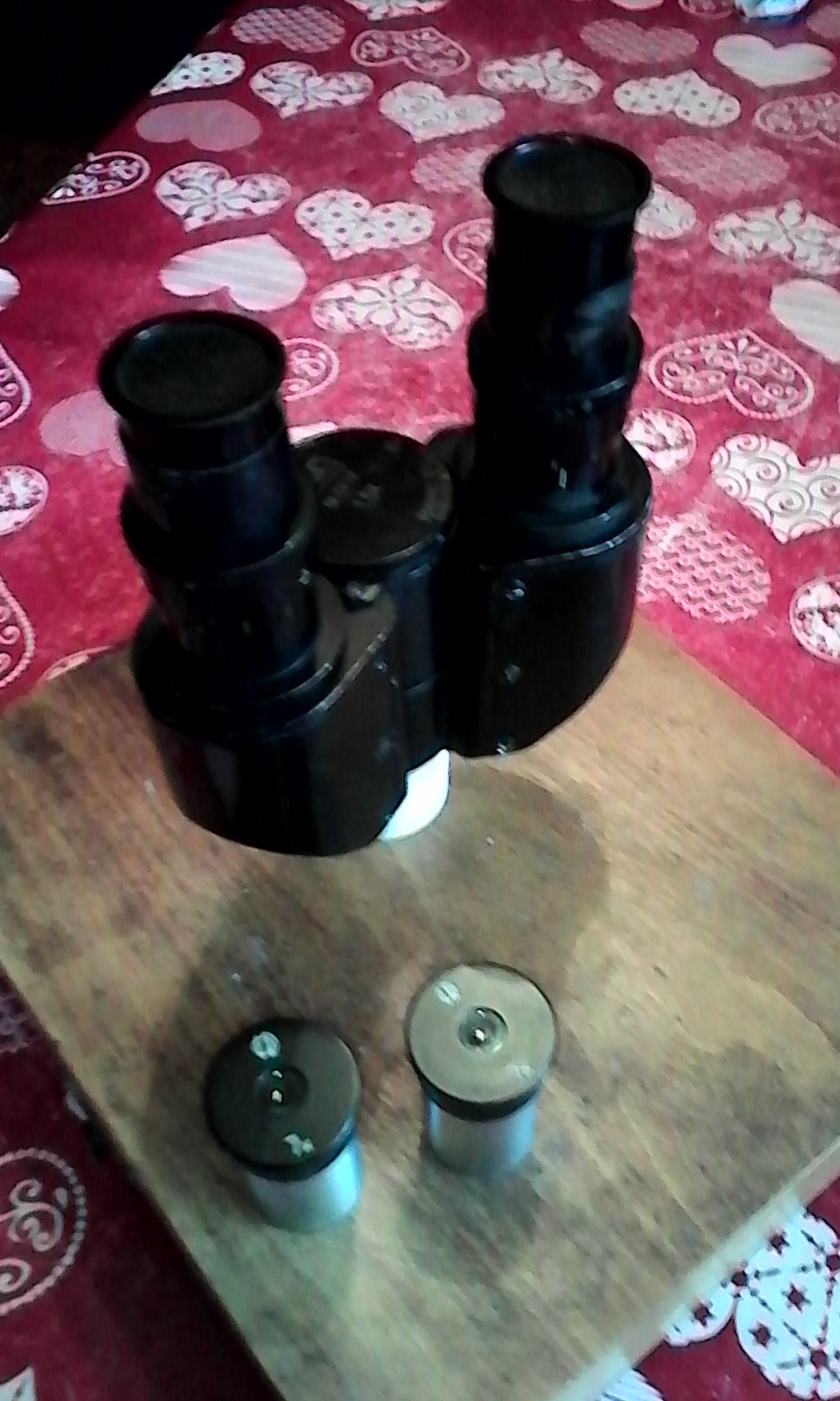

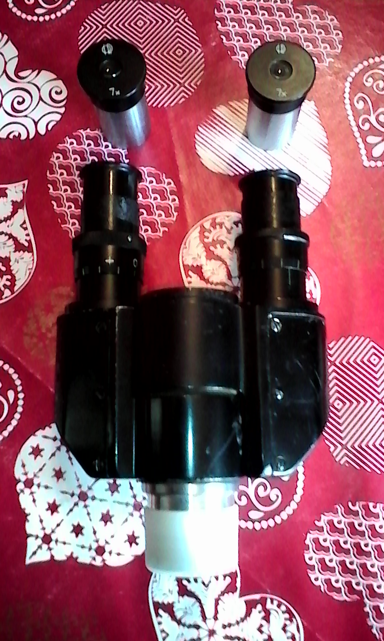

MesajTrimis: 29 Mai 2016 00:04 Download mesaj
Bino
Descarcare
 Nume fisier:
 Marime fisier:  584.01 kb
 Descarcat:  de 491 ori
Ultima modificare efectuata sternchen la 29 Mai 2016 18:42, modificat de 2 ori in total

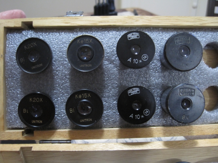

Eu folosesc un binocular de microscop IOR (pun poza cu el) si sunt atat de multumit de el ca nu am mai cautat altceva. Folosesc doua seturi de oculare 5X si 10X si am lasat lentila originala la intrare (un fel de barlow). Pe Newton 203/1000 bino-ul imi ofera aprox. 200X si 400X.
 Marime fisier:  111.29 kb
 Vizualizat:  de 11880 ori

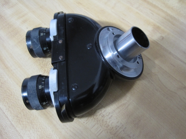

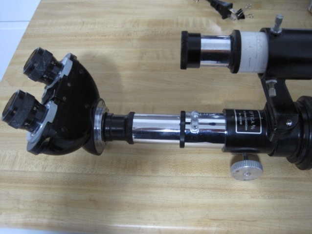

Mai pun ,spre incurajare , cateva poze cu vizorul meu si cu unul de pe Cloudy Nights , din forumul de telescoape clasice si care (nu mi-am notat userul ) a decis sa foloseasca numai vizor si oculare de microscop.
Nu sustine ca sunt mai bune ci ca se multumeste cu ele.
Totusi nu cred ca vizorul si ocularele de microscop ale americanului sunt de la IOR .Very Happy

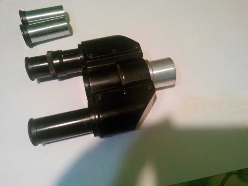

Prelungitor..
apropo' am gasit o varianta incluzand 2 oculare+obiective,daca ar merge la dezmembrat
Descarcare
 Nume fisier:
 Marime fisier:  386.08 kb
 Descarcat:  de 311 ori
